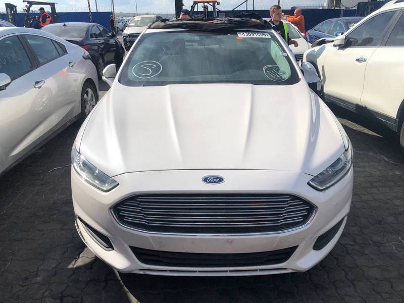

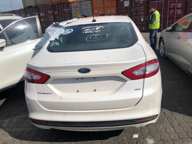

Встречайте Ford Fusion 2.5 2016 года 63270миль (101823км) пробега.
Согласно карфаксу у авто было 3 владельца, оно даже встречалось в неравной схватке с оленем, но головной боли владельцам не причиняло (исключительно замена масла и фильтров).
Думаю, мне повезло стать владельцем этого авто, с достаточно богатой комплектацией, отличным цветом и, как я уже говорил, небольшим пробегом.
Продолжу его историю, и приложу все усилия, чтобы авто продолжало свою бесперебойную работу и не подводило ни при каких погодных условиях.

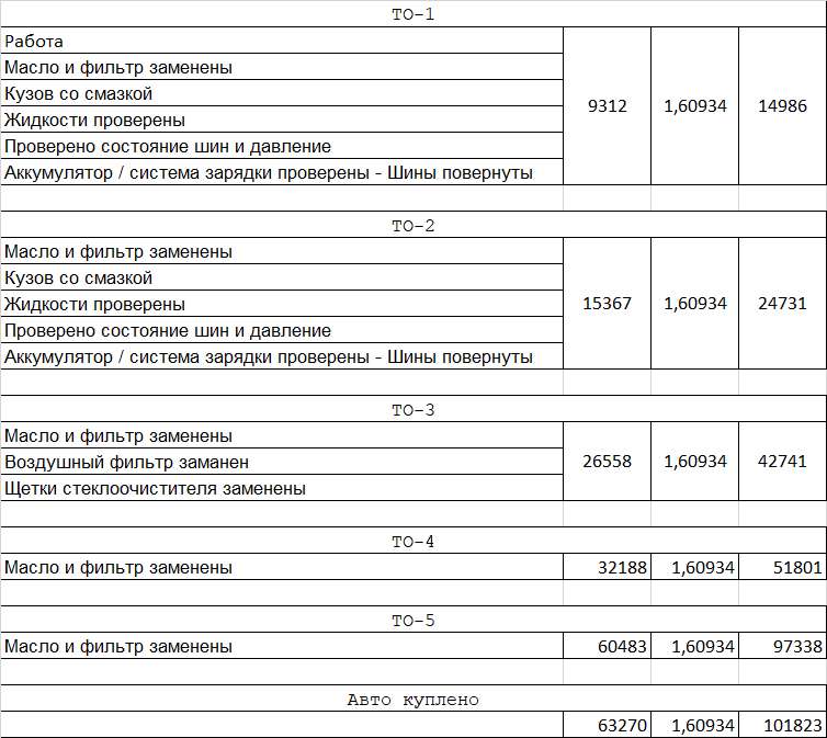

ТО из карфакса
Скрытый текст

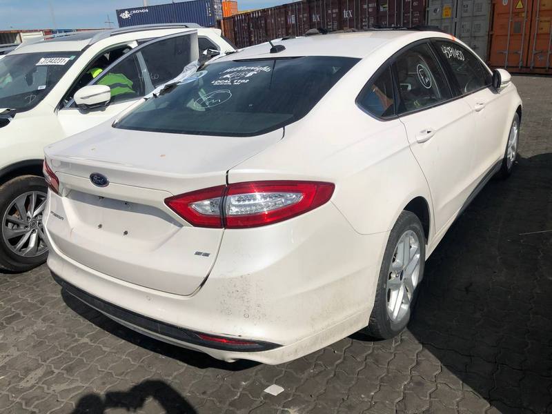

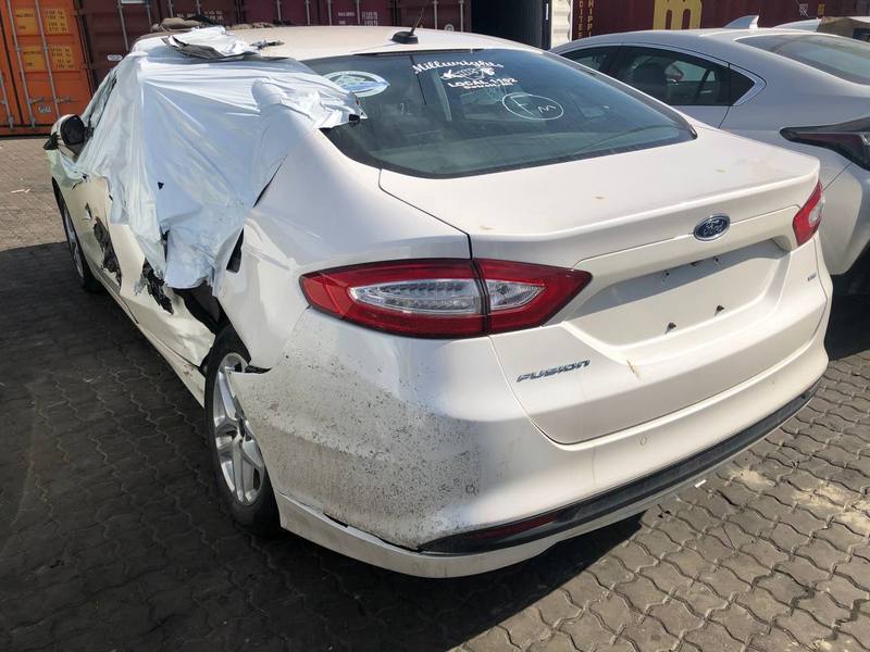

Фото до ремонта
Скрытый текст

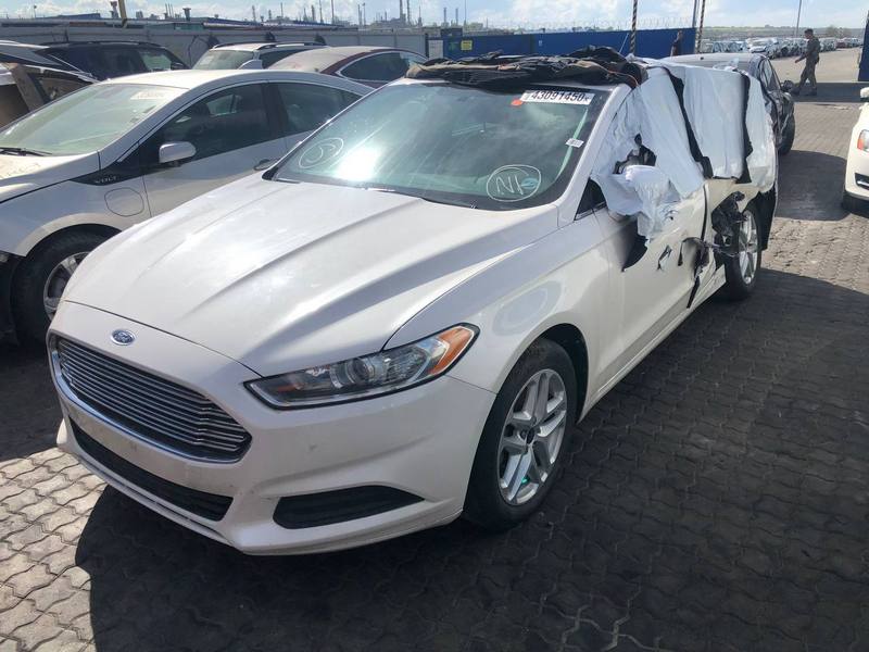

Более чем уверен, что всем интересна история приобретения Фьюжика. Попытаюсь вкратце рассказать.
Итак, как все происходило:

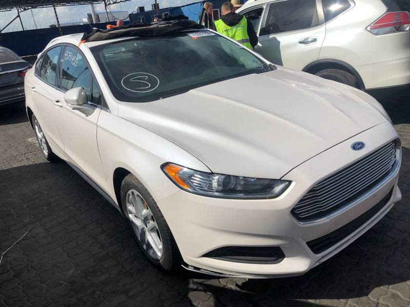

Одним скучным, холодным февральским вечером (03.02.2021) играя очередной аукцион на копарте, я особо не питал надежд на выигрыш в текущем лоте. Повысив ставку пару раз на 50 баксов, чуда не происходило. Решил напоследок повысить ставку еще на 50 долларов. В течении 10 секунд никто не поставил выше. Сердце забилось чаще. После дополнительного времени в 10 секунд ставку все еще никто и не перебил. Сердце увеличило ритм раза в 3. В следующий миг зазвучал гонг и меня объявили победителем.
Епт, я ж поприколу поднял ставку, без какой-либо надежды! И стал обладателем авто!?! Поверил я в это где-то через час, когда выпил бутылку пива и мой пульс упал до 80 ударов…
Далее последовали стандартные платежи и долгое время ожидания.
Из-за ковида и плохих погодных условий авто только через 3 месяца вышло из порта Нью Йорка. И еще месяц плыло через океан и моря.
За это время, я, предварительно купил все детали, которые точно надо было менять. И стал с нетерпением ожидать доставки авто на СТО, где бы мне вынесли окончательный вердикт по деталям.
В процессе ремонта я ожидал сюрпризов, но не таких. Повреждение оказались серьезнее, чем казалось на фото, плюс ко всему, в авто отсутствовала выхлопная система, так же и погрузчиком была ободрана вся защита днища.

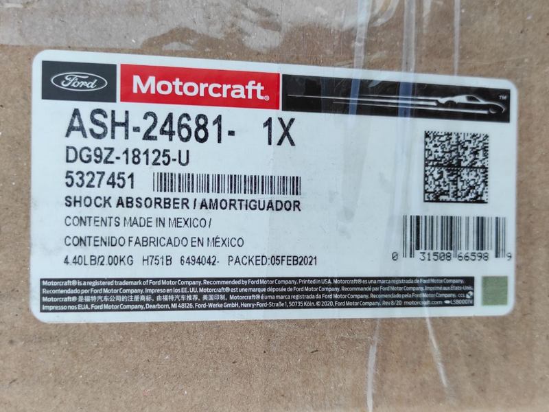

Из того, что я помню я купил:
Левую заднюю четверть, подкрылок, люк бензобака, левую заднюю дверь, петли задней левой двери, рычаг (в виде бумеранга х.з. как называется), амортизатор, всю защиту днища, всю выхлопную, экран резонатора и катализатора, боковую подушку и подушку шторку, потолок (т.к. когда шторка стрельнула, он пришел в негодность), водительский ремень и аккумулятор.
Авто ехало без ключа, поэтому пришлось купить оригинальный, как основной ключ, нарезать его по личинке и прошить.
Отдельное спасибо моему соседу, который посоветовал толкового рихтовщика. Да, и рихтовщику, респект и уважуха. Слава делал не быстро, но все зазоры стали, как по мне, ровные и идеальные. И все кто говорит, что у форда одинаковые зазоры, это что-то из мира фантастики, и они с завода идут кривые, не верьте. Все у них ровненько.
Малярка в цвет попала, но в нескольких местах есть недочеты. Если с лупой не лазить, но найти будет сложно.
После рихтовки, сборки, и полировки, была сделана полная обработка днища и химчистка салона.
И вот, спустя 6 месяцев, я, наконец то сел за руль долгожданного авто.
Первые ощущения были спутанные. Авто вроде комфортнее, больше, мягче, но ланос намного привычнее, там и педальки три, а не две:)
Покатавшись 2-е недели на Фюжике, я сел за руль Ланоса снова. Вот теперь разница чувствовалась существенно. У Фюжика все по другому: плавность хода, плавность на дороге, динамика разгона, тормоза, все стало лучше!
Одним словом, это был правильный выбор!

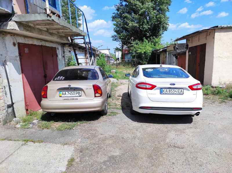

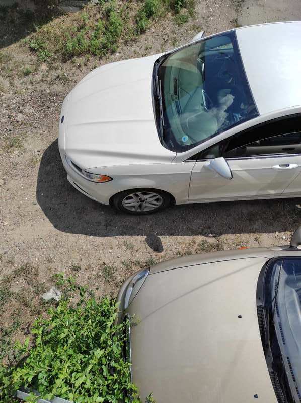

Спецом еще не фоткал,а шо попало выкладывать не хочу.
Парочку на телефоне нашел. Позже выложу красивше:)

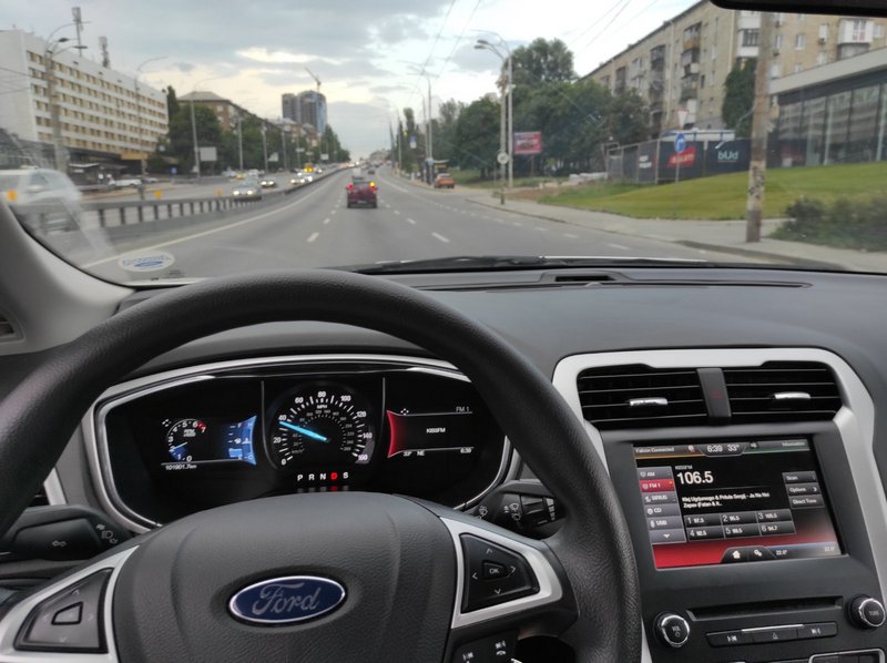

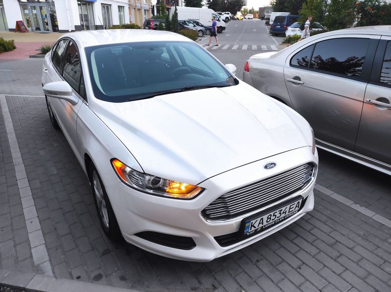

Сравнение:
Скрытый текст

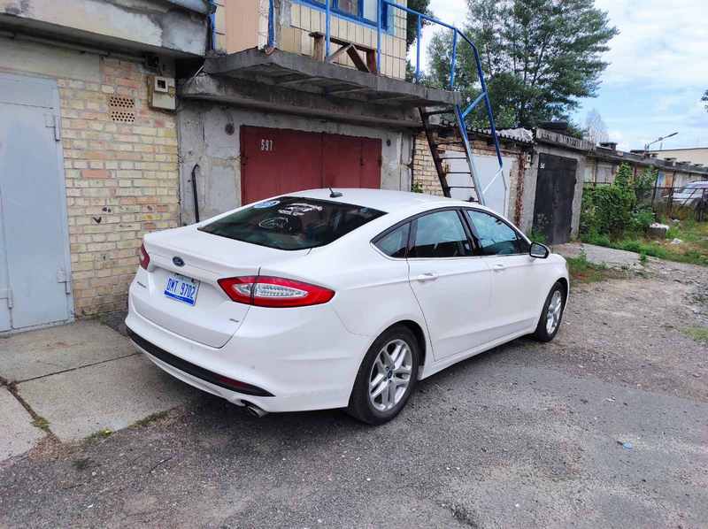

Пару фоток с телефона:
Скрытый текст

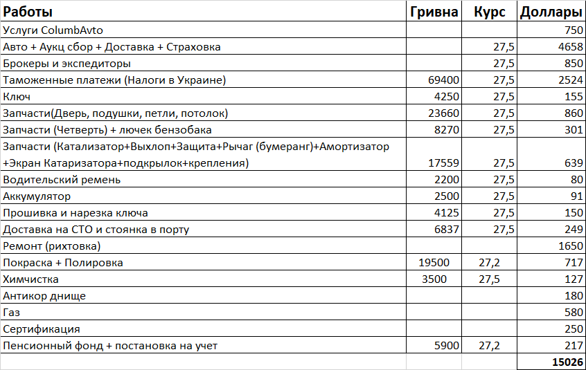

По просьбе трудящихся:)
Просьба не комментировать: "дорого, я бы пригнал дешевле, я здесь бы в.зял дешевле и пр".

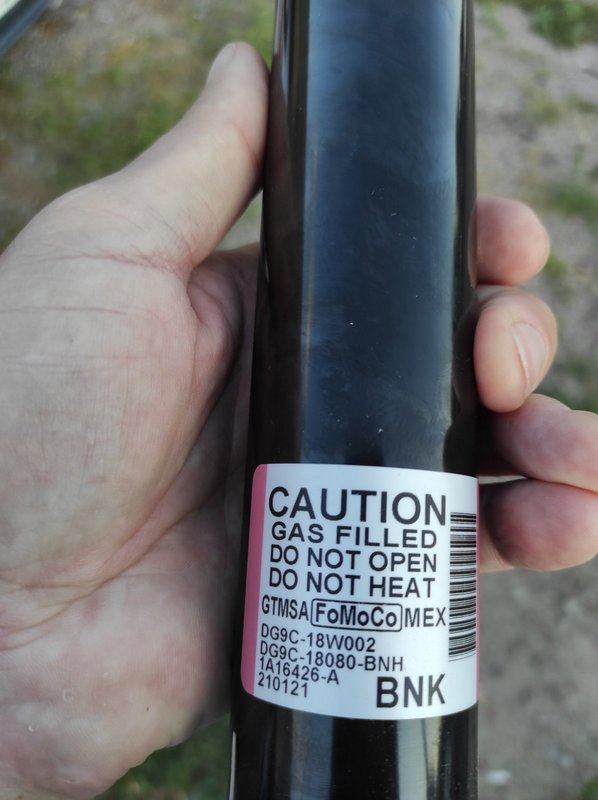

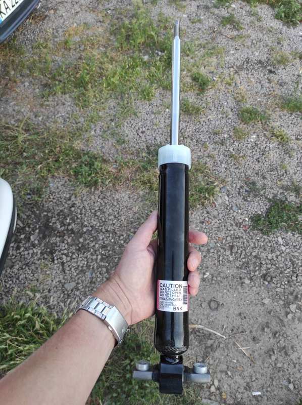

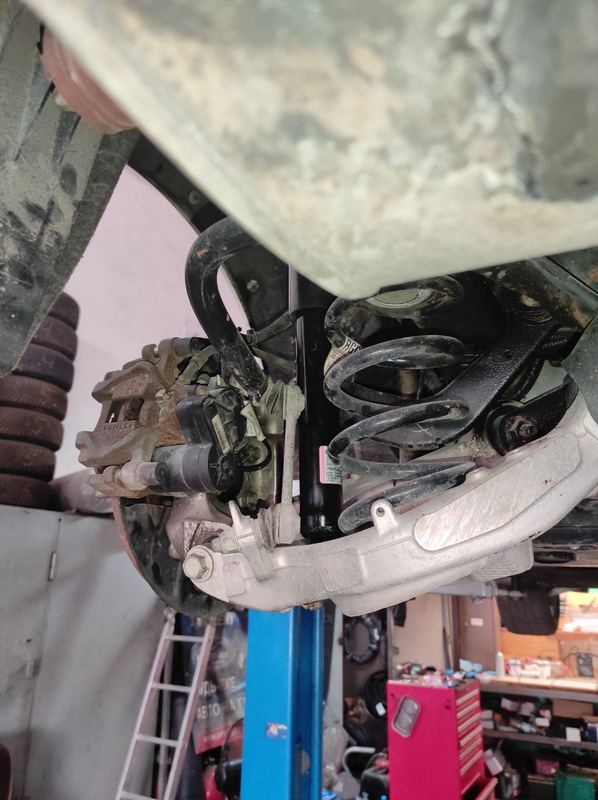

Авто ремонтировалось как для себя старался покупать все качественное и оригинальное. Подушки брал оригинальные, не заправлял, и жучки вместо них не вставлял. Никакой Тайвани и Китая.
Скрытый текст

P. S. Фото до ремонта добавил в заголовок Бортового журнала

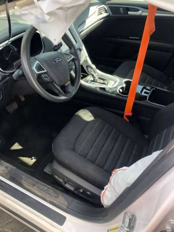

А как 8 подушек насчитал?
https://lanos.com.ua/topic/97246-fjuzhik-ili-istorija-odnogo-avto-iz-ameriki/#findComment-2258073
55 минут назад, Александр29 сказал:
Руль, торпедо, две боковые в креслах, две шторки и две в районе ног чуть ниже коленок. Вроде 8.
Может еще есть, но я не нашел :)

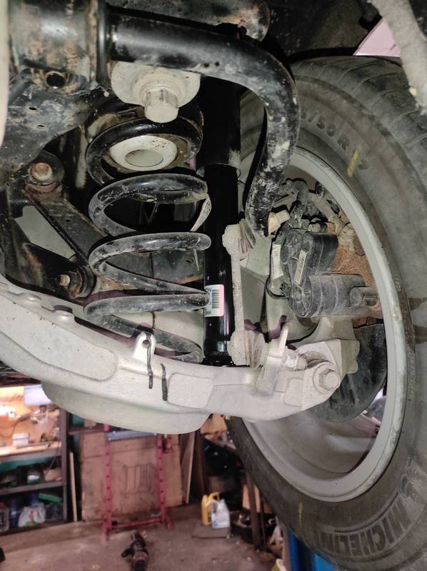

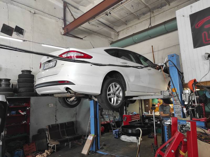

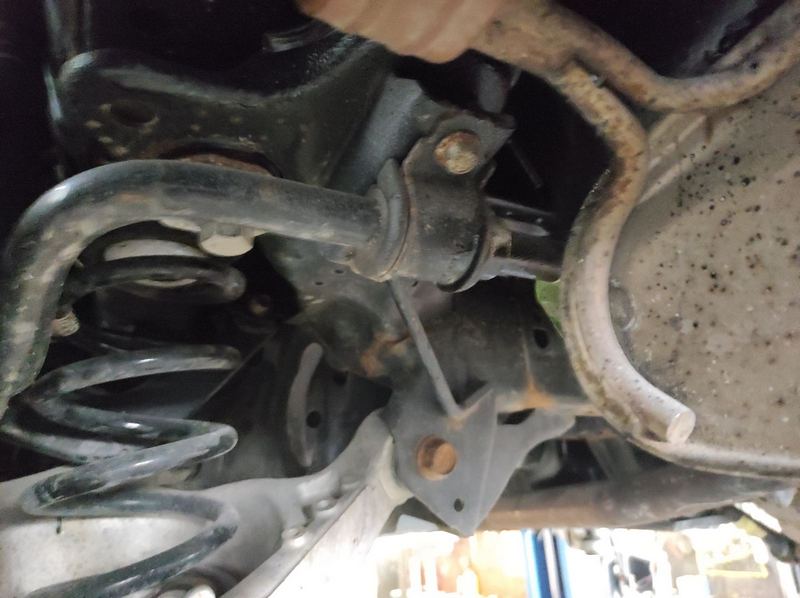

Развал схождение
После постановки на учет, поехал я, уже своим ходом, на развал схождение.
Не для кого не секрет, что авто пришло из Штатов не совсем целое. Удар пришелся в левую заднюю дверь, немного задело четверть и слегка досталось колесу. Для качественной рихтовки авто, необходимо было снимать подрамник, поэтому развал был неизбежен.
Когда я в первый раз пытался делать развал, мне приговорили 2-а рычага по причине того, что развальные болты закисли в рычаге, и единственный способ извлечения их была болгарка.
Были куплены два рычага и 2-а развальных болта (для симметрии). Я хотел полностью исключить какие-то нюансы при развале и поэтому еще приобрел задний левый поворотный кулак.. Времени и так нет, а по три раза ездить на развал это роскошь.
Итог: В развал авто поставили!

У пассажира тоже в районе коленей есть?
https://lanos.com.ua/topic/97246-fjuzhik-ili-istorija-odnogo-avto-iz-ameriki/#findComment-2258081
10 часов назад, Александр29 сказал:
Да, когда снимал бардачок для замены фильтра салона, обратил внимание, что присутствует и там!

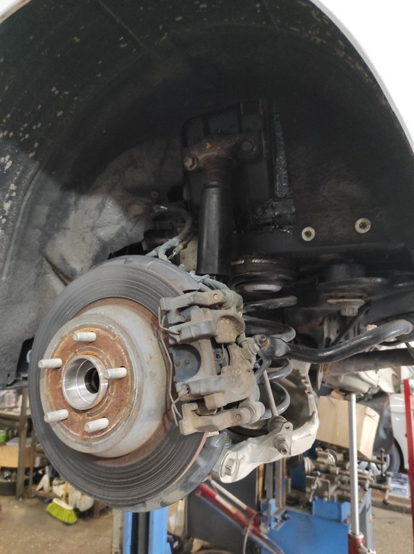

Замена заднего левого ступичного подшипника
Сразу после развала, я выехал на проверку поведения Фьюжика на дороге.
Дорогу авто держит, его не ведет, руль ровный. Чем не хорошие новости!
Но, разогнав авто до 80 км/ч я услышал гул, доносящийся от заднего левого колеса.
Как я говорил, при ДТП а Америке, авто немного досталось по колесу. А это неизбежная замена подшипника.
Подшипник (по-моему SKF. Доверился подборщику на станции): 3200 грн.
Работа: 450 грн.
Гул почти пропал. Остался гул от изрядно заюзаных мишленов. Это показала балансировка колес.
Покрутив колеса на балансировочном стенде, было заметно, что резину надо менять однозначно.
Теплое время уже докатаю эту, а зимнюю куплю новую.
Подшипник 3200 грн.
Работы 450 грн.

Замена задних амортизаторов
Согласно карфаксу и цвету масла можно сделать выводы, что предыдущие владельцы Фьюжика ездили на СТО более-менее вовремя. Но видимо в Штатах очень хорошие дороги раз последний хозяин на замечал достаточно ощутимое раскачивание авто на скорости более 80 км/ч, если наезжаешь на кочку. Ощущения не очень приятные. Сразу ставишь под сомнение то, что авто держится надежно. Если ездить в городском режиме, где скорость в районе 70 км/ч но никаких нареканий на работу подвески нет.
Первым делом поехал на диагностику ходовой, где мне сказали, что с ходовкой все ок, за исключением 2-х втулок стабилизатора, которые не должны влиять на раскачивание.
Сразу после диагностики хоровой, поехал в Автоцентр на столичном, для диагностики амортизаторов. Диагностика показала, что передние амортизаторы живые на 70% а задние на 60%. Где-то читал, что амортизаторы хорошо отрабатывают и стабилизируют авто, если они изношены не более чем не 20%, то есть живые на 80%. На предыдущих авто никогда не дохаживал амортизаторы до такого состояния.
Решил для начала сменить заднюю пару т.к. сзади раскачивания более ощутимые. Выбор амортизаторов для американского авто - это очень увлекательный процесс. Возможно, амортизаторы подходят от Мондео, но никто об этом на просторах Интернета не пишет, а самому проверять особо не хочется. Из того, что точно подходит точно - Bilstein или родные (оригинальные). Разницы в цене между ними особой нет. Поэтому решился на оригиналы. Приобрел их в fordclub.com.ua. В магазине заверили, что они оригинальные из Мексики с завода. Поверил, купил.
Замену произвели быстро. Менее чем через час, авто уже тестировалось на кочках на скорости более 80 км/ч. Стабилизация авто увеличилась, в моем понимании почти до 100%. Немного, еле заметно еще плавает перед. Но передние решил сменить ближе к осени и вот почему:
Передние амортизаторы – 5000 грн. Пара
Работа 500 грн.
Сука недешево….. Сразу проностальгировал за Ланосом, где за эти деньги, можно было заменить всю подвеску :)
Фото:
Скрытый текст

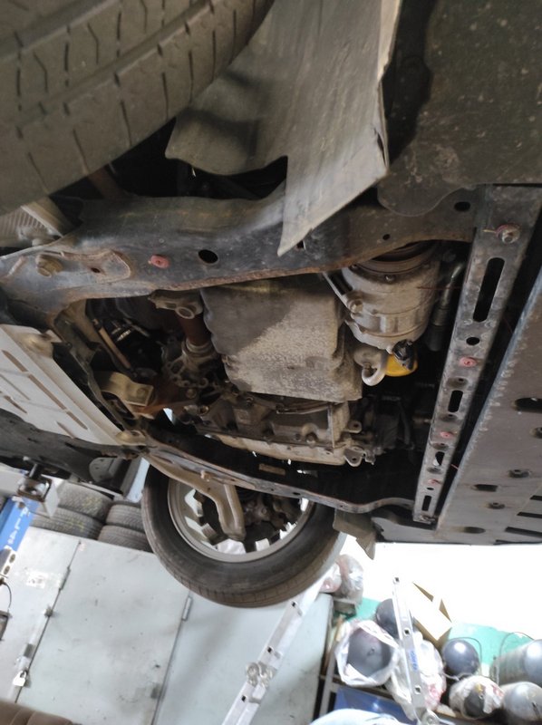

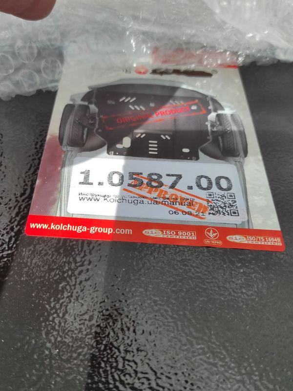

Установка защиты двигателя
Тот же пробег, то же время
С .завода на авто была прикреплена, наверное, войлочная защита двигателя. Она способна защитить двигатель, разве что от грязи. Но на наших дорогах больше надо защищаться от выпирающих люков и кирпичей, лежащих на дорогах. Поэтому приобрел металлическую защиту Украинского производителя Кольчуга (1.0587.00). Метал достаточно толстый, окрашен, на вид, порошковой краской. В комплекте есть крепления. На станции, где устанавливали защиту, не нашлось инструмента, который обжимает гильзы, на которые накручивается 2-а болта из десятка, поэтому пришлось их приварить.
Получилось неплохо, аккуратно. Защита встала как родная.
Скрытый текст
До
После

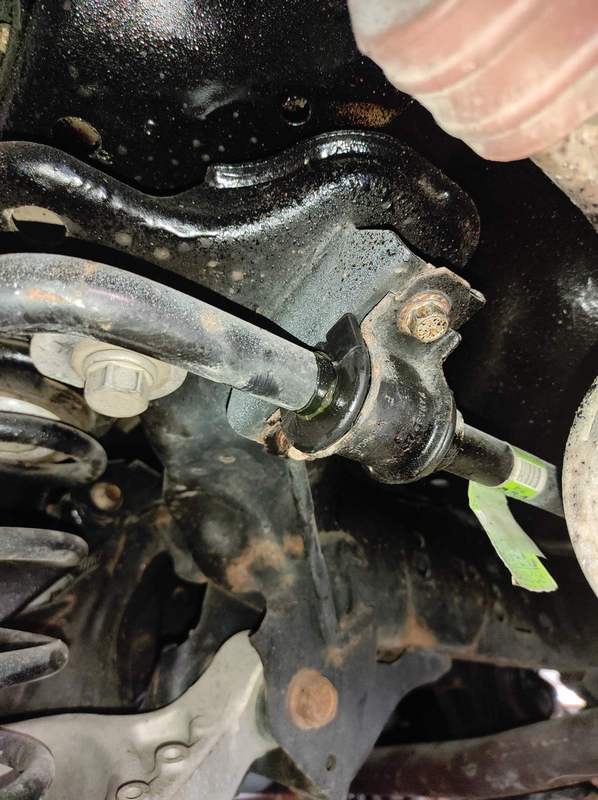

Тот же пробег

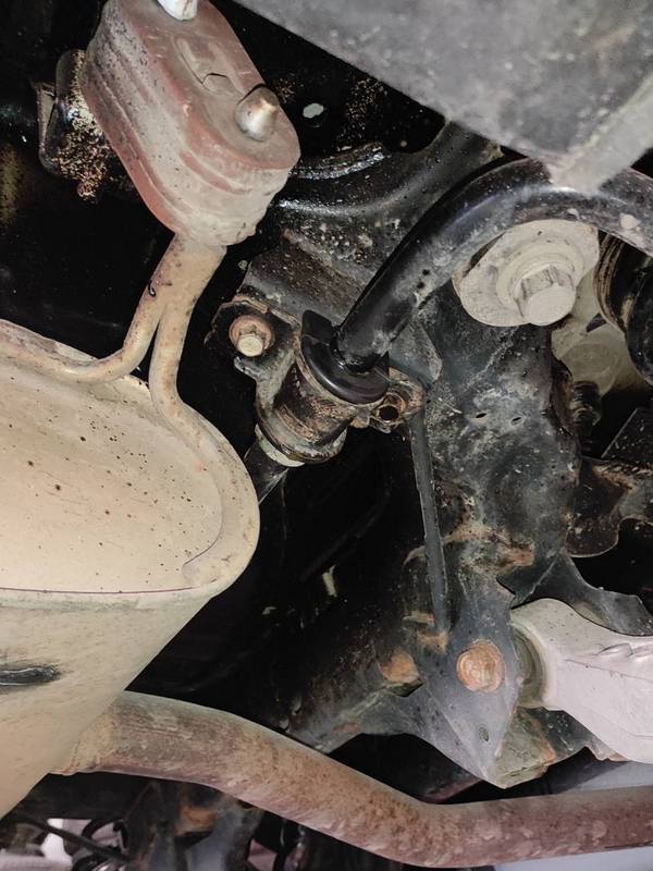

Замена втулок стабилизатора
А процессе замены амортизаторов, обратили внимание что втулки заднего стабилизатора уже на подходе. На подходе, значит под замену! Зачем дожидаться когда застучит…
Втулки заднего стабилизатора (APPLUS 27691AP), пара – 400грн.
Работа – 200 грн.
Фото:
Скрытый текст
До
После
