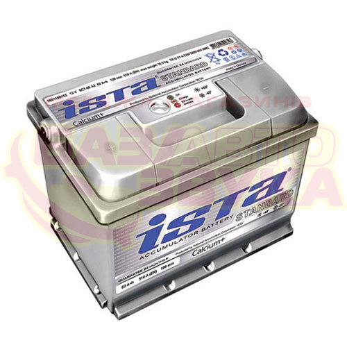

Я бы на вашем месте купил бы акб  к примеру Исту или Весту а платить 1100гр за Бош,решать вам .Попробуйте долить воду в свой Медалист,вот к примеру  i-314.jpg
,смотрите в интернете там много об этом вопросе.Удачи.
