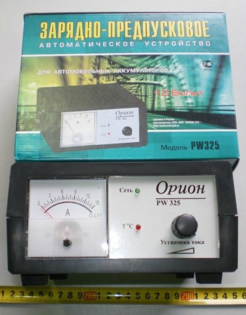

Существуют ли зарядные устройства которые определяют емкость АКБ и сами могут выбрать силу тока зарядки АКБ, по окончанию зарядки отключались?
У меня такое. очень доволен. свою весту заряжаю при любой возможности. например приехал на дачу и кинул на зарядку, дал 6 А. Не пойму, что значит "постоянно гадаешь нужно не нужно заряжать"? Аккум должен быть всегда заряжен - дольше проживёт.
