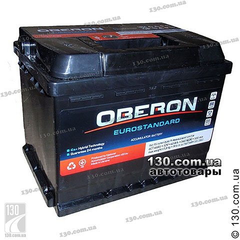

У отца на 21093i с завода стоял такой Oberon
Отработал около 8 лет, работал только летом, зимой стоял со снятой клеммой, весной клемма накидывалась и машина заводилась.
Зарядки стал просить после зимовки только на 6й год. Что ему облегчало жизнь - это маленькие пробеги по несколько тысяч в год.
На замену вчера был взят такой:
При цене по всяким модным местам около 1300 грн, на авторынке он стоил 1150, а при сдаче старого он обошелся в 950.
За такую цену пойдет. Дали год гарантии.
Да, известно, что это - бюджетная Иста. А даже дорогая Иста считается так себе. Тем не менее, было решено брать.
