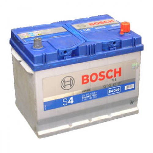

А никто не задумывался, что на азиатов, с таким типом крепления как у ланоса (планка на двух шпильках), надо ставить батарею стандарта JIS, а не DIN, как сейчас ставят?
Подозреваю, что изначально в Корейцах так и было.
По идее, должен подойти 65D23.
На рисунке из оригинального каталога запчастей для ланоса так-же изображён чертёж батареи стандарта JIS.
Кто что думает по этому поводу?

есть акб стандарта Jis и с нижним креплением как и у европы....
Нет таких. Это скорей недоразумение, гибрид двух стандартов, нигде не описанный. Во всяком случае у брендовых японских аккумуляторов таких не встретишь.
Хочу обратить внимание, что у батарей стандврта JIS верхняя крышка шире, что обеспечивает более надёжное крепление планкой на шпильках как у ланоса. Так-же отличием JIS от DIN является расположение клемм. У DIN клеммы всегда утоплены в крышку, а у JIS - никогда
JIS:
DIN:
https://lanos.com.ua/topic/31062-vybiraem-akb-pravilno/page/23/#findComment-1732249
ну если вы не в курсе то хоть не спорте , и не шире, а длиннее корпус )))) и у некоторых корейских авто с акб JIS серии только нижнее крепление... в каталогах обозначается (B1)
https://lanos.com.ua/topic/31062-vybiraem-akb-pravilno/page/23/#findComment-1732324
Во-первых, я не спорил, а делился тем что знаю. Если вы знаете больше - поправьте, приведите в доказательство стандарты, каталоги изветсных брендов, и т.п.
Во-вторых, я писал не о корпусе, а о его верхней крышке, которая непосредственно контактирует с крепёжной пластиной. Она шире чем у DIN.
JIS - стандарт разработанный Японцами. Что там доделали у себя Корейцы - я не знаю. О том, что на сегодня в стандарте JIS добавилось описание батарей с нижним креплением я могу и не знать. Если это так - просвятите, более подробно.
И вообще, тут не об этом. Прочитайте название темы ещё раз.
Раз уж в этой теме речь идёт о выборе правильного аккумулятора, я решил сообщить, что в оригинальном каталоге, на рисунке, изображена батарея стандарта JIS. Батареи стандарта DIN, которые устанавливаются сегодня заводом, ну никак не для верхнего крепления, и клеммы у них утоплены.
UPD: Действительно, бывает JIS c крепелнием B1. Но, у нас на заводе суют DIN, и люди меняют на DIN, а правильней всё-же будет JIS.

тяжело общаться с человеком который не понимает, во первых азиат уже , берите и меряйте или как вы говорите покажите хоть один каталог который этому противоречит .....
во вторых у стандарта jis  свое нижнее крепление , маркировку его я выше писал , у европы свое -они разные
в третьих корпорация Атлас входит в пятерку по производству батарей в мире...
в четвертых оригинальный каталог корейский, не как не подходит к вашему украинскому ланосу, у вас оригинальный каталог напечатанный зазом, от его листайте-это будет правильней к слову оригинальность...
А то вы похожи на барыгу с рынка, который доказывает чтоб продать.
и за языком следите \\\
https://lanos.com.ua/topic/31062-vybiraem-akb-pravilno/page/23/#findComment-1732560
А в чём разница? Думаете в Украинском каталоге другие изображения? Или крепление АКБ у этого авто было заново разработано или как-то переделано в Украине?
UPD: Ха! А ведь правда, ЗАЗ перерисовал картинку в своём каталоге! ))) Чтоб такие как я не докапывались! )))
Тем не менее я по-прежнему считаю что надо ставить батарею из корейского каталога (JIS).
Планка, крепящая аккумулятор, расчитана для него.
А ЗАЗ лепят то, что есть, и каталоги правят с этой же целью.

Та разобрались со стандартами, вроде.
Вы бы лучше подсказали, какой из JIS лучше подойдёт, какой марки лучше, и т.д. и т.п.
По моим прикидкам должен подойти 65D23R.
