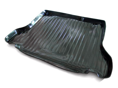

Купив пластиковий килимок з бортами в багажник -- 52 грн.
Класно! :bd: Рекомендую всім, в кого ще немає. Тепер не переживаю, коли щось вожу із рідких/сипких товарів.
