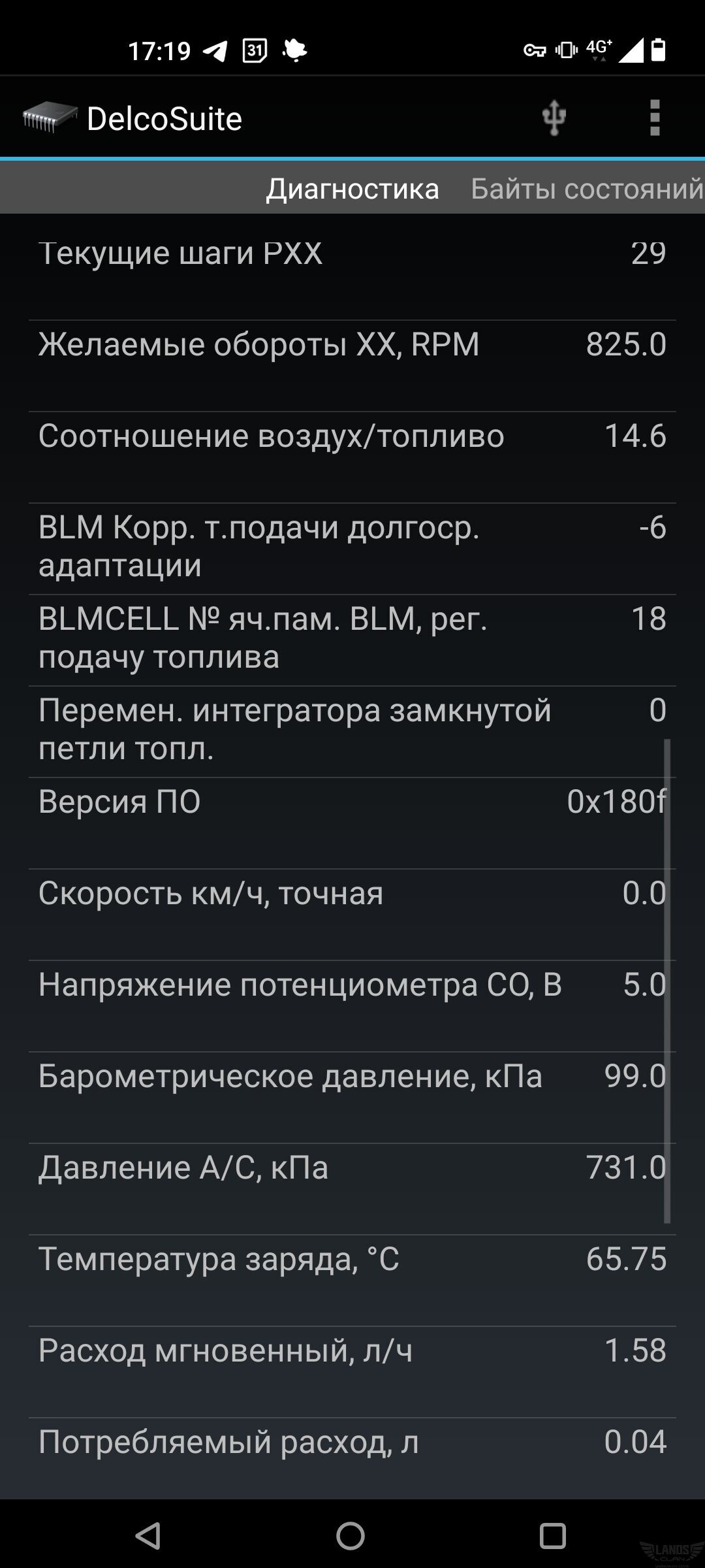

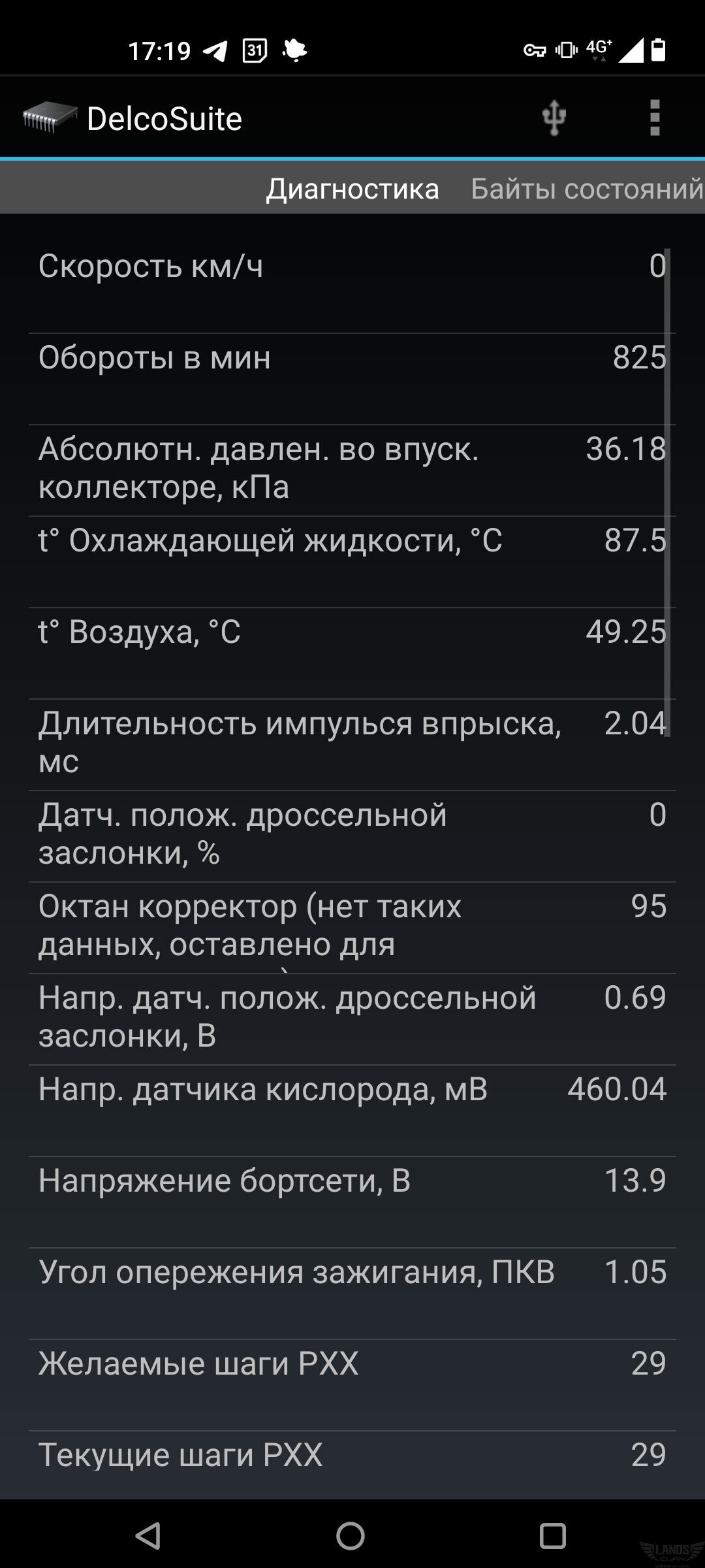

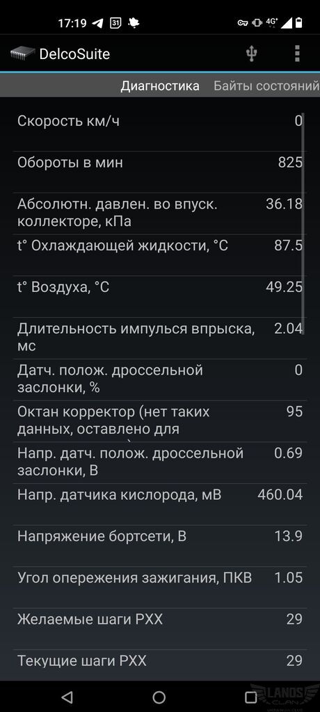

Купив KKL, під'єднав до мобільного Delco Suite. З того, що в мене викликало питання:
РХХ 28-29 кроків
Дпдз (при 0%) 0.62в
Лямбда (при хх) 0.3-0.4, деколи 0.3-0.5
Уоз (при хх) скаче між 1%-4%-6%
Час форсунок : 2 мс
Думаю поміняти лямбду, але може ще щось є, куди слід глянути?

Ну пробіг вже не маленький.Але не пролема.В мене був теж 1.6.Газу брав 9-10 в місці,за містов 8.
Підходив комплесно,бо став глохнути на хо.
Заміна проводів,свічок,мап-сенсора і ламби.І все запрацювало.
А от по вашій табличці...
Абсолютне давленіє во впуском колектоле 36 од тозабагато.В мене було 23-25.
І напруга датчикадросельної була в мене 0,52,а вас 0,69.Думаю завелике

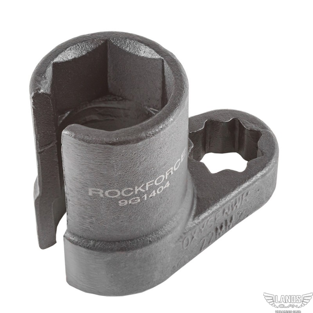

16 годин тому, MBentefor сказав:
треба саморобний ключ

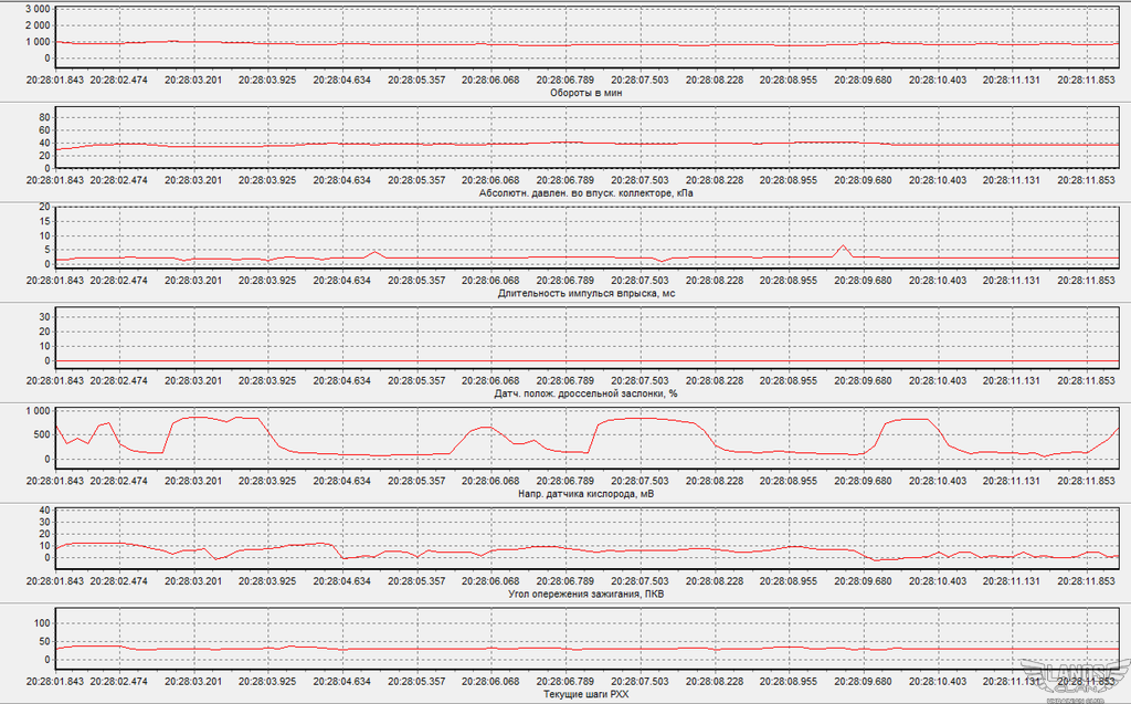

Сьогодні гляну на графік ДПДЗ та його плавність при низьких рівнях.
https://lanos.com.ua/topic/97558-shhe-odin-amator-ne-moze-zniziti-rozxid/#findComment-2268013
Отож. ДПДЗ виглядає досить стабільним і плавним. Однак, все одно його поміняю (один раз помітив "зависання" положення ДПДЗ, і з незрозумілих причин в мене стоїть 94580175, тоді як посадкове місце під 93740914 (з круглою основою) - тож там дірка так як тут: https://ibb.co/82QWVSN).

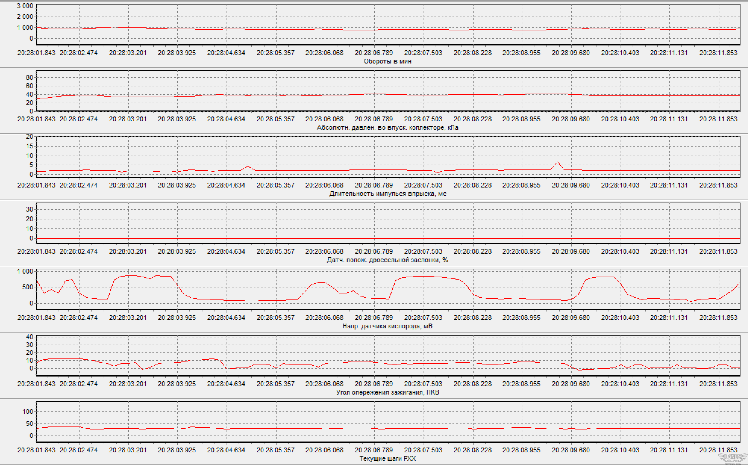

На хх після поїздки бачу хіба два моменти: скачки УОЗ і незрозумілі зрідка скачки тривалостей вприсків. Перше для мене взагалі туманна тема, а от форсунки... чому алгоритм мав би раз на декілька секунд приймати рішення про точкове збільшення тривалості вприску, а не плавне?

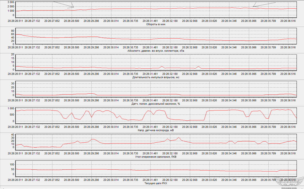

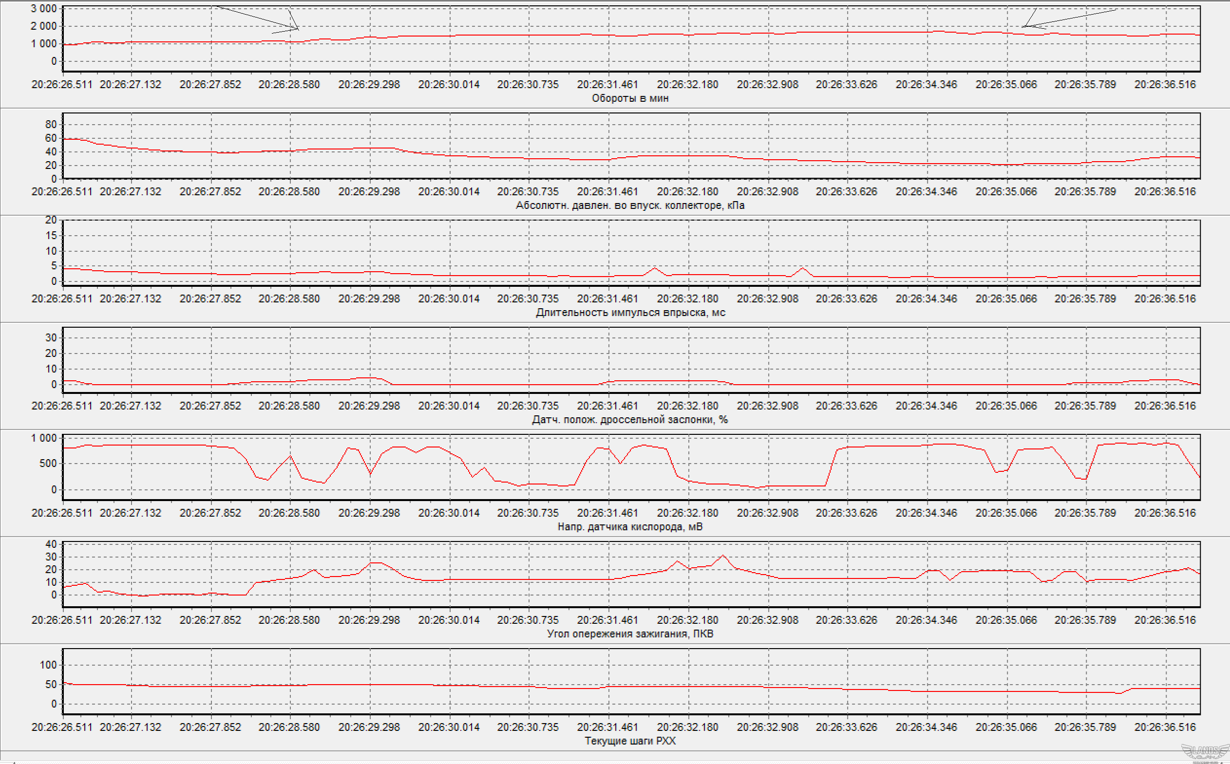

А ось як виглядає шарпання (позначив двома стрілочками на графіку оборотів):
Якихось взаємозв'язків не вловив. Може трубка між блоком циліндрів і впускним колектором забита, може подушки двигуна зачерствіли, може прошивка не відповідає сучасним паливним реаліям України, може ГРМ мені криво поставили, може погані свічки поставили... Надто багато змінних для мого крихітного розуміння. Чомусь прошивка приймає рішення тримати форсунки відкритими 2мс на хх. Мабуть, бо гадає, що повітря забагато. Може то знову від'єднати ту синю трубку (певно щось до адсорбера? є взагалі якийсь документ/книжка по якій можна було би отримати відповіді на питання "а це шо? а то шо?"? Я накачав багато книг, однак призначення більшості трубок в районі дроселя так і не зрозумів).

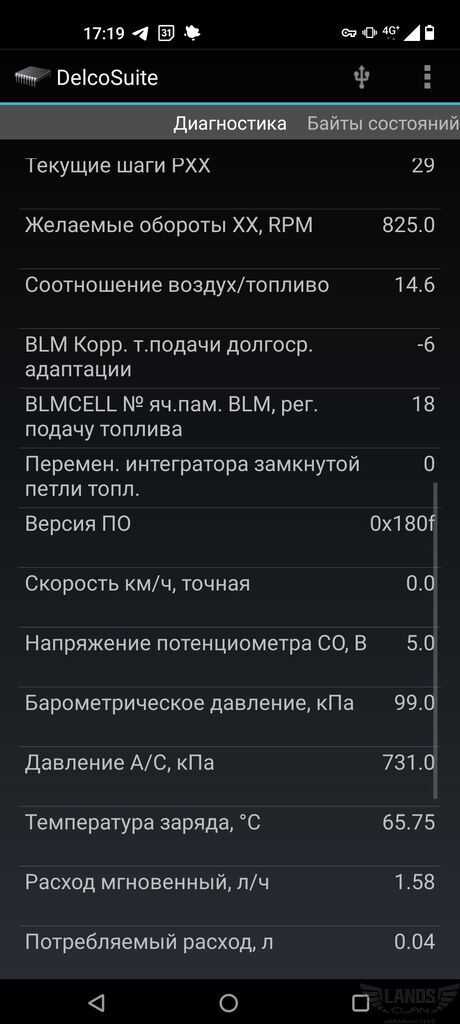

Прикріпив актуальну діагностику.
Нагадаю, тут нова прошивка, нова лямбда, новий дпдз і відключений патрубок адсорбера.

MBentefor все що Ви зробили , то добре. Але перевірили форсунки ? Дивлюся я Вашу діагностику і майже по всім режимам, ЕБК намагається понизити кількість палива. А от чому так , то треба перевіряти. Тиск у рампі в нормі? Обратка працює?

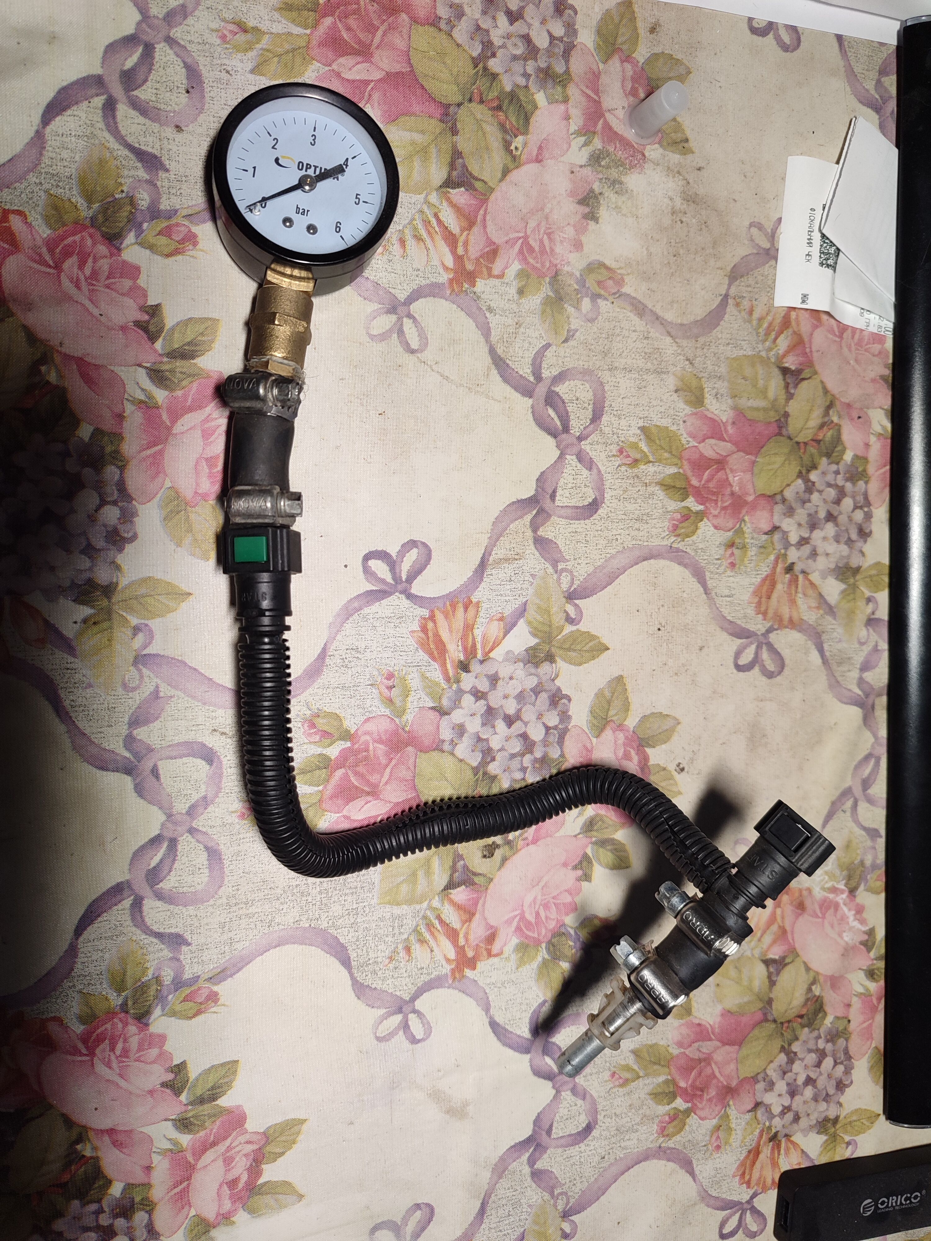

MBentefor Вам для перевірки тиску, можно  зробити ось такий прилад. Підключаєте
його зразу після паливного фільтра.
https://lanos.com.ua/topic/97558-shhe-odin-amator-ne-moze-zniziti-rozxid/#findComment-2268083
Підключив, поміряв.
Відразу після підключення при вимкненому двигуні насос підтягнув з нуля до 0.45 bar.
Після заведення тиск став 2.5 bar (на хх). Протягом десятихвилинної роботи на хх - стабільно ті самі 2.5.
Якщо вимкнути двигун, вийняти ключ, вставити і дозволити насосу ще раз провести компресію, то тиск буде 2.9 bar (але після заведення - 2.5).
Цікаво, що пальне з фільтру не відпрацювало... Тобто: я витягнув запобіжник, запустив двигун, він через 3 секунди заглох, спробував кілька разів ще позапускати - не вийшло, тоді знімаю шланги з фільтра, а фільтр переповнений бензином (тиск 1 bar!)...
https://lanos.com.ua/topic/97558-shhe-odin-amator-ne-moze-zniziti-rozxid/#findComment-2268092
На рампі 2.5? здається заслабий....Заглох тому, що тиск в магістралі знизився, але не в ноль, а до критичного для впорскування.
