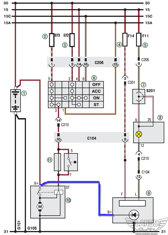

Помимо прочего, в штатной проводке, провод плюс идущий на генератор, является ответвлением от силового, чего в данных приобретённых проводах нету. Придется ехать на базар, просить чтобы обжали)

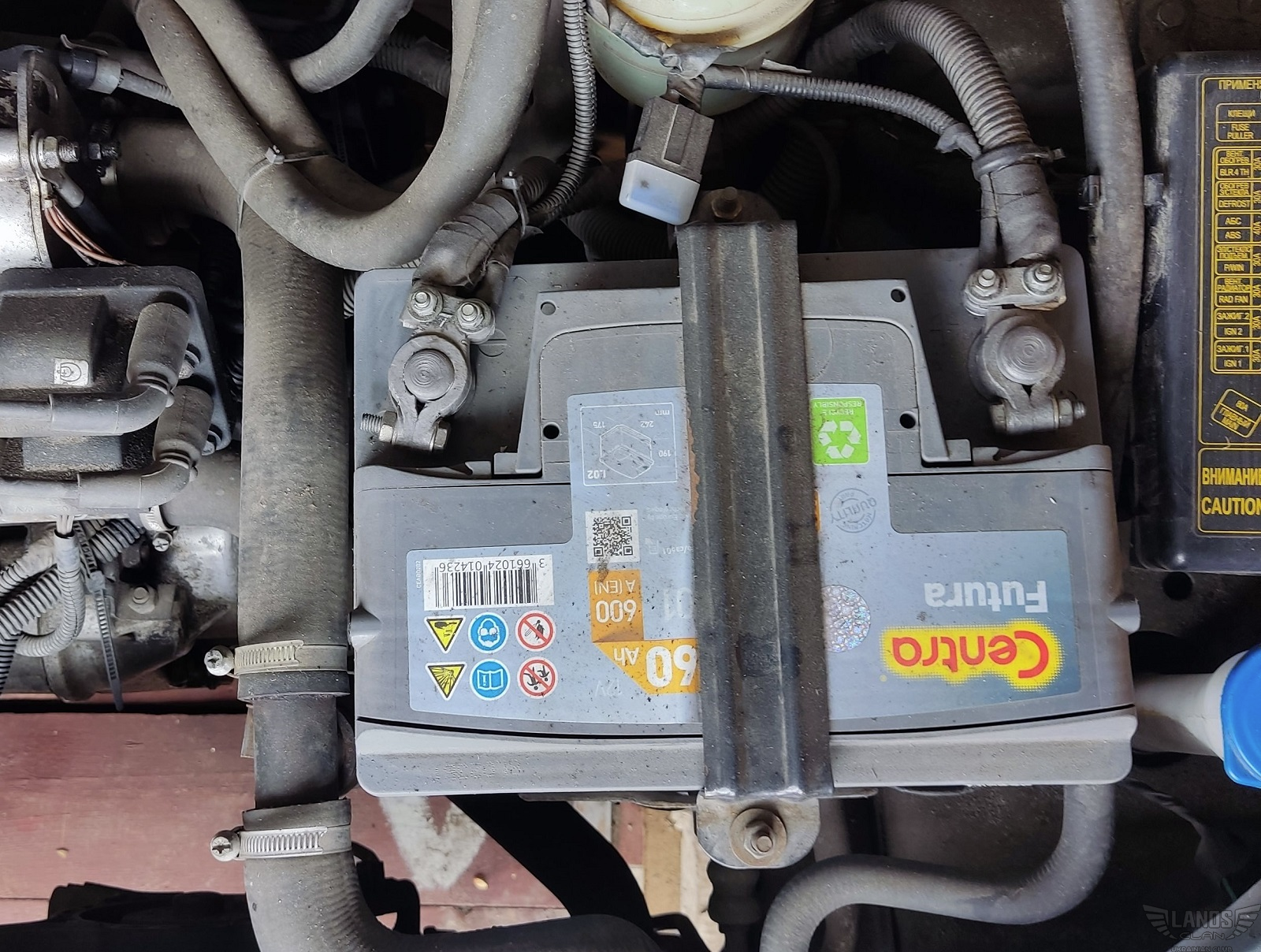

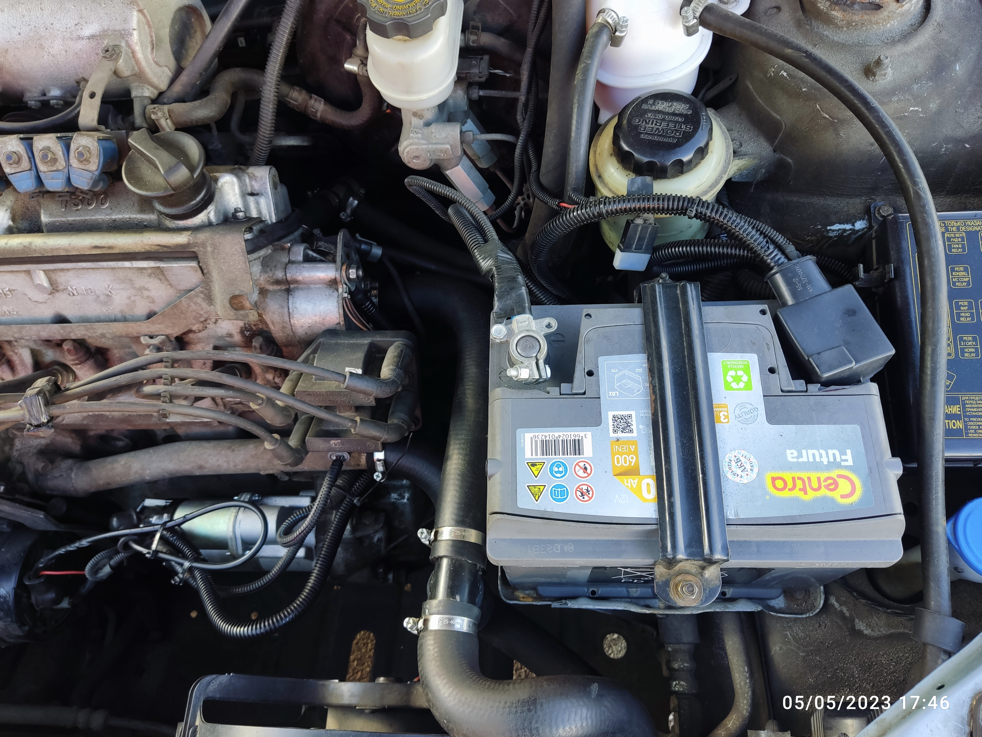

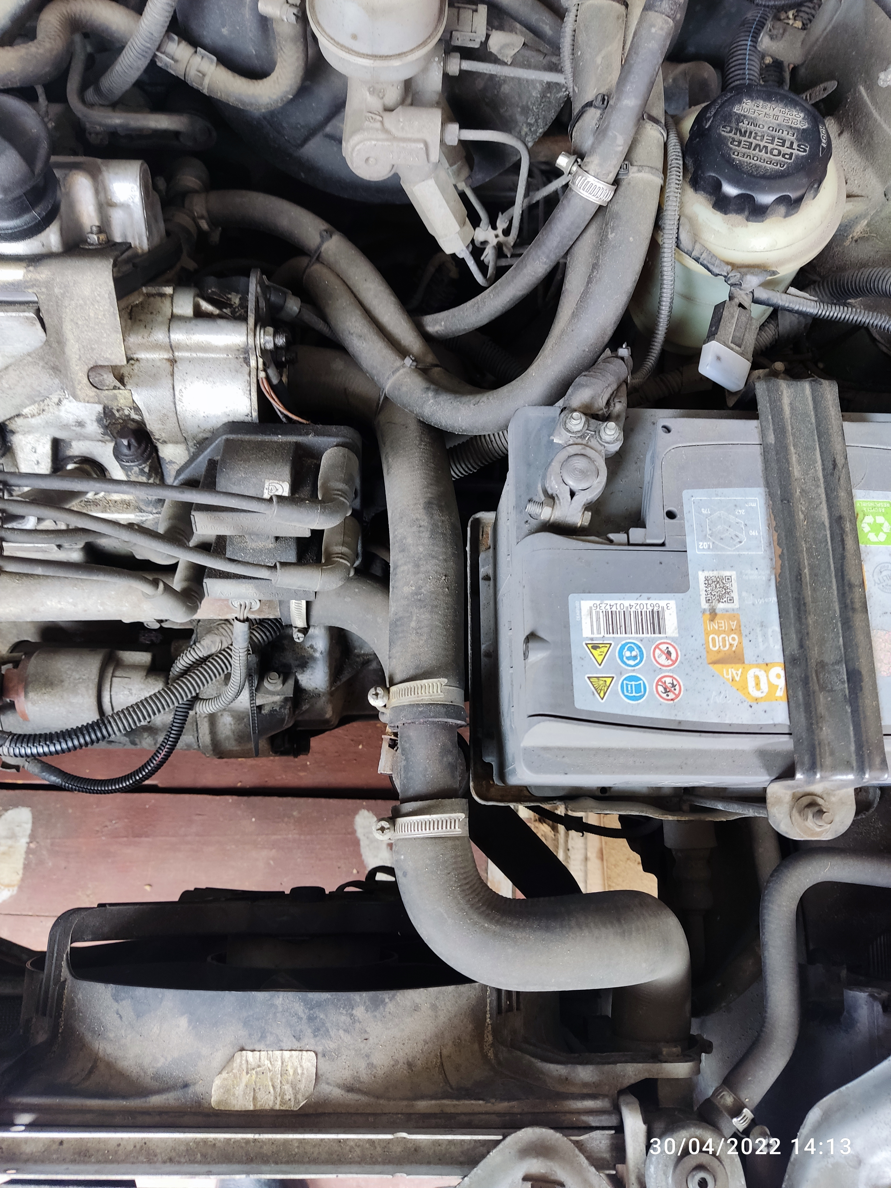

До речі, ось фото.
Те що було
І те що вже місяць стоїть. Коли міняв масу кузова, то зламався болт, тимчасово узяв точку маси та поїхав на СТО.
Там сказали наче клеми норм. Но ці хоч можна затягнути, бо той свинець вже у край проївся від метизів
