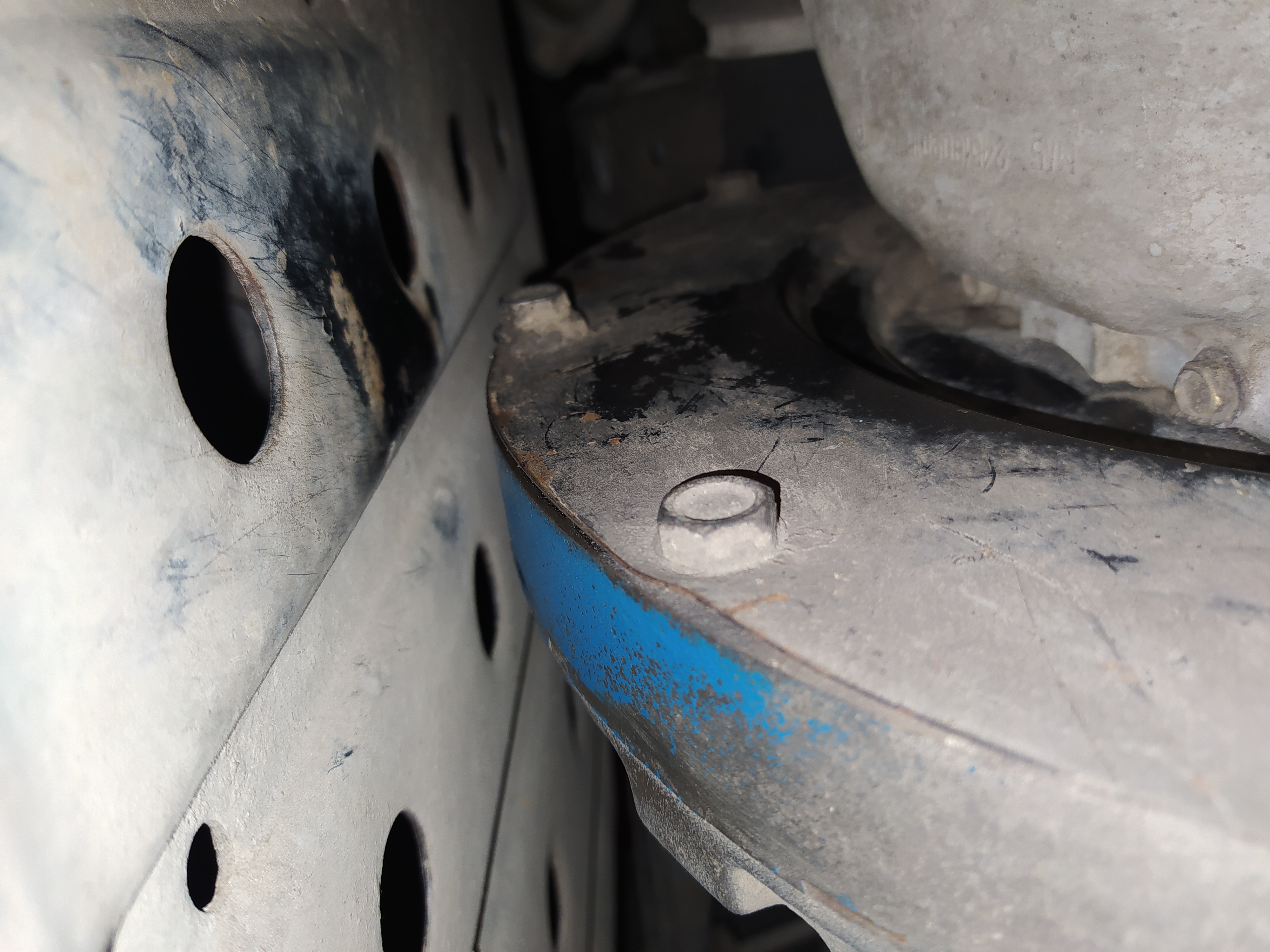

Потіє задній сальник колінвала на Ланос 1,4

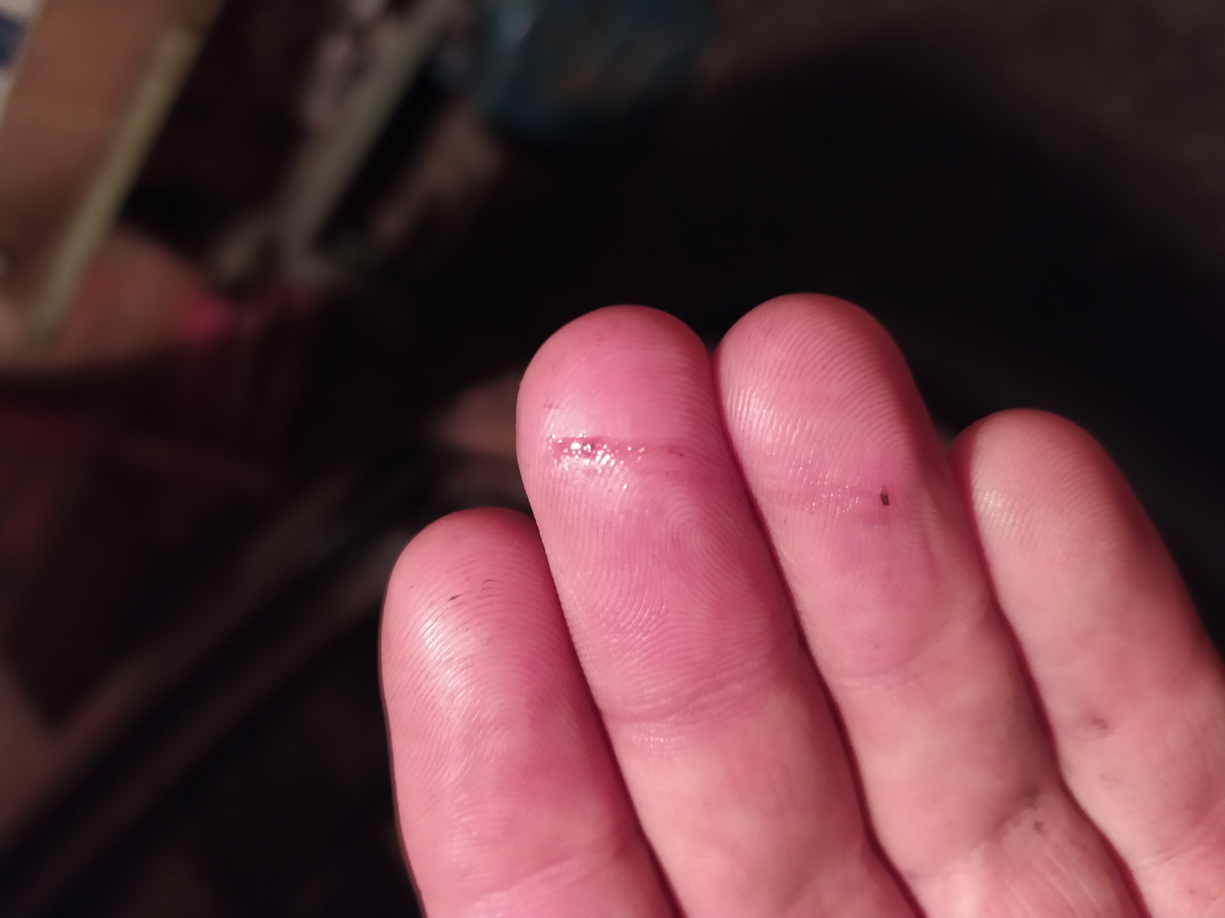

Рукою взявся за нижню частину щеплення і помітив на пальцях невеличкі сліди масла. Візуально щеплення внизу виглядає повністю сухим, потьків немає, на захист двигуна нічого не капає і масло не уходить. Проїхав 500 км, якби не капає і все сухо, але на пальцях якщо тернути внизу мастило трішки видніється. Думаю не критично, поки що вирішив не лізти, але треба буде наблюдати.  Як думаєте?

Для МЕМЗа "потеет" - это нормальное состояние :podmig:. Если масло не уходит и двыгун/коробка не в масле,  то я бы ничего не трогал - качество сальников сейчас непредсказуемое. Но если решишься поменять - бери кременчугские. Их и ставили на заводе.
https://lanos.com.ua/topic/97115-potiie-zadniy-salnik-kolinvala-na-lanos-14/#findComment-2250994
Sharik Кременчуцькі сальники не погані, я собі пару років назад ставив задній сальник розпредвала, то нормально тримає.
