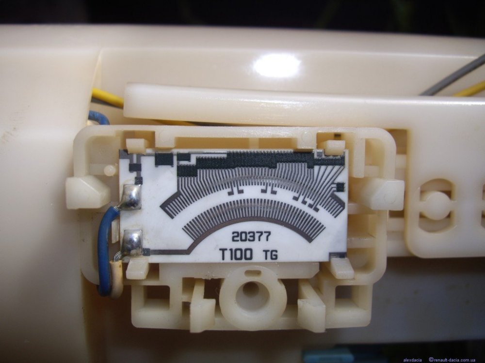

Кто подскажет купил ланос недавно многое не пойму. Ланос 1.6 2007г. Проблема в следующем: стрелка уровня топлива работала нормально. Но на днях зависла на месте при включенном зажигании и без ключа стоит на втором делении . Заправил 10л. Поднялась ещё на деление но назад не падает. Короче говоря работает только вверх. Кто скажет где смотреть, как исправить .

Стралка упадет, проезд 100-150 км. Там наверное подтёрлись ламели контактов вот она и немножко не адекватна.
Покататься понаблюдай.

У меня почти такая же ерунда.
Стрелка живет своей жизнью. Единственное что она правильно показывает - это полный бак. Потом проезжаю 200 км. и она все так же показывает полный бак. Потом резко падает до нуля. И остальные пол бака показывает что бензина нет в баке. Еще правильно показывает лампочка. Вот по ней я и ориентируюсь. Но когда загорается лампочка, стрелка поднимается на треть бака, хотя там в лучшем случае литров 5.
В принципе меня это не напрягает. Уже привык с годами. Вот если откажет лампочка, тогда буду делать, так как ездить не понимая когда закончится бензин - это экстрим.

Стрелка не падает. По наблюдениям, слегка может опускаться, не более.
10 хвилин тому, privet1979 сказав:
заменить изношенный потенциометр в баке.

26 минут назад, nick_f сказал:
Можно и так назвать. За 5 км проезда опускается с полного бака до нуля.
https://lanos.com.ua/topic/95493-strelka-urovnya-topliva-ne-opuskaetsya/#findComment-2204946
Там такие ламели дорожек (рисочки) чаще бензин показывает по центру они протираются или просто ухудшается контакт, можно заменить на новый датчик и всё или покулибничать.

32 хвилини тому, privet1979 сказав:
При включенном зажигании - типовая причина на фото. Дело в резисторе на 99 %. Да есть 1 процент на что-то другое, но не более того.
В 3/5/2018 в 19:58, vik00tor сказав:
падала при выключенном зажигании
А вот при выключенном зажигании она обычно может (но не обязательно) слегка опуститься по сравнению с включенным. Но не падать. Она на вязкой смазке, сглаживающей колебания поплавка в баке. При заправке - аналогично, медленно выходит на реальный уровень.
