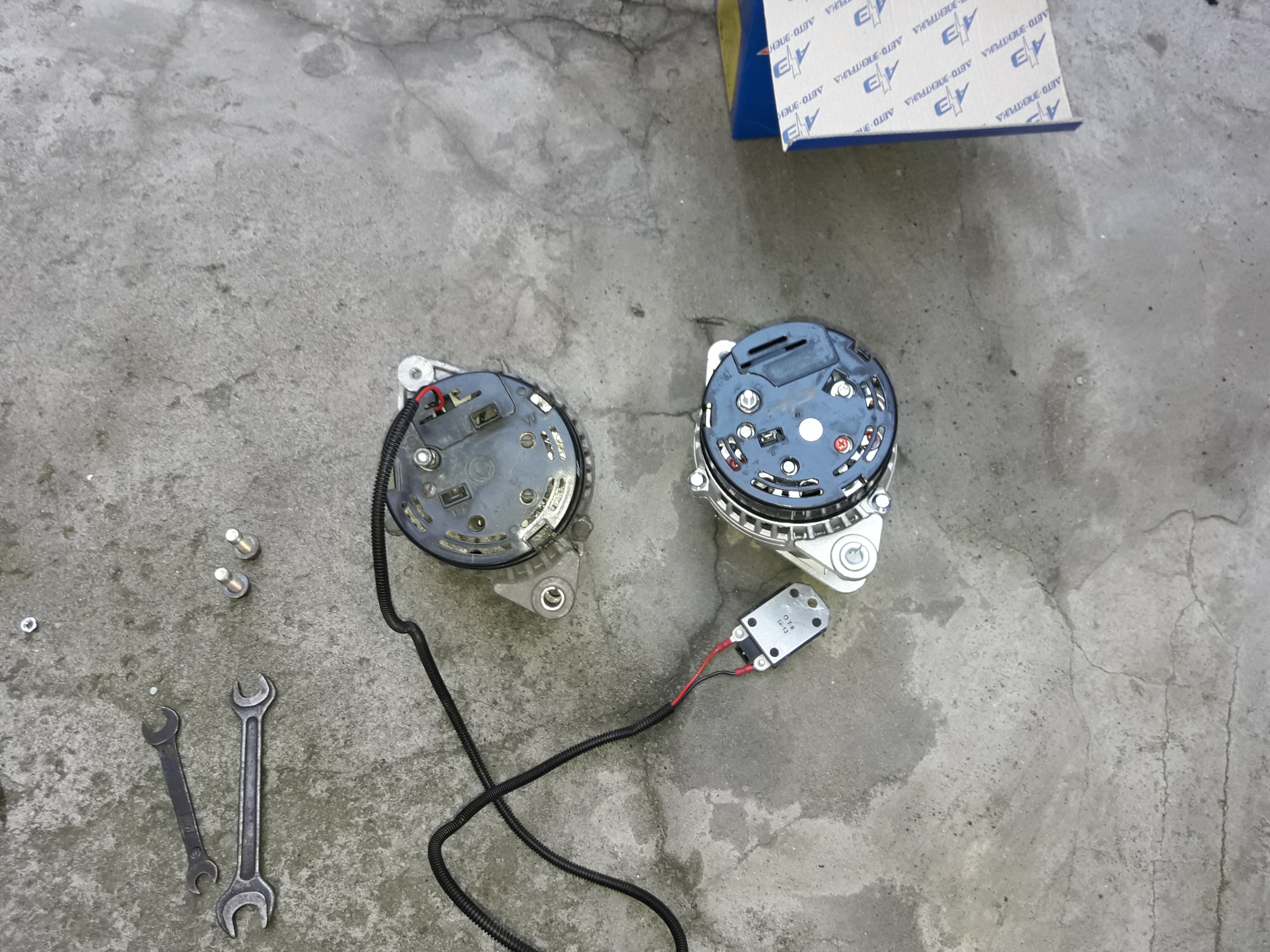

Вобщем психанул купил новый генератор причина глюков старого не раскрыта...
