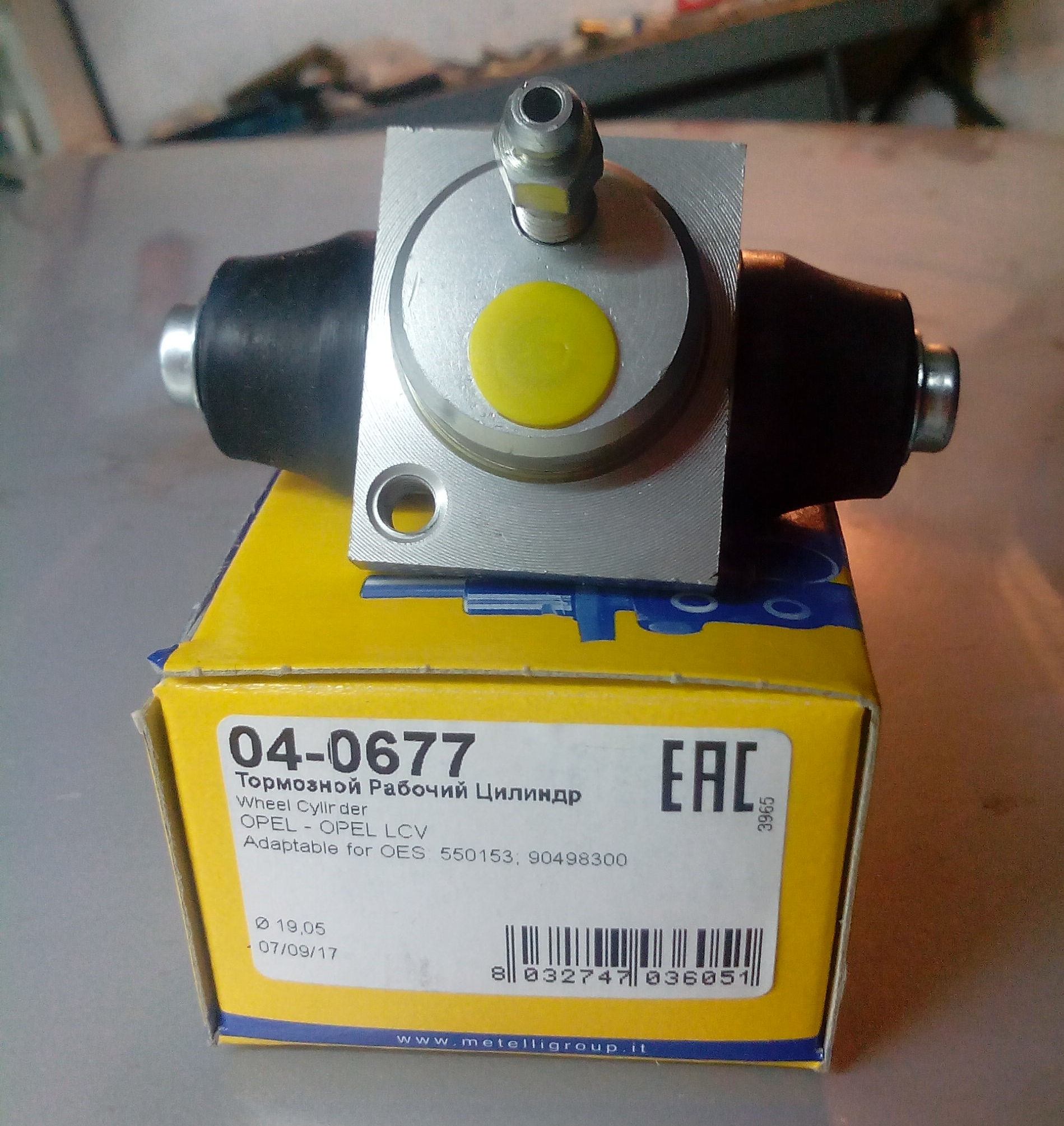

Взял себе сегодня алюминиевые  METELLI - 040677, так как чугунные задолбался разбирать и чистить, их прихватывает постоянно. Кстати на астрах ж уже с завода идут алюминиевые цилиндрики, каталог даже не предлагает чугун. И проблем у них нет с закисанием.
