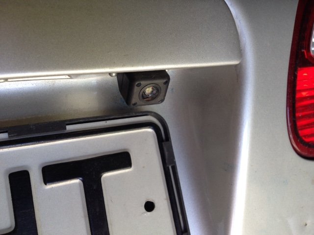

установил камеру
снял пластиковую панель над номерным знаком, вырезал отверстие, в которое и вставил изнутри саму камеру
получилось очень компактно, торчит минимально необходимое, видно прекрасно
