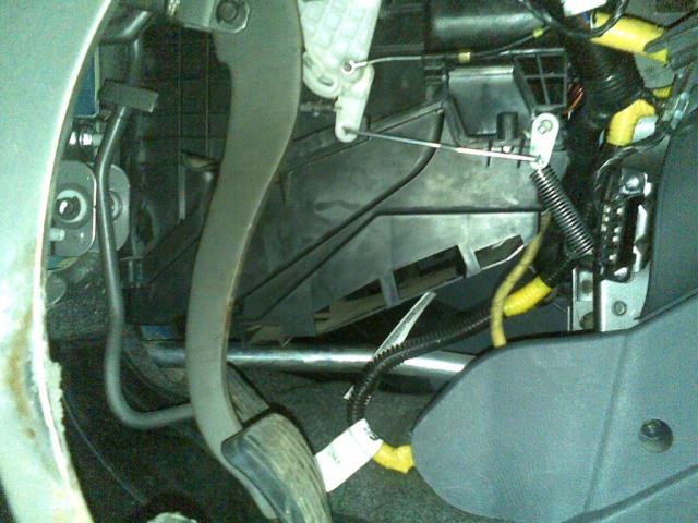

А может кто показать на фотке (тыкнуть ) где именно заслонка в машине которая направляет поток воздуха на лобовое, может она плохо прилегает и воздух уходит не понятно куда
так понятно? Белая на фото

Выровняй дёргалку этой пласмаски, а именно длинную проволку и по середине изгиб, его и ровняй и будет счатье)
Змінено користувачем james
Выровнял, счастья нет. Я читал что она влияет на обдув лобового стекла.... Кстати после выравнивания зазор небольшой так и остался...
