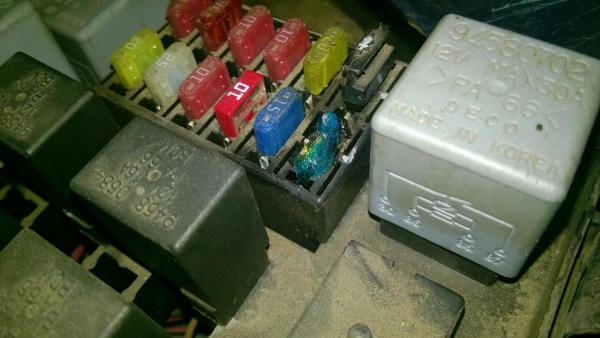

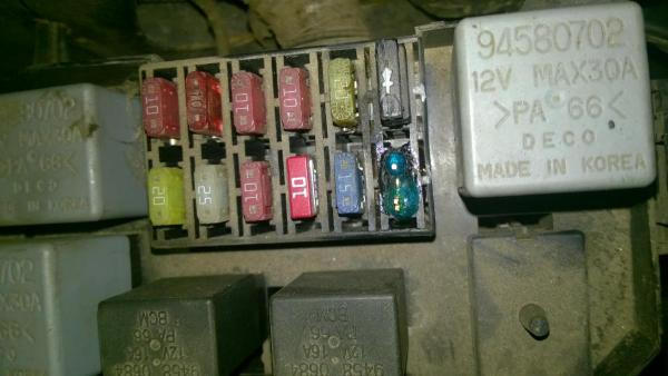

Переслали светить противотуманки.Я к предохранителям,а там вот!Что лечить?
Лечить плохой контакт предохранителя в "гнезде". Протереть, прочистить и плотненько аккуратненько вставить новый, можно чуть больше (хотя на 15 должно быть достаточно, но вдруг там лампочки "левые"?)

добавлю что это уже второй предохранитель,первый такой же расплавился "наглухо"но сам контакт не перегорел.

Греется от плохого контакта (повышенное сопротивление соединения контакт-предохранитель),постом выше уже сказали что нужно сделать- зачистить,убрать окислы,возможно поджать,каким-то образом.
После того как там один поплавился-второго ждала та-же участь.

Где-то уже поднималась подобная тема и я там отписывался - вобщем мой совет  не покупайте дешёвые китайские наборы предохранителей и не будете иметь проблем. Оплавившийся предохранитель как раз из такого набора.

... мой совет  не покупайте дешёвые китайские наборы предохранителей и не будете иметь проблем. Оплавившийся предохранитель как раз из такого набора.
Соглашусь. Казалось бы железка да пластмасска, а не та. Пока родной стоят - нет проблем (пока не перегорит по своей же вине), только начал менять или добавлять новые цепи - сразу косяки. Дело в сплавах. То-же относится и к контактам дешёвых реле, и клемам "мама", и дешёвым переключалкам и т.д. (в общем ко всем подвижным и неподвижным контактным парам).

 Новый предохранитель в это гнездо уже ставить бесполезно - расплавится. Медь на контактах отожглась, стала мягкой, прижима нет и контакта не будет, как его не зачищай. Причины уже описали. Чтобы не менять весь блок - можно повесить выносной предохранитель, на дополнительной колодке.

Надо посмотреть для начала, какие лампы стоят в противотуманных фарах, посчитать какой они потребляют ток а потом уже заниматься предохранителями, Если там стоят "стандартные" (какого стандарта) то тогда Вы получите "стандартные" ответы и будете все время возится с ътими туманками, пока не посмотрите сто за лампы там стоят

А ну подскажите какой ток должны потреблять лампы чтобы расплавить предохранитель?!?!?. Предохранитель установлен для того что-бы ПЕРЕГОРАТЬ при токе больше номинального но никак не греться. А эти китайские "несгораемые" предохранители имеют нить с повышенным сопротивлением (хреновый метал у китаёз) в связи с чем и получаем большее падение напряжение и как следствие большую рассеиваемую мощность на самом предохранителе что приводит к его нагреву. Для стандартных ламп имеем 2*60Вт/12в =10ампер. Так что 15 ампер тот что там стоит это уже с запасом...
згоден...та я ще б попробував перевірити контакт в місці;  контакт запобіжника - провід (в середині блоку запобіжників)...можливо там був поганий контакт і починало грітись саме звідти

Проверяй, не проверяй, а контакта там нормального уже не будет. Аккуратненько подразобрать блок, вытянуть наружу проводки и повесить новую колодку.

такая же проблема,сегодня добрался до противотуманок,посмотрел лампы,одна на 55w другая 100w,думаете проблема в них?

думаєм про те, про що тут вже сто раз написали, - що проблема лише і тільки в поганому контакті і бажано виносити новий окремий держатель запобіжника бо в старому плавитися буде завжди. в мене теж платився поки не поміняв :)
