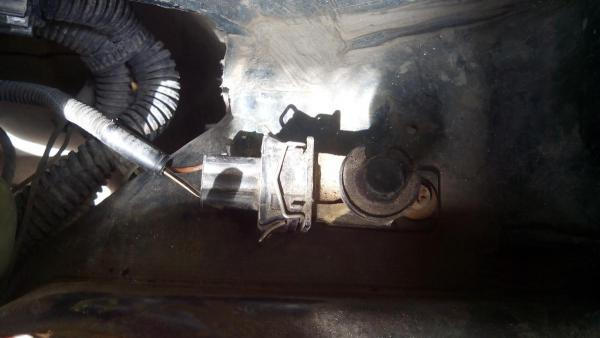

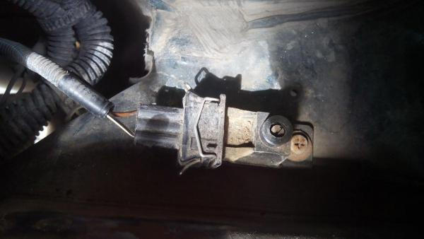

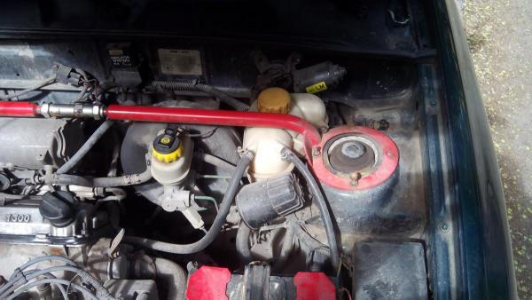

Хто знає що це за датчик?
Підкажіть хто знає, що за датчик поряд зі стаканом лівої стійки?

регулятор-СО-потенциомет стоял на старих ланосах в которих нет лямбди. По нему корректируется воздушно-бензиновая смесь.

Дякую друзі. Дійшло :) На старих Сєкасах тоже воно, у мене "безлямбдовий" .  Тепер питання- якщо цей регулятор здох можлива підвищена витрата пального? Просто за останні пару місяців виросла витрата що бензину що газу десь на 20-25 %...

 Може,це э простий змынний резистор, по принципу згоріи не може, але окислитися так, зніми і поміряй тестером чи міняється опір під час крутіння його ( але запамятай як стояв) попробуй почистити контакти.

З виду він досить таки сильно окислений. Дякую за пораду. Що таке змінний резистор розумію, я телемайстер ))

Надо сделать компьютерную диагностику а она покажет работоспособность этого устройства
