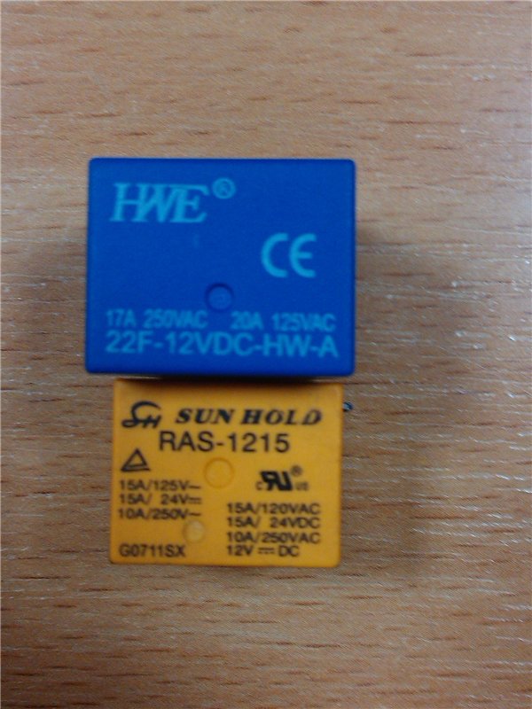

Пост 44 фото платы - родное реле 15А, а новое реле 10А - это очень неправильно там индуктивная нагрузка и естественно пореходные процессы при пуске электродвигателя. В пост 30 я написал как проверить доводчик стекол и что делать если он не работает. Я вот смотрю 48 постов по девайсу стоимостью 15 долларов и чего-то не понимаю. Если не прав поправьте!

Седня был на радиорынке купил реще на 15А. Забрал машину и нормально еще раз проверил, при подключенном желто-белом проводе на массу подымаются оба окна. Оставлять этот провод на массе или это был как проверочный вариант?

Реле на 15А не устанавливал, при проверке осталось тоже что на фото (черное на 10А)

Кто-то знает что делать дальше? Реле купил помощнее синее, ставить/не ставить?

Вобщем подымаются два окна, что сделал: увеличил импульс в настройках сигналки от 1 с до 20с ( доступны еще значения 10с и 30с - не проверял т.к. на 20с работает).
Вот думаю синее реле (15А) не буду уже ставить т.к. все работает, если 10А (черное) вдруг не хватит то по идее только оно перегорит и тогда уже поменяю на синее?
