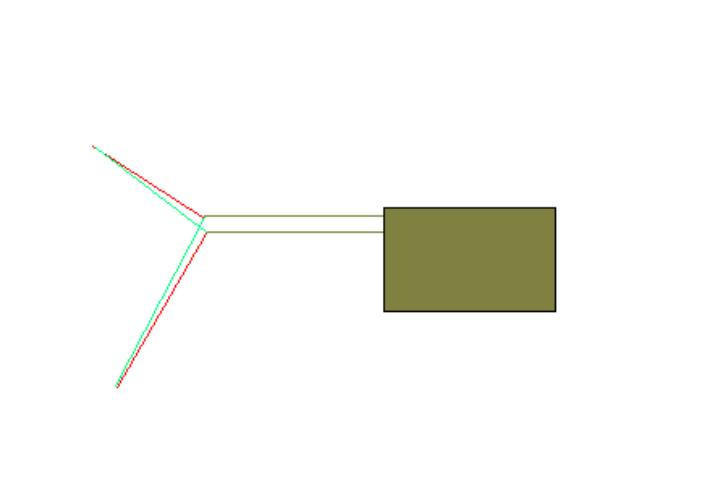

Провод который разрезан и идет с мотора на доводчик а потом с доводчика на мотор.
Должно быть как на схеме красным. А я наоборот их поменял как зеленым.
Вот и сам рисунок
Вот и сам рисунок
Кто разбирается в электрике помогите!
Подскажите спалил выход?
Если Вы перепутали провода управления, то срашного произойти ничего не должно.
Просто вместо закрытия стекла - оно будет открываться... или наоборот.
Спалить выход таким включением не получится, т.к. сам доводчик расчитан на такую повышенную нагрузку.
Простой пример: у авто из 4-х стекол одно опущено полностью, а другое чуть преоткрыто... или даже вообще закрыто, но доводчик то об этом не знает и будет поднимать все стекла по таймеру или пока ток нагрузки не превысит порог отключения доводчика.
Отсюда делаю вывод, что все же имеем или неправильное подключение или как вероятное событие - сгоревший канал доводчика.
пока склоняюсь больше к неправильному подключению.
В реальности гадать сложно.
Нарисуйте схему как у Вас подключено с точностью до контактов и проводов или обратитесь за помощью к электрику.

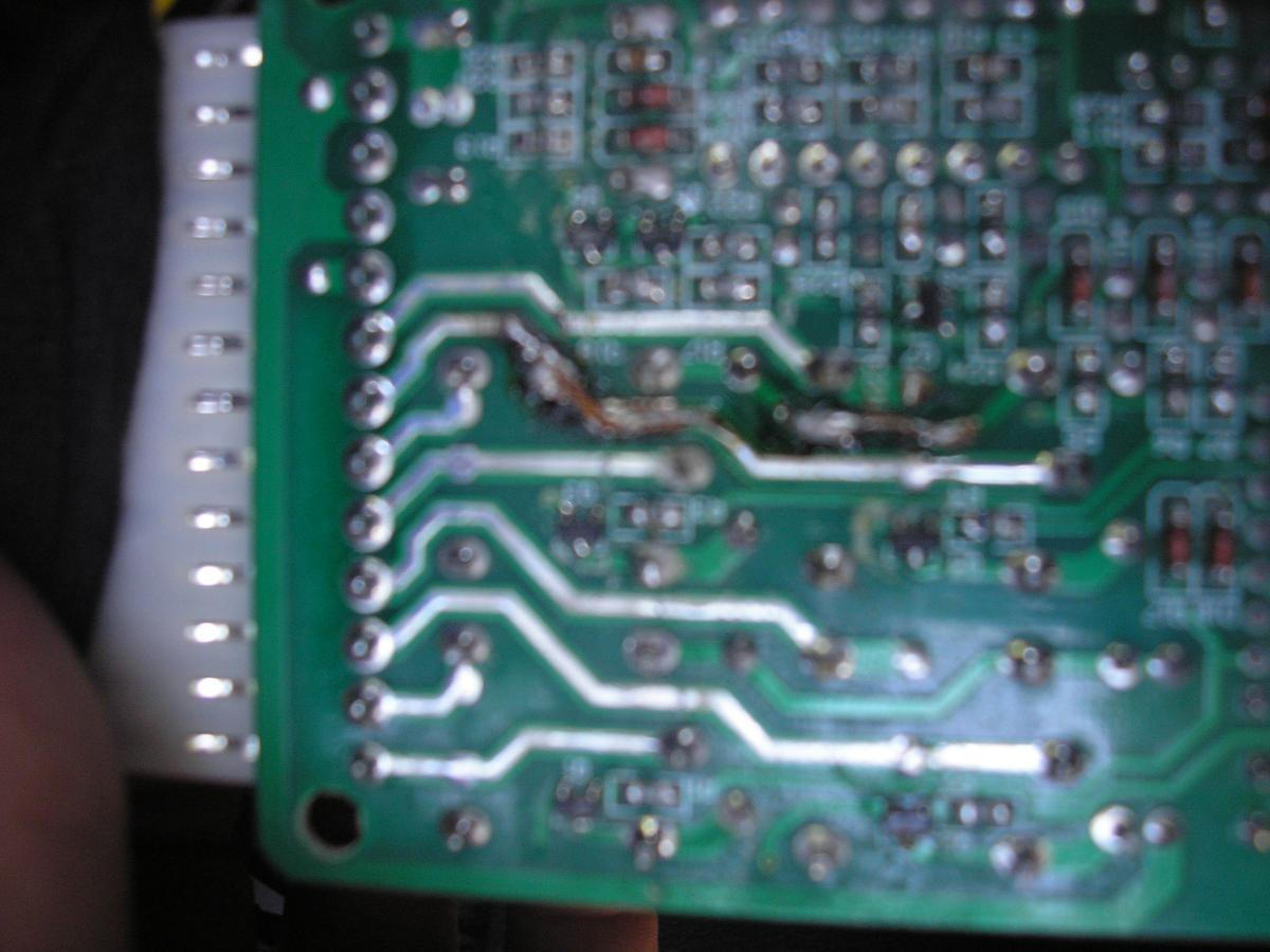

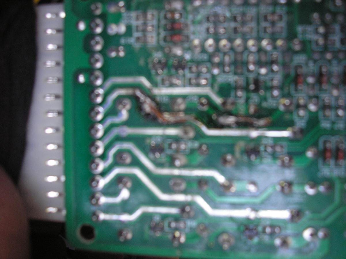

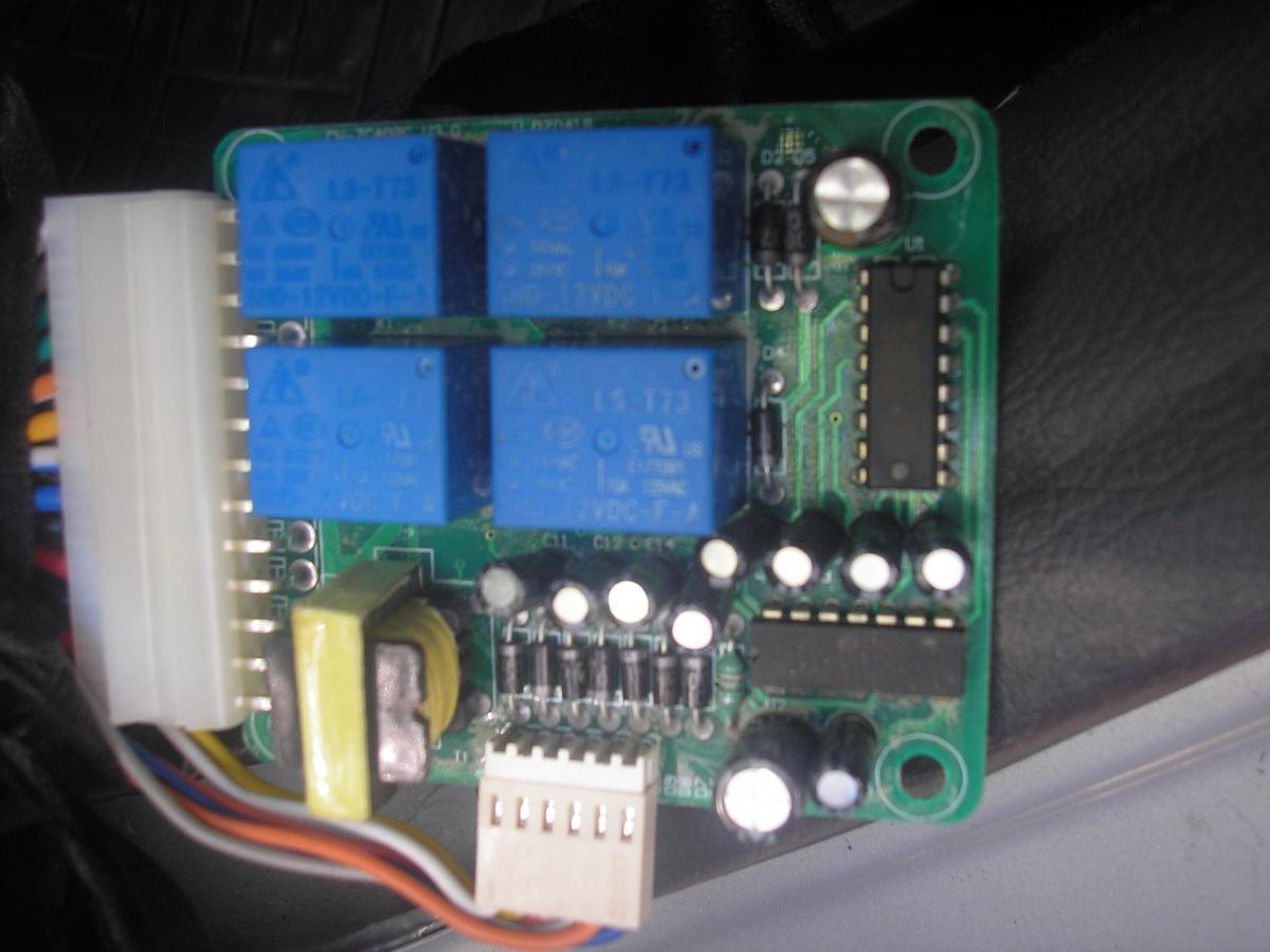

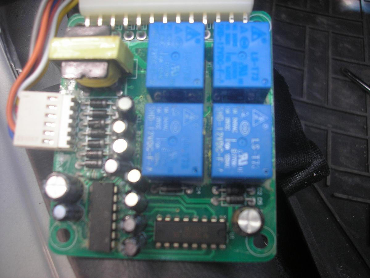

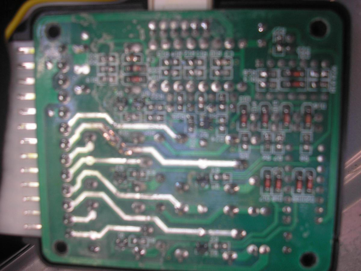

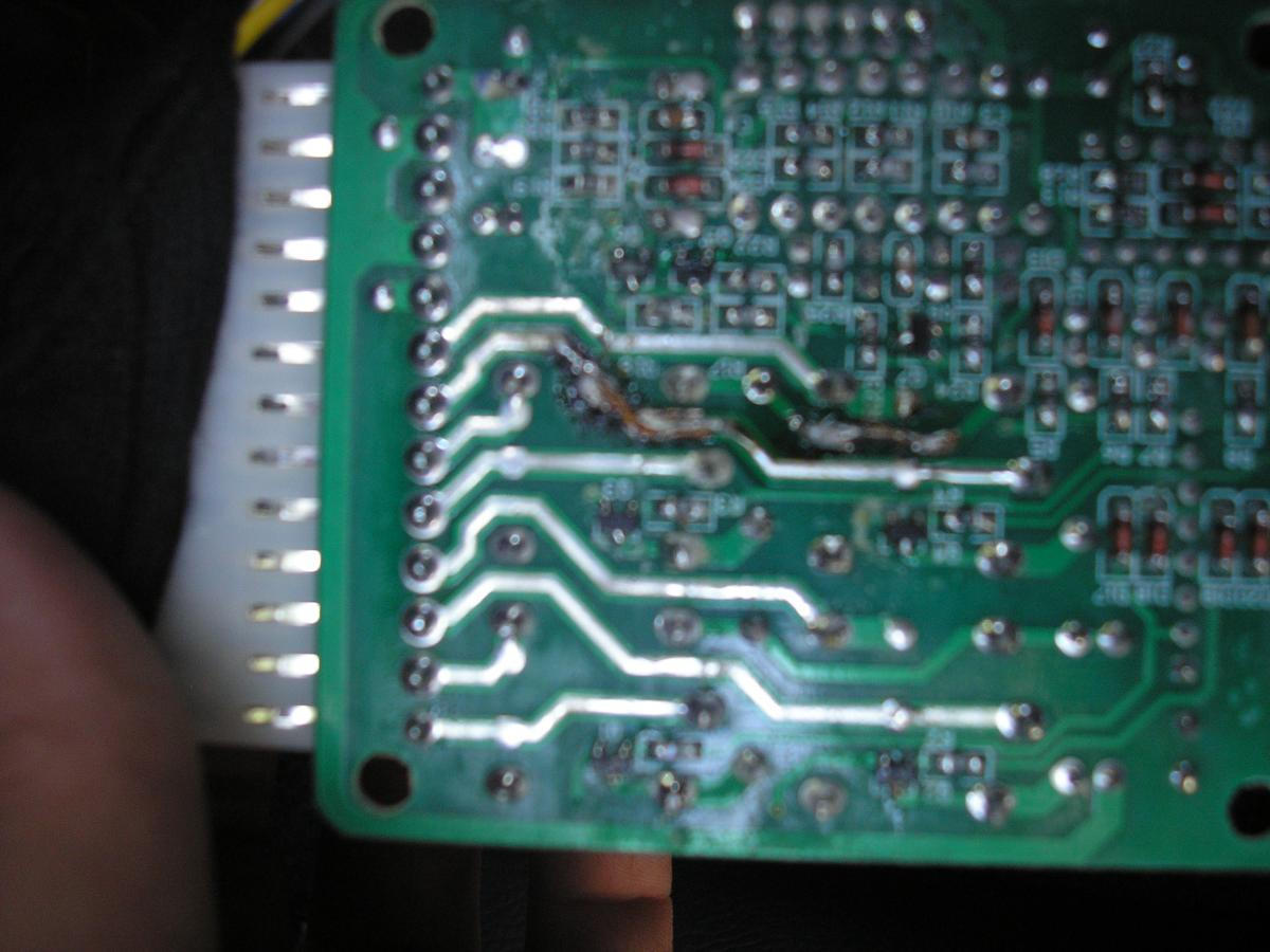

Добрый день всем.
Вот и фото доводчика с перегоревшей дорожкой.
Разобрал я значит его отрезал маленький кусочек многожильного медного кабеля, распотрошил взял несколько жилок скрутил ну и давай примерять. И дотронулся до соседней дорожки. И она у меня искрится и перегорает.
(Понятно полез я в доводчик не отключив его...)
post-59058-0-95527700-1432634965_thumb.j

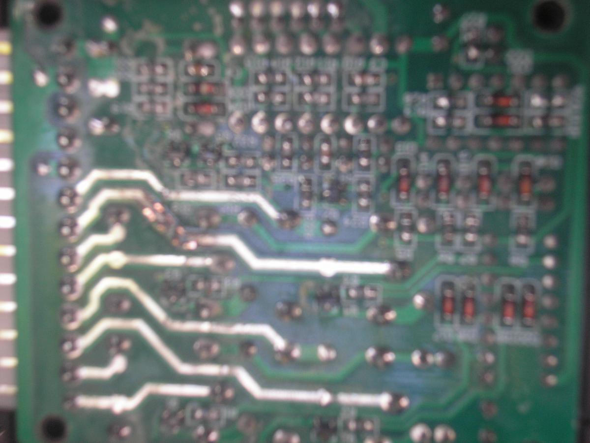

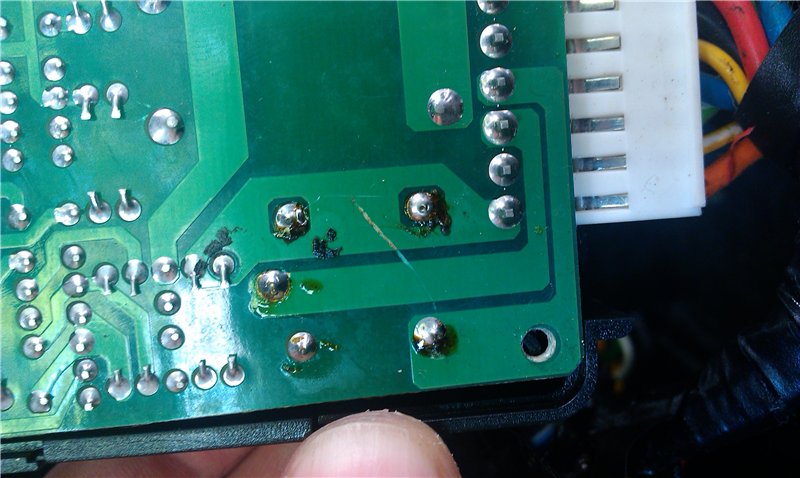

https://lanos.com.ua/topic/89364-dovodchik-stekol/#findComment-1990900
На фото видно вторую перегоревшую дорожку.
Но ничего, отсоединил я плату от разъемов, сделал себе второй соединитель по размеру.
Пропаял одну дорожку и вторую дорожку.
И все работает.

https://lanos.com.ua/topic/89364-dovodchik-stekol/#findComment-1990904
спасибо за фотки, релюхи вижу, а предохранителей не вижу,  хорошо что дорожка выполнила их роль.
в качестве защиты от дурака могли хтя бы диоды поставить.
https://lanos.com.ua/topic/89364-dovodchik-stekol/#findComment-1991506
У доводчиков стекол предохранитель висит на проводе (все-таки ток очень большой), а защита от дурака - внимательное чтение инструкции

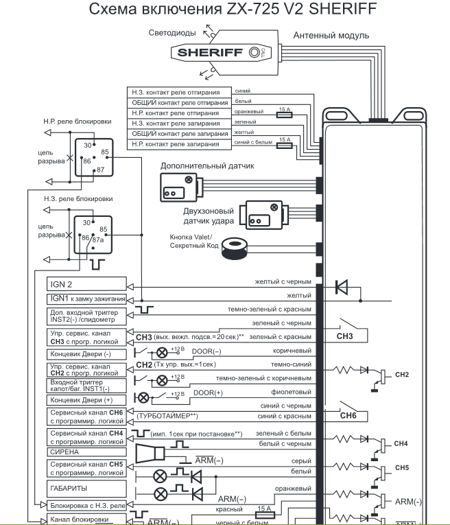

Доброго времени суток! Вот только эта тема похожа боле-менее на мою проблему. Вобщем сигналка шериф-725, доводчик Tiger PW-2 (не путать с Tiger PWM-2). Вот схема 6fff0bfd587a.jpg
Проблема: с кнопок ЭСП поднимает-опускает окна без проблем, а вот с сигналки закрывается только пассажирское окно (провода при этом не трогаю, подключено вродебы все как по схеме). Снял изоляцию с разрезов (на рисункеножницы нарисованы) что идут на моторы, так вот тото что на псажирское есть плюс при нажатии кнопки ЭСП и при нажатии закрытия с сигналки, а вот в разрезе что на водительский плюс есть при нажатии кнопки ЭСП а при нажатии сигналки НЕТ. Ума не приложу, вобще далек от электрики но руки вроде есть...подскажите куда рыть?
https://lanos.com.ua/topic/89364-dovodchik-stekol/#findComment-2003598
куда подключены "входной триггер" и "- от сигнализации когда на охране"?
я себе подключил + к ЦЗ (импульс на закрытие дверей) а минус вроде просто на землю.
стекла доводчик закрывает по очереди, может у вас "-" неправильно подключен и
пропадает через несколько секнуд после включения сигналки?

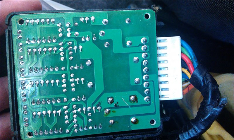

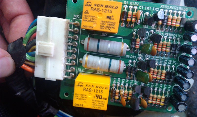

Седня посмотрел куда провода идут под торпеду. По вышевыложенной схеме: черный на кузов, красный на провод АКБ, желто/белый обрезан, оранжевый обрезан, желтый переходит в желто/черный и к сигнализации sheriff zx-725, по инструкции это IGN2(+) — желтый провод с черной полосой: выходной провод зажигания +12 В для случаев использования турботаймера. Вот схема 2ed145e42604.png
Еще разобрал сам датчик, вот фото
https://lanos.com.ua/topic/89364-dovodchik-stekol/#findComment-2003740
Вам надо определиться что Вы хотите от доводчика - если хотите чтобы стекла закрывались при постановке под охрану - подключите желтый (с чемто) провод к сигнализации  как указано в инструкции на доводчик, а если хотите сделать по своему - то делайте

Ну конечно хочу чтоб закрывались оба окна при постановке на охрану, а не одно как сейчас. Но провод желтый и так подключен к сигнализации, я написал куда, или он не туда подключен? Смущает что оранжевый обрезан, и то что плату паяли может с ней чтото не так...
