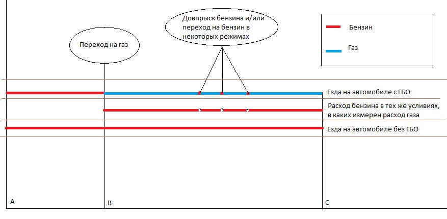

Еще раз о том, как ПРАВИЛЬНО нужно считать разницу в расходе топлива.
Вот рисунок. Так выглядит обычная поездка на автомобиле. Городская эксплуатация автомобиля как раз и состоит из таких вот поездочек
Когда люди считают расход, они берут показания пробега с одометра. А он считает всю поездку - от точки А до точки С.
Выходит, что при расчете расхода газа в километраж попадает некий пробег, который автомобиль не ехал на газе.
При расчете же расхода только бензина (без ГБО) таких проблем нет, весь пробег автомобиля совершен только на бензине.
Значит, полученный результат расхода газа НЕЛЬЗЯ сравнивать напрямую с общим расходом бензина. Можно только тем, кто заводится и едет только на газе, и чей газомозг не производит всяких довпрысков и переходов на бензин. Таких не так много, но они есть.
Т.к. у всех прочих свое распределение пробегов на газе и на прогревочном бензине, отсюда и имеем разброс расходов именно газа.
Чтобы привести все к единому знаменателю и все же сравнить расход газа с расходом бензина - нужно из общего расхода бензина вычесть расход прогревочного бензина.
Вот тогда паззл сойдется. И будет абсолютно все равно, какие у кого суточные пробеги. У каждого с исправным ГБО разница составит расчетные 25%, плюс-минус 5%.
А если так: заправляем полный бак газа, подключаем одометр, чтобы считал только при работе ГБО, т.е. по просту запитываем его от газового электроклапана...
В итоге получаем, что одомет считает только тогда когда клапан открылся, т.е. авто перешло на газ, а когда клапан закрыт, т.е. авто работает на бензине - не считаем...
Далее простая математика и статистика....
Ну не выходит никак 25%...
Это уже лучше (расход именно газа будет подсчитан верно), но все равно результат нельзя сравнивать с былым расходом бензина. Выходит, что на газе двигатель уже прогрет минимум до 30-45 градусов (у кого как), и не происходит переобогащения смеси.
Вот если обеспечить прогрев движка за счет внешнего нагрева до температуры перехода на газ, и только потом ехать (что на газе, что на бензине) - вот тогда да, можно сравнивать.
Так напиши свои расчеты. Покажи, сколько у тебя выходит.
Опять за рыбу гроши...
У Тебя будет расход, будет километрах, а сколько Ты грелся на газе или сколько стоял в пробках - не важно....
Чем больше таких замеров, тем точнее будет статистика.
Это сейчас греть нужно - а летом так вообще на бензе практически не работает.
P.S: а свои данные уже много раз выкладывал... повторяться для каждого заново - мне уже влом. По бензу - даже минзурками мерял расход и все расписывал.
