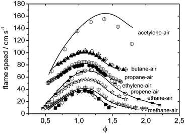

Во-первых вопрос на засыпку: а почему это
двигатель работает на бедной смеси, и привет клапана
Утверждение, что бедная смесь есть первопричина прогара клапанов - эт тоже миф. Аналогия с автогеном (типа лишнийкислород жжет клапана) неуместна. В режиме отсечки и ПХХ на предварительно раскаленные клапаны попадает вообще чистый воздух, а не жалкие крохи кислорода, оставшиеся после сгорания бедной смеси. И у всех все нормально.
Также в наподе широко распространено заблуждение, что бедная смесь горит при более высокой температуре.
На самом деле максимальная температура сгорания достигается при стехиометрической смеси. Любое отклонение от этого соотношения снижает температуру. Логика тут очень простая: бедную смесь можно представить как ту же стехиометрическую + какое-то количество воздуха. Это количество воздуха в ходе горения нагревается и поглощает тепло, выделенное от сгорания стехиометрической смеси. Отсюда и снижение температуры.
Далее. Еще о бедных смесях. Как выяснилось благодаря установке ШДК, при равномерном движении по бориспольке со скоростью под 150 у меня смесь таки была и остается бедная - 1.25. Да и вообще при движении по трассе на высоких скоростях - как на газе, так и на бензине. Правда, если дать гари - она снова становится стехиометрической. И на газе, и на бензине. ЭБУ - он не дурак - где можно, смесь обедняется ради экономии топлива. Часто об этом водитель даже не подозревает :)
Дизели - те вообще ездят только на бедной смеси, кроме режима "тапок в пол".
Так что же убивает клапана, если не бедная смесь?
1) неполное закрывание выпускного клапана из-за неправильного зазора / дохлого гидрика - эт приговор. Клапан тупо перестает охлаждаться и ОЧЕНЬ быстро сгорает от края к середине.
2) детонация. Детонационные волны вызывают быстрый локальный нагрев и разрушение всего и вся. В том числе клапанов.
3) длительная езда на высокой мощности при слабых пружинах. Клапан при высокой температурной нагрузке не успевает охлаждаться вследствие затянутого периода закрытия.
Кроме прогара клапанов есть еще другая проблема - проседание клапана вследствте якобы ускоренного износа седел/клапанов на газе. Что характерно, все случаи о которых я слышал касались установок ГБО на двигатели без гидрокомпенсаторов и с системой изменения фаз газораспределения. Причем самых разных установок, в т.ч и очень дешевых и хреново настроеных, и очень дорогих и настроенных как полагается.
Походу, что-то в горении газа все же может быть такое, что вызывает повышенный износ седел/клапанов этих автомобилей. Или наоборот - чего-то "такого" при сгорании газа нет, что есть при сгорании бензина. Может, твердый остаток от горения бензина обеспечивает лучший контакт седла и клапана? Но почему тогда автомобили с гидриками ездят на газе сотни тысяч км без ремонта ГБЦ?
Вопросов по этой теме пока больше, чем ответов. Хорошо то, что к Ланосам это вообще не относится :)
Вывод - на газе можно валить на все деньги и не переживать особо, что можжно зарезать двигатель вообще и клапана в частности именно газом, даже при работе на бедных смесях. Но нельзя забывать, что обороты выше 4000 все же экстремальны, и сокращают срок службы двигателя на любом топливе.

Ща разберем :)
Во-первых вопрос на засыпку: а почему это ?
Потому, что бедная смесь горит медленнее и горение затягивается на такты рабочего хода и выпуска, добавим к этому уменьшение абсолютного времени на охлаждение клапана.
Все перечисленные случаи "положат" клапана как на газе так и на бензине, ток на газе быстрее.
Ну на выпуск ИМХО это уже перебор, но вообще да, скорость распространения фронта пламени у бедной смеси ниже. А наивысшая скорость - у богатой смеси при альфа == 0.9 - 0.95, не помню уже точно.
Однако, все это лечится поправкой УОЗ. На неправильном УОЗ ведь двиг перегреть можно абсолютно на любом топливе, верно?

На тему скорости горения газа надыбал одну интересную картинку. Линии - это расчетные значения, символы - экспериментальные. 300 К, давление 1 бар. "фи" - коэфициент избытка топлива
Нашел бы кто данные по бензину в тех же условиях... Что-то подсказывает мне - вряд ли он горит быстрее бутана.
Вот данные по изооктану (298К, 1 бар) - там скорость распространения фронта пламени меньше, чем у пропанаи примерно равна метану:
но это только изооктан...
