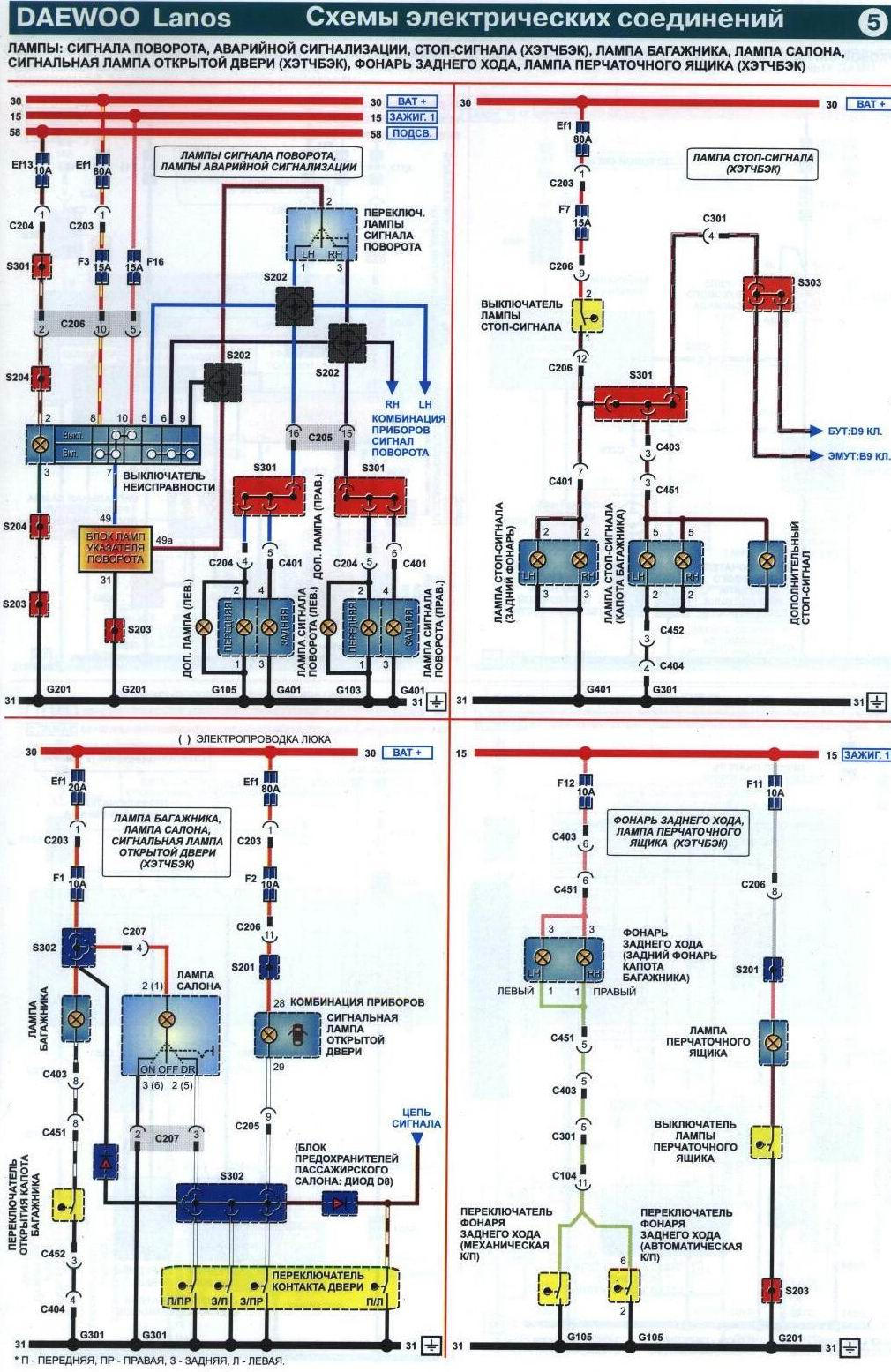

    Не, чет я не понимаю , образно допустим чтоб зажечь свет открытием двери нам нужен постоянный плюс и не постоянную массу от концевика ( должна бы проявляться при открытии двери). но у меня реально светится индикатор при открытых дверях на проводе концевика и кузове.
https://lanos.com.ua/topic/87659-vopros-po-fishke-plafona-osvescheniya/#findComment-1920071
По ел. схеме реально масса в разрыв концевика а у меня  хз))
post-27880-0-04014100-1419269144_thumb.j
https://lanos.com.ua/topic/87659-vopros-po-fishke-plafona-osvescheniya/#findComment-1920075
Плюс может идти на провод концевика через лампочку а сам концевик сидит на массе кузова.https://detali.zp.ua/catalog/89810-koncevik_lanos_aveo_vykljuchatel_knopochnyj_dvernoj_GM/
https://lanos.com.ua/topic/87659-vopros-po-fishke-plafona-osvescheniya/#findComment-1920088
А сигналка, что сидит на концевиках, диодом развязана?
П.С. Удачи, и рад, если по телефону хоть немного помог))
