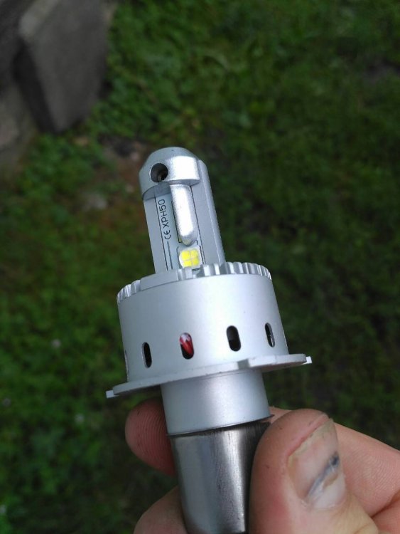

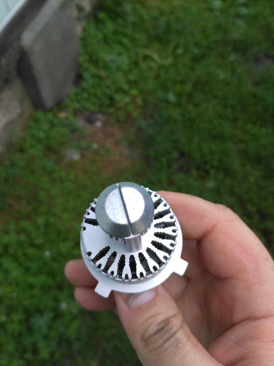

Всім у кого бомбило з приводу, того що, кулер забьется пилюкою, фото експлуатації ламп 8 місяців

В 30.08.2018 в 14:14, SunnDR сказал:
Купил такие же лампы на Алиэкспресс , нашел когда посмотрел видео на Ютубе канал Каховка гараж , пошел по ссылке , дешевле не нашел . Вчера вечером поставил , кулер жужжит еле слышно , надо ухо к фаре прислонять . Встали в фару как родные , яркость увеличилась раза в ДВА , я просто из слепого крота превратился в орла :D , свет белый , ямы хорошо видно , хороший контраст на белом свету . Галочки видны , встречку не слепит , регулировать по высоте даже не пришлось . Машины вожу 21 год , из них Ланос 11 лет , поэтому как говорится "профессионалы рекомендуют" :) . Ну и на всякий случай дам ссылку , где брал , там же и читал отзывы , где один покупатель написал про то , что поставил в Ланос . Гланул , а уже с цоколем H4 нет https://ru.aliexpress.com/item/AutoLeader-7S-Car-Headlight-Automobiles-LED-Bulb-XHP-50-40W-8000LM-H1-H4-H7-H11-9005/32818521029.html?spm=a2g0s.9042311.0.0.3da233edAZV46l

В 06.09.2018 в 16:06, angeldoc сказал:
сейчас появилось 8 поколение светодиодных ламп под линзы на кристаллах CREE-XHP50. Они стоят конечно дорого - 100 баксов примерно за китай.
так вот они дают четкую границу, без засветов наверх.
лампы за 700-1500 грн четкой границы не имеют и слепят как колхозный  ксенон.
Ты бы сначала посмотрел какие светодиоды стоят в моих лампах , а потом рассказывал какие лучше ;) .

Да живьем видел эти диоды как светят...

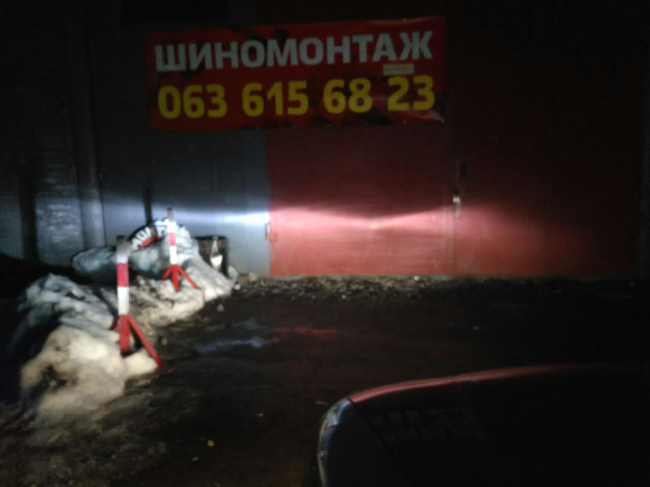

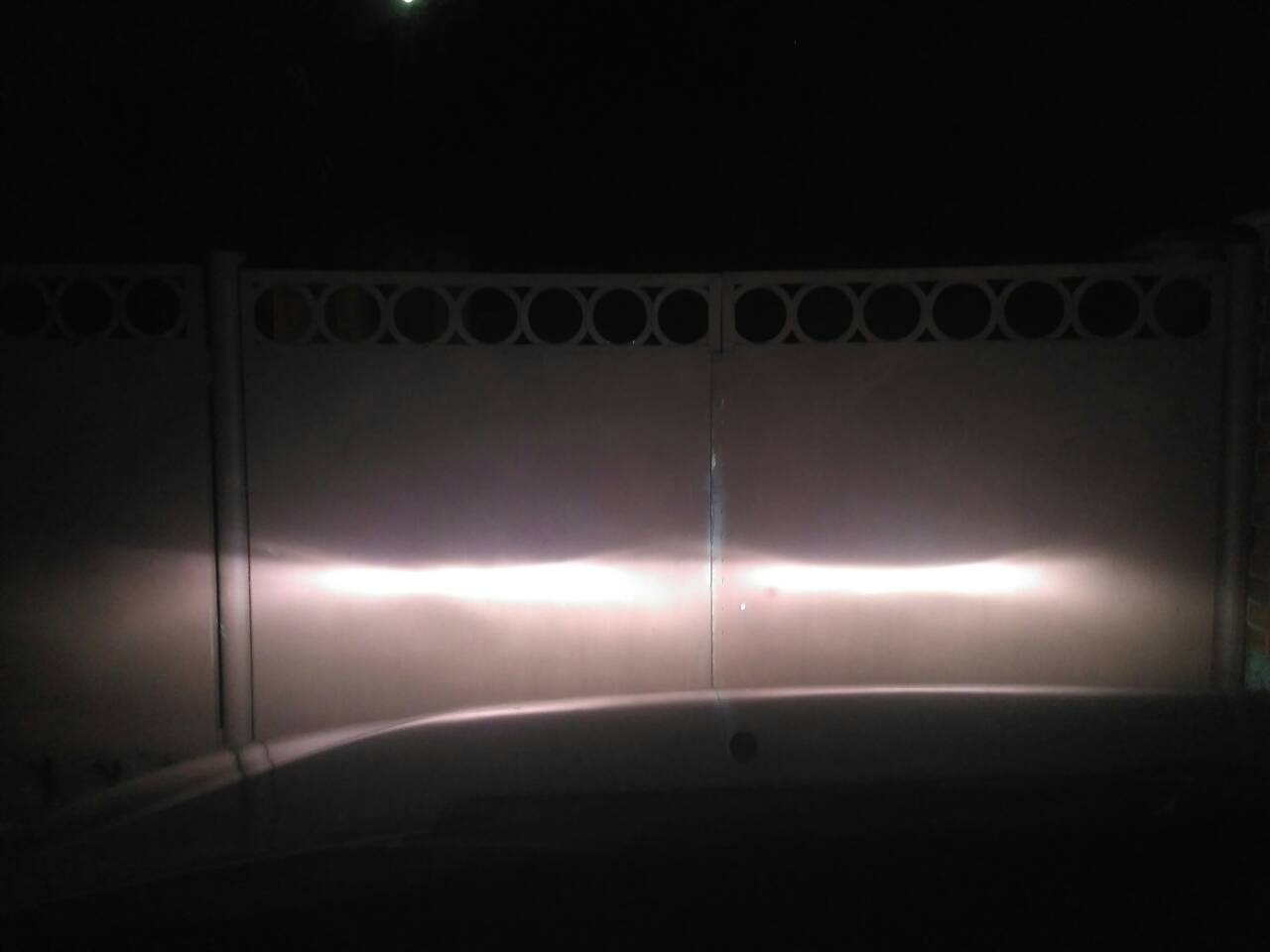

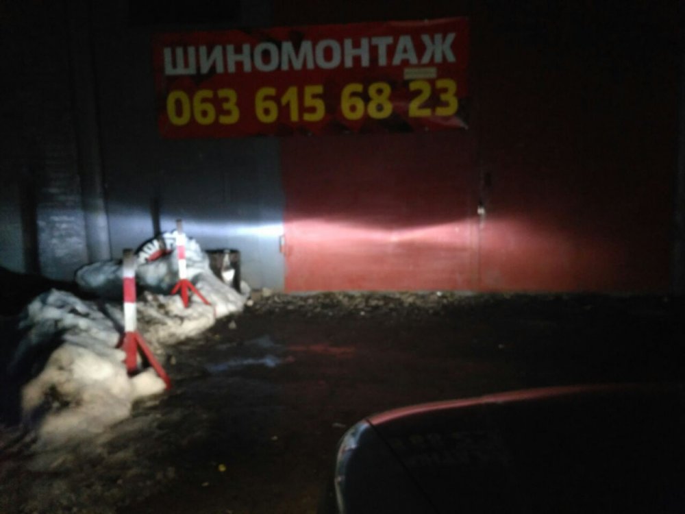

полистай тему там есть фотки етих ламп на стене, граница чоткая! (немного развернута градусов на 5, но без заслепов) мне за почти год моргнули 2 раза первый раз года я только установил фары и не успел их подстроить, а 2 когда багажник был перегружен а корректор на одной фаре не работает!

В 20.09.2018 в 12:10, SunnDR сказал:
Это типа хорошо?

я силку на это видео давал ещё на прошлой странице, и купил я их также после обзора от Виталика, хоть он и харил китайцев с их лампами но почему то до сих пор ездит на них :),
В 21.09.2018 в 12:55, Thyssen сказал:
Это типа хорошо?
а Вы видите засветы выше линии? да согласен галочка не так как на галогенах, она равномерная на 2 стороны на галогене только в правую, ну для этого и опустилась фара немного ниже, а какую альтернативу предлагаете Вы? китайський ксенон? или ездить как крот, до характерного хруста?

9 часов назад, SunnDR сказал:
Извини,я вижу мазню диодную...Ты в метре от гаража стань,будет четенько...

В 26.09.2018 в 22:34, Thyssen сказал:
Так это и есть в метре
https://lanos.com.ua/topic/86462-led-lampy-v-golovnoy-svet/page/4/#findComment-2220967
11 часов назад, SunnDR сказал:

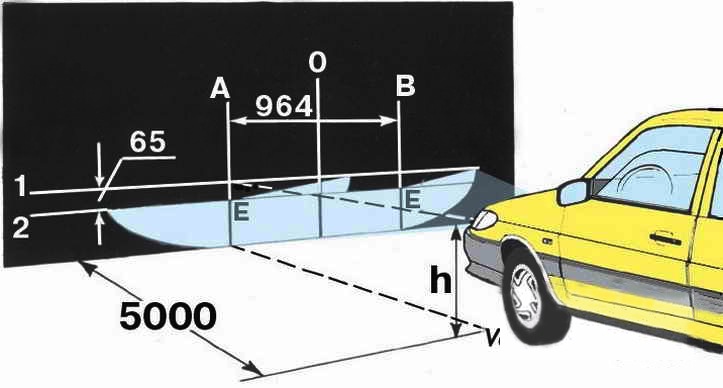

Почитай мануал по настройке фар
Засвети с пятерочки :D
