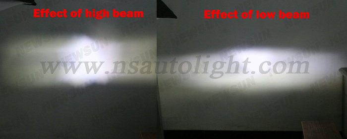

Да не могу перетащить фото с Драйва  :veryangry:
На стене выглядят примерно так
