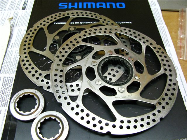

Ну что, понемногу начну писать о сборке недорогого велосипеда для предполагаемых велопоходов.
ну вот собственно и ротора )) Очень немаловажная часть тормозной системы.
Изначально хотелось поставить назад ротор диаметром 140 мм, но таковые бывают
только высокой группы ХТР у Шимано. Даже б/у варианты стоят не мало, учитывая
их изначально очень высокую цену. Пришлось согласиться на 160 на перед и зад.
Ротора с системой установки "Сentr Lock", сам ротора расположен на небольшом пауке.
Были варианты ХТР-овских роторов, и как раз 160/140, но одни были проблемные,
а другие дорогие. Посему под концепцию "не дорогого велосипеда" они не подпадали.
Купил простейшие, самые дешевые, будем надеяться, что будут работать хорошо ))
С лок-рингами, состояние нормальное. Шкуркой слегка прошелся по рабочей поверхности.
Убрал минимальные потертости. Заматовал поверхность. Ротора изначально предназначены
для оригинальных колодок с резиновым компаундом. Но как показывает практика,
работают они и с другими колодками не хуже. Так что тормозам велосипед обеспечен )))
Тормозам быть! )))

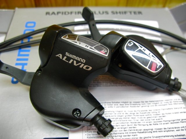

а вот и они )) рулевые переключатели, монетки, тригерры, рапидфаеры, шифтеры...
Сколько у этих девайсов названий - ужос )) На сегодня у Shimano серии Alivio есть
два варианта исполнения: для 9-тириковой версии и для 8-мириковой... В данном
случае имеем 8-мириковый вариант, ибо на 8-мирике и планируется собрать велосипед.
изделие новое, пробег более чем условый, около 200 км., хозяином было принято решение
апгрейдиться на 9-тирик. Данный девайс успешно приехал из Днепра и ждет время сборки...
В комплекте получены новые боудены, пыльнички и пломбы на троса. И соответственно, сами
тросики из нержавейки. Уже представляю, как все будет красиво смотреться...
Еще один "+" к этим монеткам. Основной нажимной рычажок у них металический. Это
обуславливает и жесткость, и надежность. Часто эти рычажки становятся причиной
отказа из-за поломки. Эти сильнее противостоят этому, чем пластиковые у Sram-овских
тригеров. Хотя и ними мне довелось проехать не мало и ничего с ними не случалось, но
эти все равно надежней.

Стоит казать, что калиперы, закрепленные на родные адаптеры, отлично
стали относительно роторов. Ровно, как надо. Весь крепеж будет, как обычно,
заменен на правильный импортный промышленный оцинкованный...
что впереди, на вилке, что сзади на пере рамы, все отлично установилось
на родные места без перекосов и каких либо багов
на этой фотке, кста, стоят те болты, которые будут стоять везде.
Отличный крепеж )) Я этот крепеж устанавливаю на все возможные
силовые места даже болты, стягивающие калипер тоже меняю.
Родной крепеж мне не нра ))
