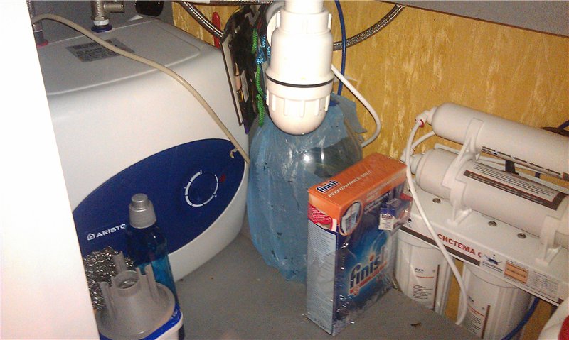

Залез под мойку на кухне и уже есть горячая вода
Аристон на 15 литров напольный - хватает чтобы хорошо помыться одному или двоим ополоснуться.
