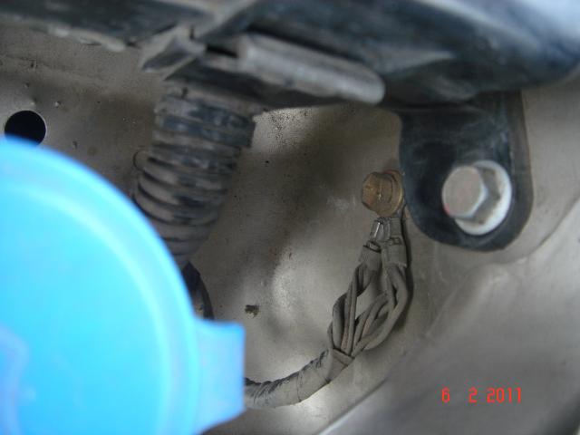

Торпеда тут не причём. Это окислилась масса возле левой фары.
https://lanos.com.ua/topic/85448-vklyuchayu-svet-rabotayut-dvorniki/#findComment-1845635
посмотрю эту массу. когда ее у меня не было то просто включаешь зажигание и начинает работать все.
https://lanos.com.ua/topic/85448-vklyuchayu-svet-rabotayut-dvorniki/#findComment-1845678
Проверил массу. Все отлично.
