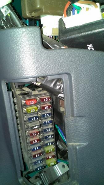

Ребят, нужна помощь!!! Имеется ланос 1,5 2003 года, похоже поляк! На днях при замене лампы в багажнике коротнул патрон об кузов, спалил предохранитель f1, заменил на новый! в процессе решил разобраться все ли там правильно стоит! По мануалу нашел расхождения и озадачился!
Итак...
1.На месте f2 стоит 20-ка вместо 10
2.На месте f4 у меня стоит диод! зачем он там? ведь диод должен стоять на D8 (если верить крышке) и отвечать за звонилку, но на месте D8 стоит 10-ка и звонилка работает при включенных габаритах и открытой двери!
3. на месте f9 15 вместо положенных 10
фото прилагаю...
Я у машинки второй хозяин, поэтому не могу наверняка сказать, что в ней переделывалось! Может кто-то подскажет, какой коварный план задумывал предыдущий хозяин и стоит ли мне париться? Поставить все по мануалу или оставить как есть?

Проверь, соответствует ли написанное на стикере под крышкой с действительностью. Выдёргивай предохи по одному и наблюдай.
Если соответствует - переставь как положено. Если нет - запиши себе на бумажку реальное расположение предохов.

Пусть кто нибудь с аналогичного Ланоса сделает фото свое расположение предохранителей. Не исключена возможность, что крышка с инструкцией может быть с другого авто.
https://lanos.com.ua/topic/85259-pomogite-razobratsya-s-predohranitelyami/#findComment-1837741
крышка 100 пудово ланосовская, завышенные номиналы-меняли на то что было, а вот место положение диода как бы не пришлось снимать монтажный блок и определять по цветовой маркировке

смотри в таблицу, картинку нарисовали. я видел фотки где видно что на зазах без центрального замка на ф4 пусто.
если лень снимать блок предохранителей и смотреть что куда подключено, то вынимай по одному и смотри за что он отвечал.

 Распайка блока предохранителей может не соответствовать  тому, что на наклейке на крышке. У меня лично пару позиций перепутано. Если есть желание, проверяй предохранители методом последовательного вытаскивания, отмечая за что он отвечает. Если все работает нормально, то я бы и не заморачивался.

вскрыт ланос коллеги) F4 нет, диода нет, центральный замок стоит, зуммер не пищит! все-таки придется методом тыка проверять(((

Если колокольчика (зуммера) нет, то и диод не нужен. Диод нужен только на этот колокольчик, чтоб звенел исключительно при открытии водительской двери.
