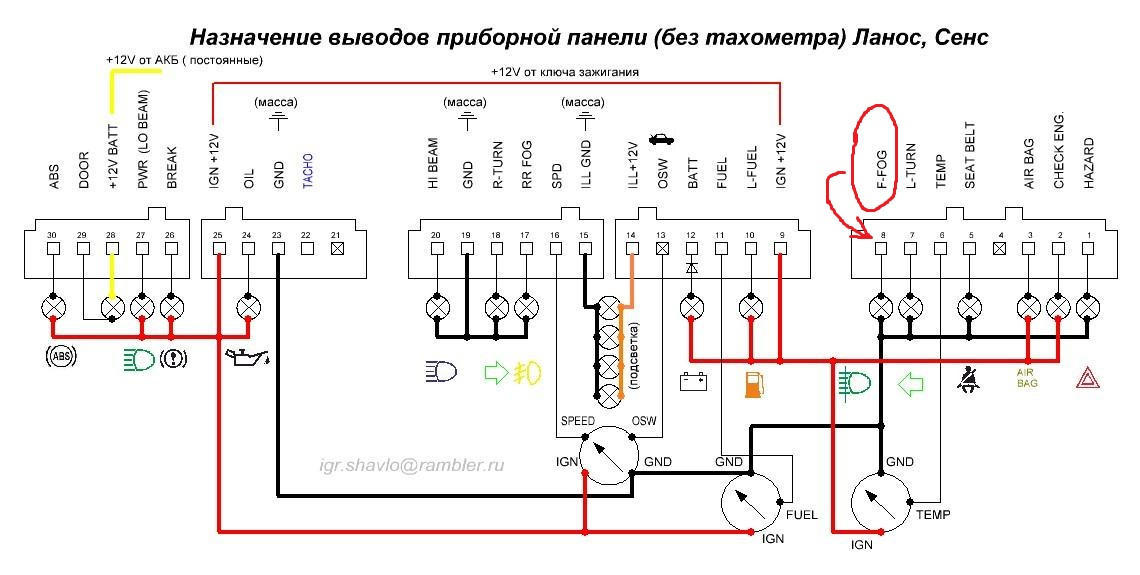

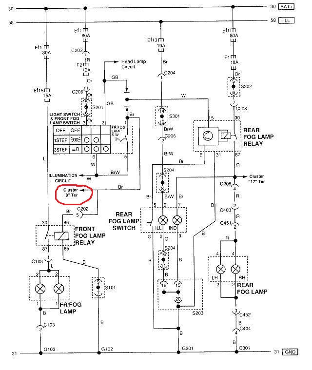

вот фото там всьо отмечено красным... куда от приборки идет провод.....может кто-то знает облазил все форумы никто конкретного ответа не дал

F-FOG индикация работы передних ПТФ. Обведенное на рис1 к обведенному на рис2. Или я неправильно понял вопрос?

да .....но от приборки где он заканчивается провод куда идет..
