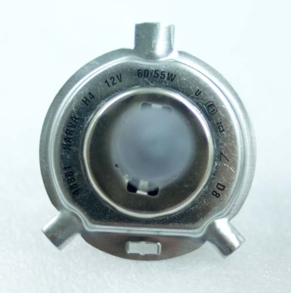

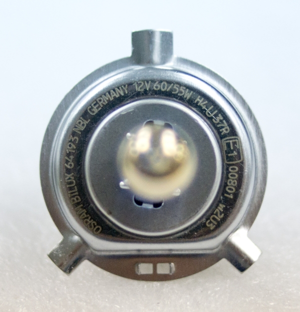

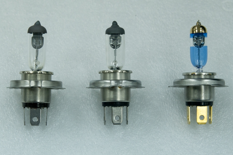

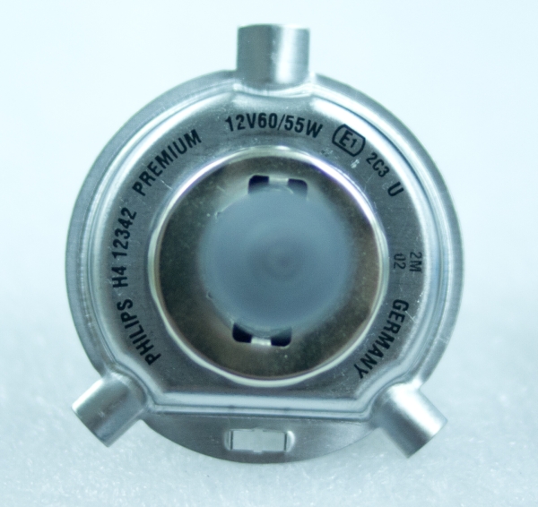

В тесте принимали участие 3 комплекта ламп :
1. Narva Standart (стоковые, светили мало, можно сказать что еще живые, но как бы то ни было-все равно Б/У, новых под рукой не было). Цена 40 грн. за пару.
2. Philips Premium +30 (новые).  Цена - 46 грн. за пару.
3. Osram Night Breaker Plus Limited Edition (новые). Цена 136 грн. за пару.
Условия-вечер, темно, штатив, фары настроены... так как настроены, но протерты :), корректор в положении "1". Фотоаппарат-Samsung NX11, настройки в ручном режиме одинаковые для всех снимков : ISO200, f/5.6, s/2.5сек, фокусное 18 мм, экспозамер точечный, балланс белого-автомат (визуально на снимках спектр передан похоже).

Выводы делайте сами. Лично мои такие : стандартные лампы менять однозначно стоит, что филипс, что осрам светят лучше. А вот что касается сравнения осрама и филипса-не думаю что филипс существенно проиграл почти втрое более дорогому осраму.

Не знаю, на ближнем осрам получше будет. А так... Я себе осрам поставил - щастье :D
Осрам получше судя по фото, НО: живут меньше и цена по сравнению с тем же филипсом который не намного хуже в 3 раза отличается.  Саш спасибо за тест) Какие себе поставил?
3. Osram Night Breaker Plus Limited Edition. Классные у меня тоже такие стоят.(плюс пара релюшек.)

Спасибо автору за тест, очень интересно... Между филипс и осрам разница очень маленькая, почти не заметно. Видно что найтбрекер чуток белее, возможно (но не факт) это и создает ощущение большей яркости. Однозначно что эта разница не стоит 90 грн. Интересно было бы посмотреть на филипс ектрим вижн +100%, думаю они чуток переплюнули бы найтбрекеры, но они и дороже стоят. Также явно видно, что стоковая нарва отдыхает в сравнении с другими лампами, даже не смотря на легкое б/у можно сделать вывод, что и новая лампа будет светить хуже филипса и осрам. К слову у меня екстрим вижн +90% уже два года служат при очень частой эксплуатации, около 80% езды в ночное время. Не сгорели пока, светом доволен. И два года назад проводил такой же тест с найтбрекер и филипс +90%. Фотки получились сильно зернистые, но видно было, что филипс светили ярче. Выкладывал в этой теме:
