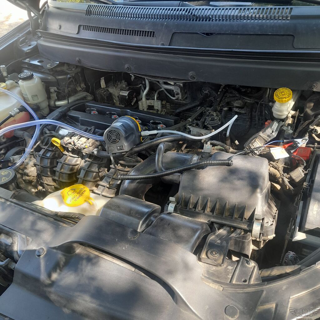

Цієї весни вирішив перевірити скільки фреону. Викачали 460г з 475г
Долили 15г фреону і поїхали далі)

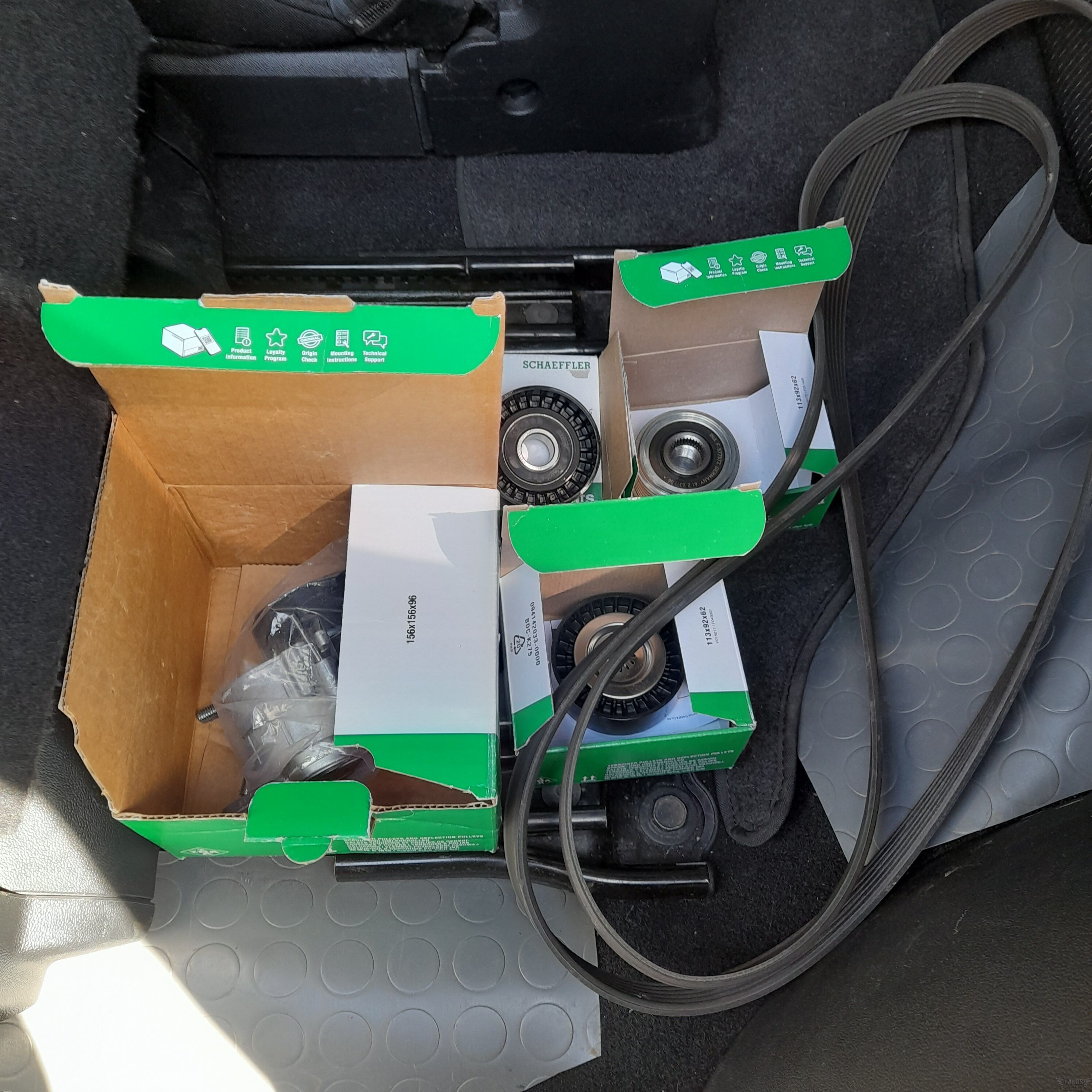

На початку літа грм на мсв поміняли.
Беру як завжди оригінал і міняю на 80тис км.
В доджі ланц, простіше за ремінь) Але  весною поміняв роліки і муфту генератора превентивно щоб в дорозі не підвів.

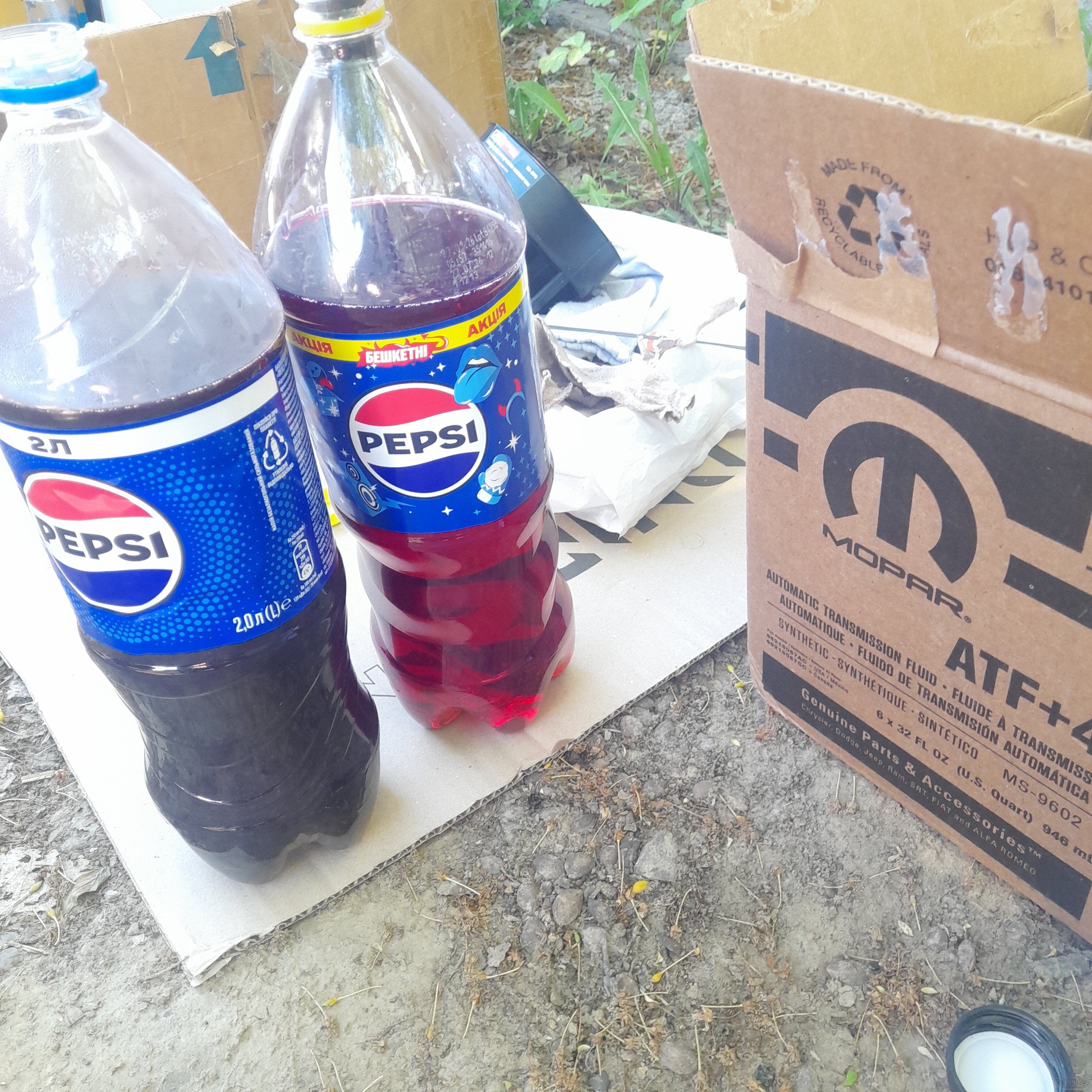

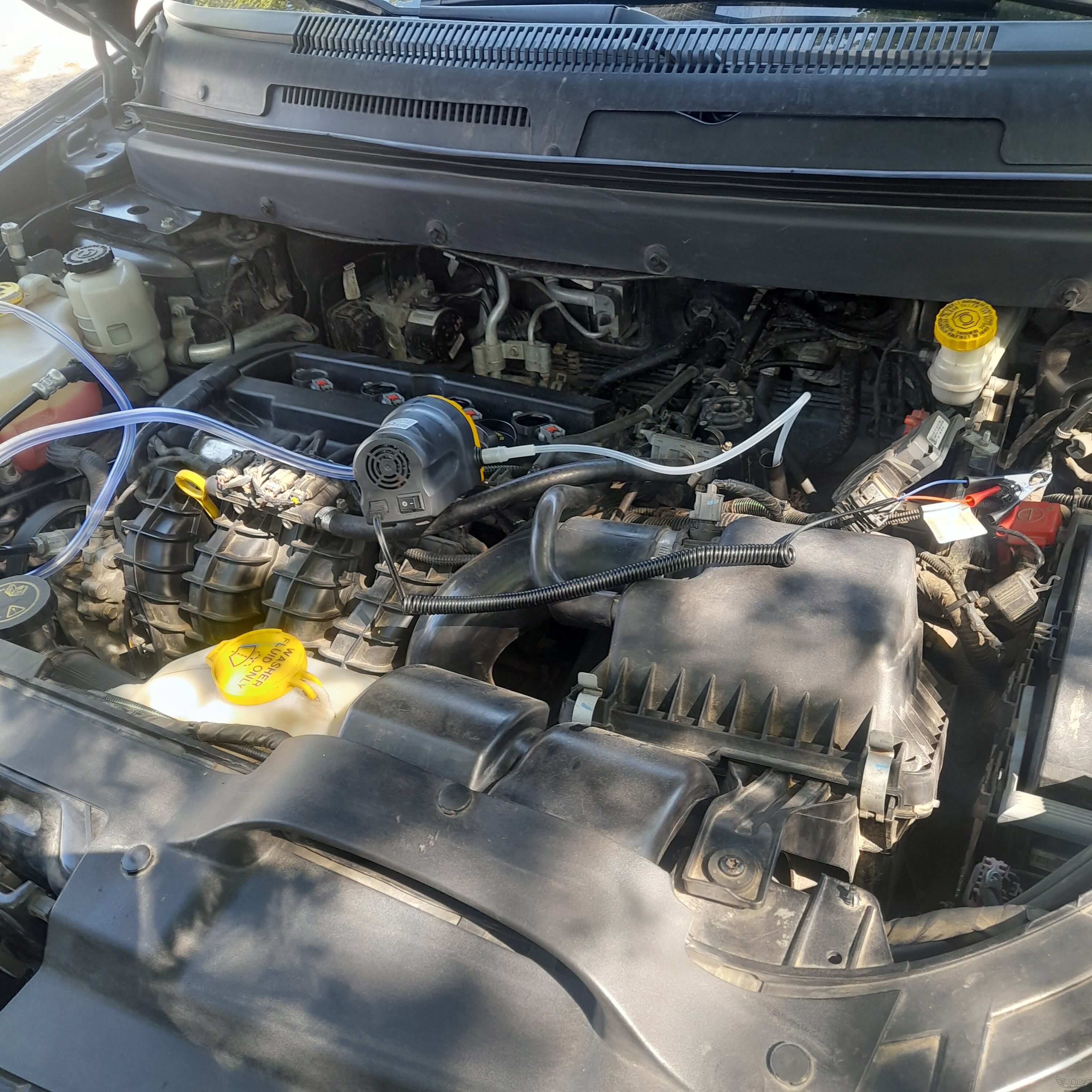

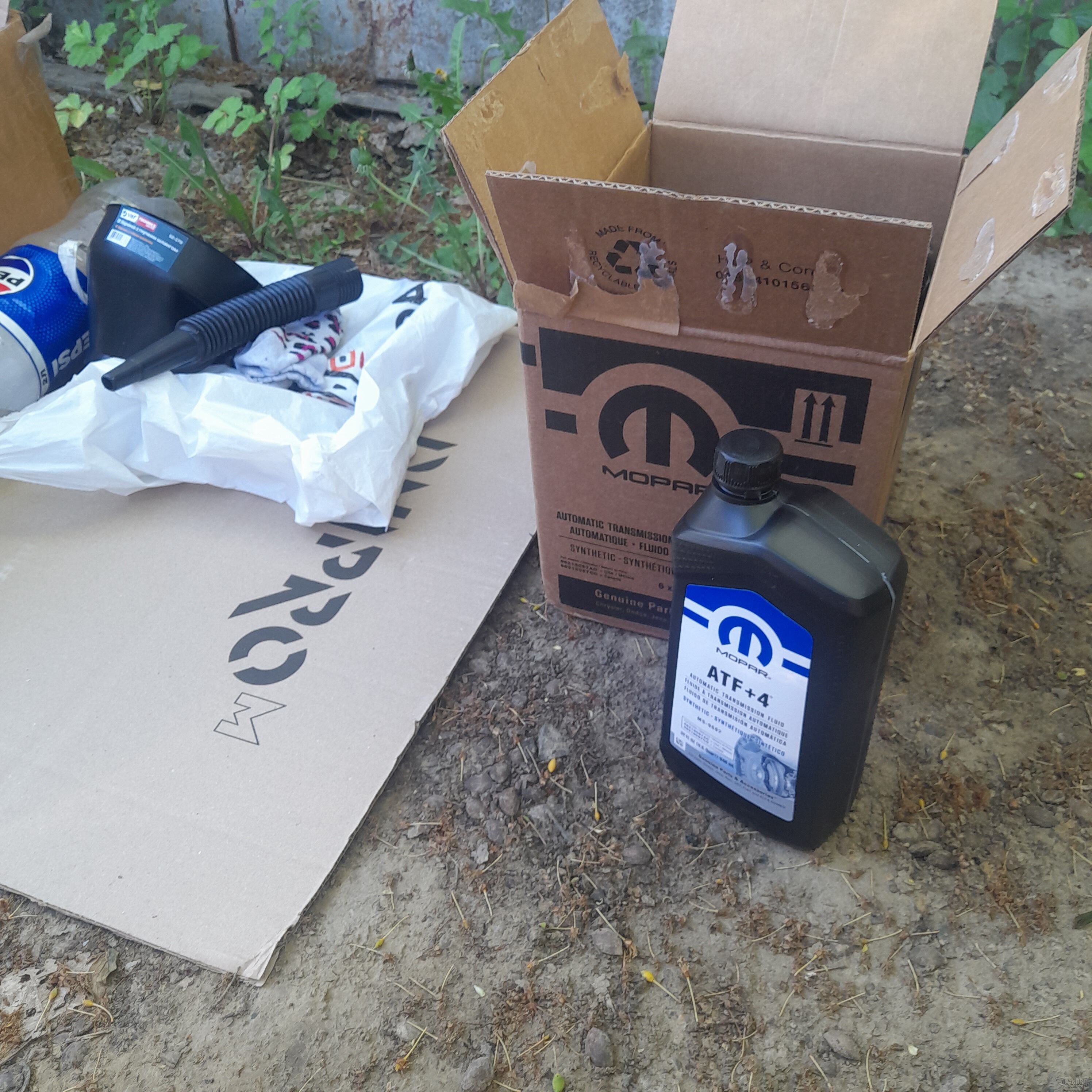

Також в китаї замовив насос і частково замінив масло в акпп.
30тис км тому робилася попереднім власником повна замвна масла. На щупі масло виглядало чистим але у пляшці видно що ьемне в порівнянні з свіжим.

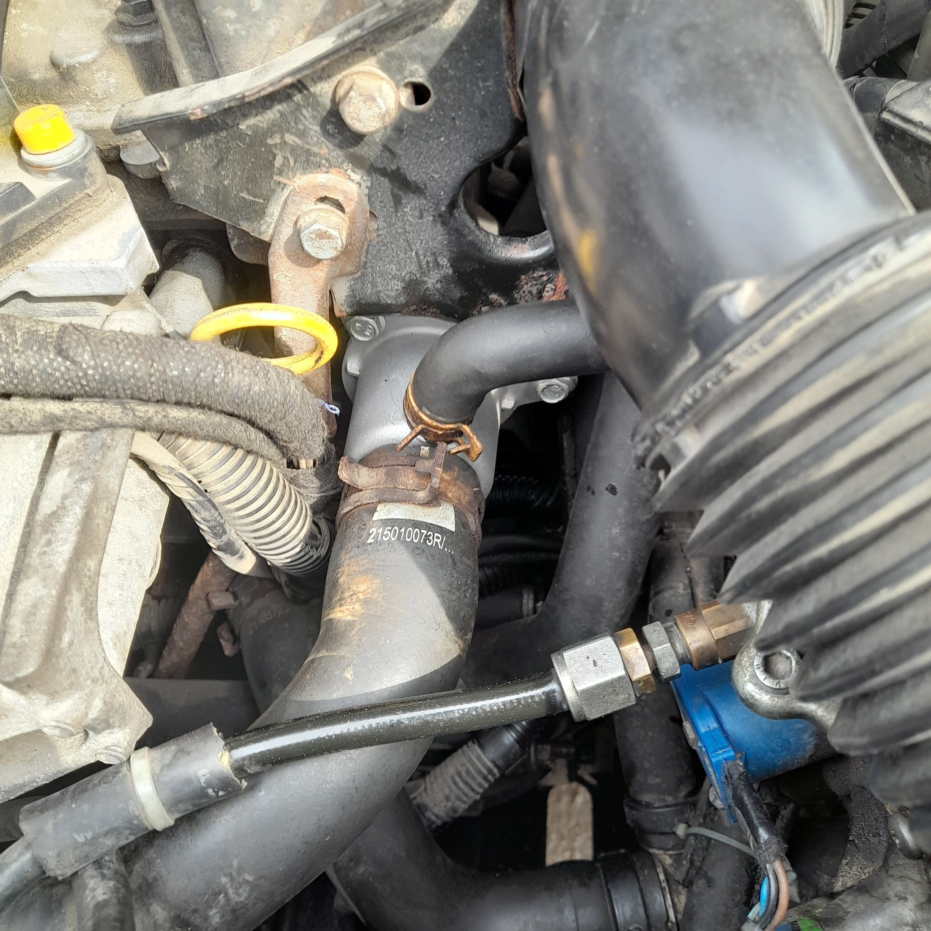

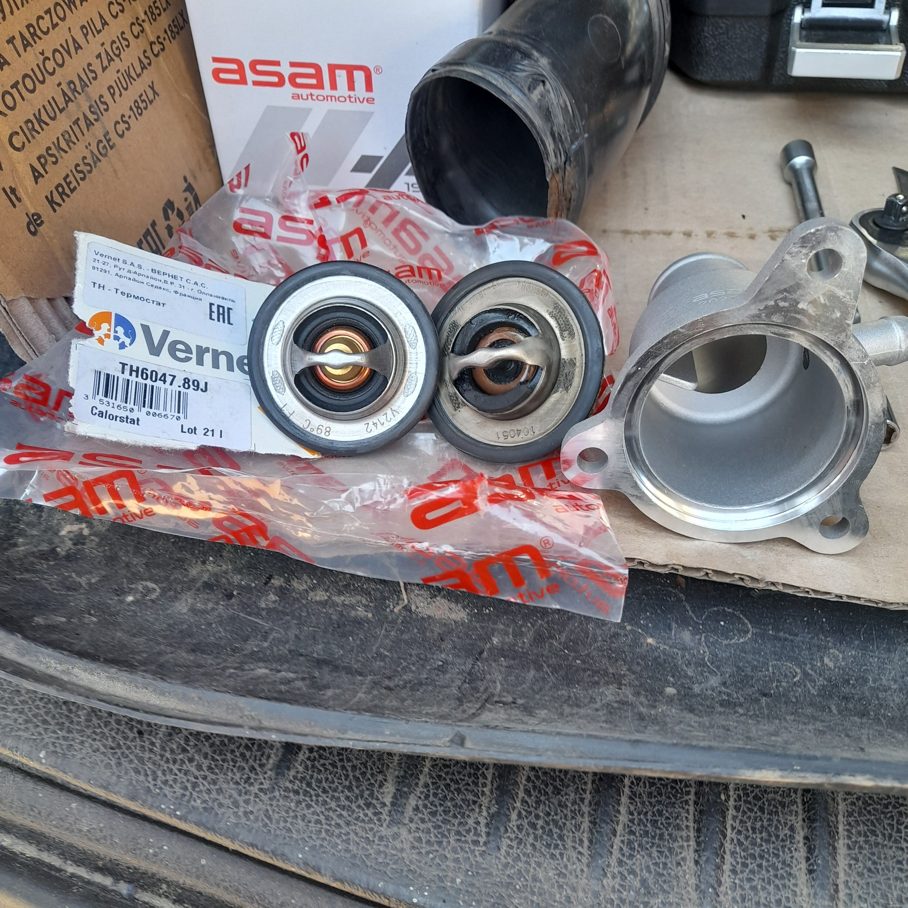

Забув написати що в мсв поміняв термостат. Заодно замінив пластиковий корпус на алюмінієвий
