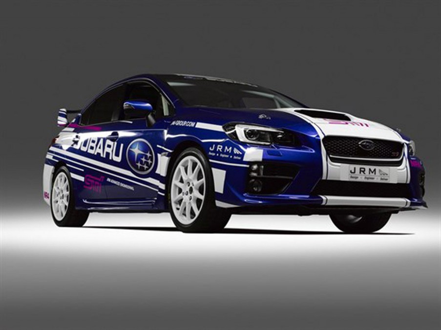

Кстати и едет примерно так же, а учитывая, что он на вариаторе, который перегревается каждые четыре круга Чайки, то ни в какое сравнение с машинами 10-ти летней давности. Короче, стартуем быстро, в поворотах боремся с электроникой (не отключаемой), пытаемся скользить на 140 и снова разгоняемся до 180-ти. Но учитывая, что машина рассчитана на семейные поездки по асфальту, наверное это и должно быть. В городе можно уложиться в 10 литров, правда 100-го бенза., и иногда с лёгкостью стрельнуть на обгон или на перестроение. Так что для обычного водителя-обывателя - самое оно!
Правда готовится версия для ралли, но учитывая размеры машин в Чемп. Мира, это корова, какая-то получится:
medium_cover.jpg?558d542211d8f
