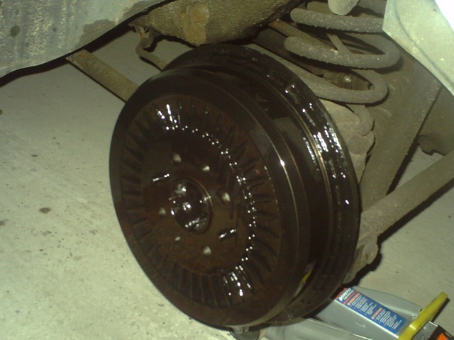

Следующий этап с покраской мне давно не давал покоя: ну очень не красиво смотрятся в литых колёсах начинающие ржаветь задние тормозные барабаны! Обратил внимание на дорогах - всем ржавчина, очень похоже, до барабана, но оно же не красиво! А это важно!
Вобщем, берём баллончик чёрной жаростойкой краски, железную щётку, проеобразователь ржавчины, растворитель, две руки, ставим Буянчика на треноги и в путь! Краска сознательно чёрная, так как другие цвета, типа жёлтый-красный тормозов не добавят и Брембо не слепят, а будут смотреться... ну вы поняли, как они будут смотреться в отличном от чёрного цвете!

Оставил сохнуть до завтра.

Круто смотрится!я тоже думал красить...только собирался снимать барабан - выходит не обязательно...
https://lanos.com.ua/topic/77636-lanos-15-buyan-andreyakuzmyksyu/page/18/#findComment-1995562
1,3 тис   387
Снимать не надо, просто струю краски сверху вниз направляй и барабан понемногу проворачивай. Удобно крутить одним колёсным болтом закрученным на своё место. Я ещё в копейке такое делал, так что могу красить под заказ, но только барабаны. :lol:

А чого фарбували жаростійкою фарбою? Звичайна не підійде?
https://lanos.com.ua/topic/77636-lanos-15-buyan-andreyakuzmyksyu/page/18/#findComment-1995648
1,3 тис   387
Может быть и подойдёт, но была жаростойкая и я решил не проверять возможности других красок. На копеечке лет пять, как покрашено такой же:

Эх... молодца. а мне только предстоит... два года назад красил, обычной без лака. с год проходило, потом опять ржавчина вылезла...
https://lanos.com.ua/topic/77636-lanos-15-buyan-andreyakuzmyksyu/page/18/#findComment-1995686
Також щоразу думаю то зробити, але я б ще перед покрасом пройшовся б якоюсь "антиржавчиною", аби повиїдало те, що вичистити щіткою не вдалось. А так чудово вийшло !

Просто праздник, какой-то от внимательных читателей! :D  Выше было написано:
Преобразователь ржавчины это и есть "антиржавчина!
Вобщем финальное фото данного процесса:

, отлично вышло :yes:
ПС всем кто будет покупать преобразователь: смотрите чтобы он был плёнкообразующим а не тот что нужно смывать.

Спасибо! Кстати очень правильное замечание! Именно таким я всегда работаю, разница в цене почти нулевая.

Хорошая работа. Следующие - суппорта, этой же краской. Или они уже..., весь бортовик не лопатил.
Рассуждения насчёт цвета. Я тоже не люблю наляпистые красные или жёлтые ... Тут как в одежде, не должно быть перебора с количеством цветов. это ж не картина. Ну да каждому своё. В своё время я тоже решил покрасить и суппорта и барабаны, причём и на машине сына. У меня тёмнозелёная, у сына тёмно-серая. Выбор краски остановили на серой. Результат и там и там понравился всем. С одной стороны не бросаются в глаза из-за литый дисков, с другой при ближнем рассмотрении ощущение постоянной чистоты и свежести машины. На сером цвете (в отличие от чёрного, о котором тоже думал) незаметна пыль, и даже вылезающая ржавчина. Так что тоже рекомендую. Прошло два года, пора освежать.
Ещё видел на машинах покраску серебрянкой, тоже неплохо смотрится, но при условии совпадения цвета с литыми дисками. Если машина тёмных цветов, то хорошо смотрятся борабаны в цвет машины (ну или максимально приближённый).
Извините, Андрей, что залез в Ваш бортовик, но его активно читают и хочется посоветовать одноклубникам, что если уж решились порукодельничась, то подумайте и прикинте сами насчёт цвета, а не доверяться продавцу мол " для суппортов краска КРАСНАЯ"
