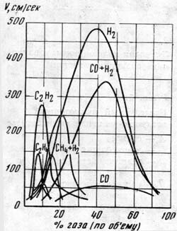

Насколько я владею информацией о первом поколении, то на высоких оборотах происходит обеднение смеси и с этим ничего нельзя поделать. Для города это нормально (кто ж тулит в городе на 3500+ оборотах?), а вот на трассе обеденная смесь (горит еще дольше, чем стехиометрическая) + отсутствие кокции УОЗ сделали свое черное дело.
о чем бы не говорилось Вы прикручиваете УОЗ. На 5-й по трассе в районе 90-110км/ч до 3500 не дотягивает. Редуктор можно "крутнуть" что и по трассе будет не бедно, правда и расход поднимется. Да и понятие бедная (обедненная) растяжимое, можно ехать при напряжении на ДК 0.25В, а можно 0.1, а соотношение экономия-вредность в корне разнятся.
https://lanos.com.ua/topic/76013-ezda-na-gazu-na-vysokih-oborotah/page/3/#findComment-1605756
согласен. кстати, богатая смесь тоже поджигается медленнее и приводит к все тому же позднему зажиганию:
