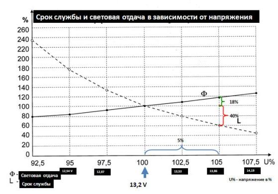

График выложенный инженегром ведь правильный!

Инженегр
Я кажется в осрамовском каталоге встречал информацию что реальное рабочее напряжение автомобильных галогенок ок 13,5В, а 12В - это просто условное обозначение их напряжения.
Змінено користувачем Andrey-4
