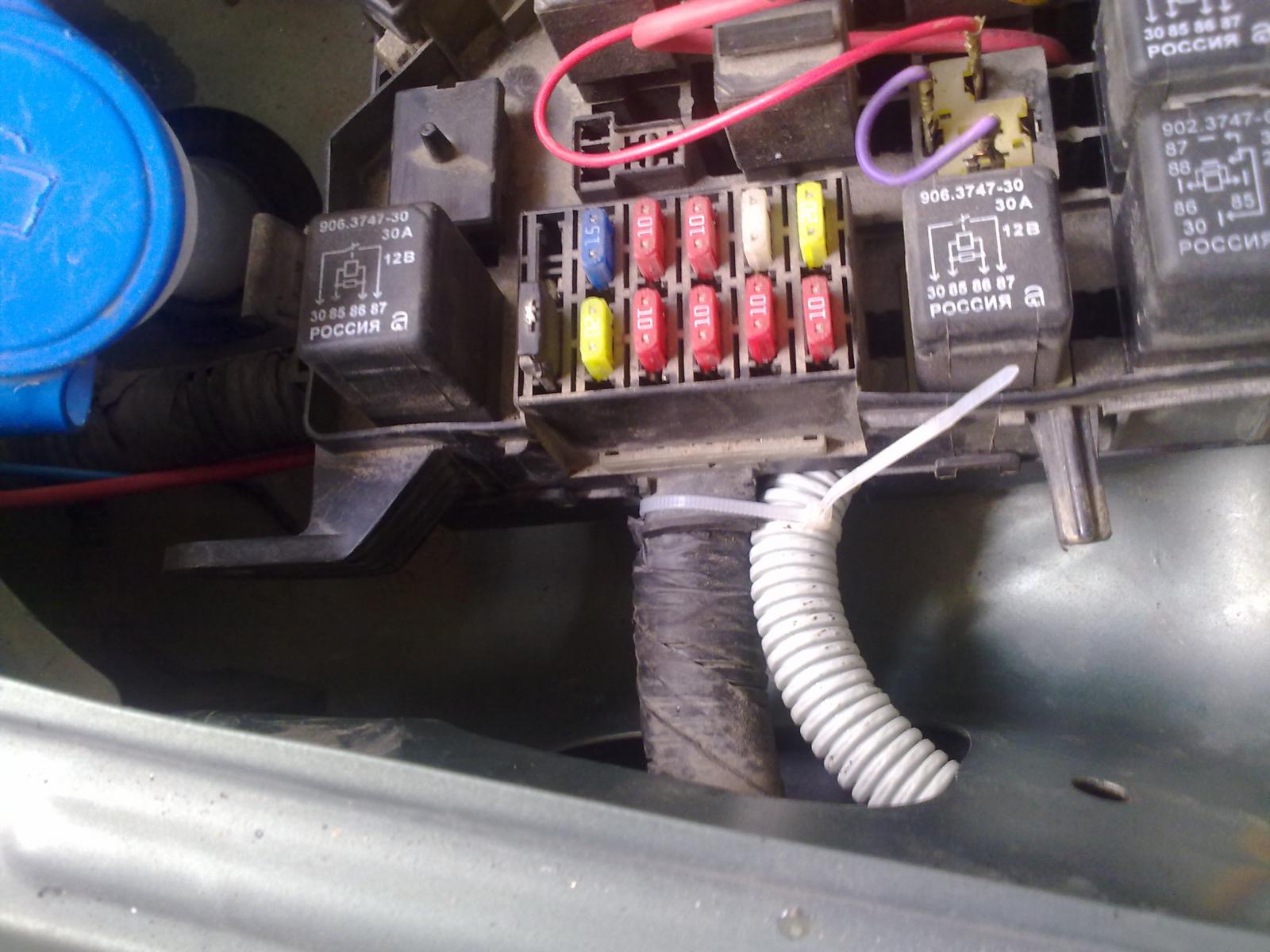

далее снимаем нижнюю крышку блока предохранителей и в черной гофре идущей из крыла ищем провода отвечающие за ближний и дальний свет. чтобы не ошибиться сверяем по крышке предохранителей. после того как нашли нужные нам провода перекусываем провода до предохранителей и зачищаем концы. берем провод ПВ3-сечением 0,5-1мм2 и припаиваем его к концам идущих из салона.дальше берем провод ПВ3 -1,5-2 мм2 и припаиваем к концам идущих к предохранителям. желательно использовать разные по цвету провода, чтобы было проще коммутировать, хотя можно и пометить изолентой.
следующий этап проводиться питание от АКБ для этого нам нужен провод ПВ3-1,5-2 мм2и предохранитель на проводе
отмеряем 2 провода нужной длины с учетом протяжки его в гофре, и
припаиваем к предохранителю, для каждой группы освещения(ближний и дальний),на места пайки усаживаем термоусадоную трубку, и обматываем изолентой для большей надежности.
после этого весь комплект проводов затягиваем в гофру с помощью протяжки, идущей в самой гофре.
расширяем в нижней крышке место под вторую гофру и собираем блок предохранителей.

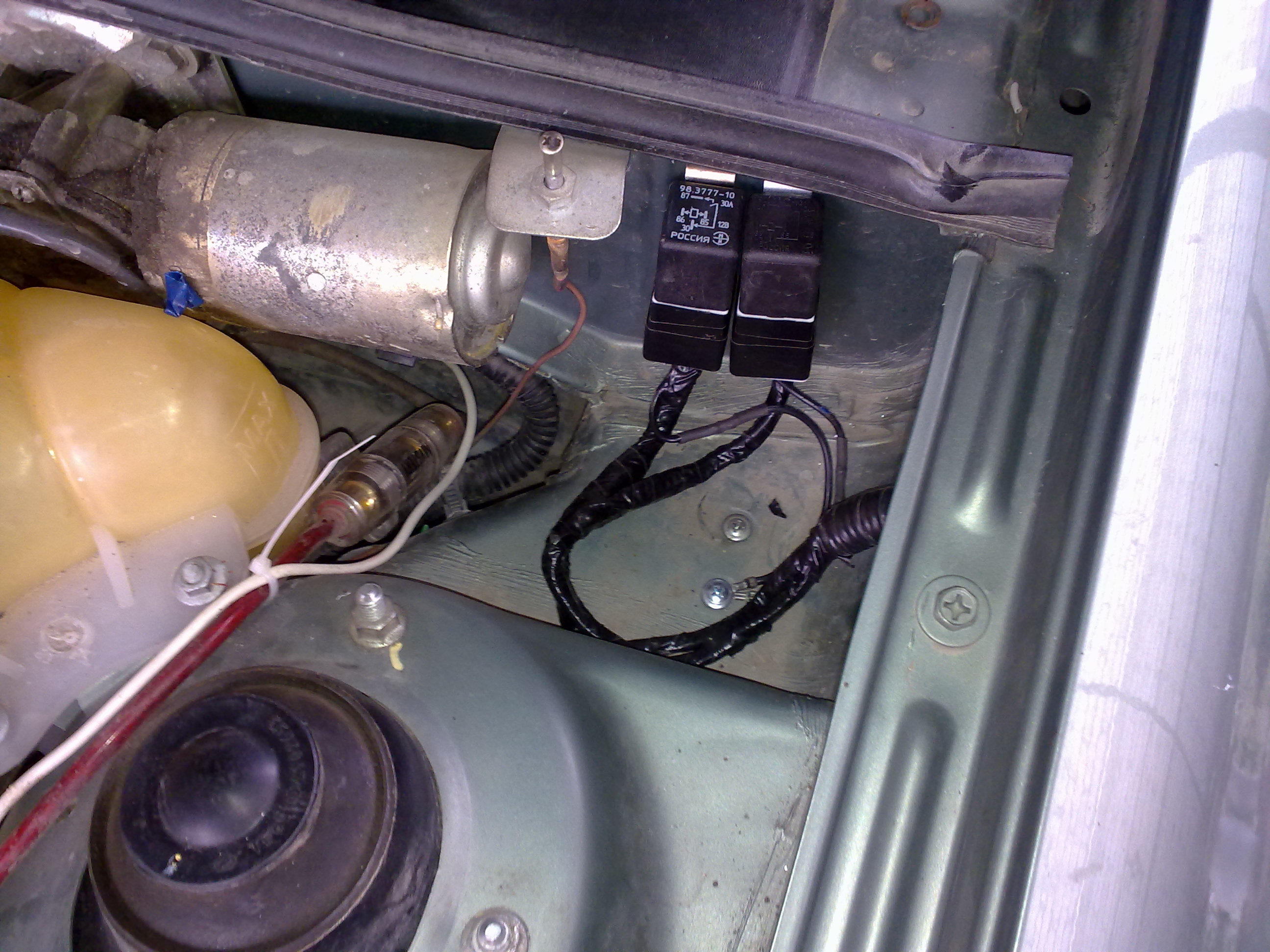

теперь переходим к реле.
для этого нам понадобиться 2 четырех контактных реле на 40 А( с металлическим хвостиком), разъемы для реле с проводами, и 2 контакта под винт.
для начала группируем провода по группам- ближний и дальний. если в этом проблема или вы не пометили провода то тогда необходимо установить АКБ на место, но не подключая выносной предохранитель на проводе.после этого тестером или контролькой ищем напряжение на проводах при включенном ближнем свете. аналогичную процедуру проводим и с дальним светом.после этого ищем питающую группу ламп, для этого тестором прозваниваем сопротивление линий,или можно просто тупо на АКБ замыкать провода и смотреть какой свет загорается.
после определения проводов припаеваем концы к проводам разъема gallery_43548_3328_37204.jpg
предварительно сверившись с нумерацией контактов на реле силовые 30,87 управляющие 85,86.
минусовой управляющий провод реле обжимаем контактом под болт.
в моем случае у меня были такие провода по этому я их тупо припоял.
после всего этого обматываем провода изолентой gallery_43548_3328_350215.jpg , прикручиваем реле на место, подсоединияем колодки к реле gallery_43548_3328_308762.jpg и выносной предохранитель к плюсовой клемме АКБ.

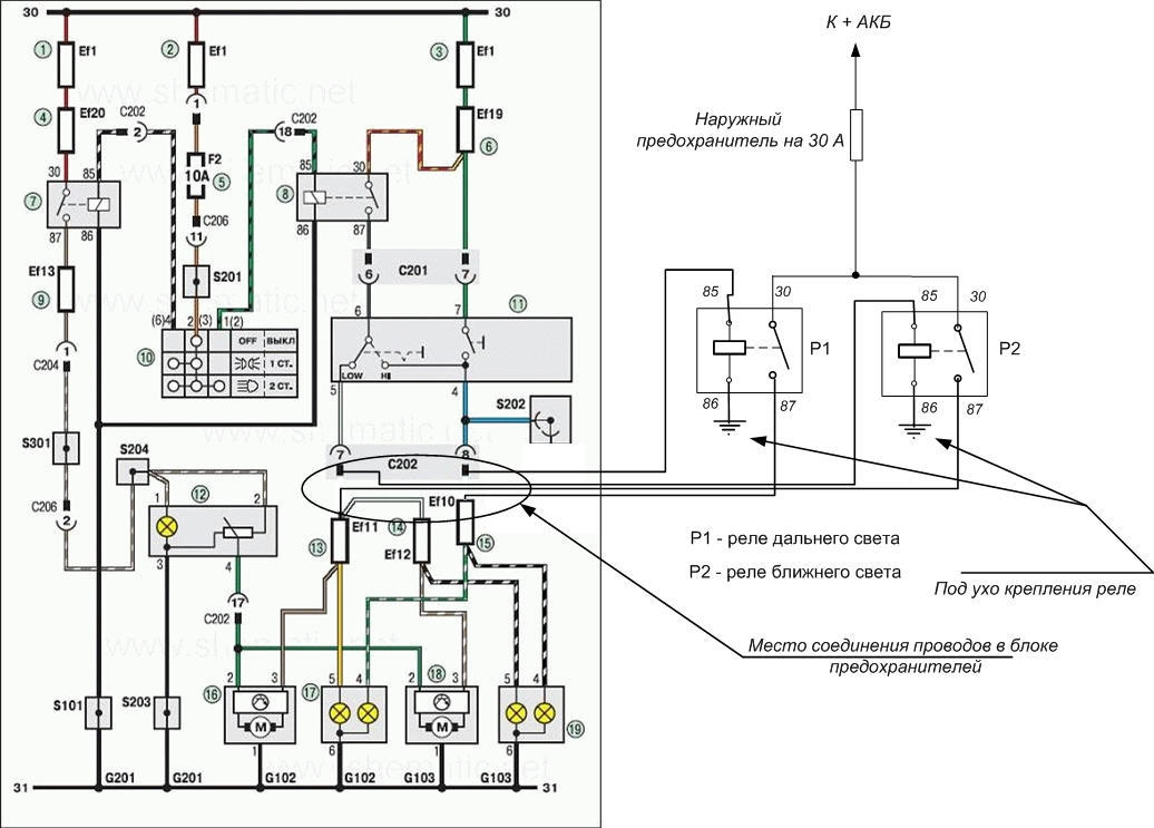

Может у вас схема переделки имеется?
позже выложу

к стати кто просил принципиальную схему- выкладываю.
а вот то что у вас релюхи в фарах это не очень гуд. температура там не малая и пластмасса релюх может поплыть,а в моем варианте релюхи можно приподнять на что нибудь дабы вообще исключить попадание влаги...

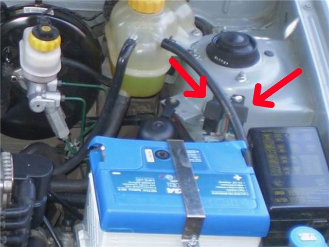

А зачем так заморачиваться с выносом реле, пластивыми рукавами и прочим?
Вот мой вариант расположения релюх.

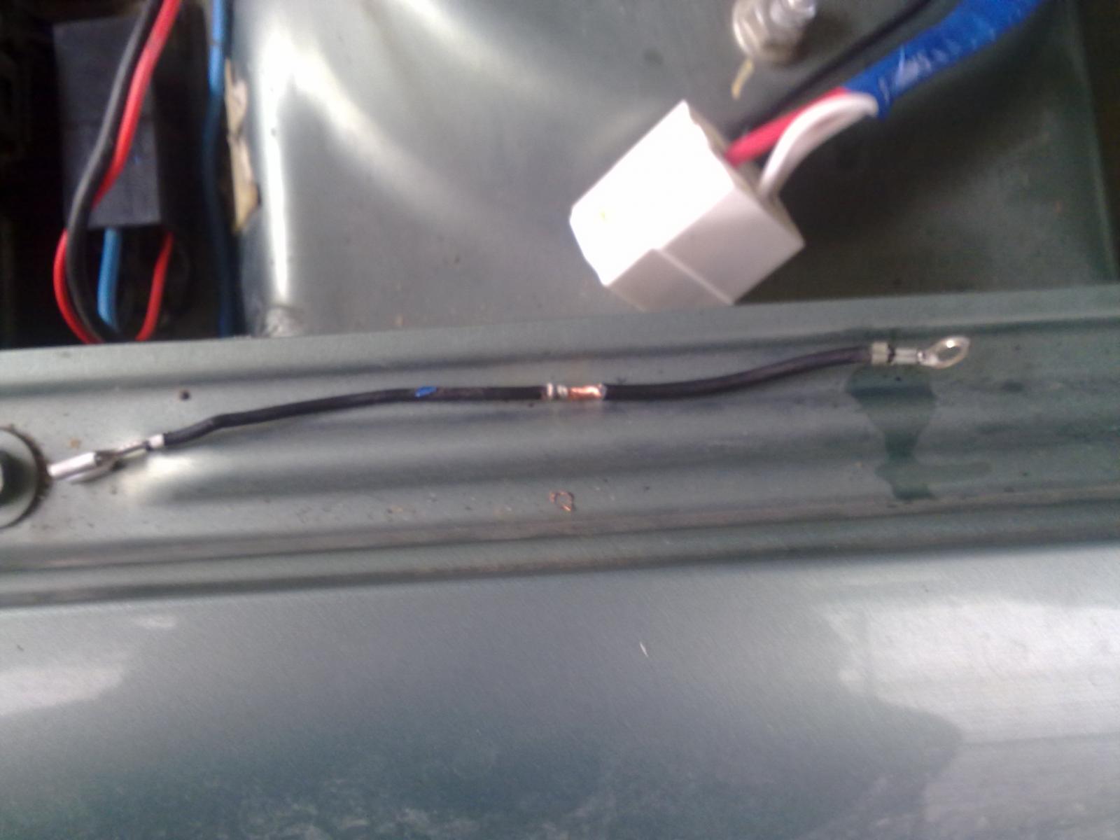

по совету форумчан решил проверить состояние минусовых проводов идущих к фарам.
при снятии левой фары был обнаружен злаполучный разъем G103 а может и G102,на нем не написано.
конечно состояние контакта и короткие провода до него для левой фары является нормальным, а вот для правой не очень так ка минусовые провода идут в общем жгуте через всю морду авто.
но если я уже начал переделывать то за одно и продублирую сдесь.
берем два черных провода, отвечающие за габариты и за свет ( что по тоньше тот габариты), снимаем с них изоляцию канцелярским ножом
берем провод ПВ3-1,5-2 мм2 и наматываем сразу на два провода дабы не обделять габариты нормальным минусом,
припаеваем, и изолируем "нефеньшуйской "изолентой. gallery_43548_3328_106381.jpg
на второй конец нашей перемычки обжимаем болтовой разъем и пропаиваем для лучшего контакта и предотврашения окисления меди,предварительно не забывая надень на провод кусок термоусадочной трубки и прикручиваем кому куда удобно
мне было удобнее так,да и нижний болт держащий разъем был с той стороны ржавый и откручивался не очень хорошо, по этому не стал заморачиваться.
