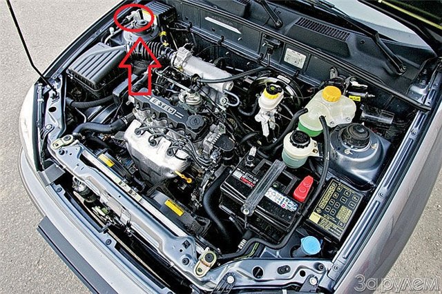

А кто подскажет, куда подключать три провода ,которые выходят с фишки на верхнем алюминиевом патрубке?
Ставлю кондиционер на базовый ланос 1.5 с ланоса 1.6
Выводы на контроллере:
контроллер B8 - (+5 вольт); на разъеме вывод
контроллер D11 - сигнал; на разъеме вывод [C]
контроллер A11 - масса; на разъеме вывод [A]

Подскажите если нет этого датчика чем это грозит? И дорого ли его установить?
Этот датчик контролирует давление в системе! При избыточном или при низком давлении он отключает компрессор! Если его не подключать , можно навернуть компрессор!
А где его купить и сколько он стоит? И сложно ли его установить? На машине его не было только разъем, кондиционер доустанавливался в базу оригинал.
Цена примерно 200 грн, в ТТК например (Каталожный номер: 61205021). Я не устанавливал, не думаю что сложно ставить, единственный минус - перезаправка системы фреоном.
Немножко о этом датчике, он контролирует давление, не дает включать компрессор когда давление не достаточно, при нормальном давлении на сигнальном выводе напряжение в районе 2,5 вольт. Если этого датчика нет то компрессор будет включаться даже если нет фреона и из-за этого компрессор может плохо смазываться (компрессор смазывается смесью масла с фреоном как двигатель мопеда масло+бензин :) ).
Спасибо за разъяснение, весной все равно планировал заправку т.к. что-то плохо холодит. Тогда и поставлю.
