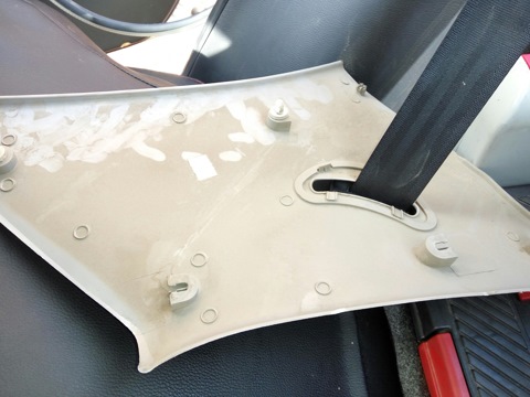

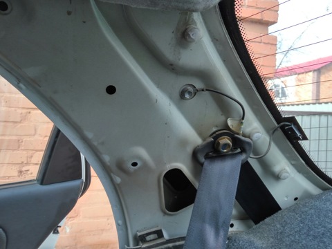

Сегодня с наглой мордой завалился к Юре смотреть причину влаги на задке авто. Оказалось ничего военного это все конденсат. В боковинах это конденсат на который села пыль. Следы на спинках сидений это есть капли с заднего стекла.
Утром был солнечный денек, в салоне тепло но ночью было -2. Обратите внимание сколько кондесата на диске запаски стоящем за спинкой сиденья
Ничего, пошли дальше, сняли боковину, вековой слой пыли. Как и в на стойке
Но все равно, вытянули уплотнитель и пролили весь стык стекла водой, протерли следы пыли, трупики насекомых вынул.
Попутно слил конденсат с редуктора. Пролилось немного можно сказать просто покапало.до 3 мл в сумме.

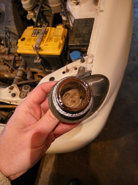

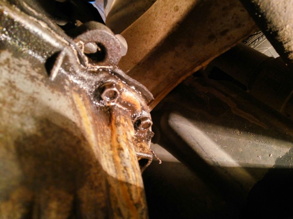

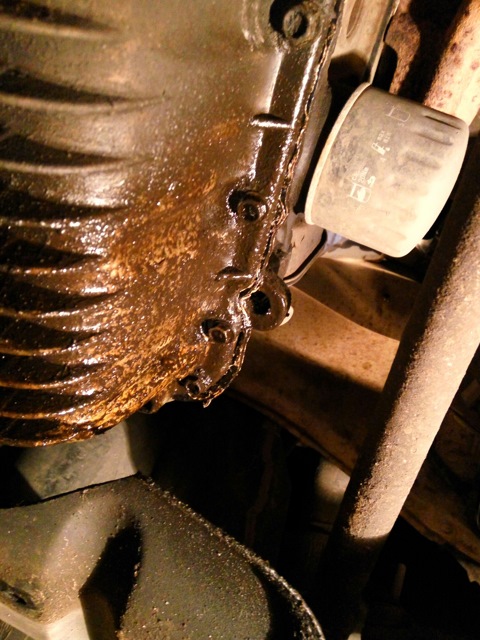

А вот двигатель весь в масле. Причиной тому плохая прокладка которая вылезла наружу и при обтяжке стало еще хуже. Заменим через 1000 км с заменой масла.
под маслозаливной крышкой эмульсия из за езды с короткими пробегами

не понял - при чем конденсат внутри салона?
https://lanos.com.ua/topic/40438-bortzhurnal-sens/page/80/#findComment-2077591
,  пыльники в крыле и конденсат вообще никак не связаны. Это так сказать между прочим. Я видел что у меня и у сестры на МК нету такого пыльника в крыле и был сильно удивлен когда его увидел на другом ланосе.
https://lanos.com.ua/topic/40438-bortzhurnal-sens/page/80/#findComment-2077592
Про крыло отдельная история понял, так что реально конденсат выпадает на спинку? Чем лечить его?
https://lanos.com.ua/topic/40438-bortzhurnal-sens/page/80/#findComment-2077593
, Не знаю. Возможно проветривать салон это раз. А еще бывает такая ситуация. При стоянках с работающим мотором я переключаю забор воздуха с салона что бы не тянуло вонище изпод капота и забываю переключить назад, и замечаю только когда уже машина почти все запотела. Вот в эти моменты наверное и идет обильное накопление влаги в салоне. А влага сегодня объясняется тоже просто. Салон машины нагрелся ибо как теплица под стеклом плюс черные чехлы, черный салон. а багажник холодный после ночи. И где осесть влаге кроме как не на металле диска запаски.
Змінено користувачем strelokr
https://lanos.com.ua/topic/40438-bortzhurnal-sens/page/80/#findComment-2077596
Ну не знаю, как-то много для конденсата. У меня как машина не потела таких пятен не было. Под панелями у меня пыли не меньше.  Думаю где-то течь, которая себя еще проявит, а там чем черт не шутит....
https://lanos.com.ua/topic/40438-bortzhurnal-sens/page/80/#findComment-2077602
  грязный след был точно по пятну соприкосновения спинки сидушки и пластика салона. Это еще раз указывает что это конденсат

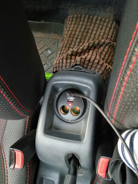

Тюнинг не колхоз! Ставим разветвитель прикуривателя.
пробег 109140 км

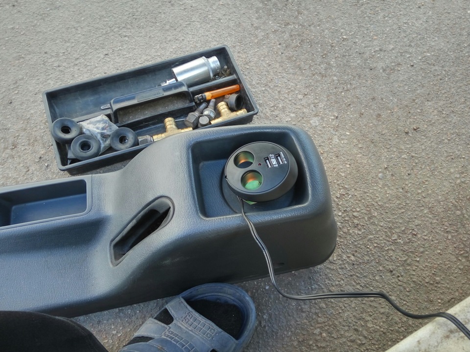

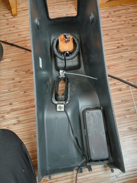

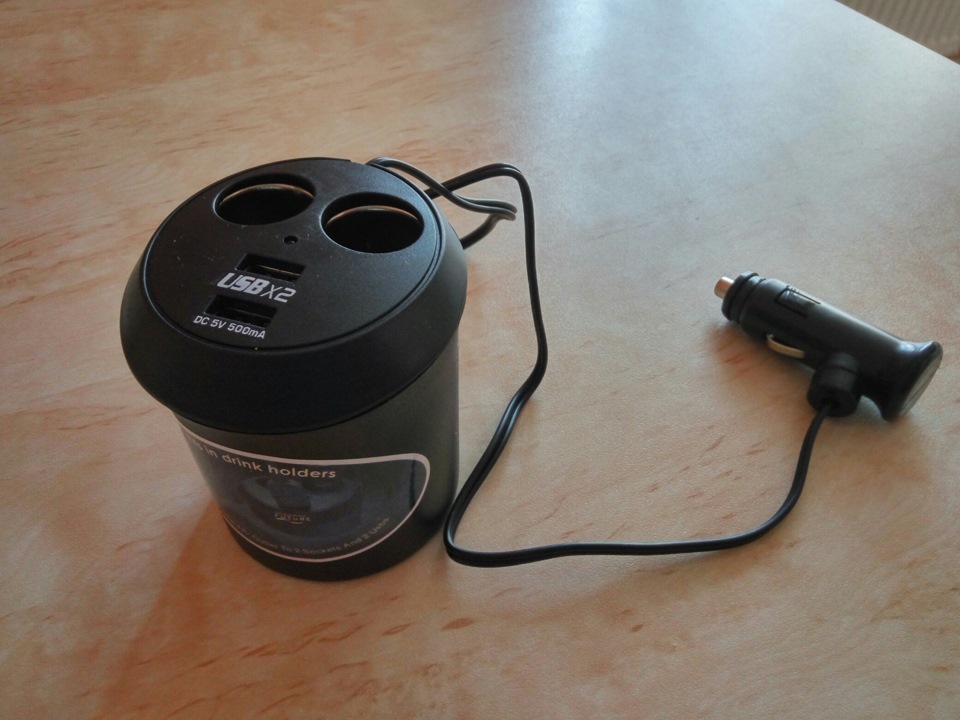

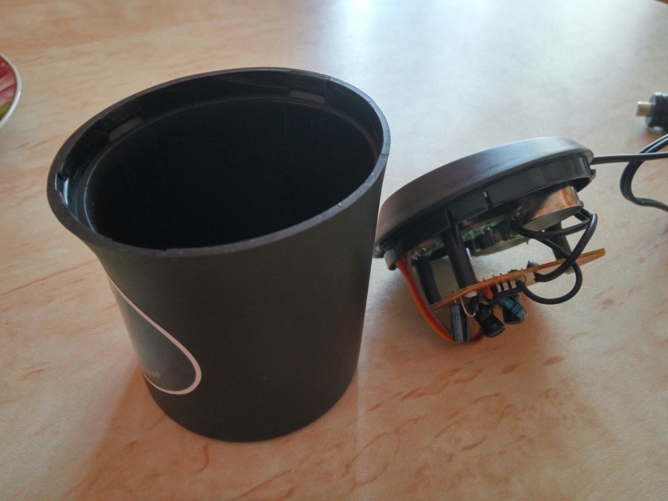

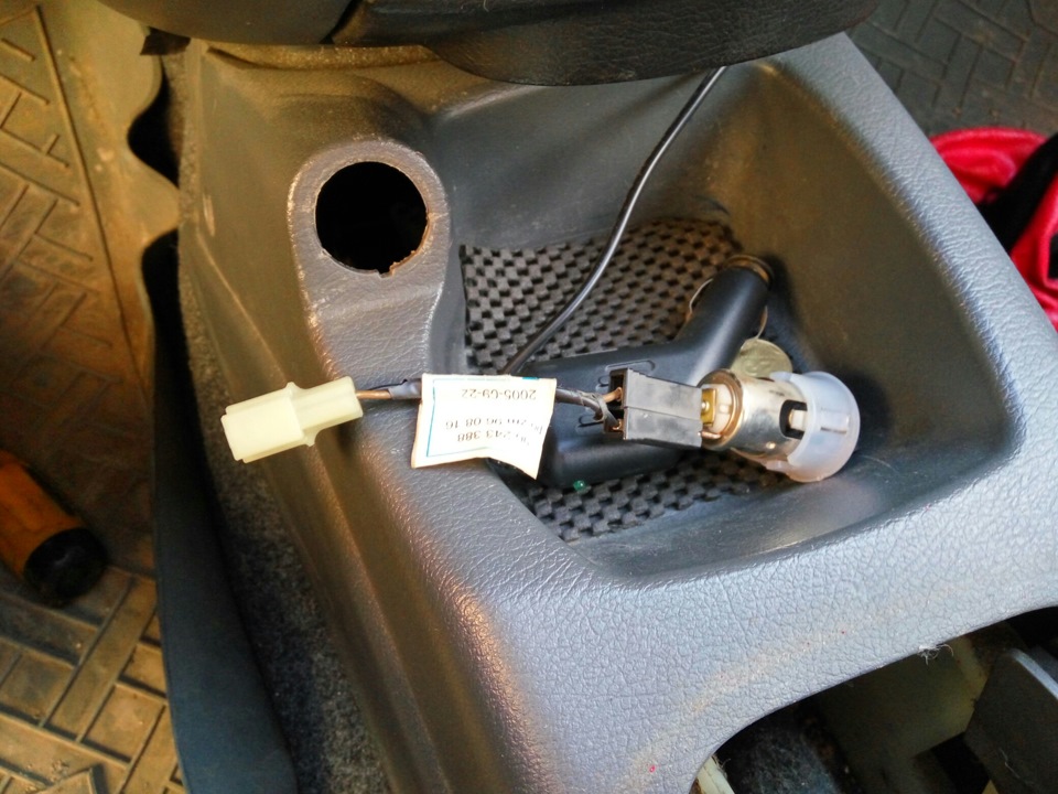

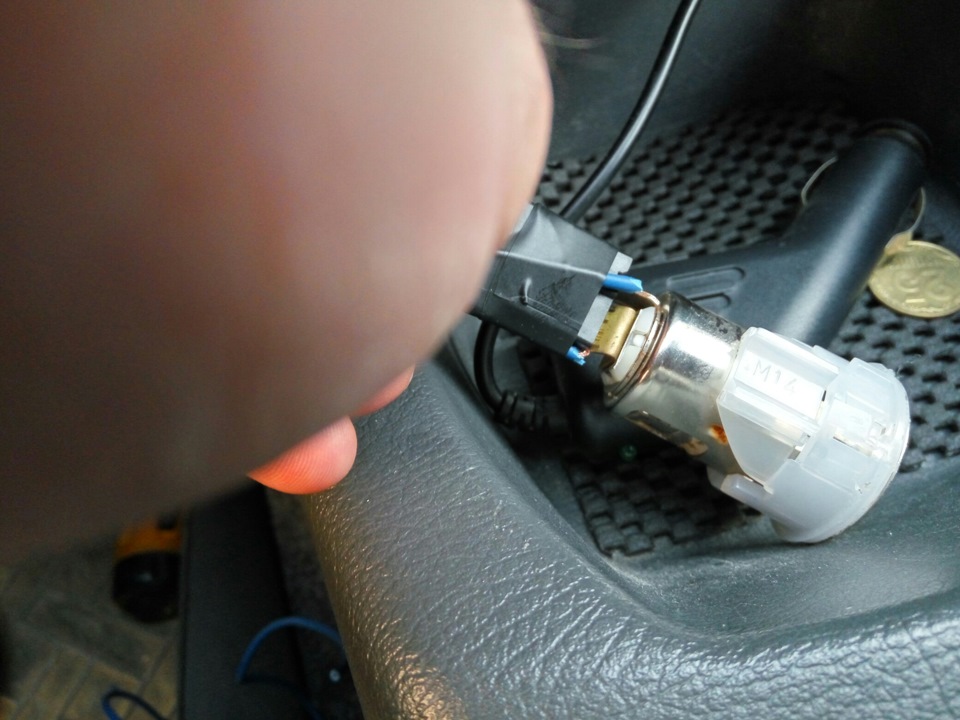

Как помните, на новый год мне среди прочего подарили разветвитель прикуривателя. Просто установить его в подстаканник не получалось — инженеры деу думали мало над этим вопросом. Решение — врезать в пластик тоннеля так званую бороду.
Вот такой девайс

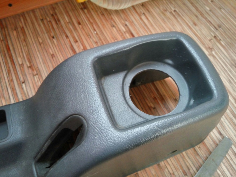

Примерка показала что это самое оптимальное место где хватит места для электроники и будет смотреться гармонично.
Думал долго и мучительно пилить в ручную. Но после заглянул в брату жены, а у него оказались коронки. Вуаля. Конечно пришлось поработать напильником для придания эллипсной формы
Закрепляем провод что бы нигде не болтался.
Вот так сидит

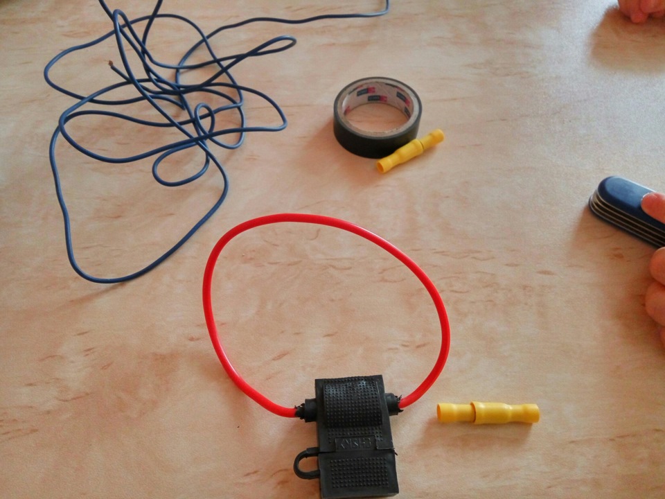

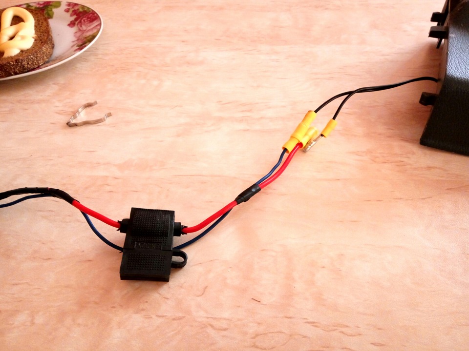

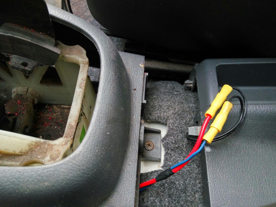

Если сделать то правильно до конца. Пошел купил предохранитель и пару клемм папа мама. Предохранитель огромный, но какой был. Поставил предохранитель на 10 А. Собираю, красный плюс. Контакты разные что бы нельзя было не правильно подключить

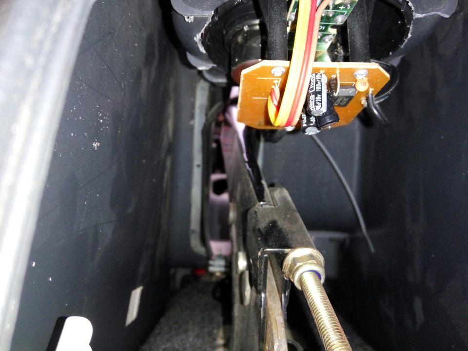

Подключать буду здесь.
Собираем все назад попутно проверяя на всех этапах мультиметром
Внутри места много, ничего не мешает

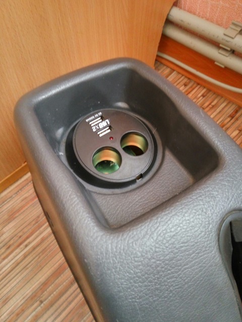

Вот и результат. Такое размещение имеет еще один плюс. Задние пассажиры тоже смогут зарядить свои устройства. Теперь нужно приобрести дежурный USB кабель в машину.

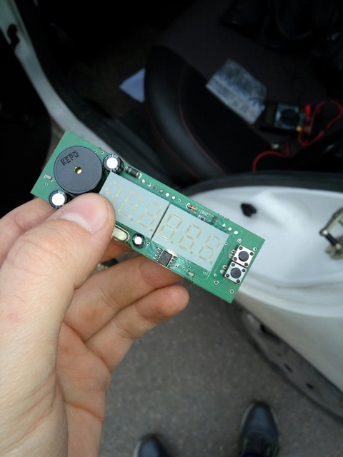

одноклубник Tov Che безвозмездно то есть даром отдает свой БК "Каштан" в часы. Я очень загорелся этим вопросом но у него часы на и соответственно бк на 2 кнопки когда у меня на 3 :( Но все же если никто не заберет, буду брать и что то лепить.

Сегодня одноклубник Tov. Che задарил такую вещь на условиях помощи в демонтаже. Оказывается родной разъем часов и электрокорректора фар идентичен 6 пиновому молексу доп питания PCI-ex видео карт.
А теперь внимание! Ищу термо датчик и корпус от часов на 2 кнопки.
