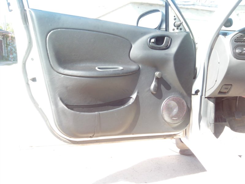

Ты на карту поклеил сплэн, от которого шума больше чем без него, а битопласт это-
А вибру нужно было полностью весь метал заклеить, а сверху куски чтобы закрыть тех. отверстия (я только сейчас понял что не понял того о чём ты спрашивал).
Змінено користувачем tsinik
https://lanos.com.ua/topic/40438-bortzhurnal-sens/page/53/#findComment-1858762
,сложно читать что ты пишешь. Прочитал уже 4 раза не дошло.
наружная филенка уже заклеена виброй полностью. В магазине говорили что сплен лучше положить на эту вибру сверху. А я сделал по своему.

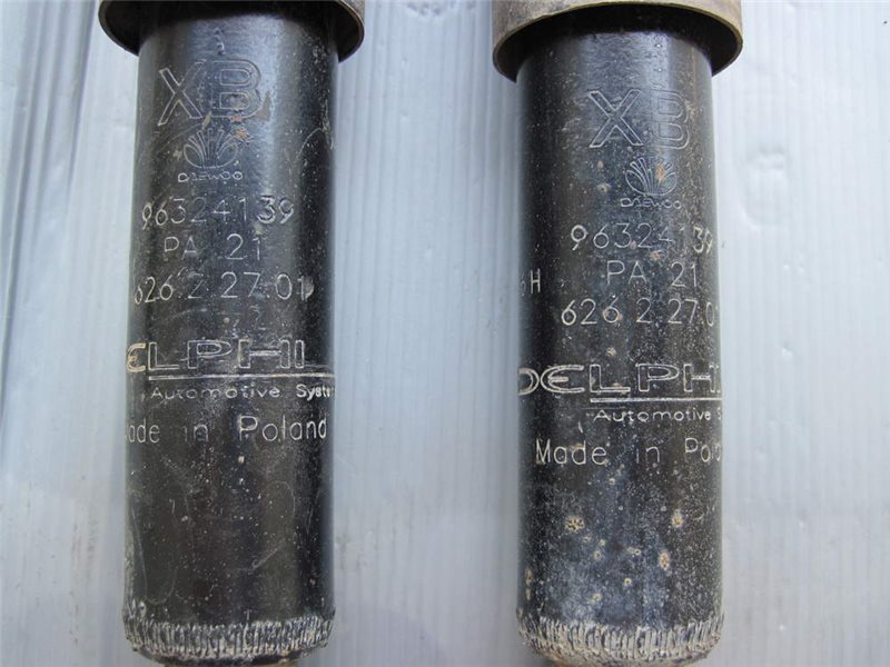

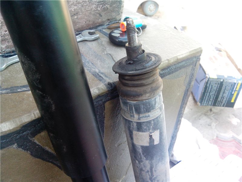

Сегодня приезжал Юра бутафор, порылись в машине. Оказалось потек и умер (как я вспоминаю что так шыпел с покупки) задний правый аммортизатор. Так же нашел звон в задке - это  стабилизатор поперечной устойчивости  задний гремит с звуком как спереди гремят пружины. Будем что то думать, лепить.
Дальше будет.
https://lanos.com.ua/topic/40438-bortzhurnal-sens/page/53/#findComment-1861078
пробег 97006 км

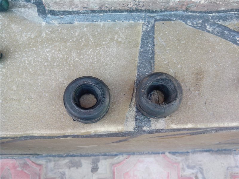

Заменил амортизаторы. Стояли Delphi с штампом Daewoo, возможно еще заводские. Правый потек, левый нормально работает. Интересная конструкция резиновых буферов. Поставил KYB Premium. Возможно подделка. хз. Машина теперь не делает 3 колебания после того как качнешь задок.  Так же устранили звон стабилизатора.

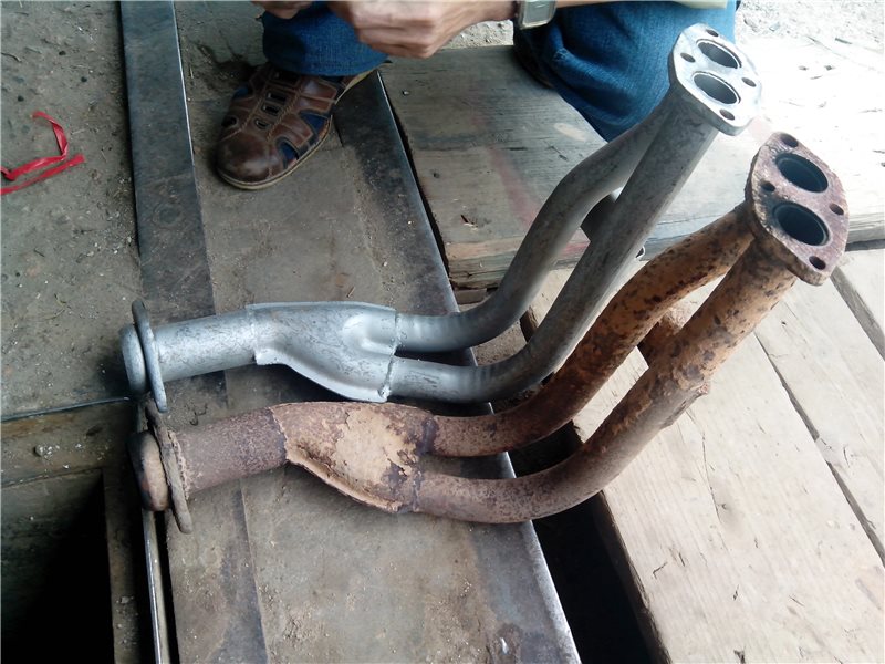

Обнаружено - прогар в штанах и стук в правой верхней опоре.
Вопрос штаны варить или менять? говорят варить там нечего, сильно тонкий метал

сегодня заменил штаны, родные прогорели возле фланца, и как показало их снятие были уже варены.

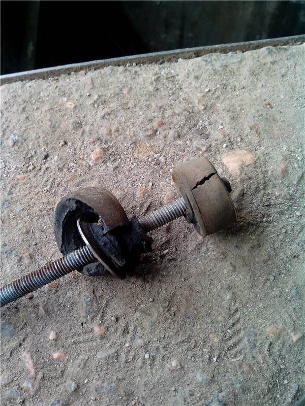

Так же когда менял, заметил что лопнула резинка штанги стабилизатора на правом рычаге. Оказалось все намного веселей. Нижнюю вообще разорвало. Заменил.

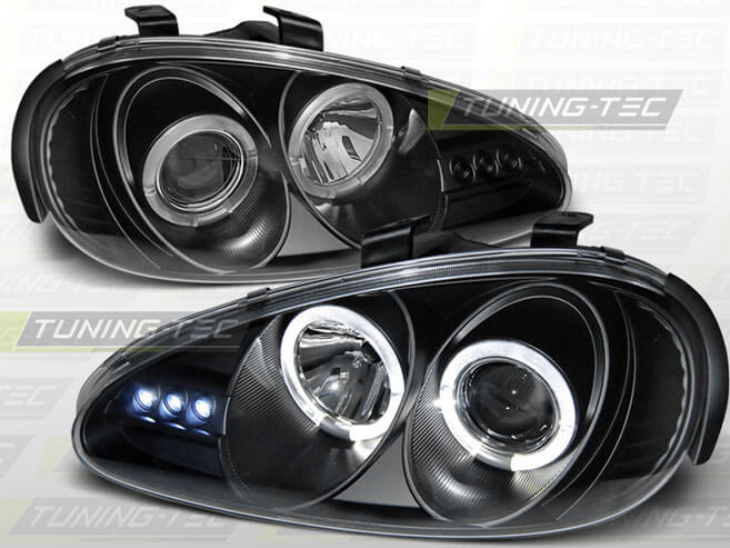

, Спасибо за поддержку. Все советуют ставить линзы. А у меня есть мечта идиота,  один раз видел в живую. Ланос с отдельно ближний дальний.
Это вообще жир, но задумка та
https://lanos.com.ua/topic/40438-bortzhurnal-sens/page/53/#findComment-1870153
Да выглядит огонь, как светит не видел, в том году хотел такие за 2400 купить, но их еще надо было подгонять и перекрашивать, забил дорого....

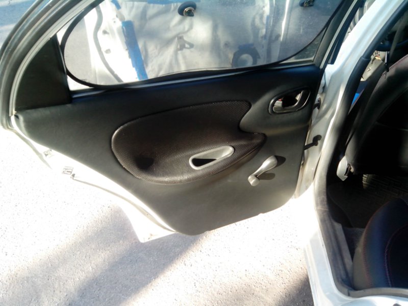

Пока нет линз, можно развлекаться по мелочи. Сегодня приобретено некоторое количество кожи молодого дерматина, клей 88 кисточки. Будем облагораживать салон  под стать чехлам
Далее будет
https://lanos.com.ua/topic/40438-bortzhurnal-sens/page/53/#findComment-1872103

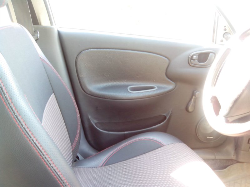

Сегодня установил на машину перетянутые руками Виктора Радий карты.
https://lanos.com.ua/topic/40438-bortzhurnal-sens/page/53/#findComment-1873415
Что-то с передней картой у Виктора не получилось....
