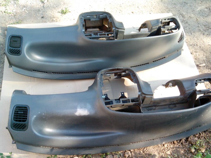

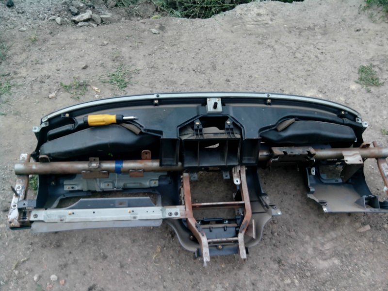

Сегодня за пару часов я и Юра сняли сиденья старое торпедо, и подготовили к установке новое. Завтра пошумим моторный щит, задние двери и можно собрать все назад. А одев чехлы можно и ставить назад сиденья.

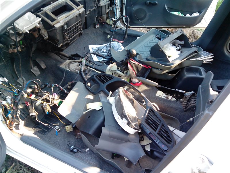

,[Извините мужики, но ничего не будет. Не успел. Но все же по порядку. Хочу сказать спасибо Юре, без него ничего бы не получилось.
Собственно сам Юра

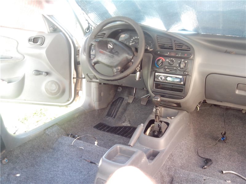

Состояние на утро
Пришел утром, снял дверные карты, обнаружил что заклинило актуатор левой задней двери, по этой причине не открывался замок. Так же на ручке стеклоподъемника нету пружинки. На правой двери сломалась пластмасса вокруг ручки внутри.

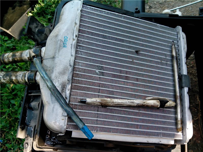

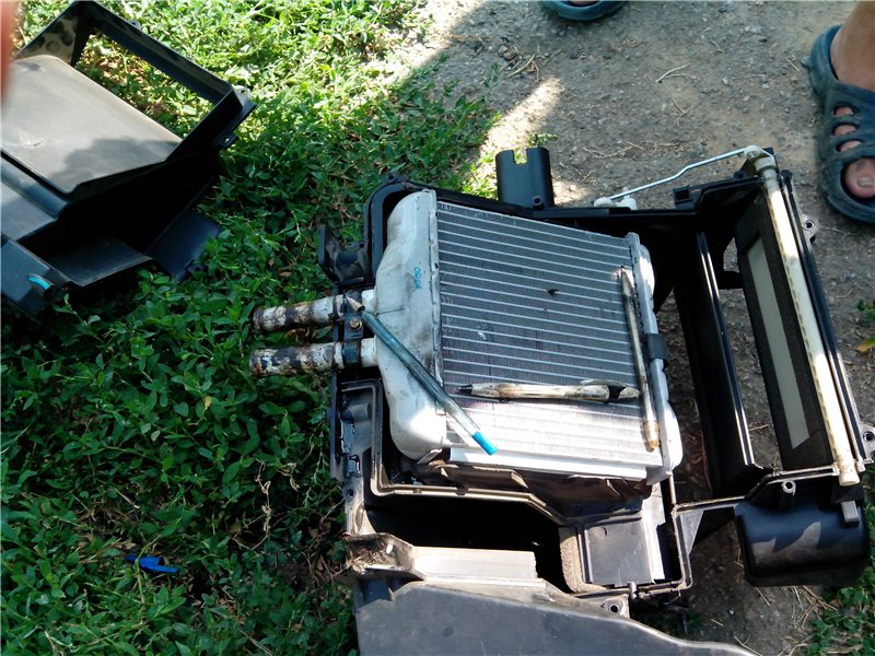

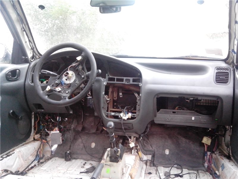

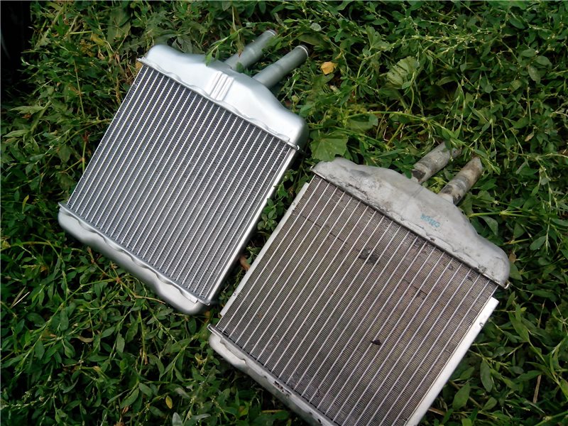

После пришел Юра и застал меня за отмыванием мовиля из внутренней стороны дверей. Говорю, может печку снимем, шуманем, за одно помотрим где течет тосол, мац мац рукой по низу печки - рука мокрая. Тут выбора нету - снимать.  Машина в дворе. А что бы снять печку нужно залезть снизу, выкрутить два хомута и два болта возле них. Все находится в жутко не удобном месте. Машину подняли домкратом с одной стороны, залез туда и давай с матами выкручивать.
Вообщем сняли печку по наливали ОЖ. Вовремя успел вылезти из под машины а то бы помыл голову ОЖ, Стали разбирать и обнаружили кучу ручек на радиаторе печки. Вопрос - КАК и ЗАЧЕМ?
Оказалось на патрубке радиатора отопителя коррозия проела дырку и по этому и текло. Пришлось ехать на рынок покупать новый. Качество китайских и наших не прельстило, купил FSO максимально похожий на тот что стоял до этого.
 За одно купил 10 литров ОЖ Аляска. Помыл печку, оставил сушится, сам стал вибрить моторный щит. начал с арок. Давай ставить назад печку и тут пошел дождь. Все в спешке заносить по домам, сараям. Чуток перестал идти дождь, поставили торпедо и вернули руль. После назад поставили и закрепили хомуты печки. В результате сижу в машине,с голым салоном, на улице валит ливень, инструменты в доме, запчасти там же. Стал домывать двери - вонище ужас. ну домыл. Вибрить - температура упала, вибра задубела. собирать - ничего не видно. А еще забыли занести 4 куска стандартной шумки с пола авто  - намокло.  Вообщем психанул, забрал сестрыну машину уехал домой. Состояние такое
И как только приехал домой, стало разпогаживаться, вышло солнце жарит. Вообщем завтра будет продолжение.
p.s. через снятые карты видно что в сильный дождь вода прокапывает   в внутрь двери.

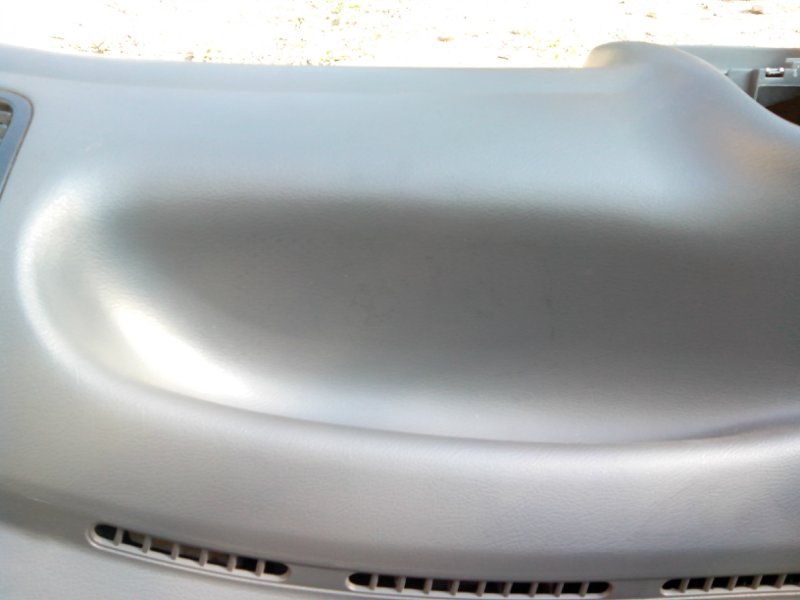

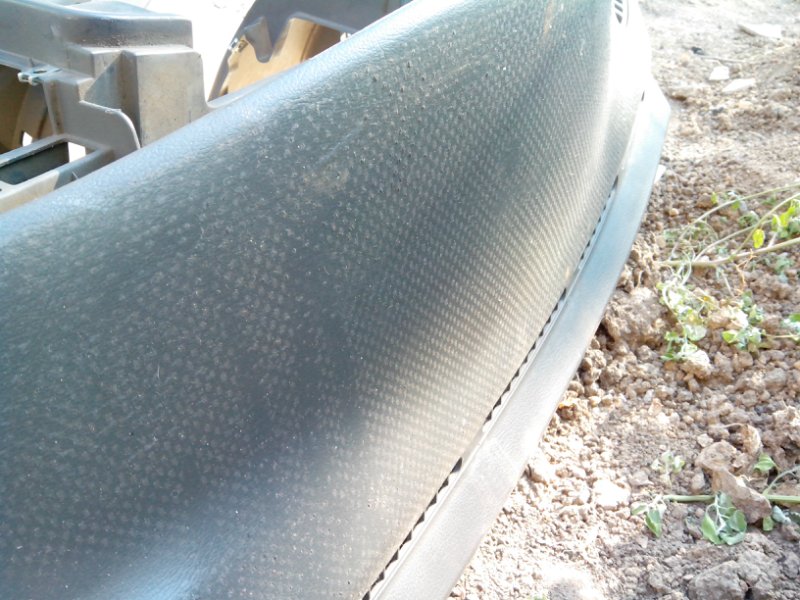

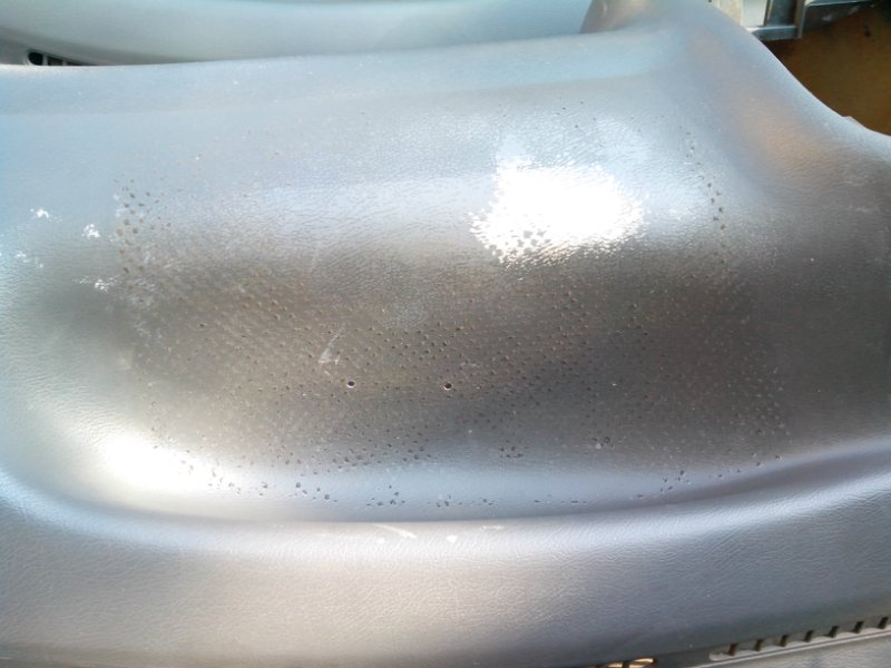

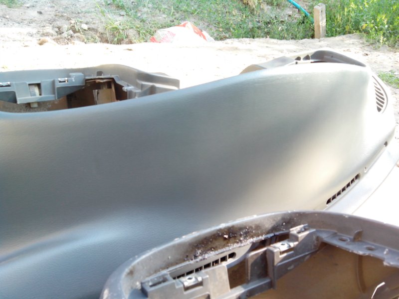

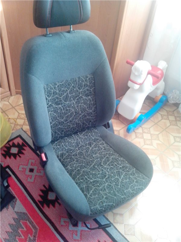

Еще фотки сравнения торпедо старого и нового

свершилось. собрал машину,собрал салон, завибрил задние двери, одел чехлы на пару кресел.

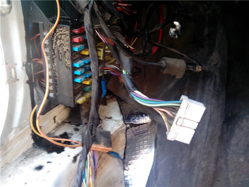

И так по порядку. Потратил кучу времени на разрешение вопросов - куда идет этот проводок.

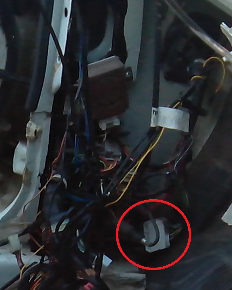

вот на пример куда одевать эту колодку. Может из за нее не работает свет, дворники и сигнал?
ну ничего собрал, вот результат. Целое торпедо радует глаз
залил тосол в машину, завел, прогрел - вроде ничего не течет. по пути домой понял что печка греет огонь, даже в такую жару ноги в тапках просто обжигает.

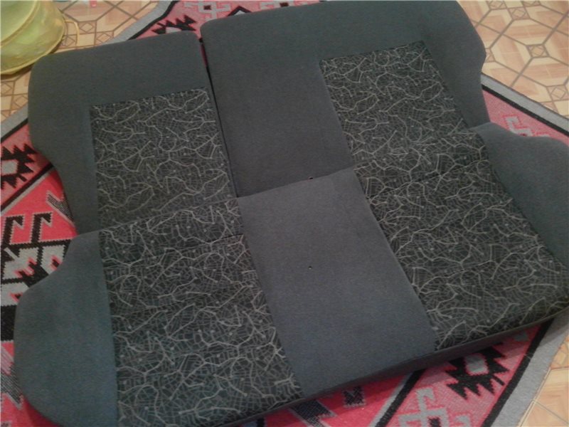

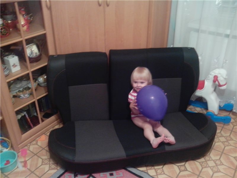

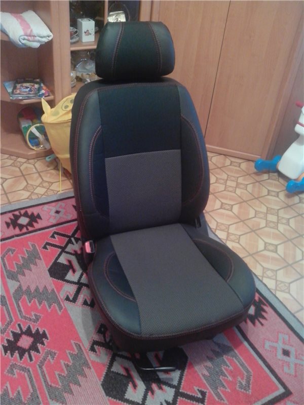

И так фанфары, чехлы MW Brothers собрали за 2 часа с женой и малой.
до
И после установки чехлов

Молодец. Хорошо выглядит.
Как теперь спина?
ПС а я в ланьке просто сменил сёдла на омеговские. Так как чехлы оказались до одного места.
Пробег в 500 с лишним км спина восприняла на ура. Вышел из авто как новенький)
https://lanos.com.ua/topic/40438-bortzhurnal-sens/page/51/#findComment-1842978
, чехлы действительно до одного места, если кресла кривые. Еще не ставил в машину, дома стоят.

Смотрел фотографии на телефоне, и походу нашел разгадку куда одевать ту колодку, и это наверное решит мой вопрос с дворниками, светом и сигналом.
https://lanos.com.ua/topic/40438-bortzhurnal-sens/page/51/#findComment-1843381
таки да, фишка завернулась под оббивку. Включил и все заработало :)
https://lanos.com.ua/topic/40438-bortzhurnal-sens/page/51/#findComment-1843481
Заработало да не так. Решил прокатится по трассе, сравнить уровень акустического шума. Да машина стала тише, плюс не гремит торпедо. Но когда я включил свет то стали работать дворники в первом (прерывистом ) режиме. Снова что то натворил. Думаю причина в плохой массе в центре торпедо
Змінено користувачем strelokr
