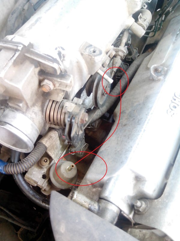

Сегодня решил посмотреть на состояние рхх  и заметил такую хрень, шланга через которую подается воздух в рхх идет к какому то датчику. А дальше она (шланга) идет вниз и она перетерта! в ней просто дырка и не малая!
и теперь возникли вопросы может для кого то и глупые, но не для меня.
по середине этой шлангочки стоит датчик какой то, что это за датчик?
куда эта шланга идет дальше? как мне показалось идет куда то в зад авто. проследить куда идет не смог света в гараже небыло....
и как эта дырка может повлиять на работу двигателя? так как дырка явно появилась давно! а авто то ездит....

Это древний рудимент, клапан подачи бензина. В более поздних машинах его не ставили.

та не, что то не то.  через эту шлангочку  подается воздух. Она подходит к дроссельному узлу.

нет, с другой стороны! шланга через которую поступает воздух в дроссельную заслонку.
блин, нужно было сфоткать..

на фото тоже сенс. Я посмотрел какая машина в профиле
https://lanos.com.ua/topic/399-regulyator-holostogo-hoda-na-sense/page/8/#findComment-1660063
вот! нашел фото! я кружочком обвел то место куда в итоге подходит эта трубка. только на фото она заглушена, а у меня идет трубка резиновая к какому то датчику, а дальше куда то вниз

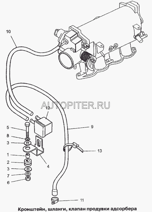

это клапан продувки адсорбера

и что он делает? адсорбер
какие последствия разорваной шланги?
у меня порвалась № 9
https://lanos.com.ua/topic/399-regulyator-holostogo-hoda-na-sense/page/8/#findComment-1660112
не даёт парам топлива попасть в атмосферу
попадание грязи в двигатель
заменить порванный №9 партнамбер Т1311-1164080
