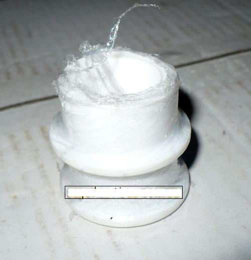

Дякуючи pandora я зрозумів де у моєї машині стук ! рішив проблему так ;
1) зняв повністю рульовий механізм (не знімаючи рульового колеса)
2) дав завдання токарям виточити втулку направляючу з фторопласту та що йде з заводу не підходить!
3)Замість цієї пластмаси яка йде заводу ставимо фторопластову не розрізану закріплюємо її хомутами на валу !
4)все ставимо не місце підключаємо всі роз'єми.
і ВСЕ ЩАСТЯ ПРИЙШЛО! стук пропав ! відчуття що у мене новісінька машина :energy: ! Я Задоволений! :energy:

СКОРПІОН, это конечно хорошо... А Вы проверяли наличие люфта/стука в самом рулевом вале? Ведь то, что Вы проделали это лишь скрытие люфта/стука, а не полное его устранение. Кстати, такие втулки, которую Вы заказывали у токаря, уже дано продаются.

Вот эта втулка (ссылку на рисунке - затер, дабы не сочли за рекламу).

Так втулка така ! проблему рішено малою кровю! якщо хтось має можливысть час і бажання ! копайте глибше! я рішив так! стук пропав! більше нічого порадите не можу!
где купить такую втулку в Киеве? па Перова есть?
