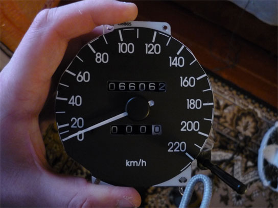

Господа знатоки, разъясните, пожалуйста, непонятливому.
Нужен такой спидометр

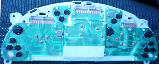

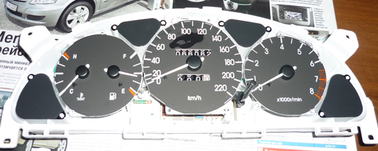

Вся приборка выглядит так
С тыльной стороны
Наклейка на ней
А теперь внимание. На самой приборке написано, что она корейская. Подойдет ли
в эту приборку?
https://lanos.com.ua/topic/18757-ustanovka-tahometra-v-bazovyy-lanos/page/5/#findComment-1137091
Это польский спидометр и приборка польская,спидометр подойдет.
Корейский вот с такой шкалой(бывает и на 220кмч)но по высоте он меньше.У меня есть спидометры и другие приборы-если надо стучитесь в лс.
