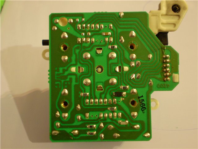

там максимум что можно, на сколько я понял по схемепопробовать скоммутировать с другого вывода на драйвер шагового двигателя. К сожалению у меня сейчас нету под рукой спидометра под километры с прямоугольной шкалой, только мильный сейчас в наличии.
Может целесообразно сравнить схемы, возможно тактовая на управление шаговиком просто выводится с другой ножки?
Если у тебя есть сейчас под рукой спидометр ( с прямоугольными шкалами под километры) сфотай, сравним схемы может и найдем отличия в обвязке или по пинам микросхем.
https://lanos.com.ua/topic/18757-ustanovka-tahometra-v-bazovyy-lanos/page/4/#findComment-633306
Игорь,у меня сейчас есть польский и корейский спидометр ,но корейский до 200км,и он низкий,платы отличаются так как корея первых годов выпуска.Если интересно могу выложить фото и состав.Думаю для сравнения нужно искать угловатый высокий спидометр(корею).
Чото не пришло уведомления про ответ в теме, я б сфоткал...

Да не за что-мы с Игорем в личке уже разобрали вопрос с отличиями плат спидометров-всем респект.
Фото платы спидометра с угловатой шкалои в км до 200кмч.
Молодцы, конечно, но где инфа? Возможно ли "малой кровью" переделать мили в км, и, если да, то как?
Ничего невозможного нету.

****Молодцы, конечно, но где инфа? Возможно ли "малой кровью" переделать мили в км, и, если да, то как?****
Вон выше фото платы спидометра корейца в км.
