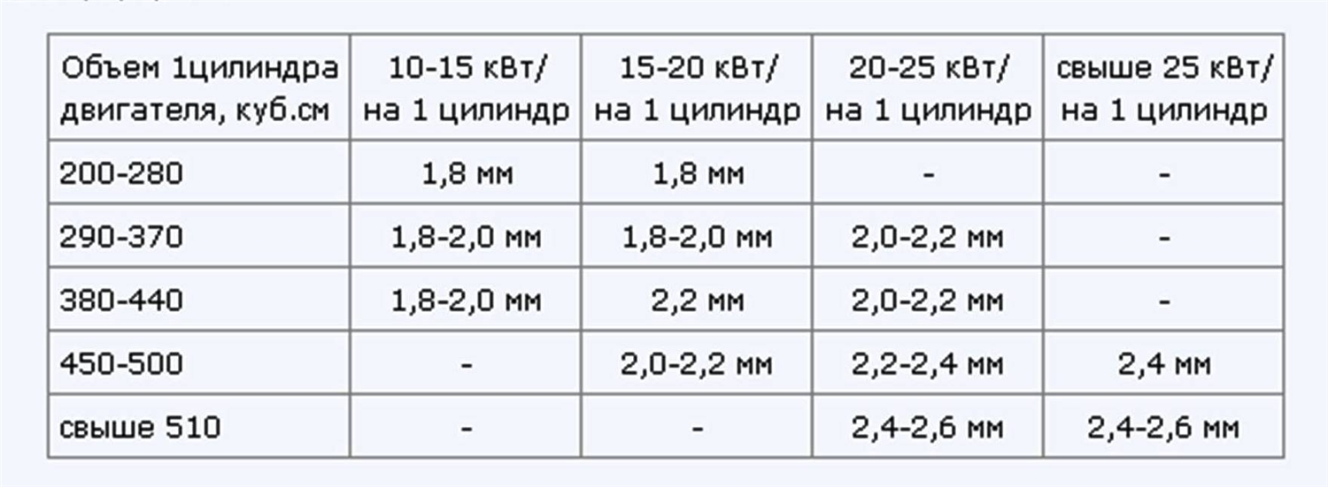

вот вычитал как подобрать по таблице....но не знаю как выбрать из этой таблицы
теоретически можно оттолкнуться от обьёма двигателя и поставить 2.0.....но может-же быть ДВС 1.5 с другими параметрами обьёма цилиндра и мощности.....поэтому думаю что ориентироваться только на 1.5 не правильно....может ошибаюсь

Kandidat : Для ланос 1,5 берите смело 2,0. Коэф. подкорректируете давлением.

2,2 - 2,4
На вашем двигателе коэф. в идеале 1,1 1,4

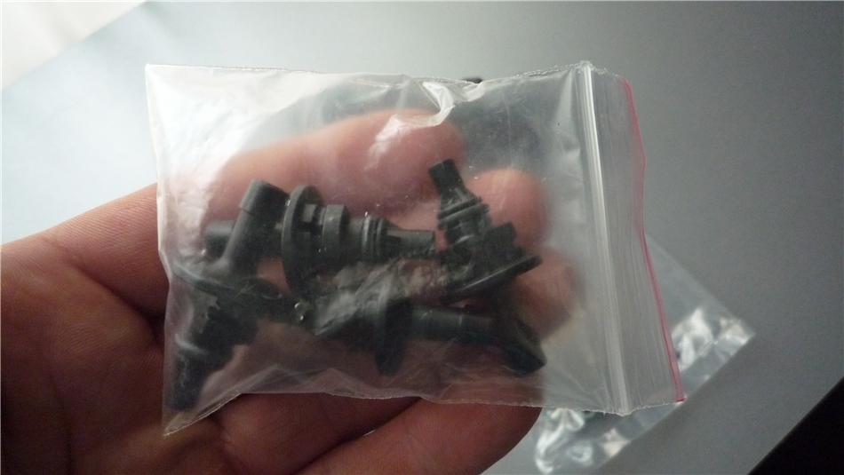

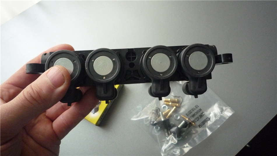

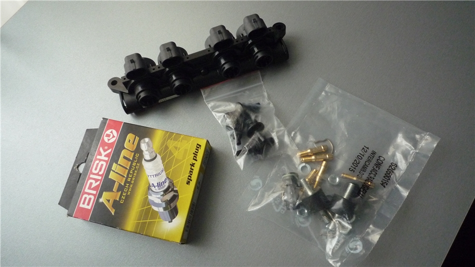

купил всё что нужно....
дюзы взял 2,2 (чёрные) на свечах зазор поставлю 1.0 (эти на 1,1...11№)
давление поставлю для начала 1000 (исходя из диапазона что пишет программа и для "запаса" подстроить) а коэф. хочу 1.3
цена вопроса этих игрушек - 2000

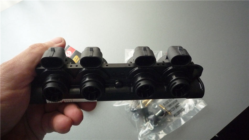

как узнать время открытия этих форсунок что купил...на них есть AEB INJ mod RP4SU....но что-то я не могу найти характеристик
и ещё.....стоит укорачивать трубки от форсунок к коллектору на тех 3-4 см ? это что-то даст, или не трогать, ибо нет смысла так мало укорачивать
главное чтобы одинаковые были, я бы укоротил
забей в поиске на ютубе: "газовые форсунки кто быстрее"
не помню, там скорее всего старые, около 2мс, но не думаю, что эти сильно отличаются ввиду одинакового конструктива.
