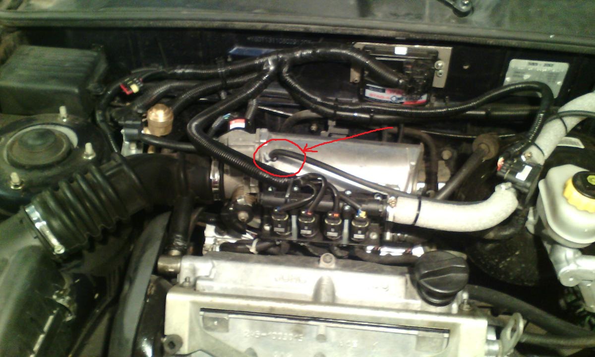

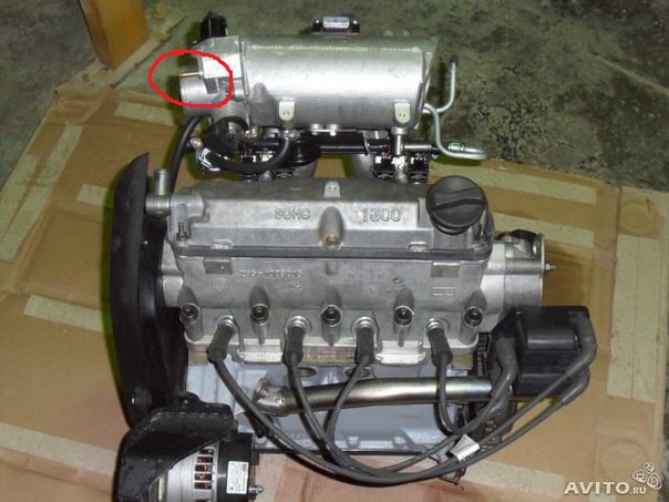

А можно фото, ежели не трудно конечно,  а то я чета не совсем понял где это))
https://lanos.com.ua/topic/15828-nastroyka-gbo-4-printsipy-problemysoft-shemy-podklyucheniya/page/192/#findComment-2095012
Я так вокзал
https://lanos.com.ua/topic/15828-nastroyka-gbo-4-printsipy-problemysoft-shemy-podklyucheniya/page/192/#findComment-2095017
Это врезка, я правильно понял?
https://lanos.com.ua/topic/15828-nastroyka-gbo-4-printsipy-problemysoft-shemy-podklyucheniya/page/192/#findComment-2095027
всё верно , то я с мобильного стучал  :hehe:
https://lanos.com.ua/topic/15828-nastroyka-gbo-4-printsipy-problemysoft-shemy-podklyucheniya/page/192/#findComment-2095029
я понЕл :hehe:
Спасибо, за ответ))
