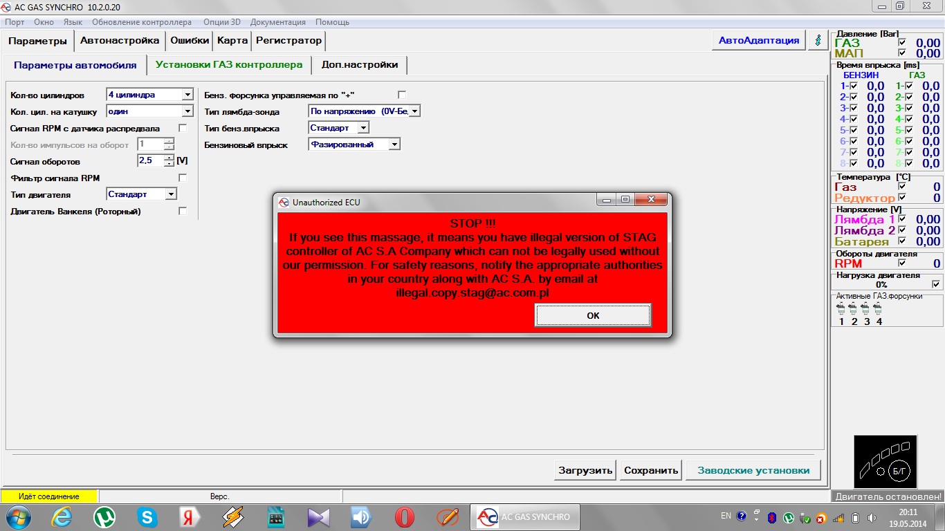

Купил провод вродибы для СТАГа на оригинал не похож
Вот такое обозначение
А5830
USB
BB20
Подскажите как лечится эта ошипка
А5830
USB
BB20
Решил проблему установкой другой программы
