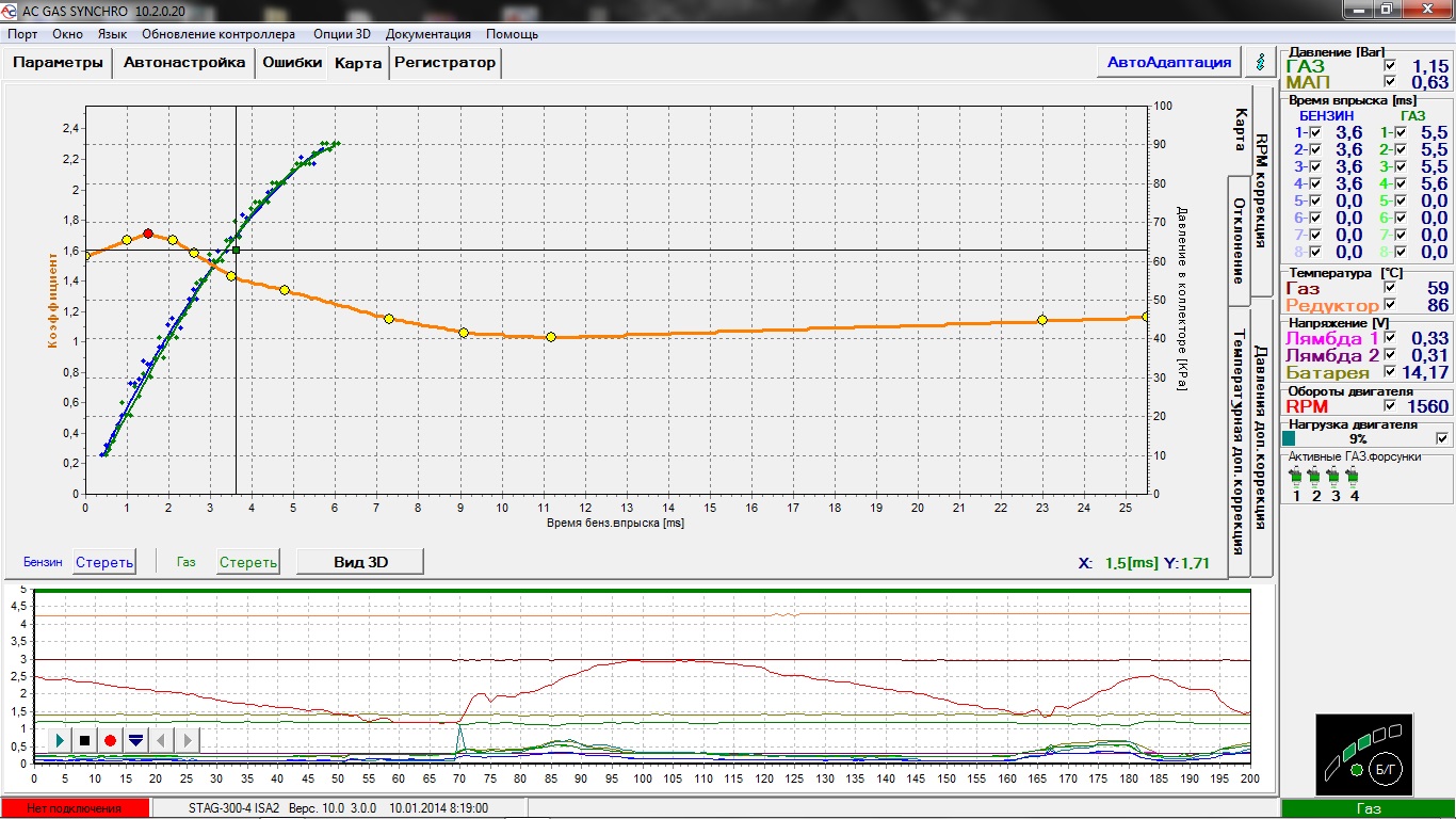

Перші спроби настроїти газ, Стаг 300 ІСА2, форсунки Ханна чорні, ланос 1,5
Є якісь погрішності? що поправити? чи не завеликий коефіцієнт?

Тип впрыска надо выбирать фазированный.
Коэффициент оптимальный 1,3.

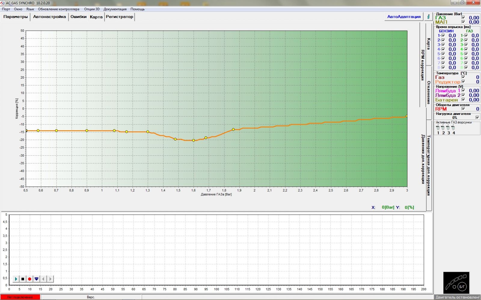

Компенсация по давлению газа неправильно вообще настроена.  На форуме не раз описывалось , как это делается.

а можна попросити фото еталонної настройки корекці по тиску ?

фота эталонной настройки по давлению не существует, под каждую машину и оборудование разные настройки.
черных хан получается маловато для ланоса 1.5 может чуть давление приподнять на редукторе.

Не похоже.. было б маловато - ИМХО верха бы провалились, а тут наоборот - на ХХ и малых нагрузках вроде как беднит.
И блин, только сейчас заметил, что в зоне "нормального" давления, где коррекция вообще должна отсутствовать (0%), у на скрине 15% обеднения.
, вибач, проморгав я... Видно, настройка корекції тиску робилася без попереднього налаштування кривої корекції хоча б у зоні ХХ.

Сейчас Хана идет с жиклерами.  На черной приходиться рабочее давление делать  1,26-1,27.   Поэтому рассверливаете жиклер 2,25-2,30.   И коэффициент будет нормальный и давление примерно 1,15-1,20

Так посмотрите есть жиклеры или нет. Если нет, подымайте давление до 1,27 на прогретом

тогда поднять давление, как писали ранее, и правильно сделать компенсации.
https://lanos.com.ua/topic/15828-nastroyka-gbo-4-printsipy-problemysoft-shemy-podklyucheniya/page/103/#findComment-1801218
На черной приходиться рабочее давление делать 1,26-1,27 - пішов піднімати !!! Всім дякую!!! :hot:

Щойно видалив корекцію по тиску, поставив тиск редуктора 1.27, зібрав карти, щоб зрівняти криві коефіцієнт всерівно до 1.5 дотягує
При переключенні з бензину на газ час вприску зменшується тобто суміш газова багата. а якщо зменшу коефіцієнт то зелена карта опускається нижче синьої.......

Сделайте автокалибровку при этом давлении.  В параметрах опорное значение укажите.  И   дальше настройка в движении

Спочатку підняв тиск до 1,27, потім зробив автокалібровку, потім зібрав карту бензину, потім газу, потім коефіцієнтами (точками) підганяв зелену під синю.
Що означає "В параметрах опорное значение укажите" ???
