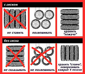

Я вот думаю....может это из-за того что неправильно резина хранится????

По поводу хранения думаю что особо не влияет главное что-бы они не лежали друг на дружке :)
https://lanos.com.ua/topic/9918-uvodit-mashinu-vpravo/#findComment-237093
...По поводу хранения думаю что особо не влияет главное что-бы они не лежали друг на дружке :)
А что случится тогда? :shock: 8)

Расскрываем тему хранения шин
Хранение колес — важный вопрос. Наихудшее решение — в стопках. Лучше подвесить за обод вертикально на стене гаража. Идеально — использовать специальную стойку, на которой колеса подвешены за обод горизонтально с зазором друг между другом. Ставить колеса вертикально — недопустимо. Нельзя также подвешивать шины и складывать в стопку, либо класть на них другие предметы
Еще одно замечание касается, прежде всего, шипованных шин. Обязательно пометьте на боковине мелом, маркером или краской место «дислокации» колеса — например, «переднее правое». Это не только поможет правильно переставить колеса по рекомендуемой заводской инструкцией схеме, но и, что более важно, предохранит шипы. В процессе эксплуатации шип прирабатывается в резине. Стоит изменить направление вращения колеса (задний ход — не в счет), и шип начинает работать на излом, вырываясь из протектора. Если маркировка не была сделана, в какой-то мере исправить ситуацию можно лишь повторной обкаткой шины, проехав первые 500-1000 км в щадящем режиме; на небольшой скорости без резких поворотов, разгонов и торможений. При этом вероятность потери шипа все равно увеличится, а эффективность — упадет.
