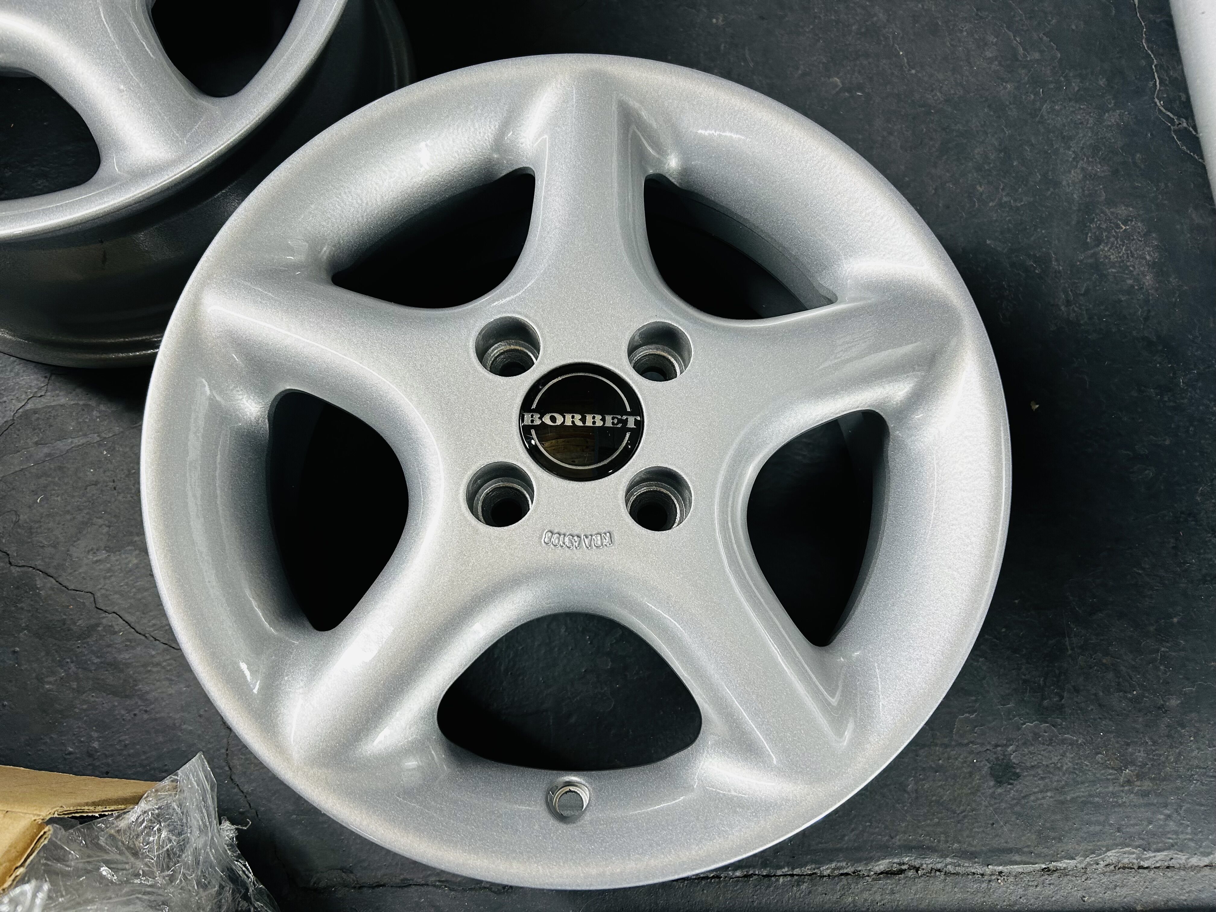

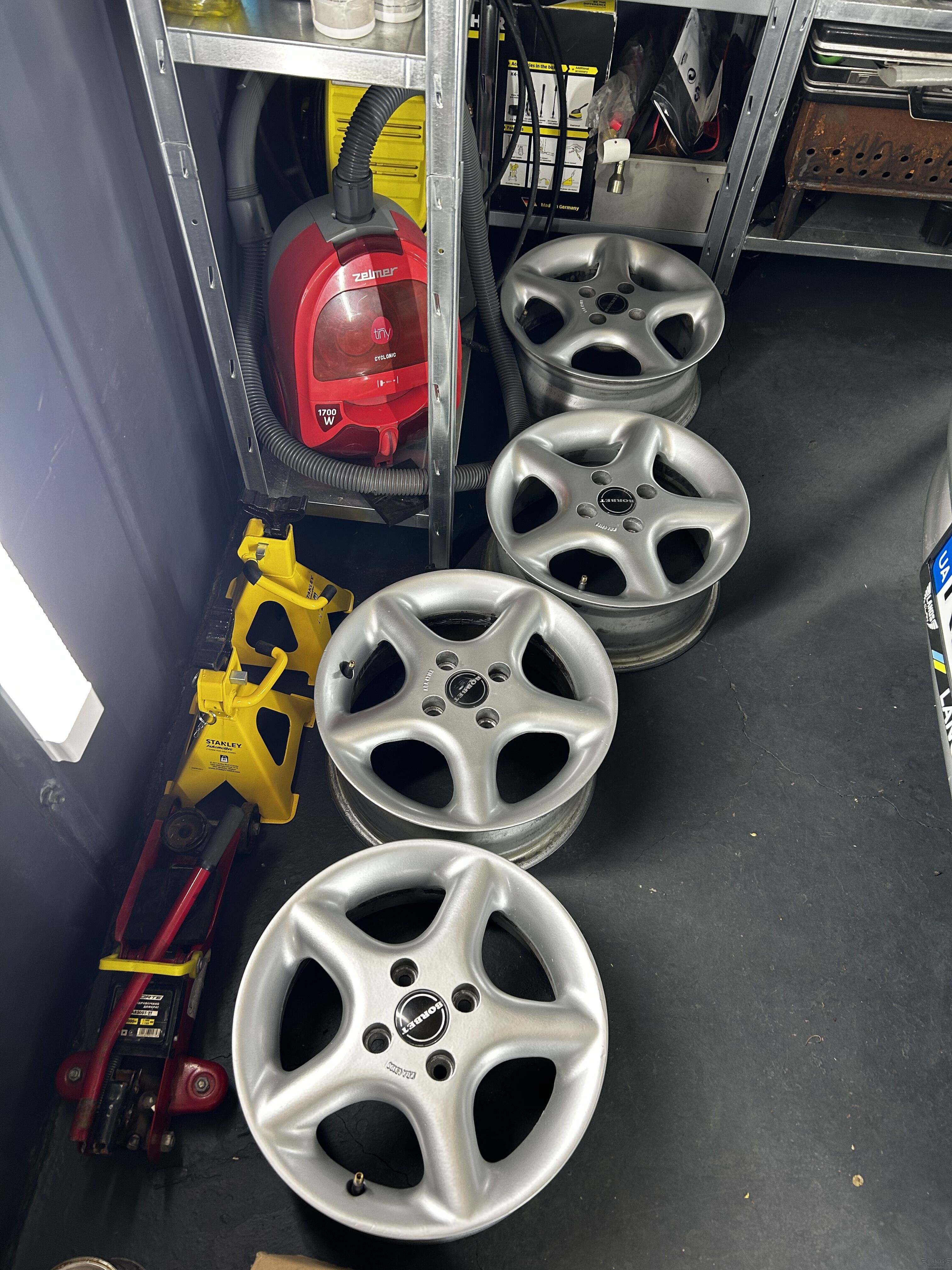

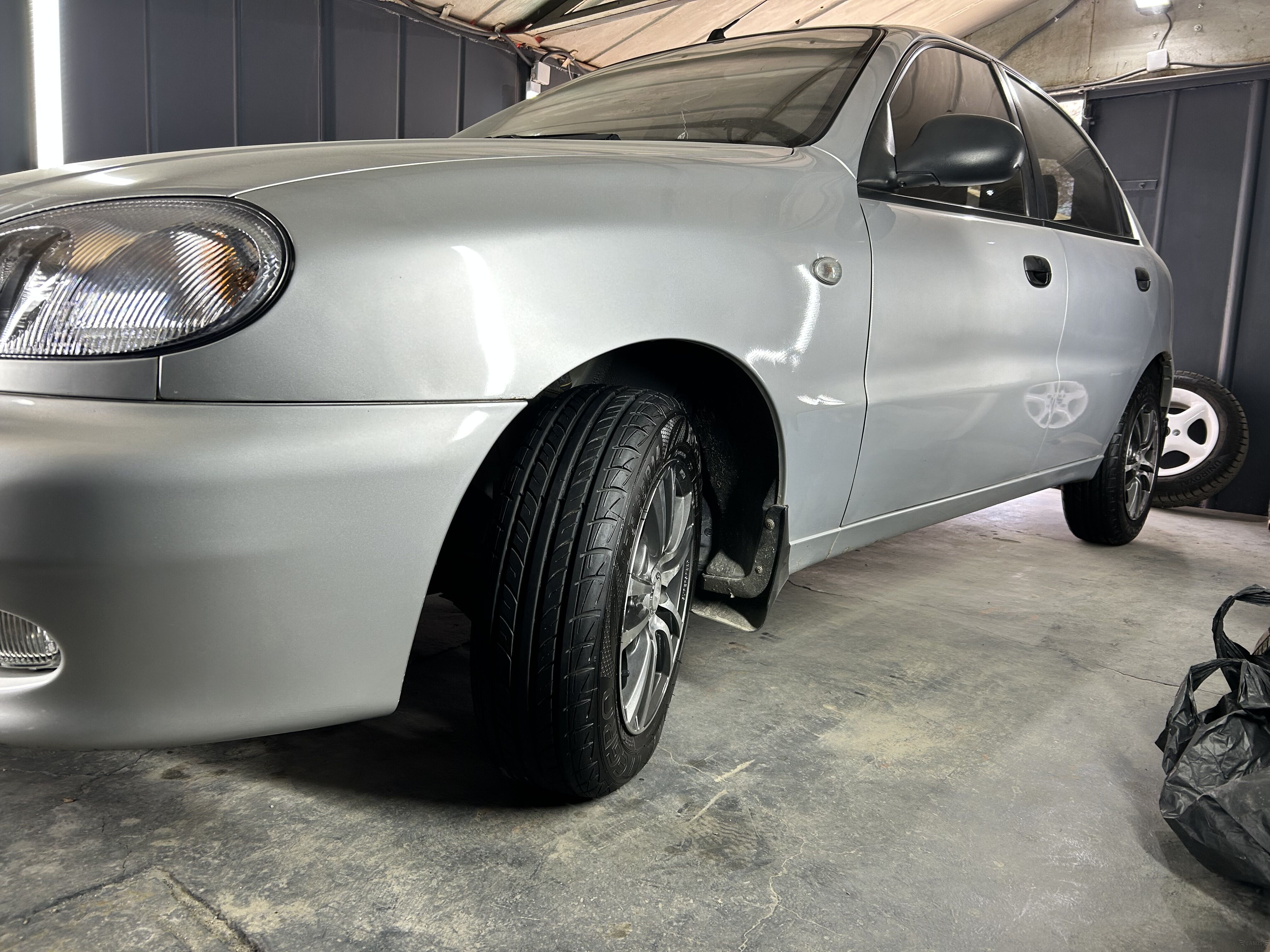

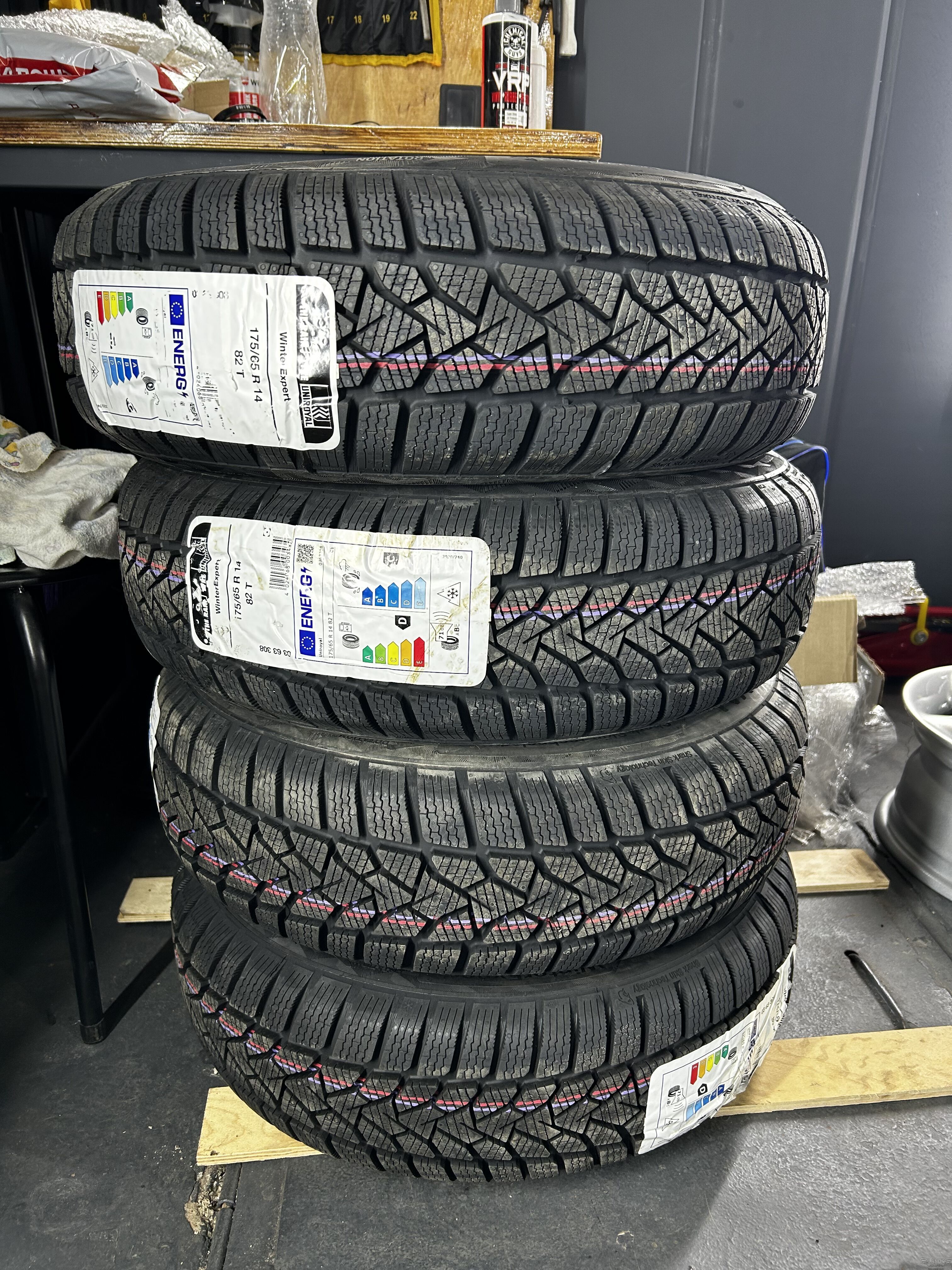

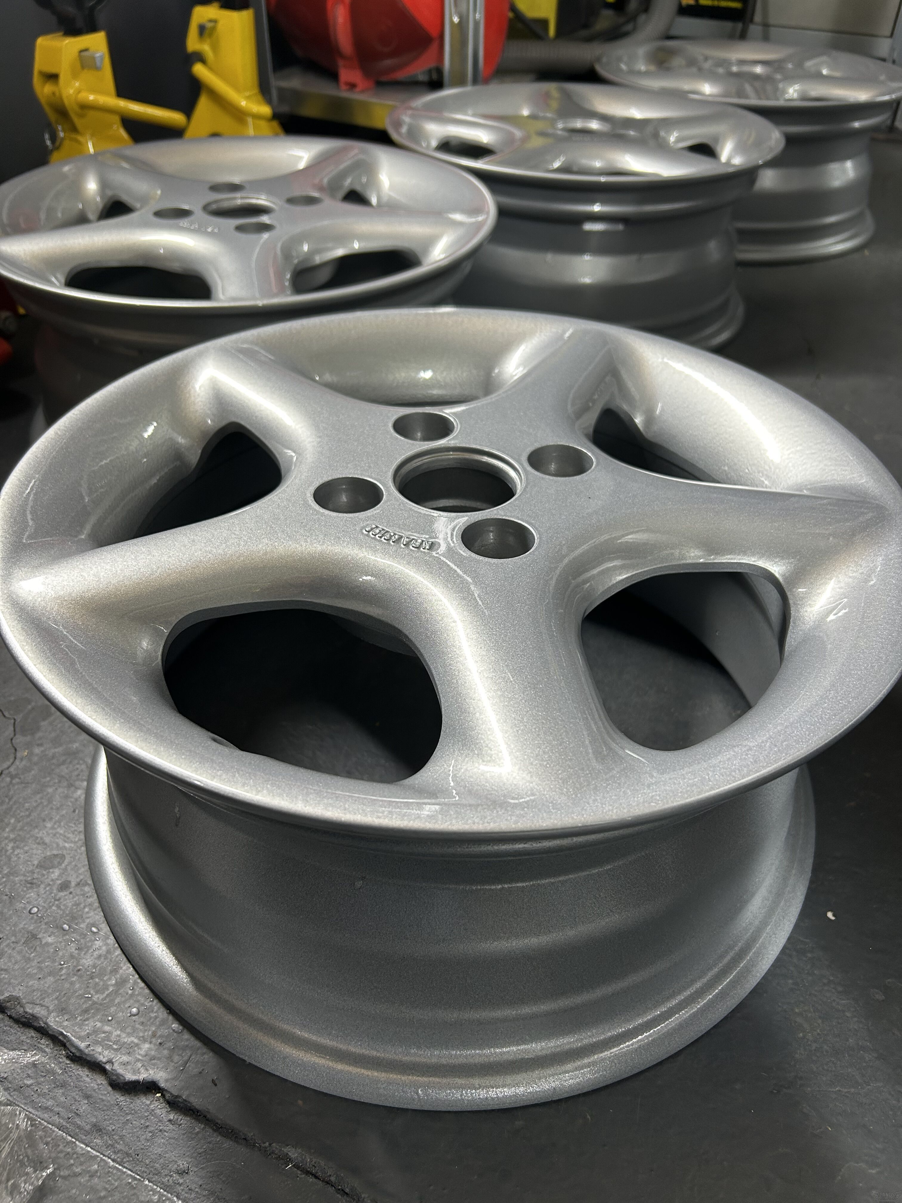

Зібрав комплект зимніх кедів для кеда))) диски б.у але я на них подивився і завіз до хлопців на піскоструй та порошок, на виході нові диски Borbet CF r14 4x100 6j et38, зимову взяв UNIROYAL WinterExpert  175/65 R14 82T
такими взяв, трохи підчухані

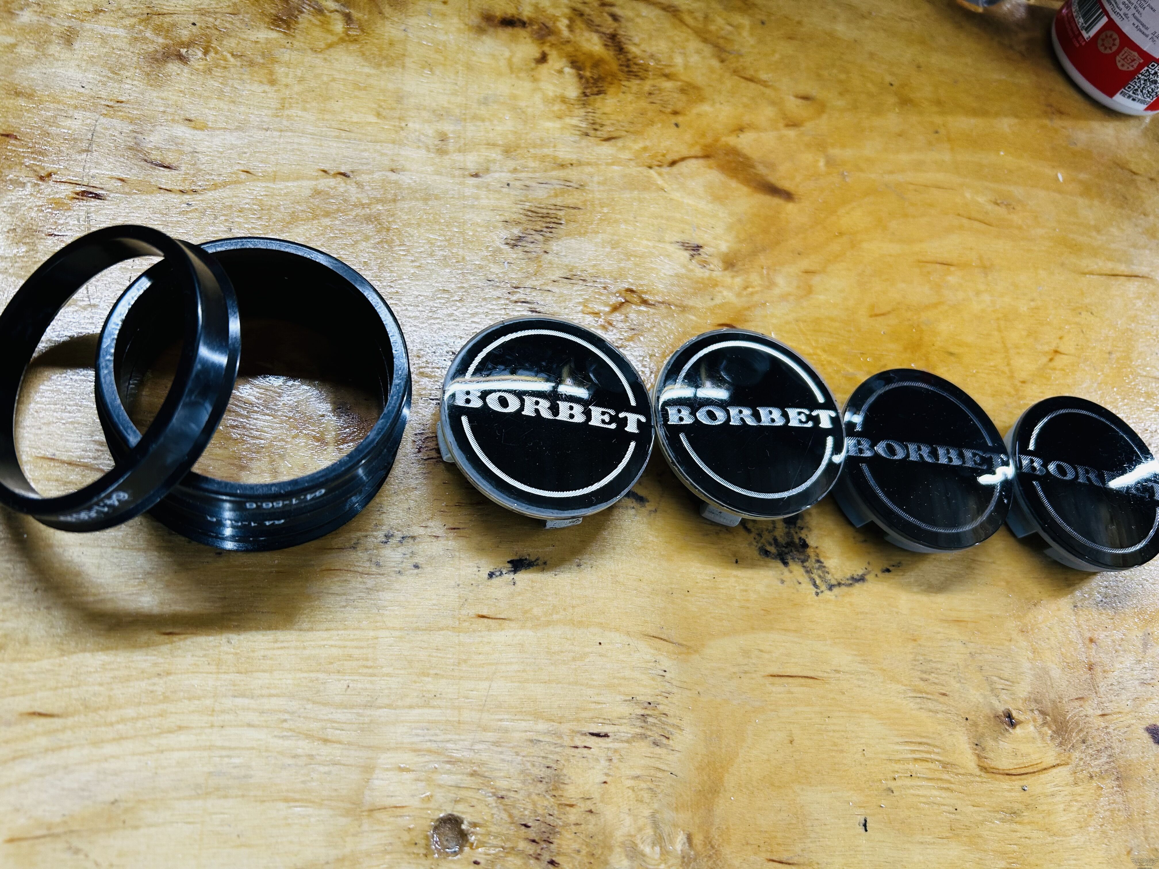

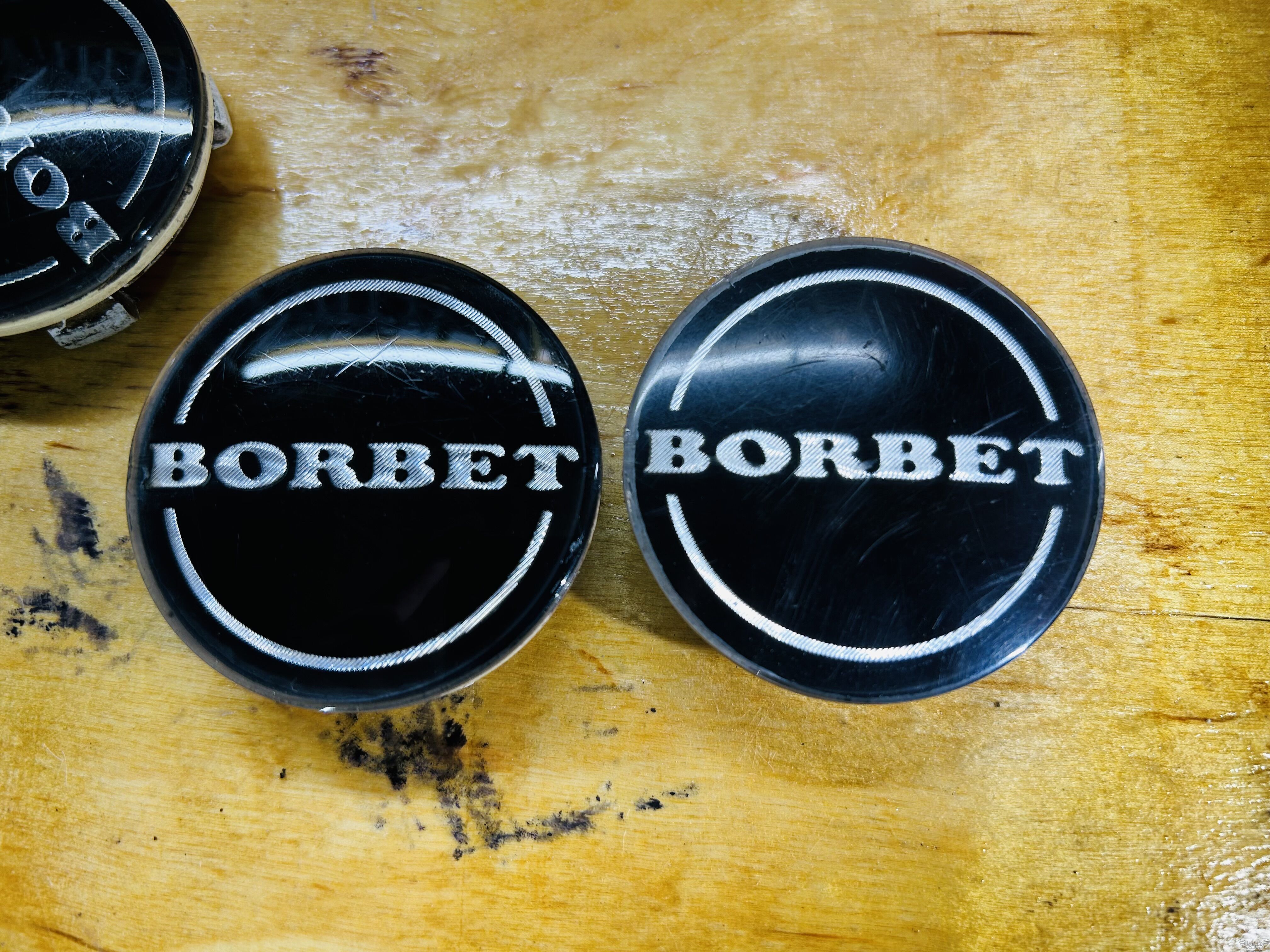

після порошку як нові, полірнув ковпачки та кільця цо взяв
різниця трохи є, глибше чорний

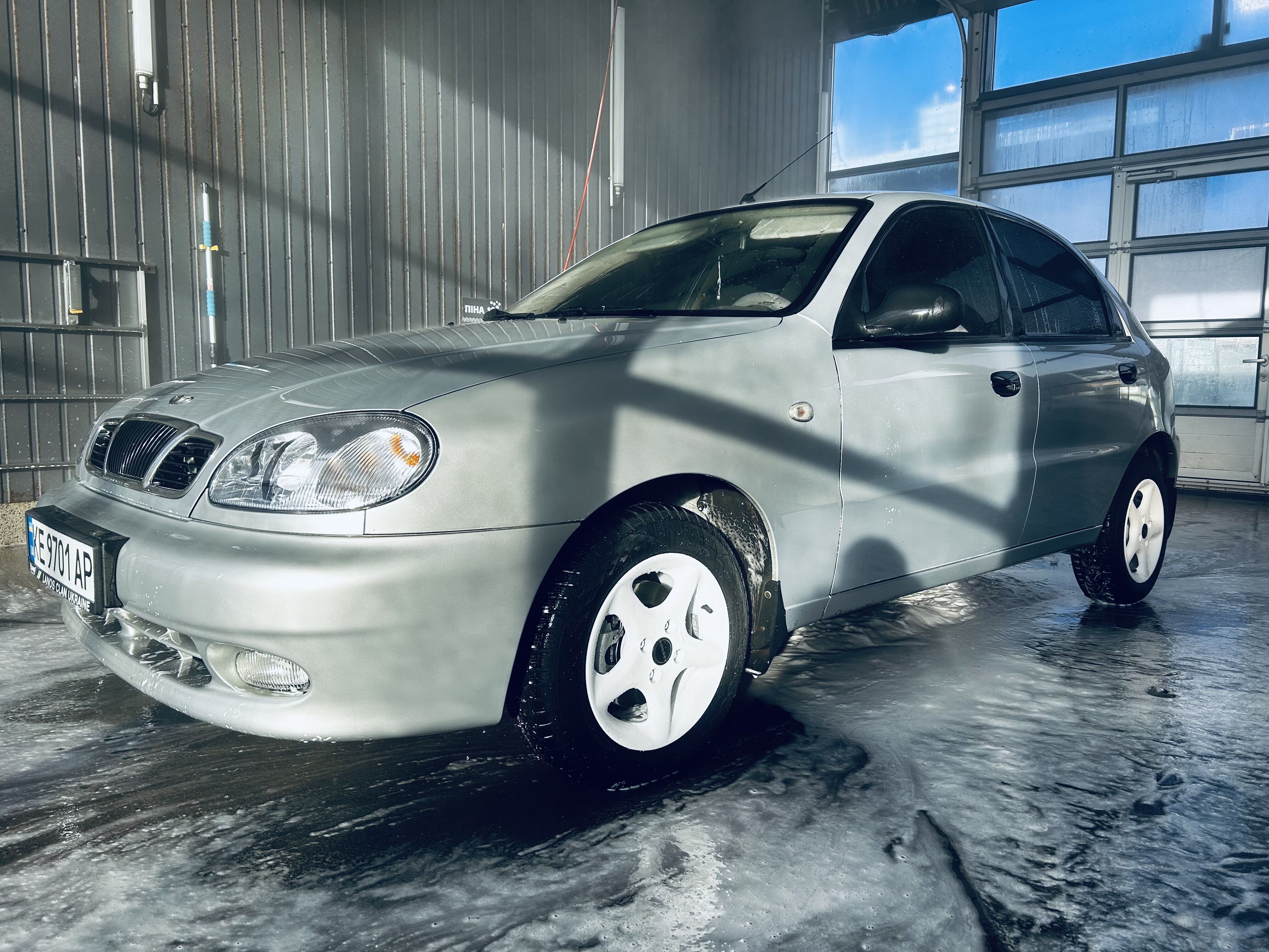

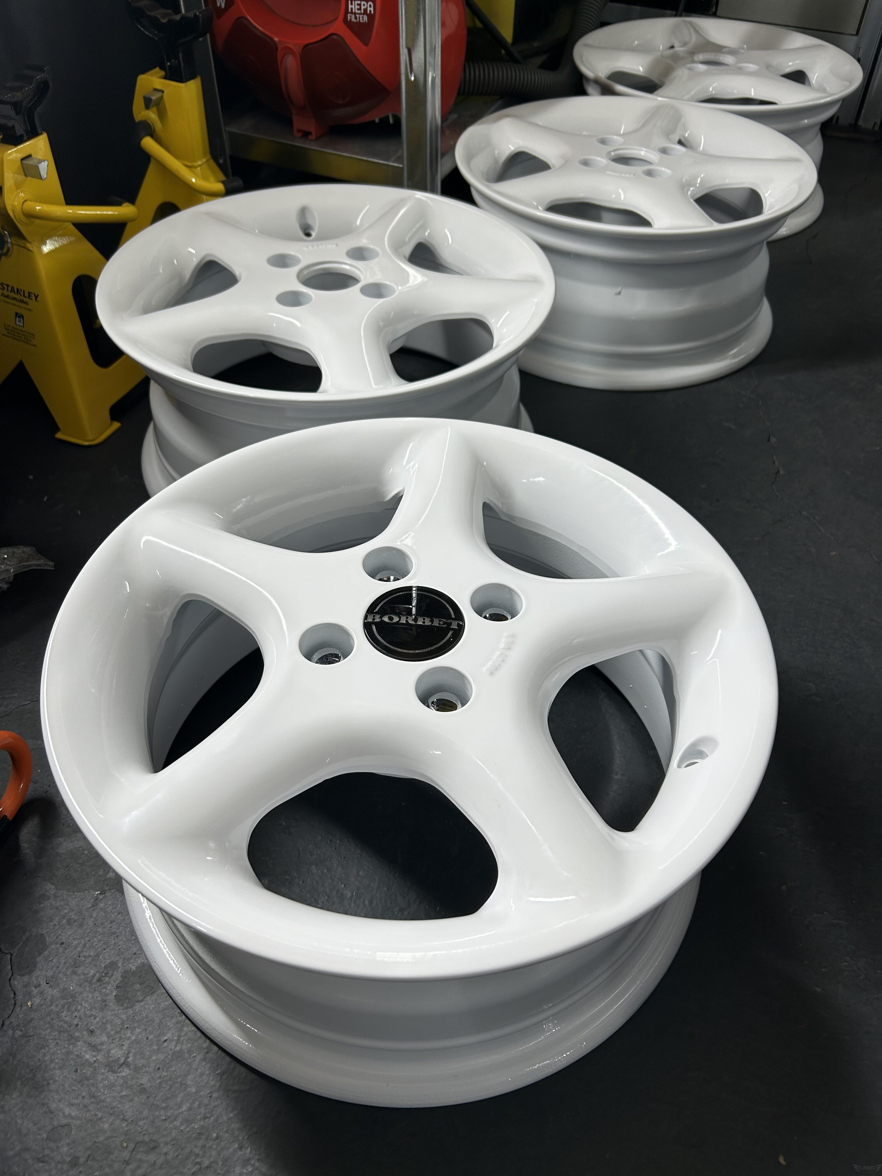

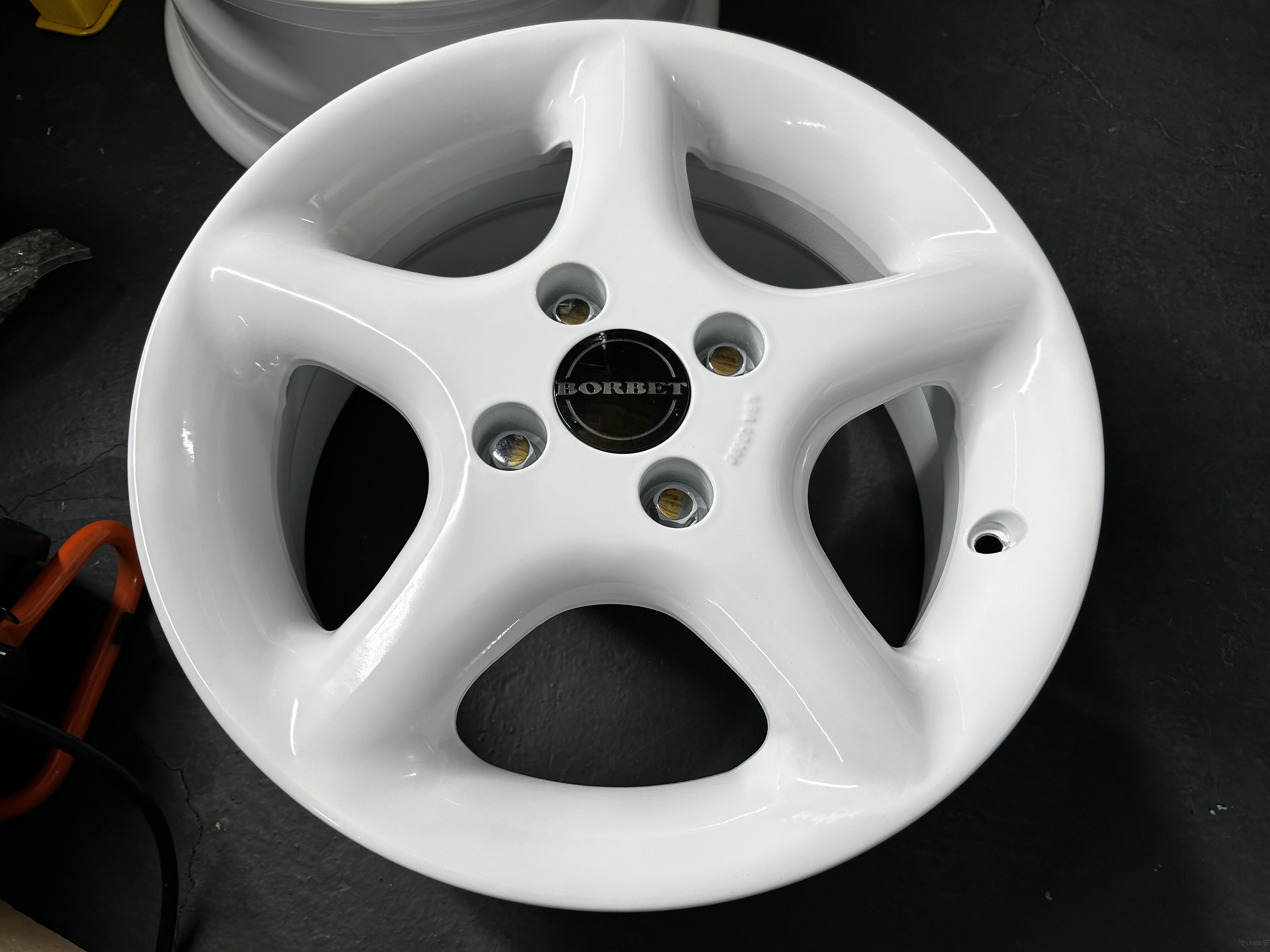

Довго я ходив і дивився, не завжди виходить як хотілось з першого разу, крутив і так і сяк, ну не лягло мені срібло на сріблі, до того ж доволі різні відтінки вийшли, завжди знав що срібло на сріблі завжди буде різнотон, в мому випадку око сіпає))) тож перефарбував)
https://lanos.com.ua/topic/97592-bortovoi-zurnal-leva-lanos-silver-hb/page/3/#findComment-2268979
Воно , звісно, виглядає оху...нно, але... Зробив диски вихідного дня)) хоча мити їх досить просто. А сріблясті традиційно будуть в тему при будь-якому кольорі авто.
п.с. Добре що хватило розуму не фарбувати у "вирвиоко" зелений чи червоний))
https://lanos.com.ua/topic/97592-bortovoi-zurnal-leva-lanos-silver-hb/page/3/#findComment-2268980
 Ну я їх керамікою натер, висушив, тож бруд буде не так чіплятися і мити легко буде, адже батарея автохімії і щітки для дисків все є, не зайшло мені срібло, краще вже мити ніж око буде муляти))) Кольорові то вже під окремий стиль і дизайн, але це не про Ланос, тут класика рулить)))

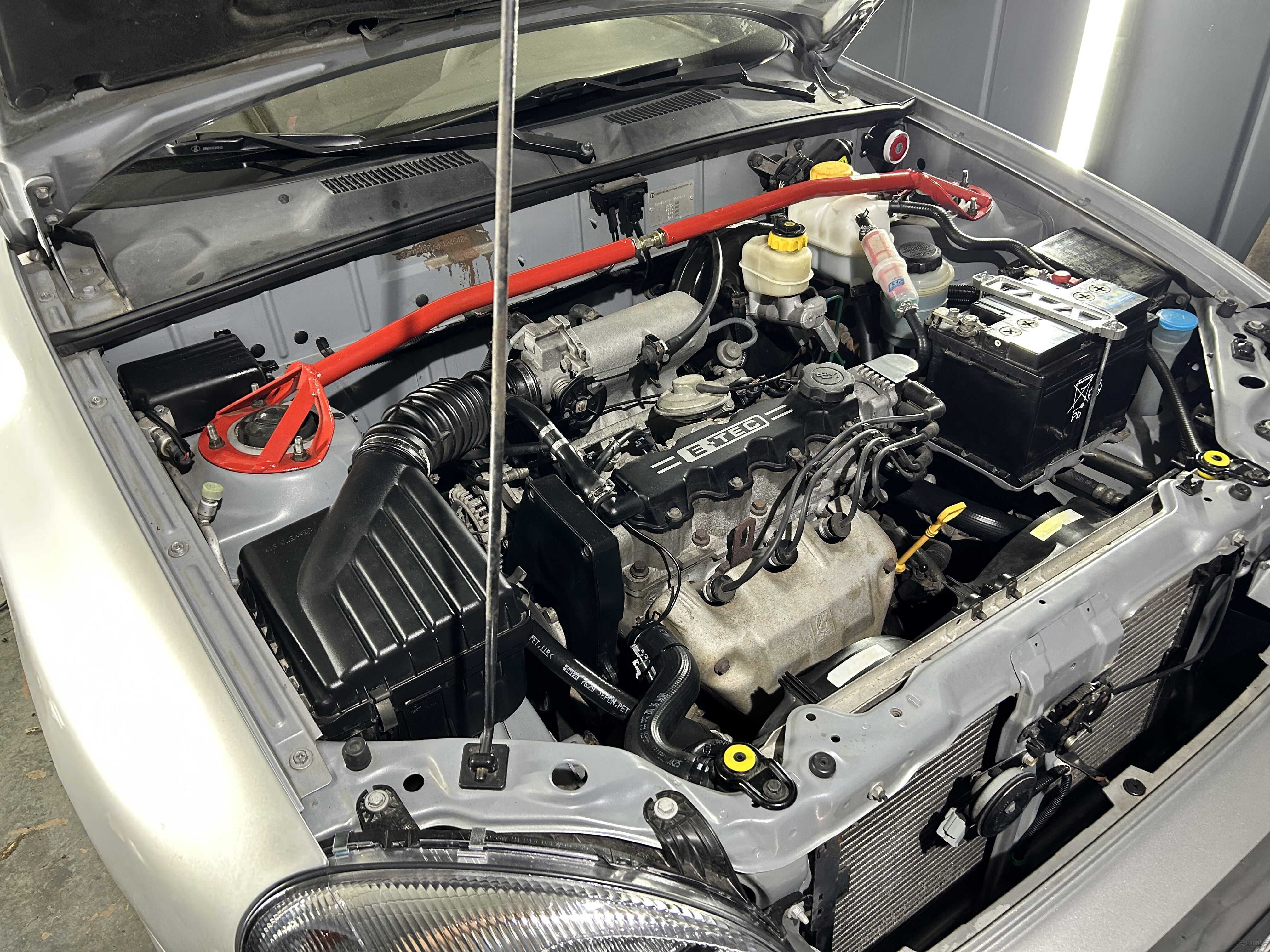

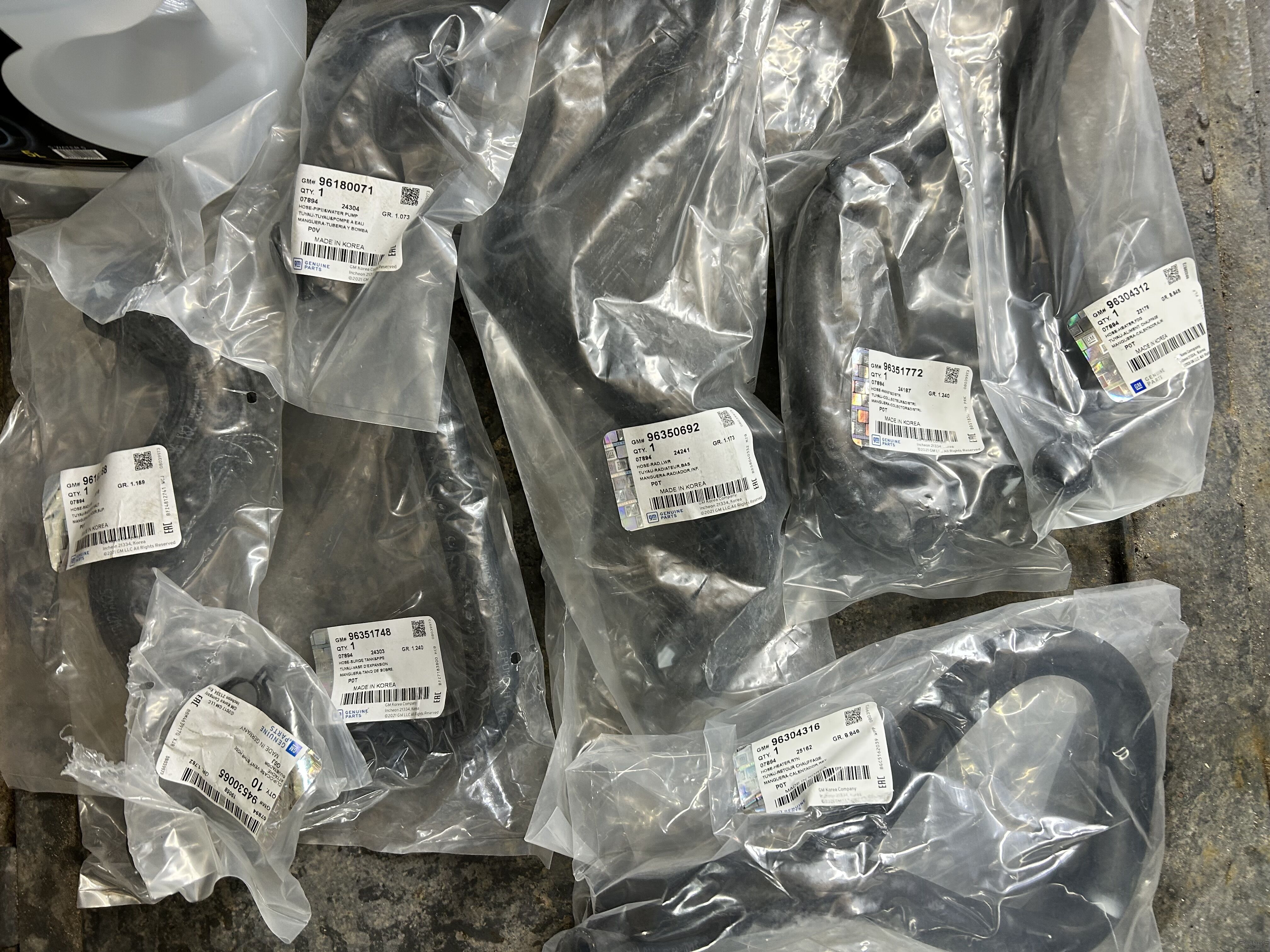

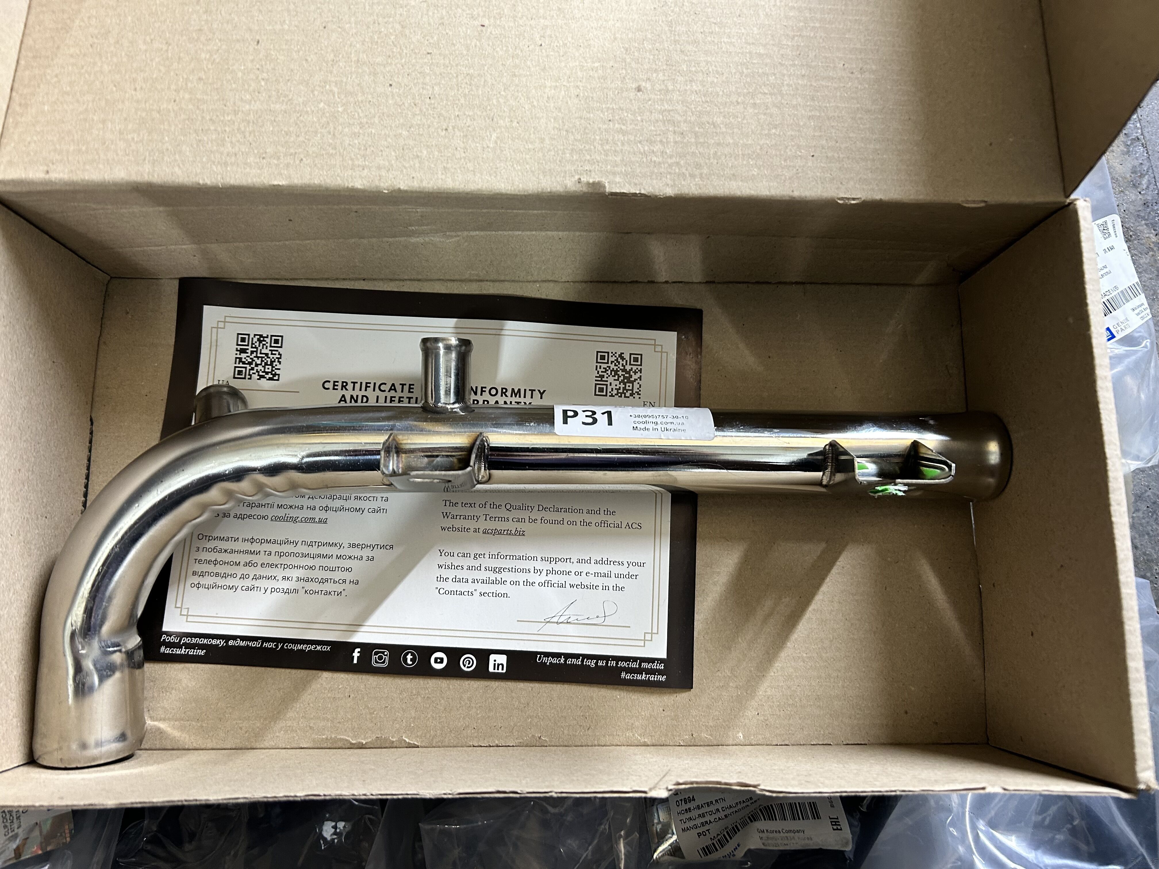

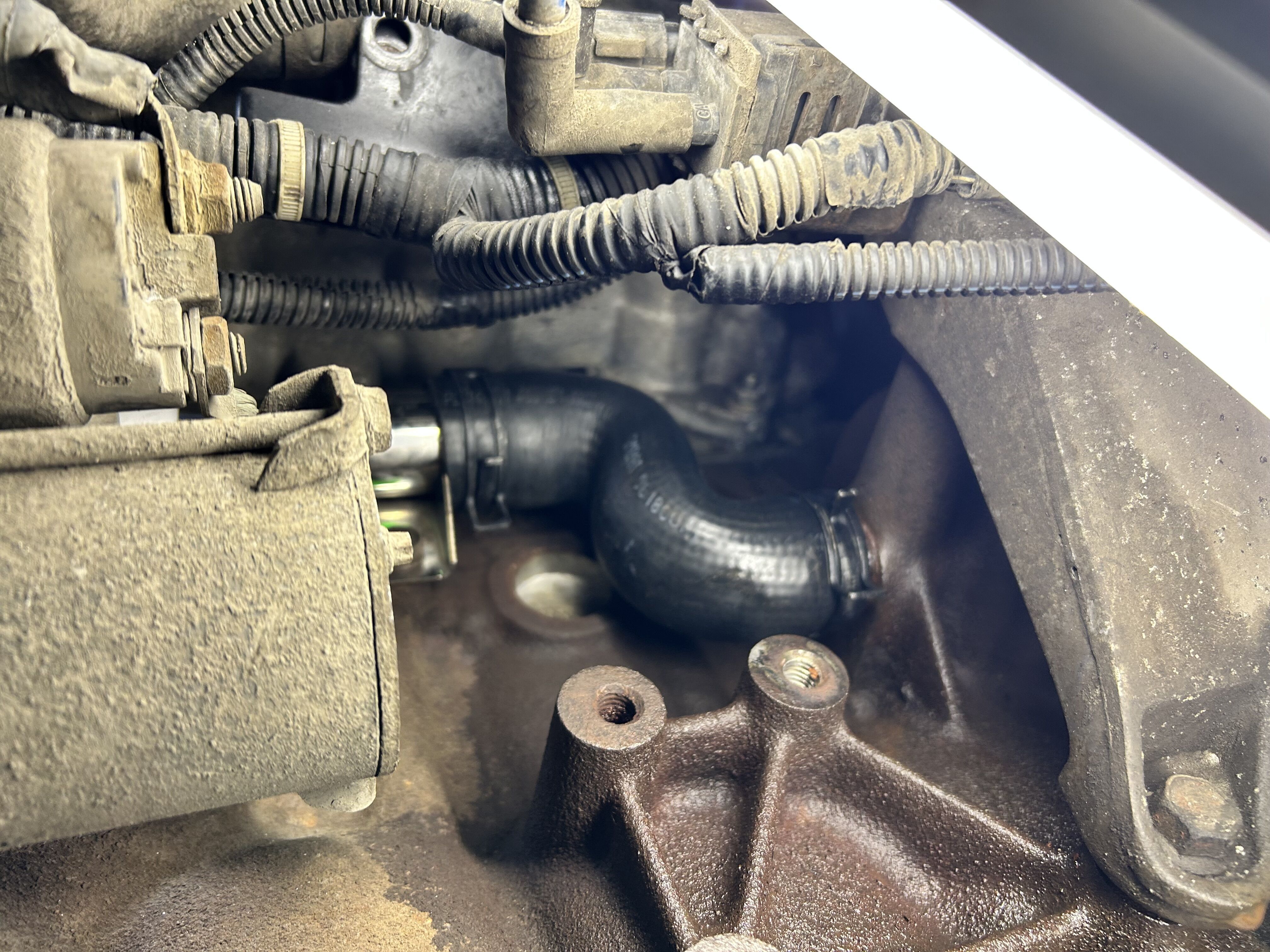

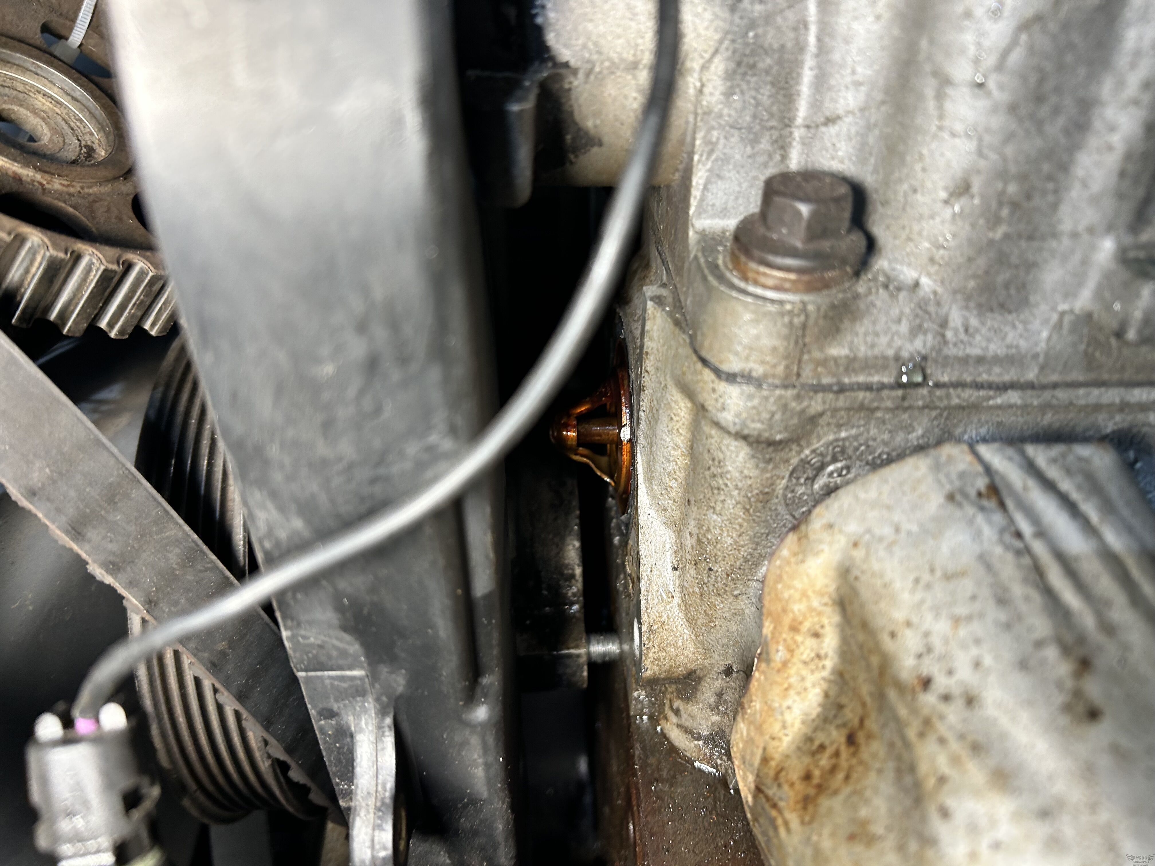

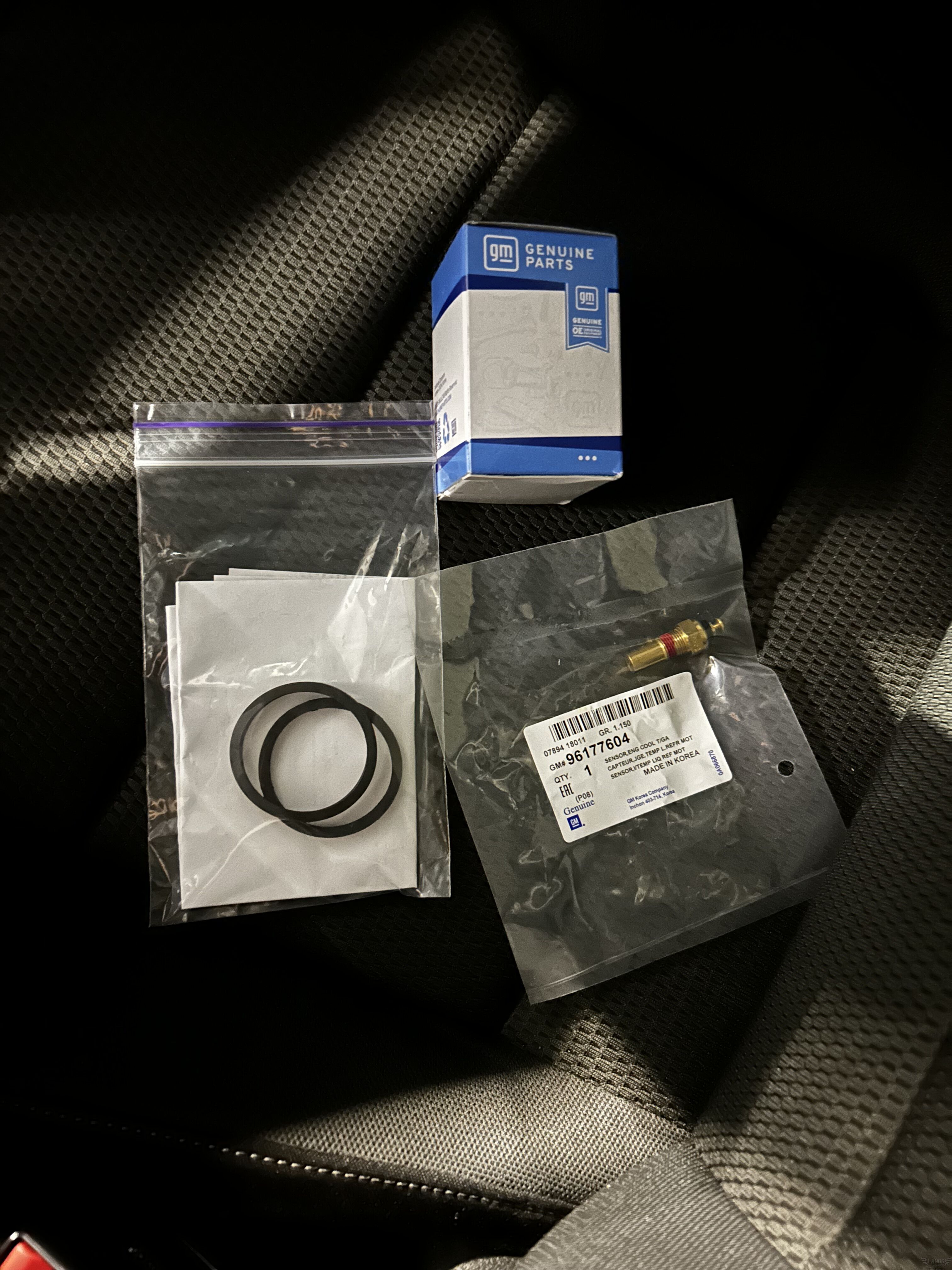

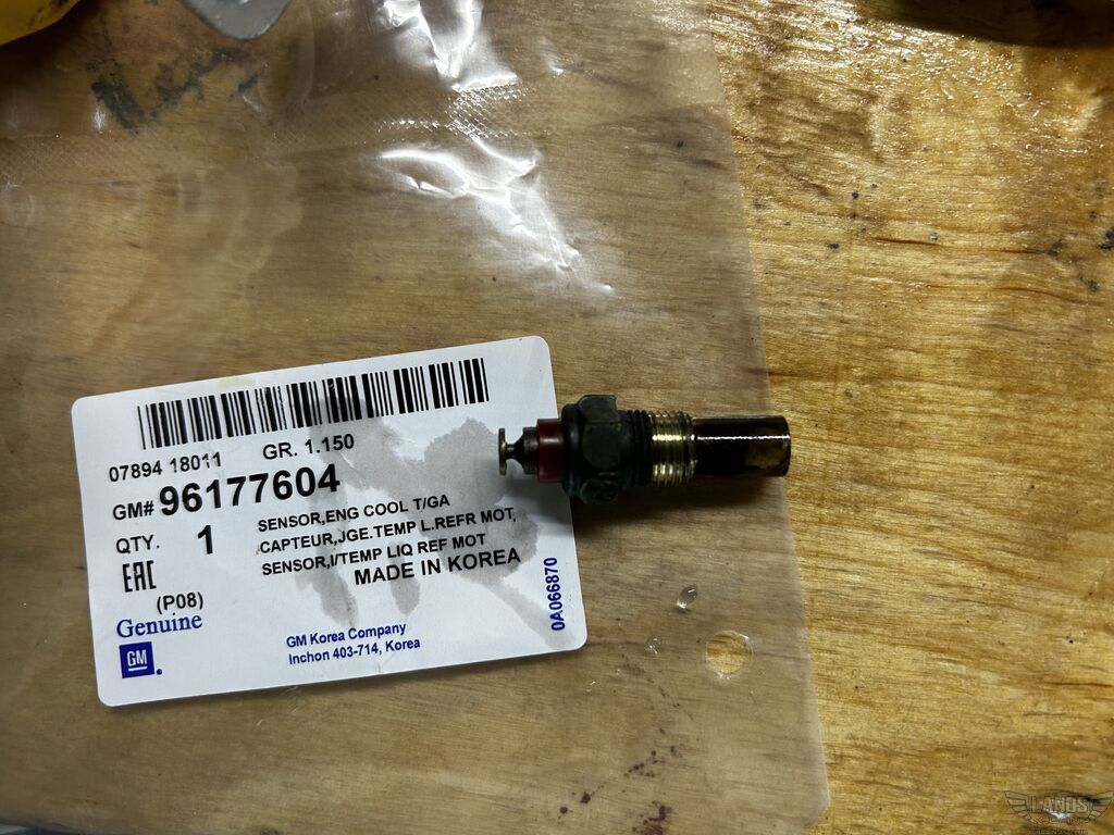

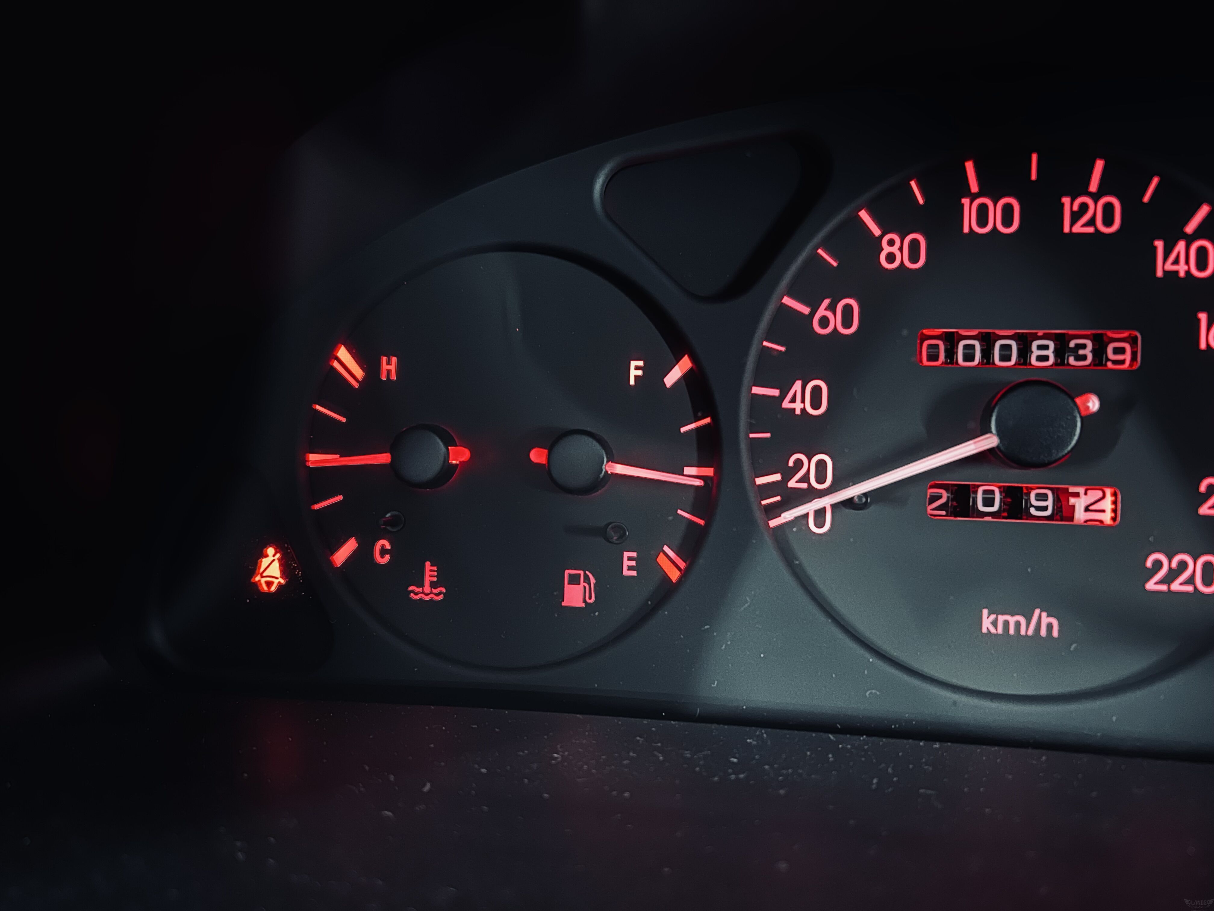

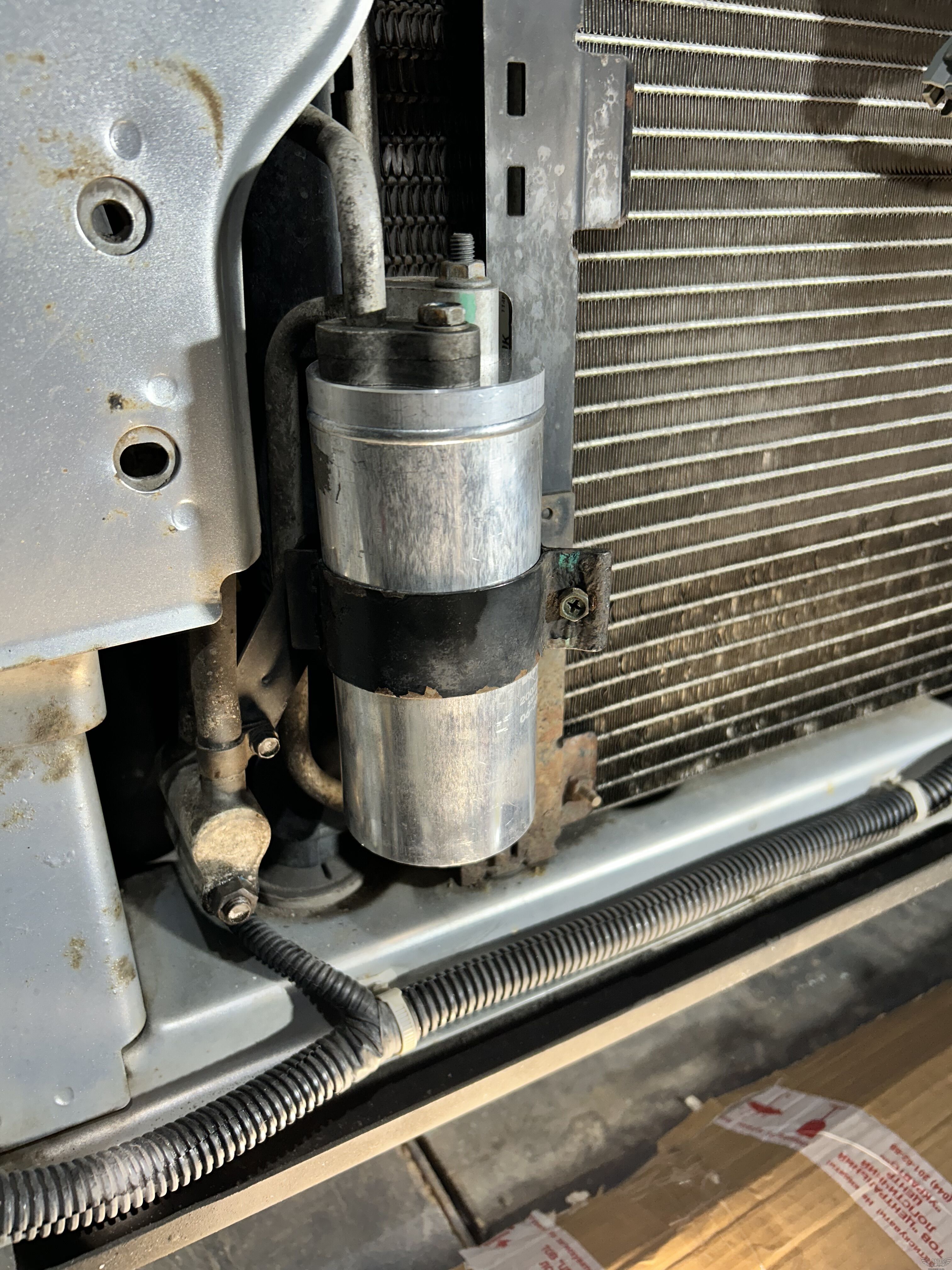

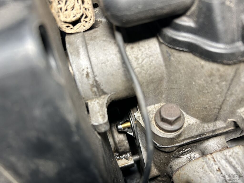

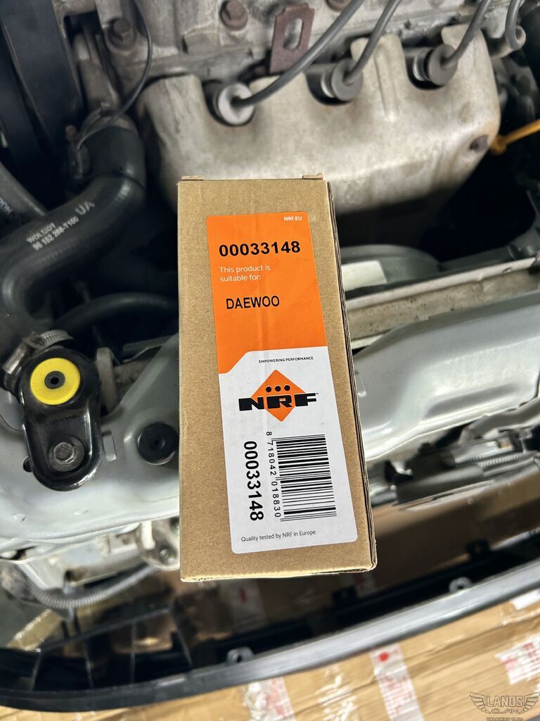

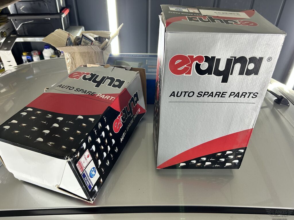

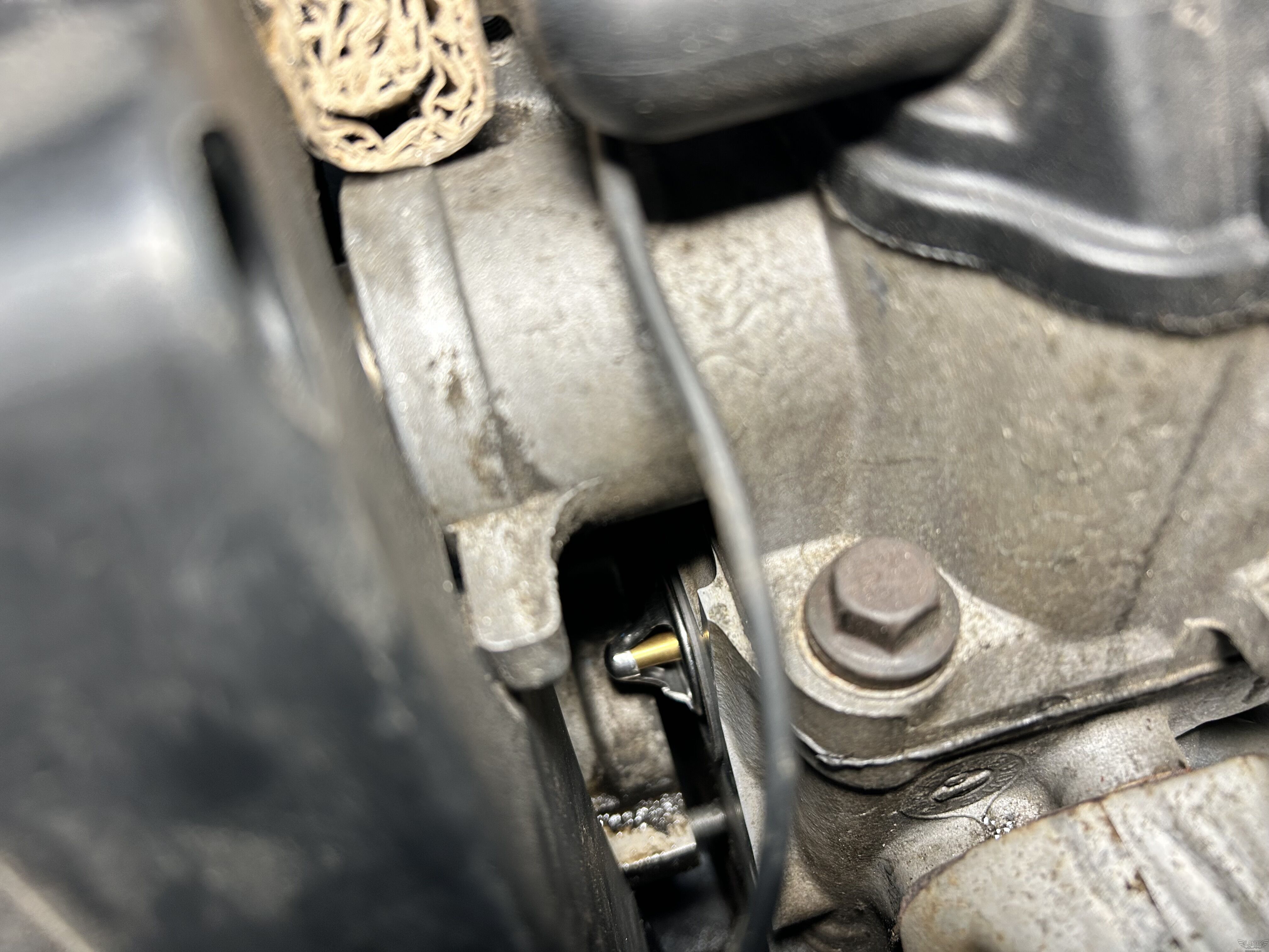

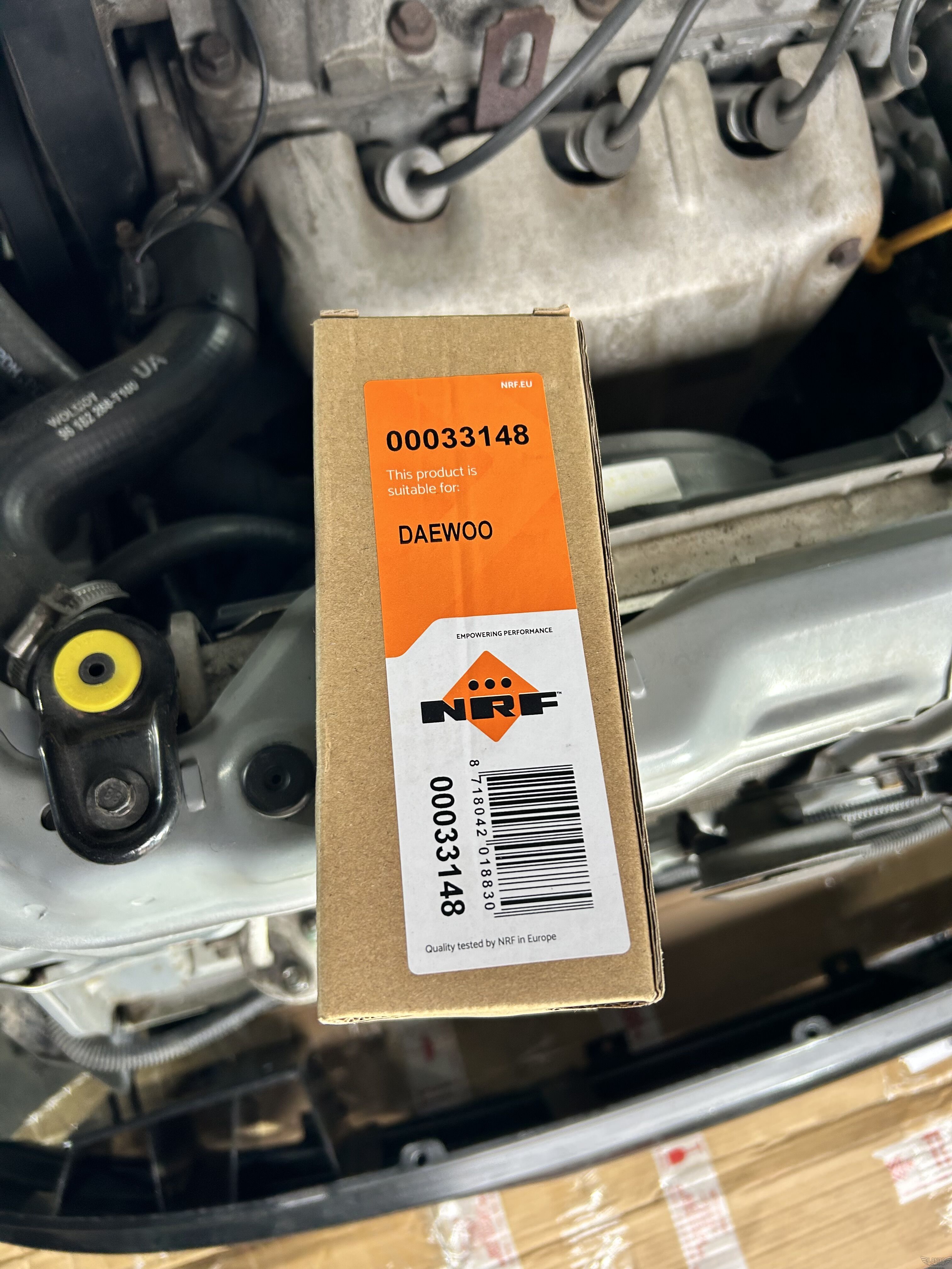

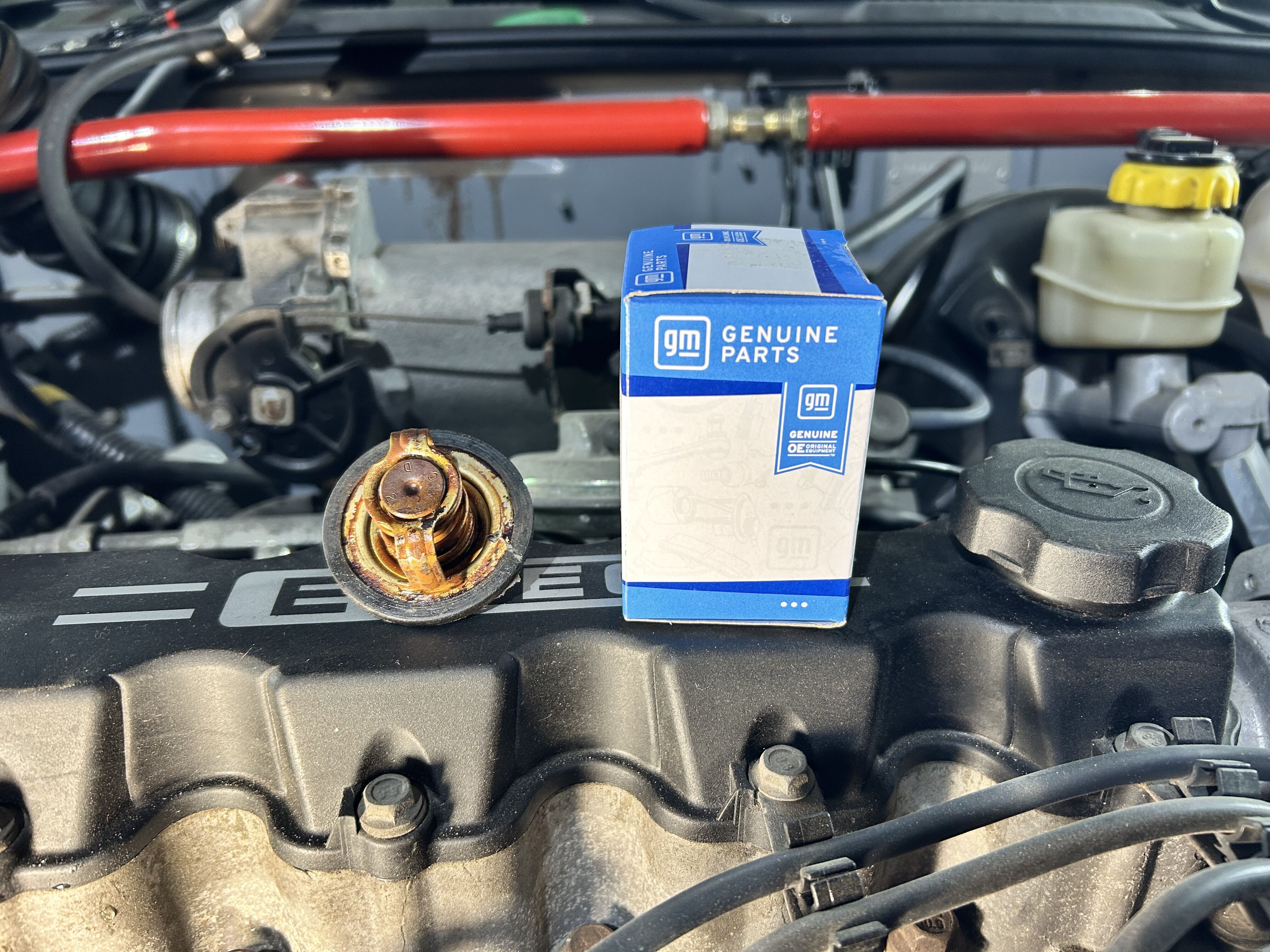

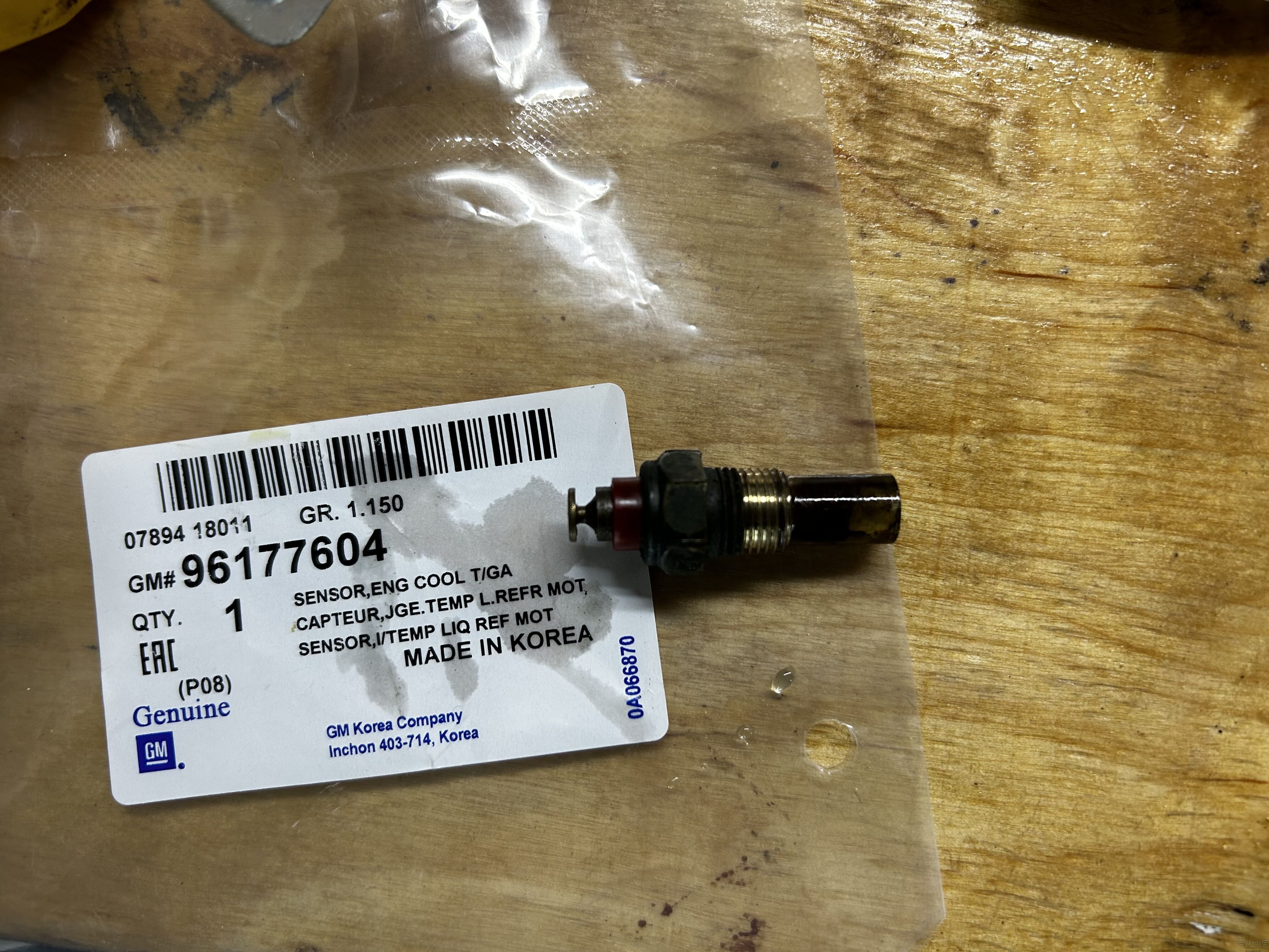

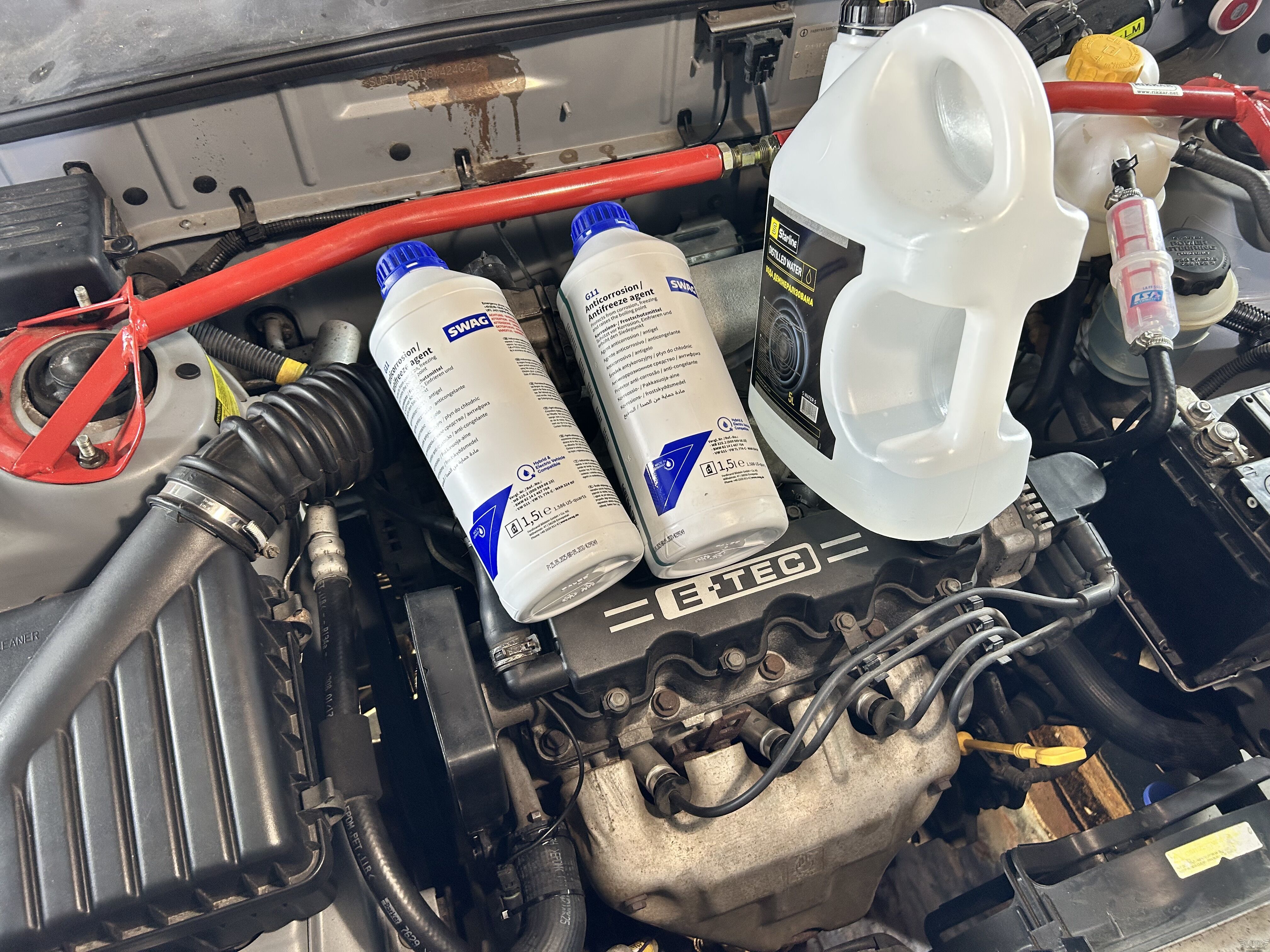

Стрілка на приборці впала, одразу подумав на датчик, потім мацав ті шланги, да давно не стояв перед відкритим капотом в дорозі, здалось спочатку що може і термос пошабашив, замовив все, потім ще раз полазив не поспішаючи, та ні, термос наче норм працює, можливо не в тих температурах, але працює як звичайно, тож замінив датчик, стрілка ожила

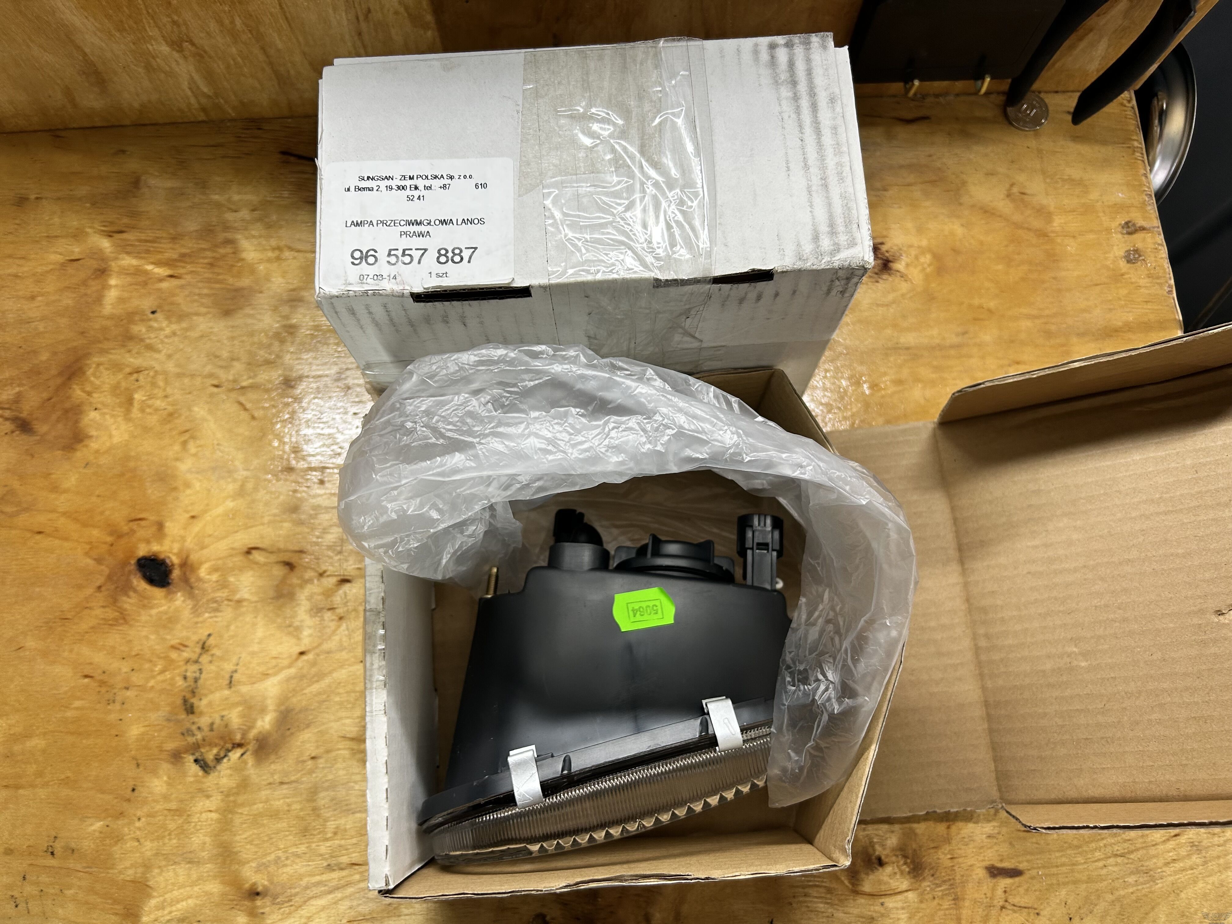

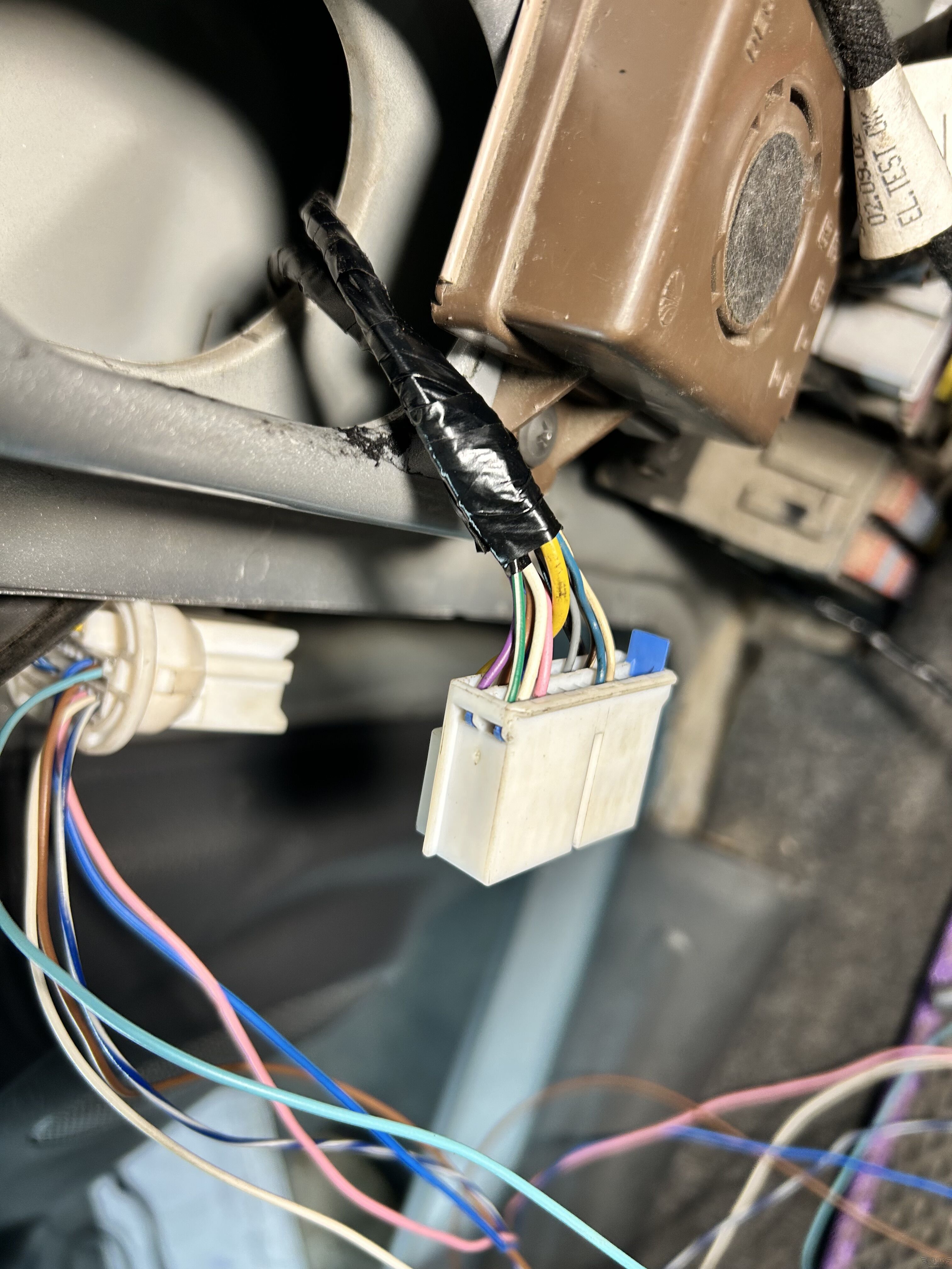

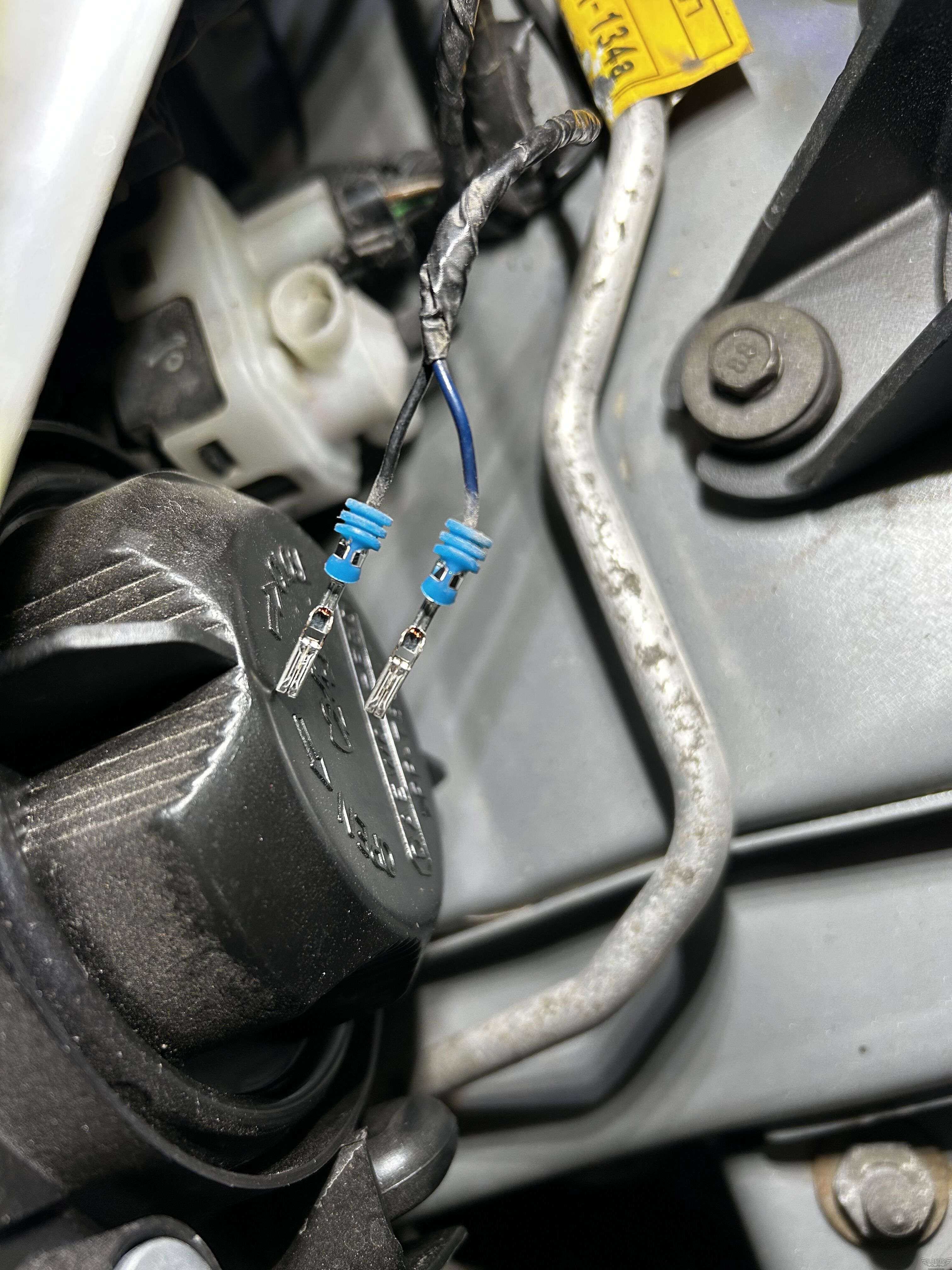

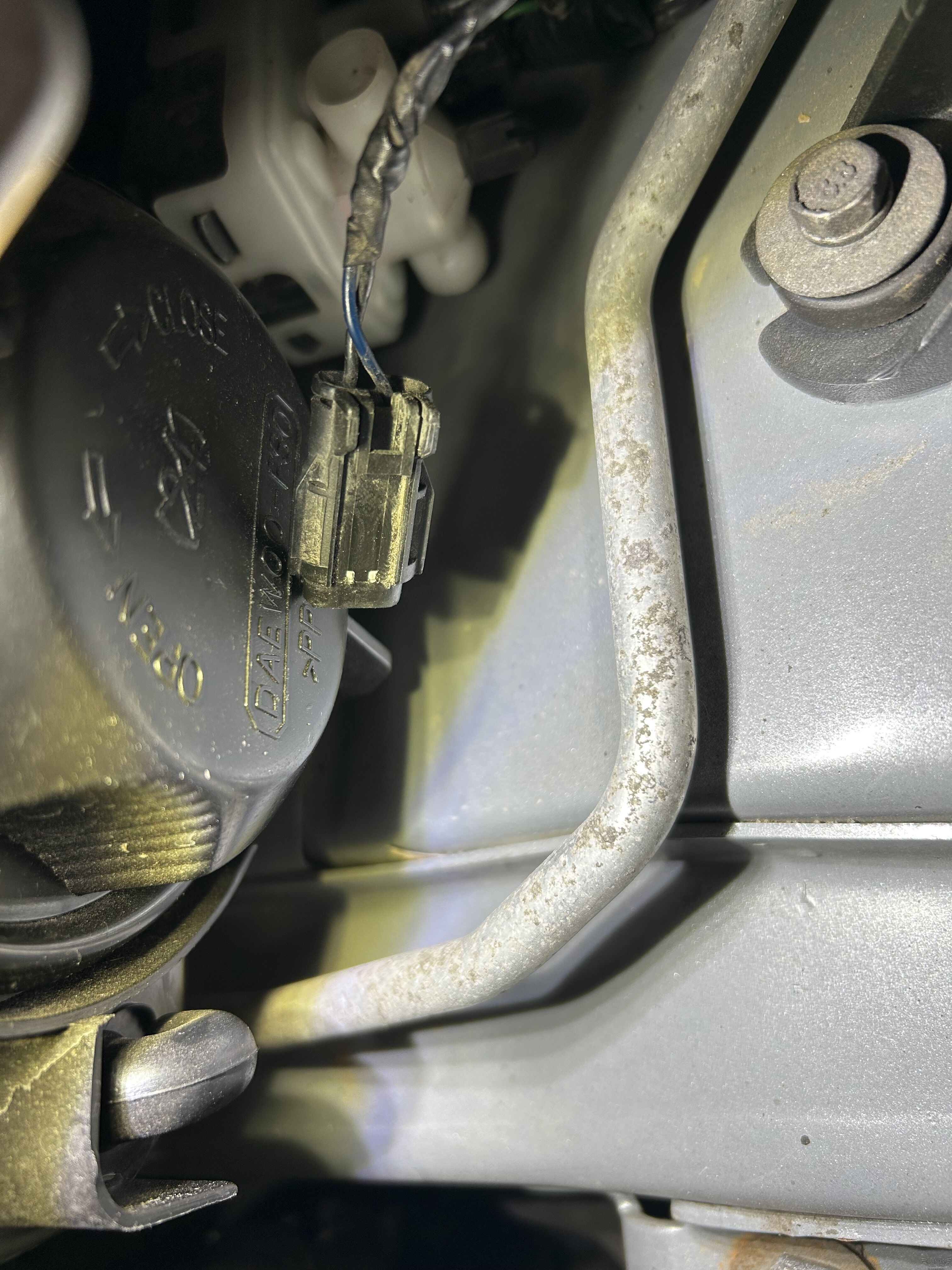

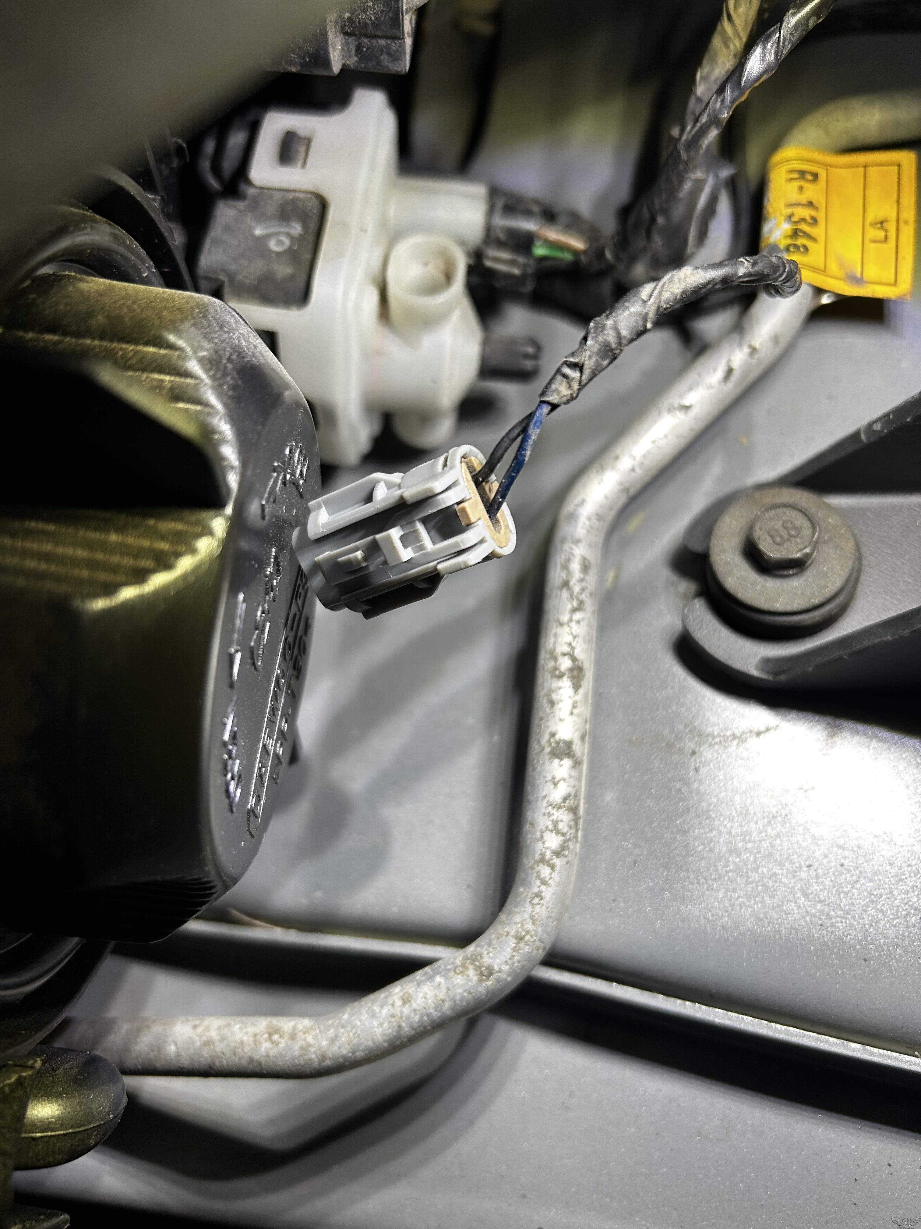

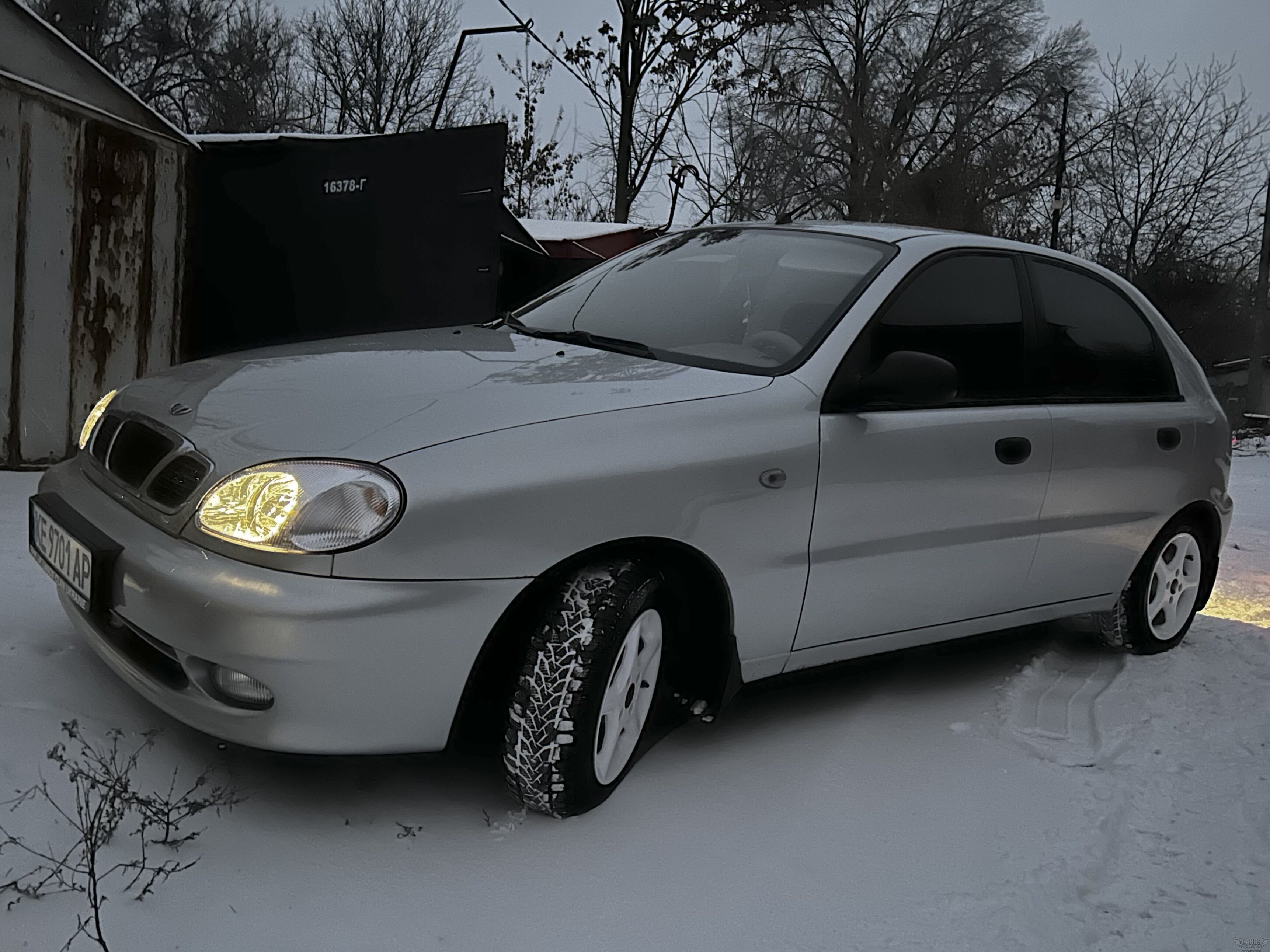

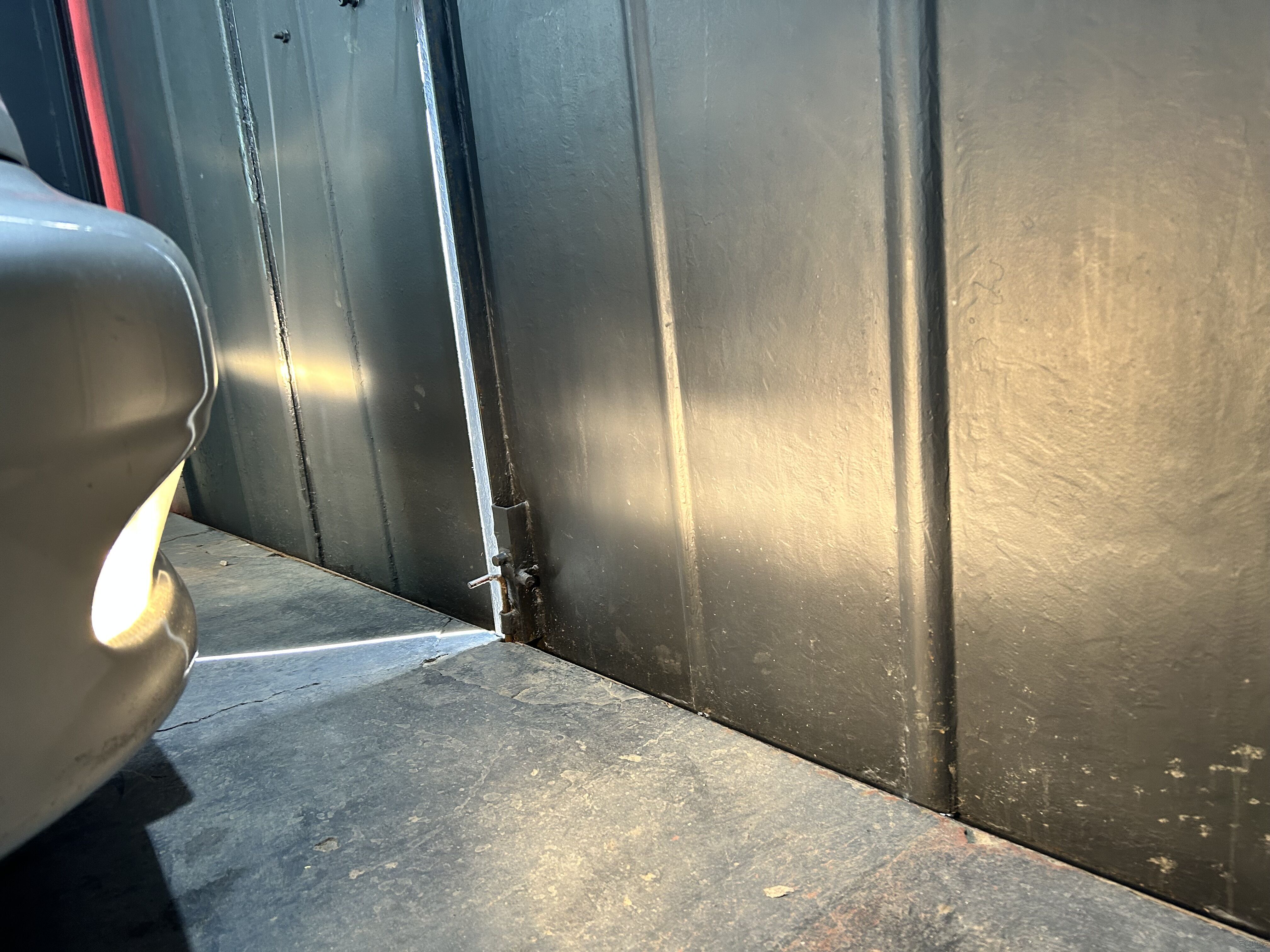

Якось зламав фішку на поворот правої фари, тож не міг так залишити, замінив, купив на деталях фішку з повторювача розібрав та поміняв
також дотягнув до середини грудня та перевзувся, просто часу не було, Росава побачила навіть легкий сніг, тож тепер вінтер мод)

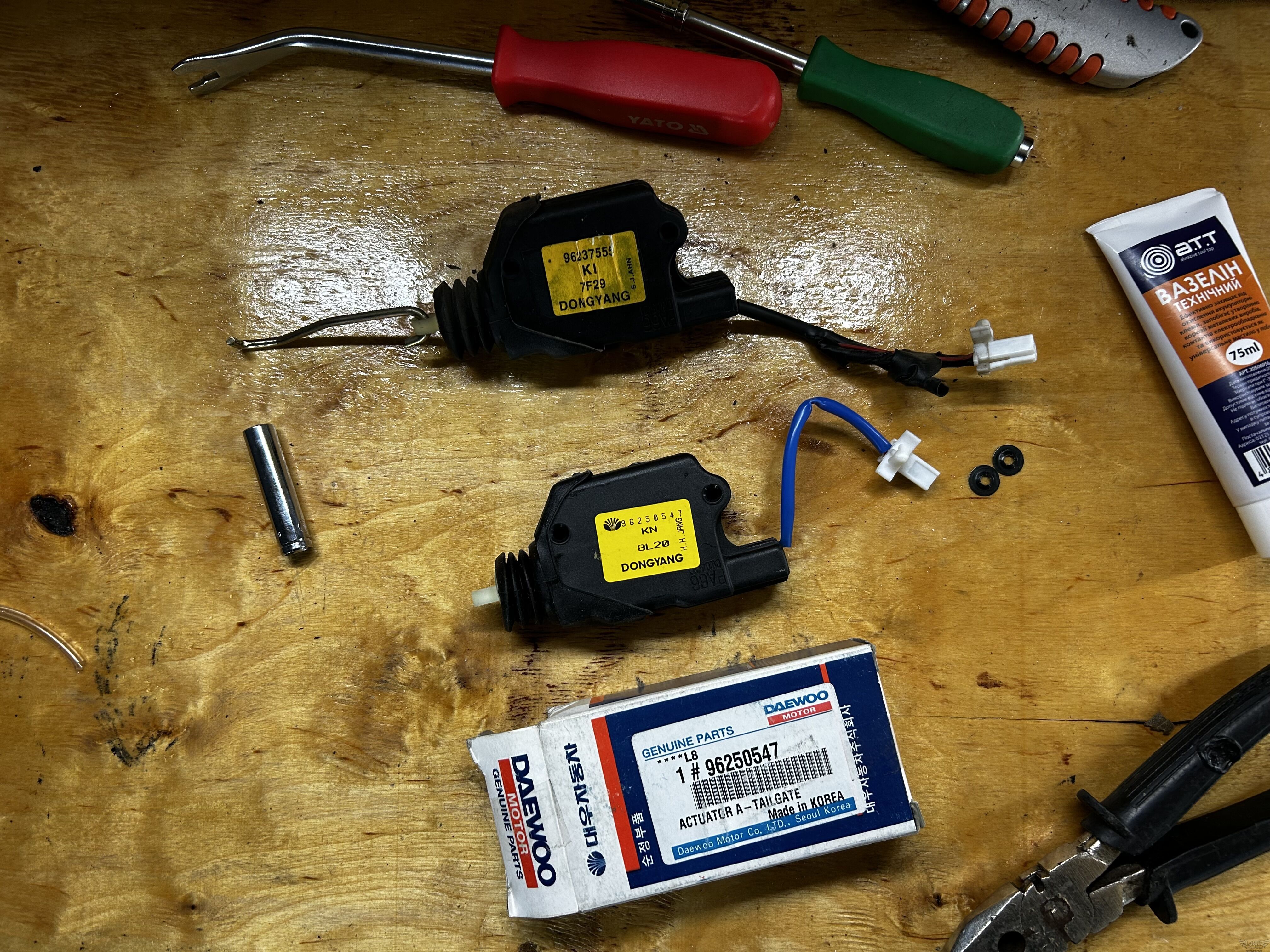

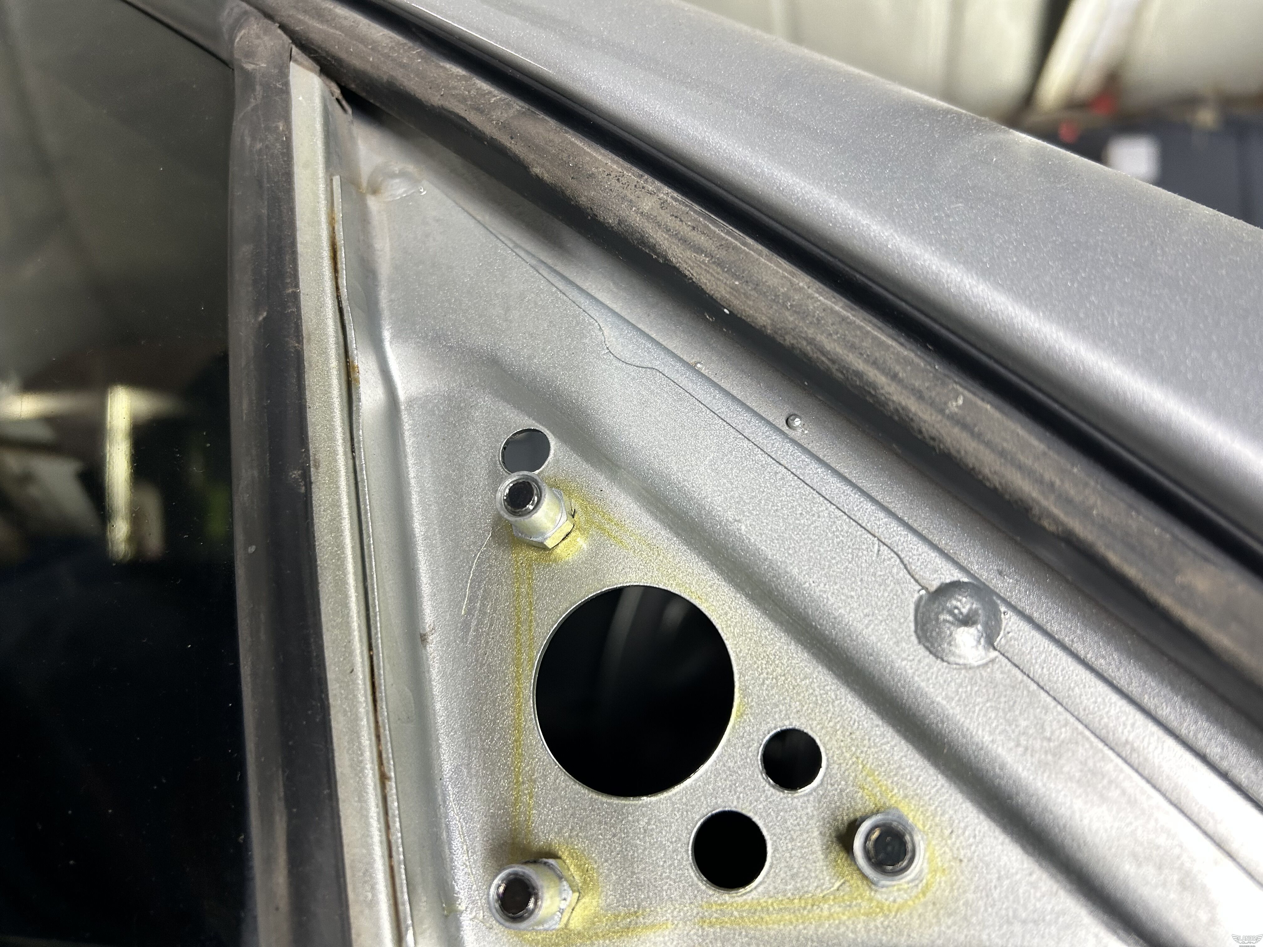

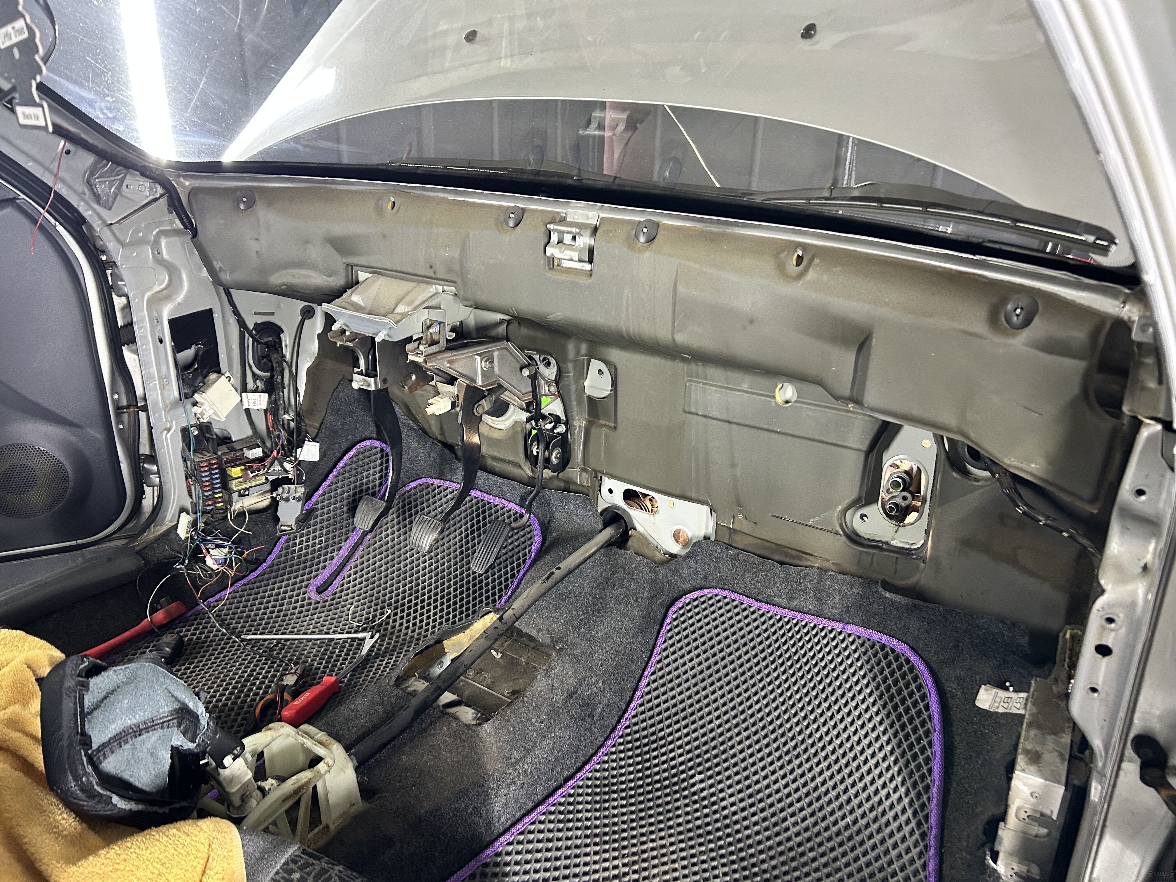

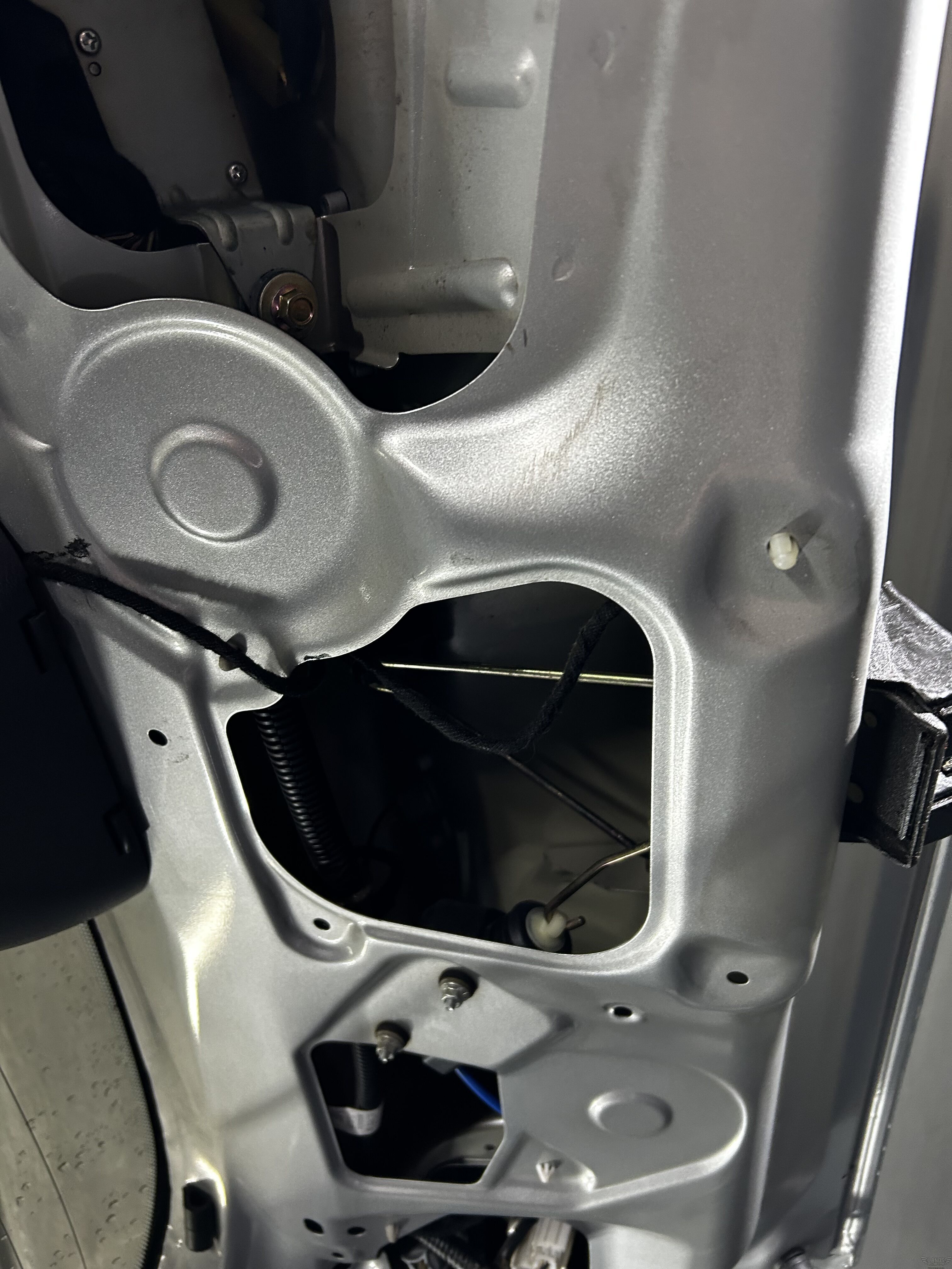

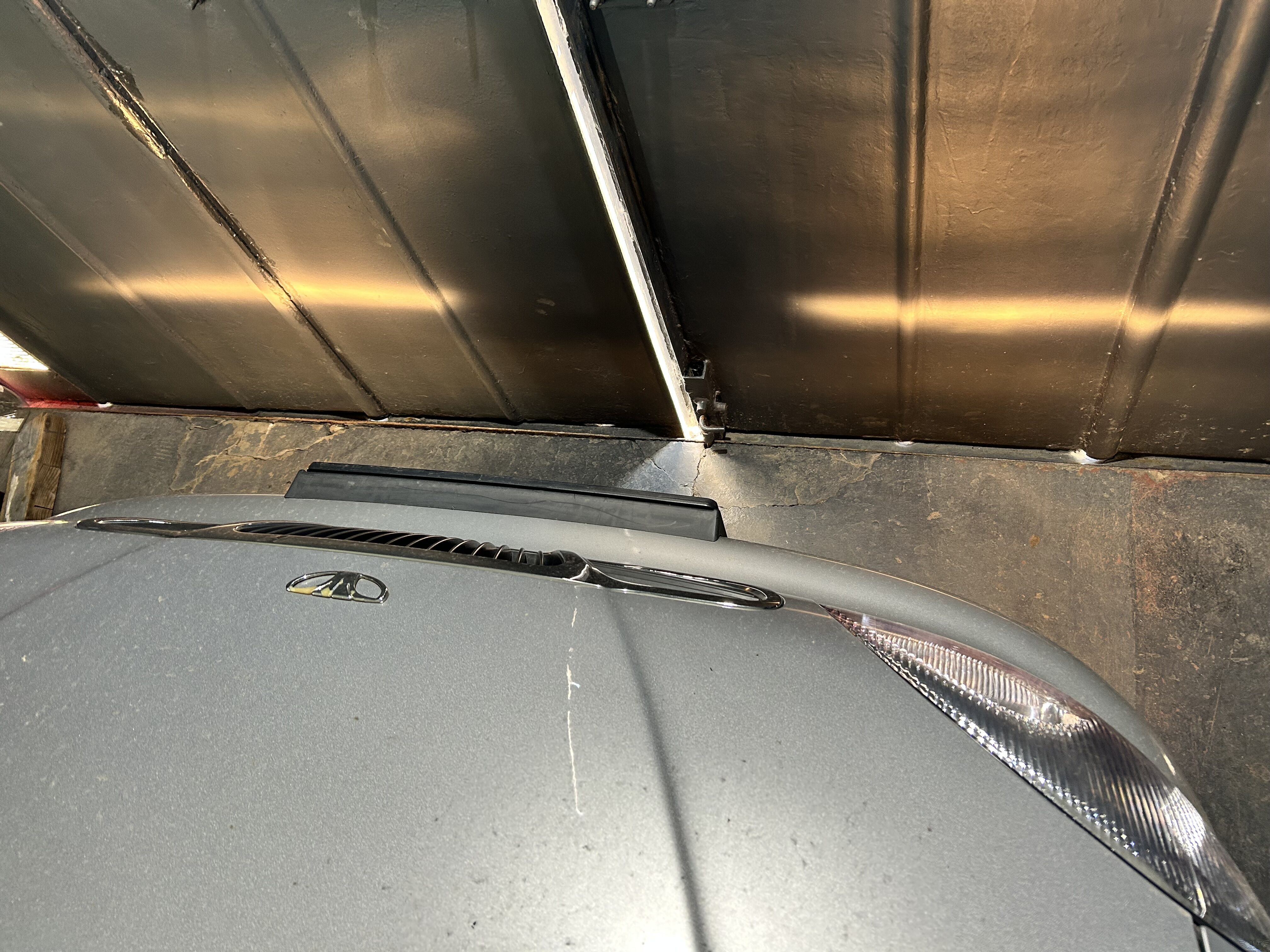

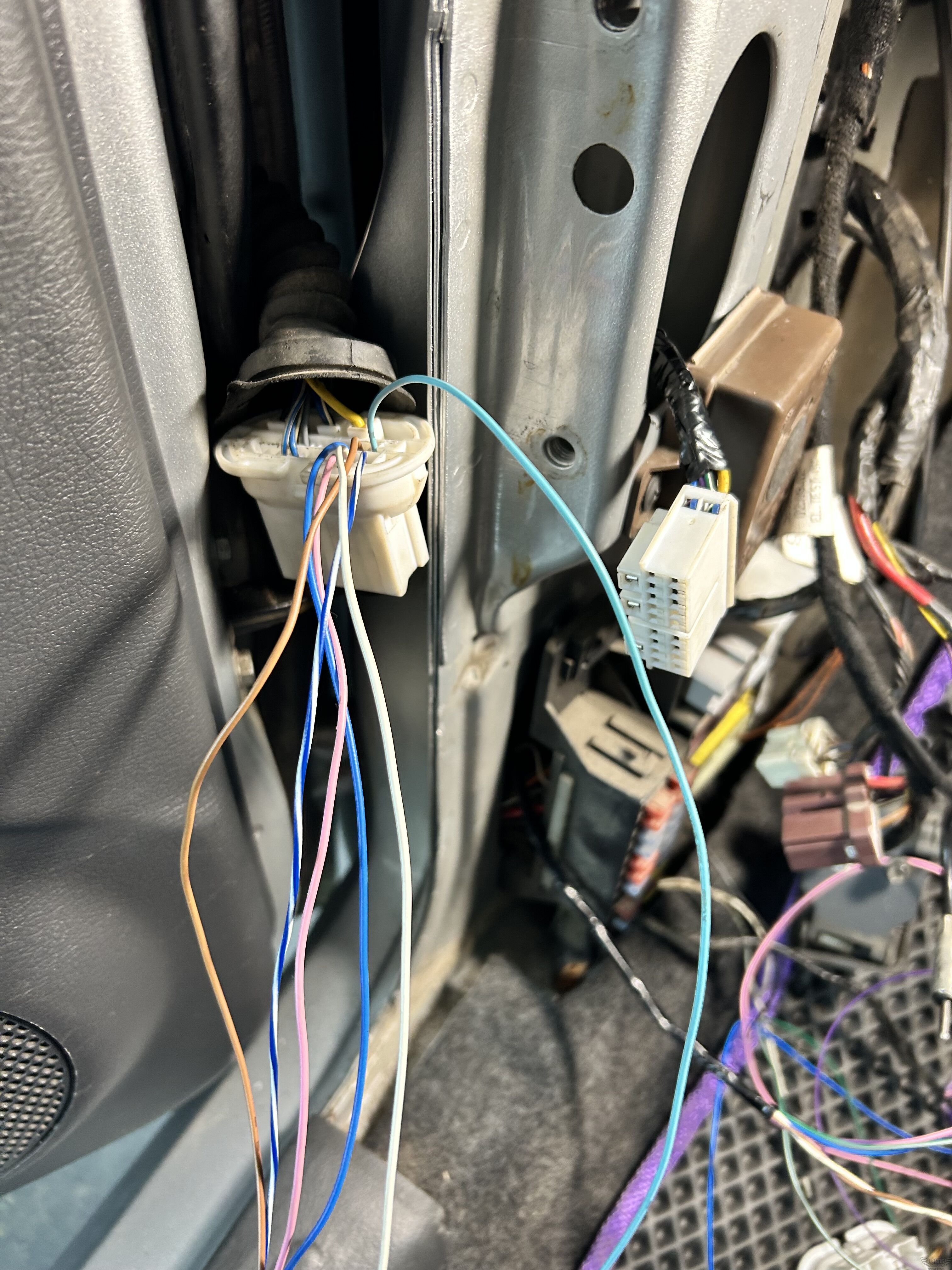

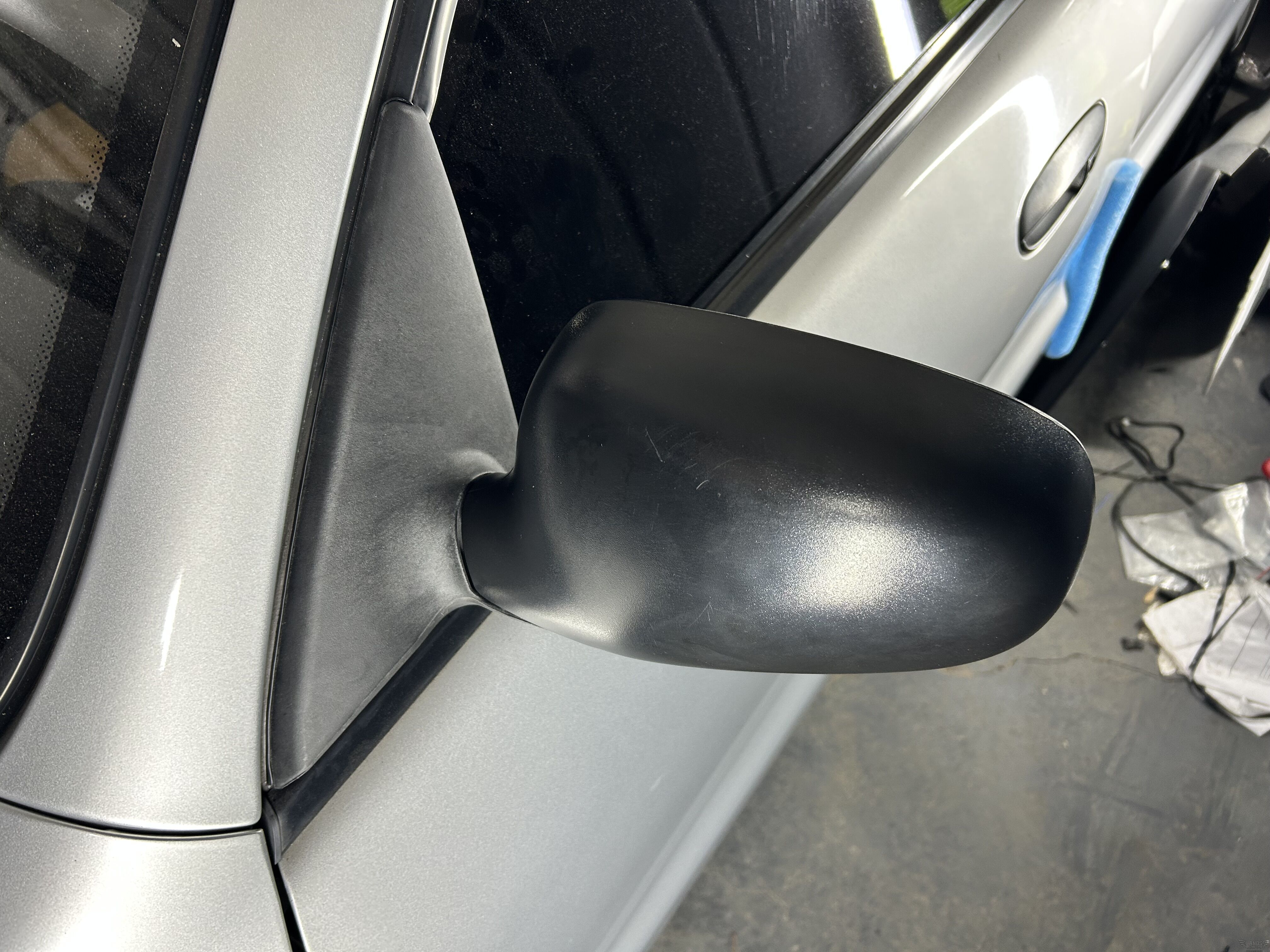

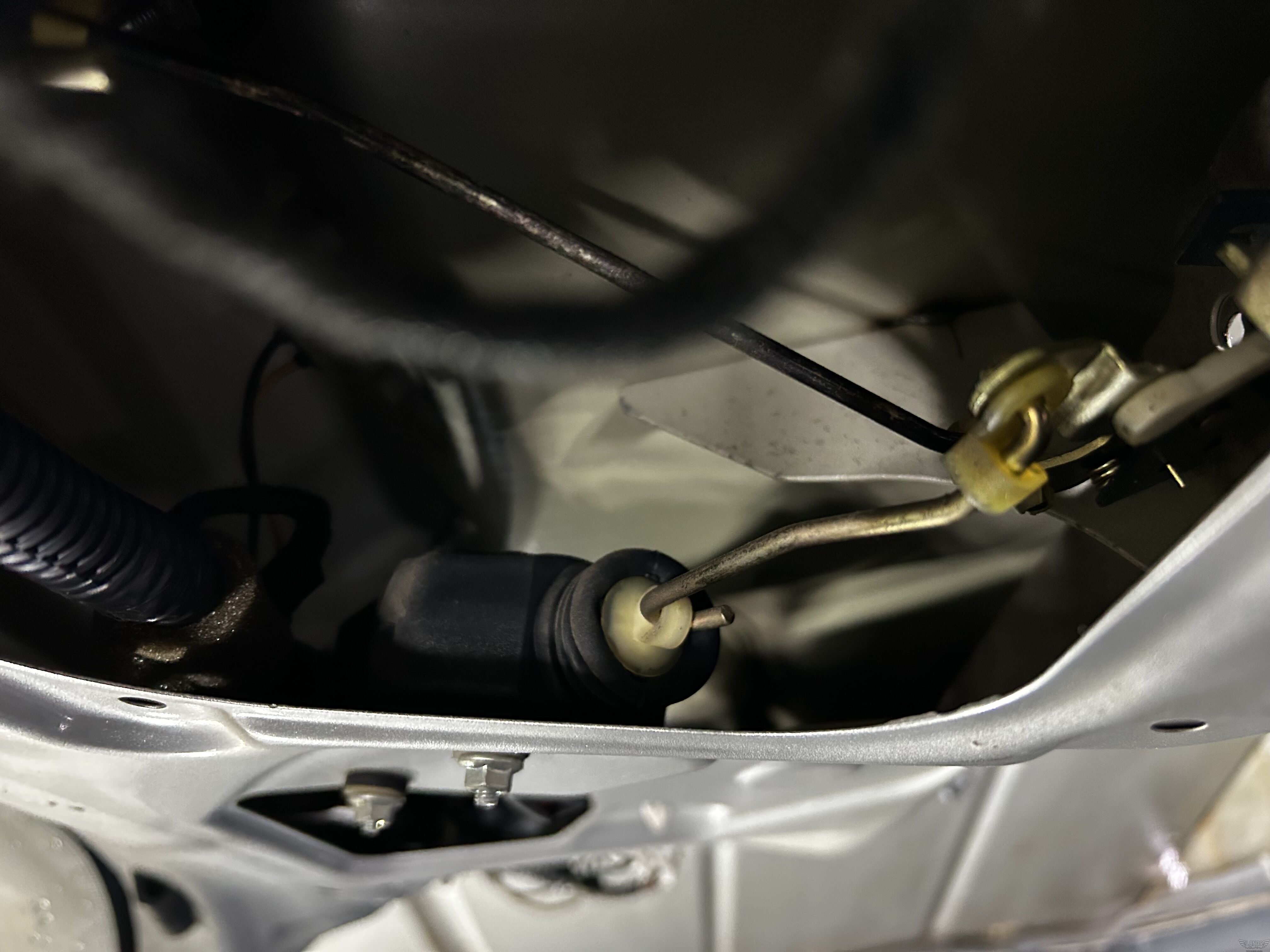

З покупки не працював, за весь час пару раз чув як клацав, купив на пром оригінальний привід, заміна легка і зрозуміла, шпильки кріплення зі старого тільки перекрутив. Тепер все працює

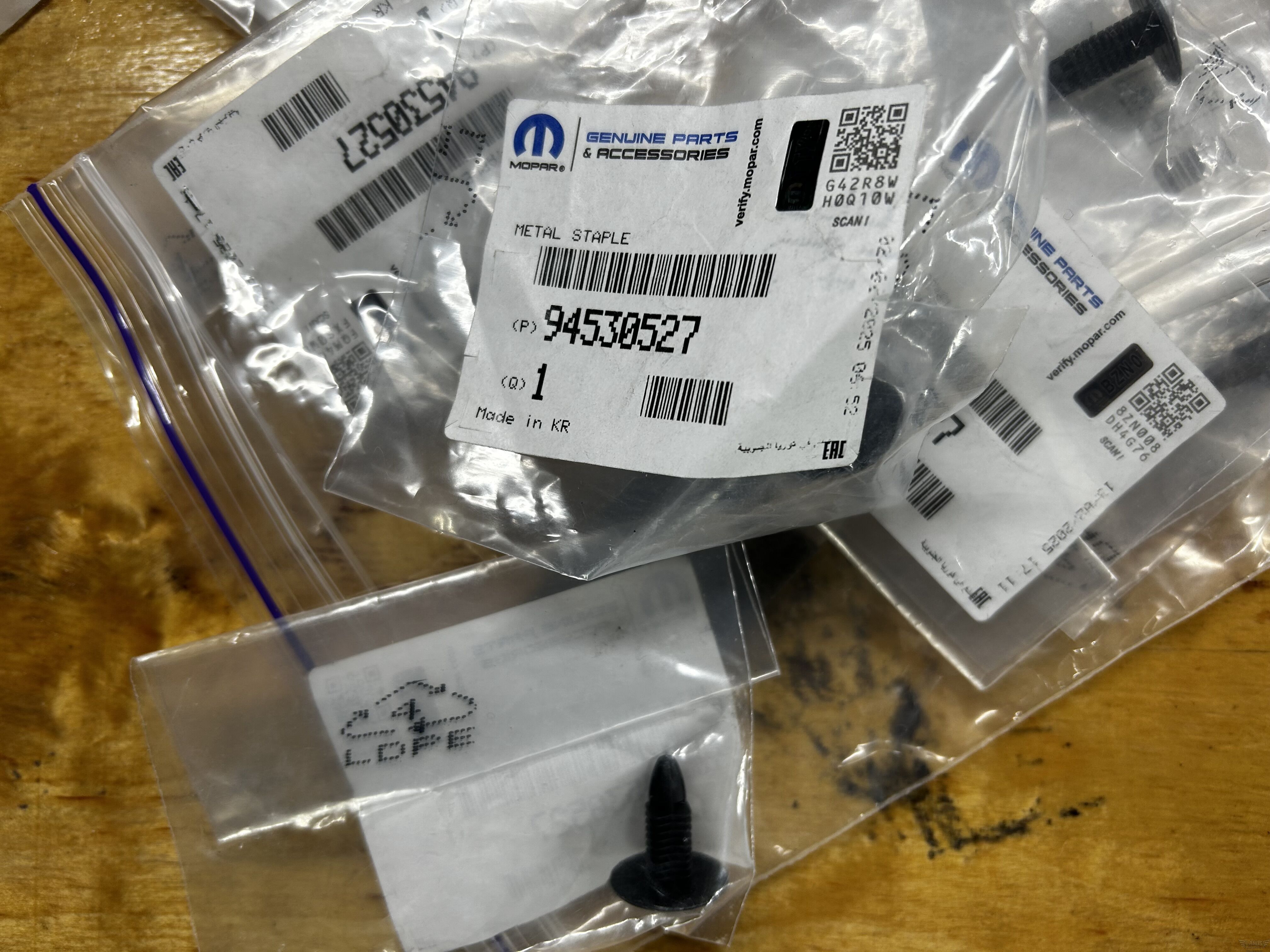

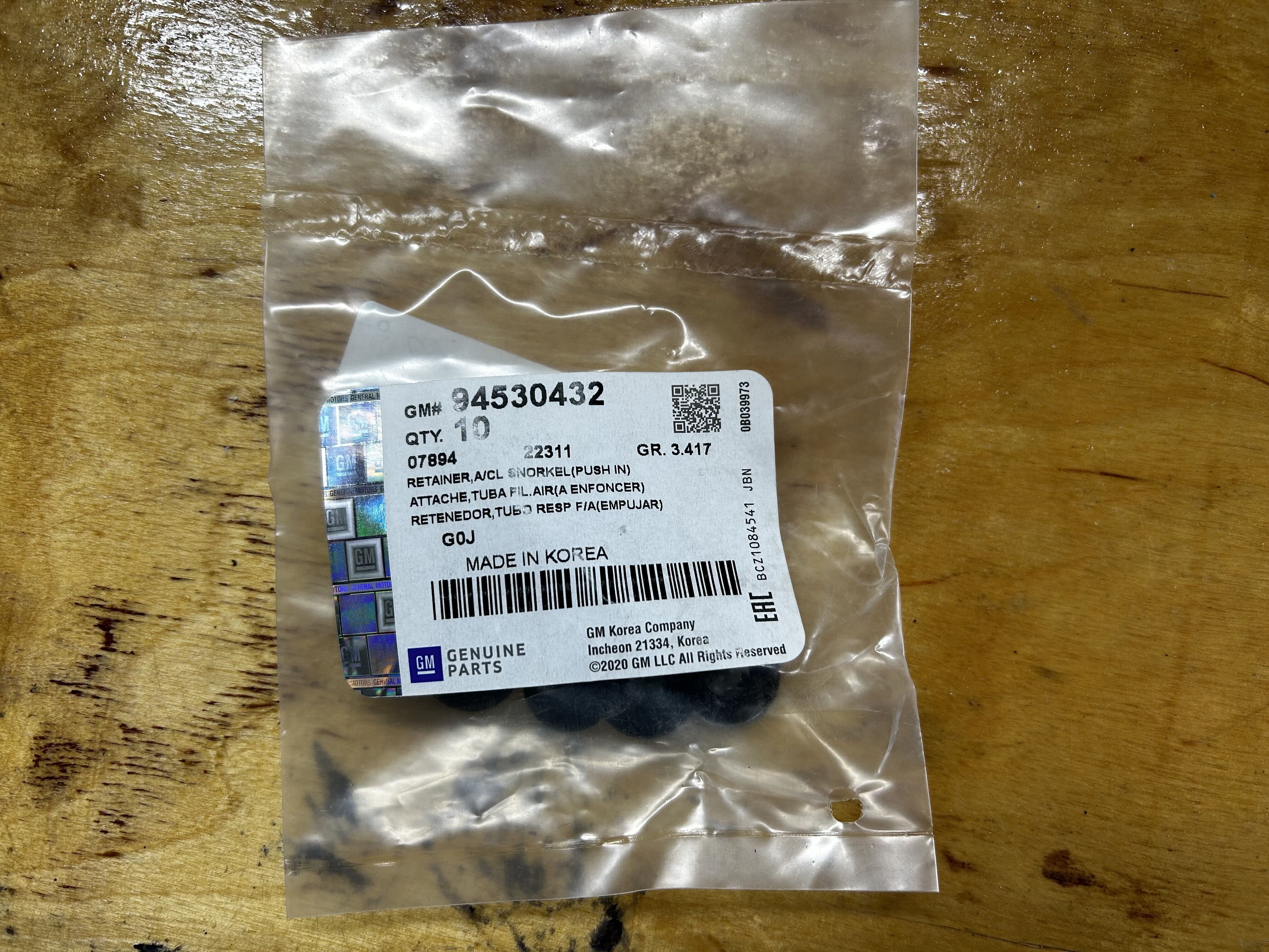

Також поставив нові кліпси, ідеально підійшли з наліпкою по мопару та наклеїв сплен на пластик
+1 до комфорту)
