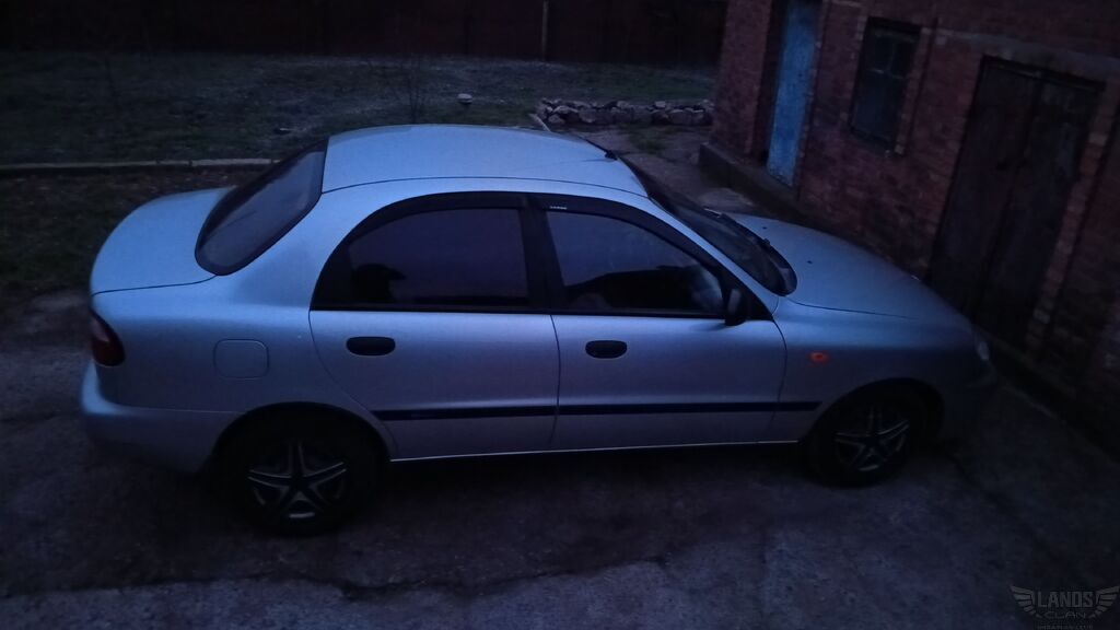

Сьогодні зроблю фото

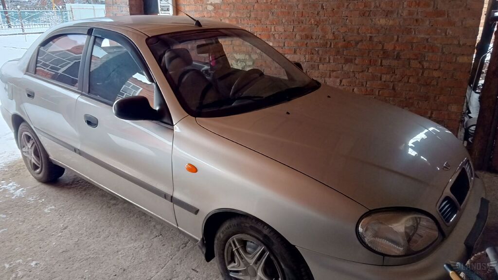

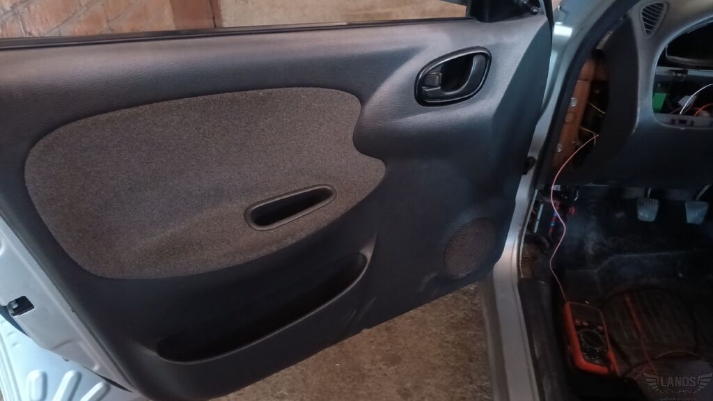

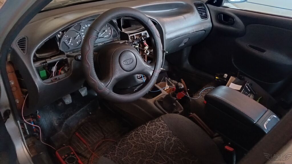

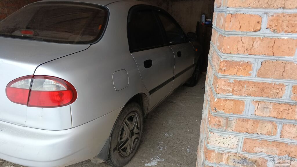

По комплектації то 1.5, кондиціонер, ГУР, штатний ЦЗ, колеса 14, передні стіклопідйомники (кнопки біля ручнику), блокировка КПП, ПТФ

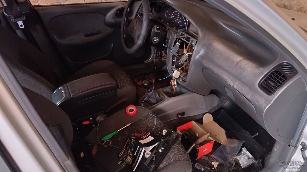

Що я вже зробив
- заміник підрульові перемикачі

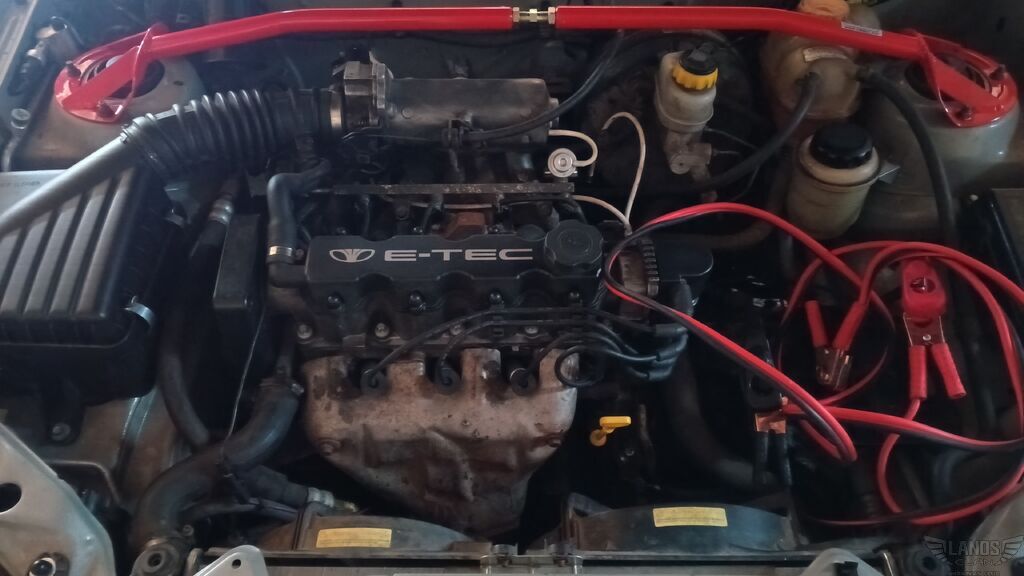

- встановив розпорку
- зараз встановлюю сигналізацію
- поставив підлокотник (він трішки зависокий, но то таке)
- встановив підсвітку бардачка
- в плафоні освітлення встановив плавний розжиг та плавне гасіння світла
- змінив колір підсвітки торпеди з зеленого на холодний синії
- зробив підсвітку підстаканників
- заміник штатну прошивку на SDSMotorsport BamperCHIP (не газ/бензин, а просто під 95 бензин)
- встановив кармани для мілкого сміття з обох сторін (біля ременів безпеки)
- замінив лічинки усіх замків, бо минула власниця каже що загубила другий ключ
- купив нові килимки в салон (з високим бортом)
- замінив передні динаміки (бо один рідний не працавав)

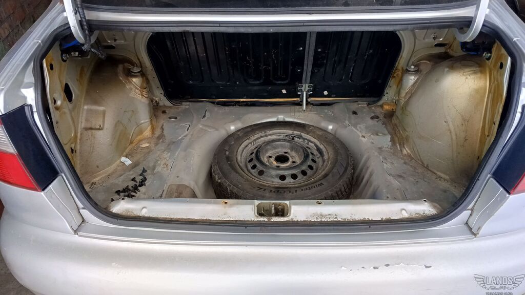

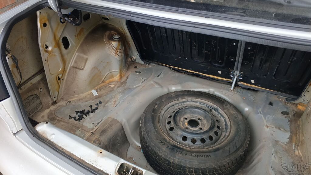

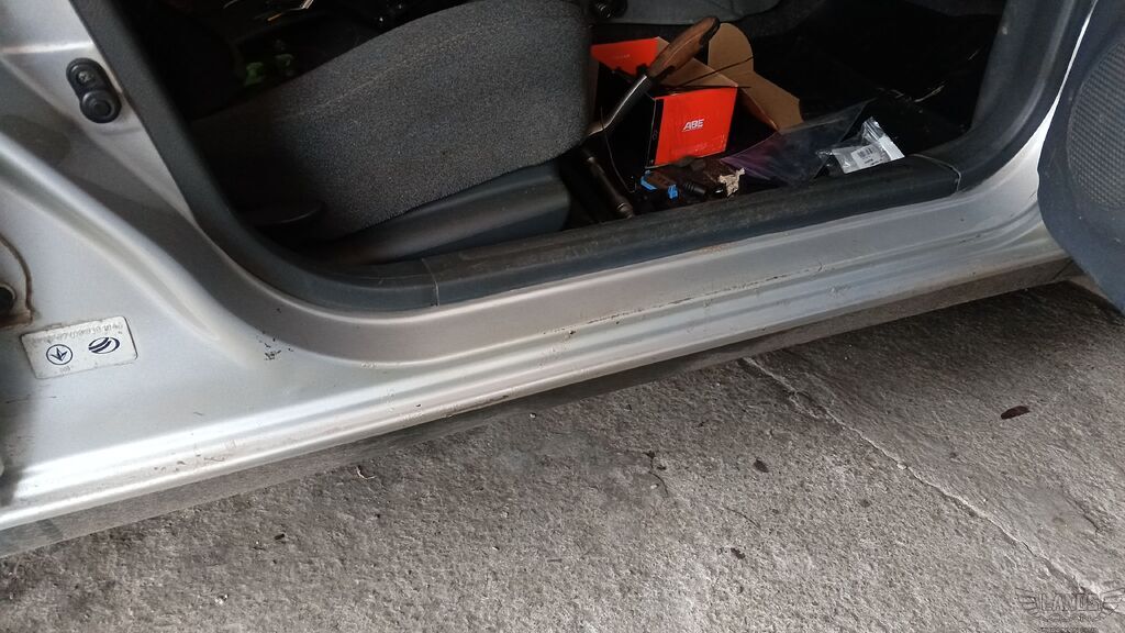

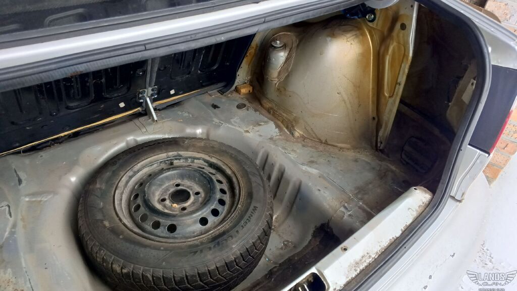

Пластик багажнику то я  сам вже зняв, хотів подивитися в якому там стані все
Поки що займаюсь салоном, бо трішки холодно для іншого

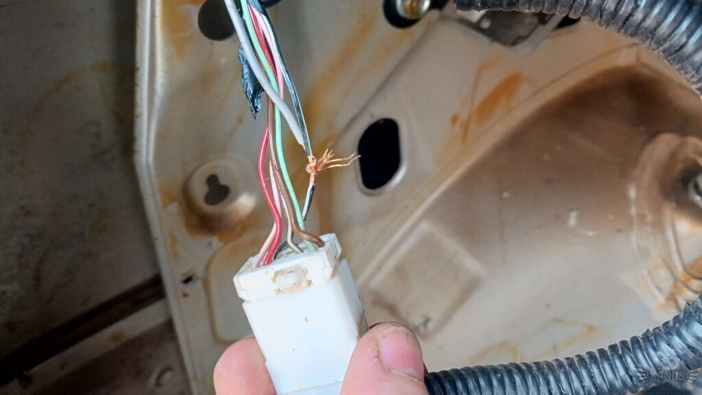

Що не працювало на мемент покупки
- не показувало температуру ОЖ на приборці - зробив зачистивши контакт на датчику
- не працював правий динамік у пасажира - зробив встановивши інші динаміки на перед
- не було плафону освітлення в багажнику - зробив придбавши новий та встановив
- не працював ЦЗ на водійскиії двері - зробив замінивши сам актуатор
- перегоріло три лампочки підсвітки на торпеді - зробив замінивши всі лампочки на світлодіоди

Закінчив з підключенням сигналізації З доп опцій то зробив собі
- автоматичне закриття дверей за умови увімкненого запалювання та натискання педалі гальма
- сповіщення машини позаду про зупинку та відкриття дверей, увімкненням аварійки
- доп канал СН-1 на відкриття багажнику
- доп канал СН-2 на автоматичне закриття вікон
Змінено користувачем VarrDara

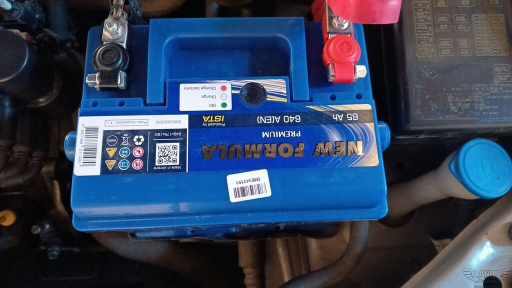

придбав новий АКБ, клеми, та захист клем

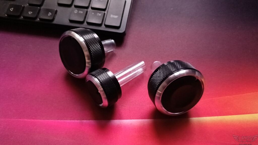

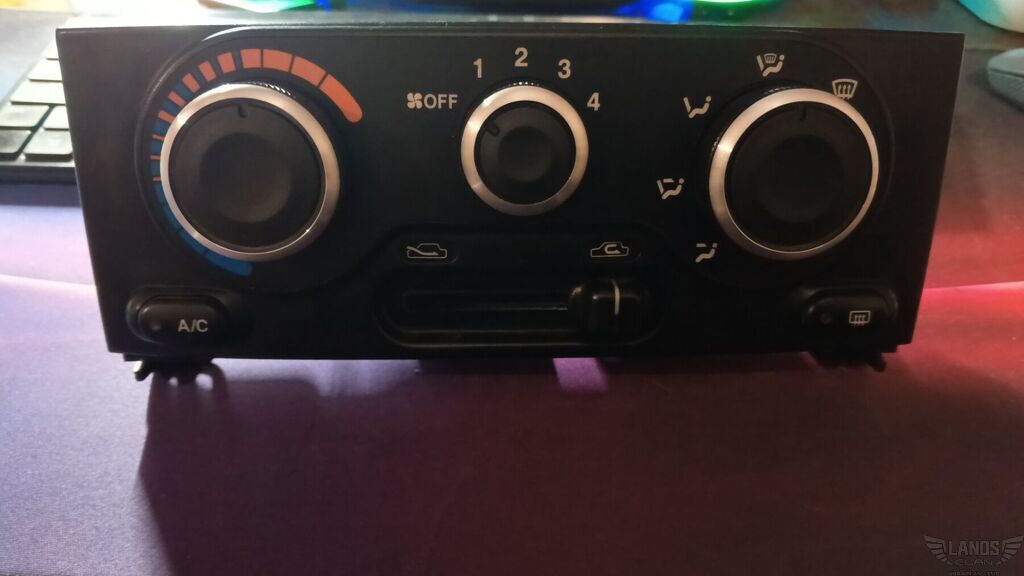

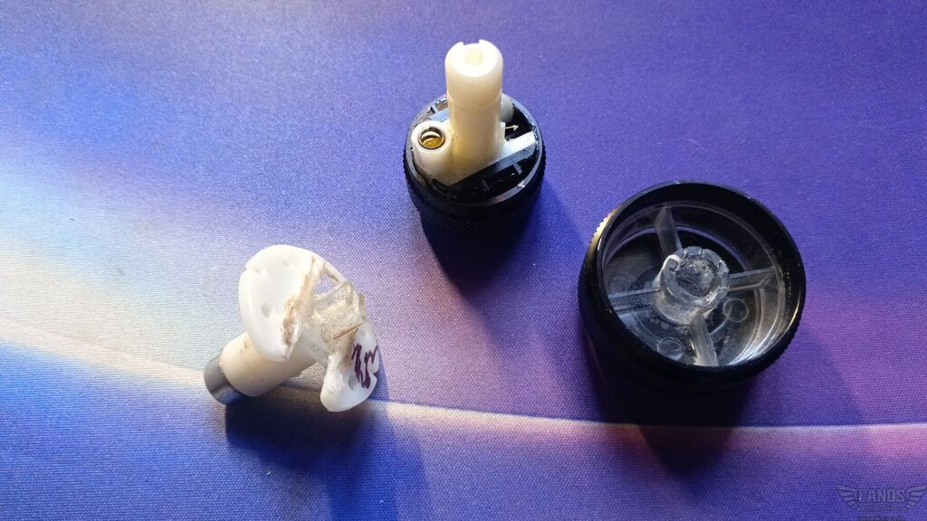

замінив ручки на блоці пічки
Спойлер
изображение_viber_2025-03-04_20-08-27-385.jpgизображение_viber_2025-03-06_09-10-53-479.jpgизображение_viber_2025-03-06_09-10-53-457.jpg
Довелося трішки перероблювати ручки щоб встановити
Обрізав рідну, обрізав нову, потім склеїв між собою

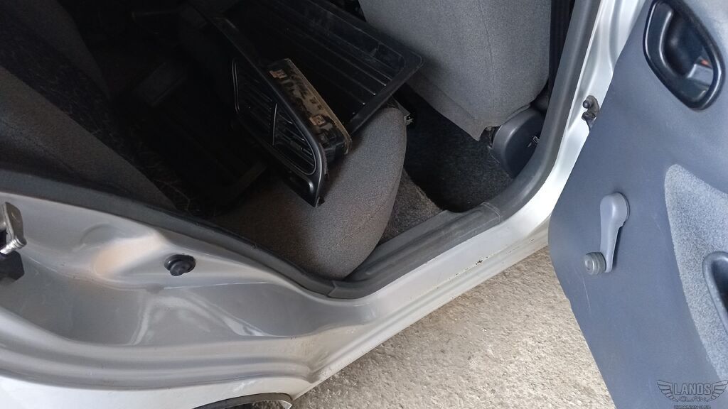

https://lanos.com.ua/topic/97585-bortovii-zurnal-varrdara-lanos-15-polyak/#findComment-2268343
Якось не випало виявити, а сьогодні виявив Не знаю навіщо, але хтось під’єднав підсвітку багажника до дверей, і коли відкриваєш багажник світло в салоні світиться, і навпаки, коли відкриваєш двері, світло в багажнику

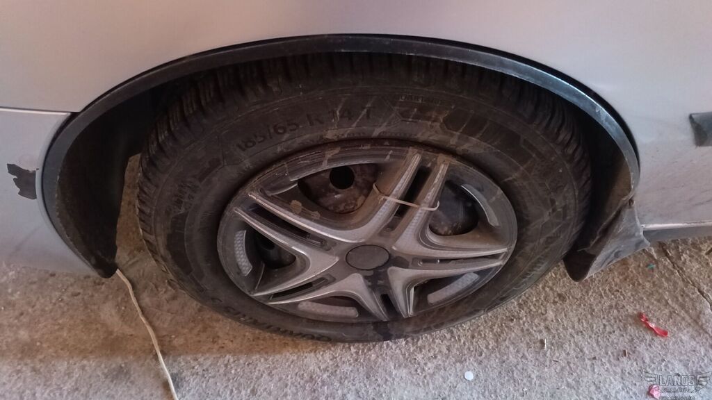

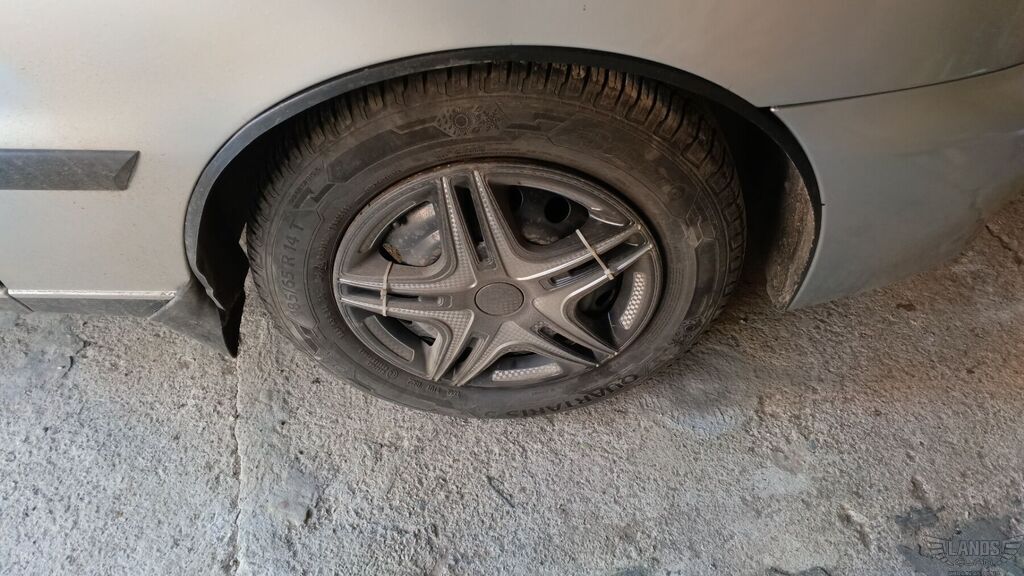

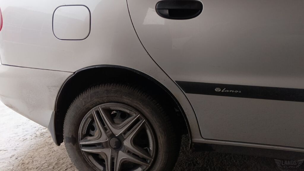

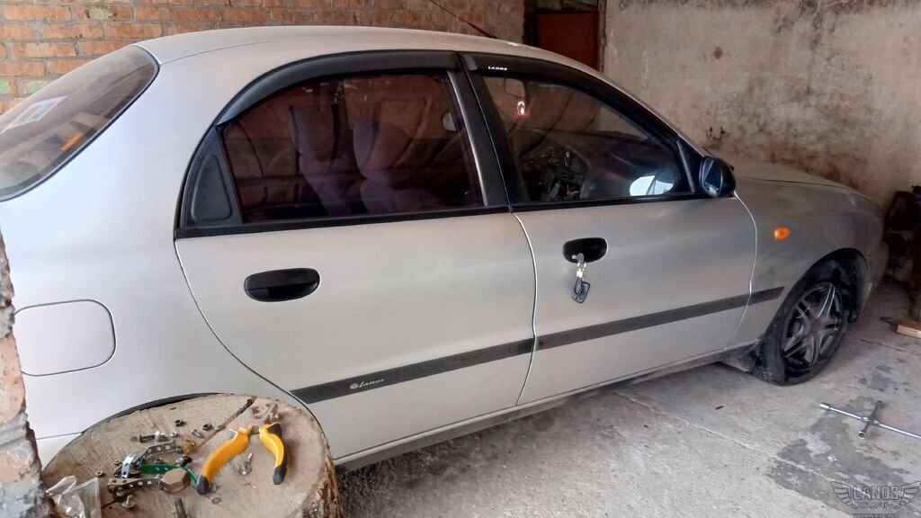

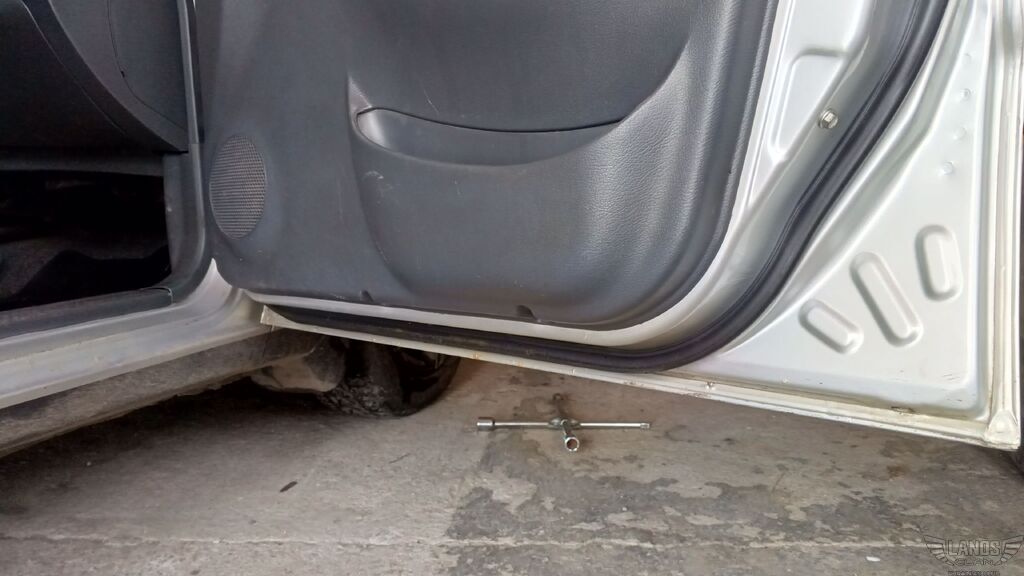

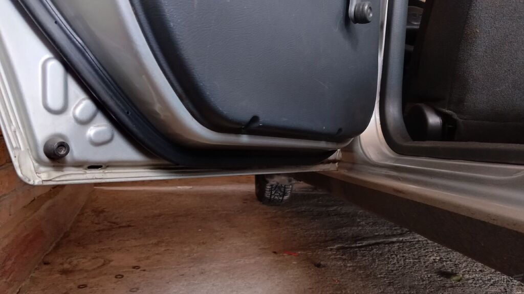

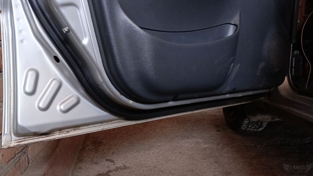

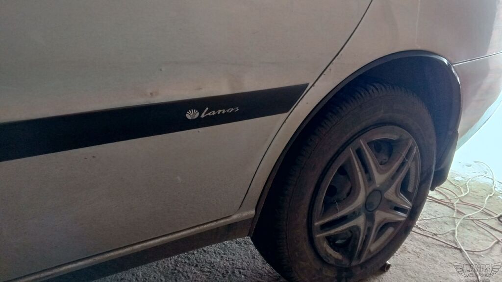

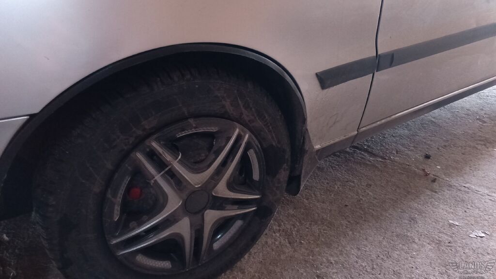

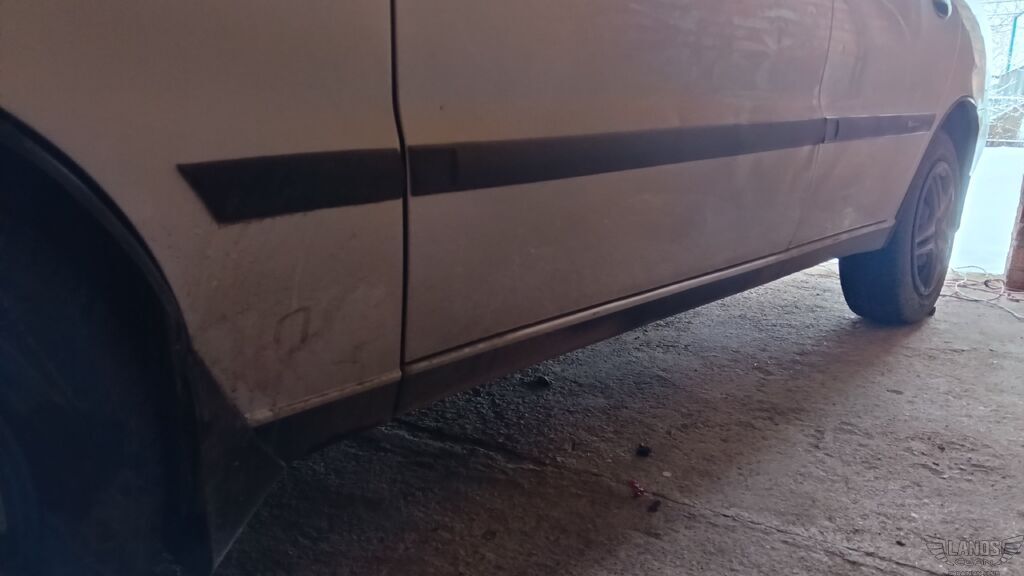

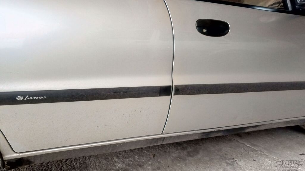

сьогодні виявив одну неприємність, а саме зміщення переднього лівого колеса назад
Спойлер
изображение_viber_2025-03-07_16-55-39-499.jpgизображение_viber_2025-03-07_16-55-39-559.jpg
різниця з правою стороною 2.5 см якщо міряти по дверцях
https://lanos.com.ua/topic/97585-bortovii-zurnal-varrdara-lanos-15-polyak/#findComment-2268350
5,6 тис   419
Міряй знизу по шарових + діагоналі... Може ричаг кривий. Щоб взнати точно тре на розвальщика заїхати...
